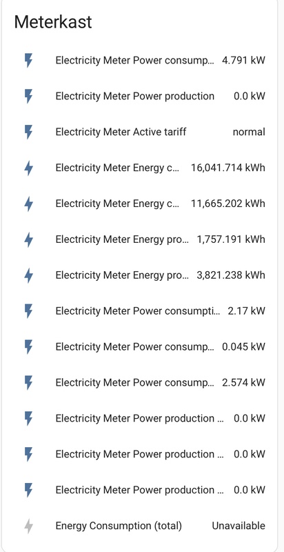

martinus83 schreef op dinsdag 13 december 2022 @ 16:36:
Ja die koppeling wil ik ook leggen via enphase. Maar wel met de Envoy standard, niet met de metered. De vraag is of ik daarmee fase data binnen krijg in HA. Het verbruik middels P1 inderdaad.
Ik heb net even gekeken. Ik gebruik zelf P1monitor op RPi. Die heb ik dmv van een integratie gekoppeld aan HA.
In P1 monitor zelf kan ik alleen de consumptie per fase zien, en van de productie alleen het totaal (wat ik al dacht te herinneren):
Afbeeldingslocatie: https://tweakers.net/i/AxNw7ZrItseUxUMEZ-EDUjyLKd8=/full-fit-in/4920x3264/filters:max_bytes(3145728):no_upscale():strip_icc():fill(white):strip_exif()/f/image/wtb2jyptR980rzsqDc5Ttksg.jpg?f=user_large
Echter wordt het kennelijk wel gemeten, want als ik de beschikbare sensoren / entiteiten van P1monitor in HA bekijk, heb ik beschikking over het voltage, consumptie en productie per fase:
Afbeeldingslocatie: https://tweakers.net/i/O14-R1_qM-zDJb2kEY2CR_Ukm_s=/full-fit-in/4920x3264/filters:max_bytes(3145728):no_upscale():strip_icc():fill(white):strip_exif()/f/image/ZPrrtaYmWwUJh3J4Ikgxnuz9.jpg?f=user_large
Hierbij komt de Enphase integratie niet kijken, het is allemaal data van P1monitor uit de slimme meter. Daar kan je dus uit opmaken dat je niet perse CT ringen nodig hebt om zelf van een P1 aansluiting de fasen te lezen.
EDIT: Het is alleen live uitlezing zie ik! Daarom staat de productie momenteel op 0. Het is dus geen totaal per fase. Het ligt er waarschijnlijk ook aan welke p1 monitor je gebruikt. Wellicht dat een andere meer of andere gegevens naar boven kan halen. En ligt dan ook maar net wat er dan voor die p1 monitor in HA te integreren is.

Kan het zijn dat je het voltage per fase niet altijd te zien krijgt? Is dit afhankelijk van de meter die je hebt hangen?
In HA krijg ik hem nl. niet te zien, bij mijn ouders zie ik hem wel in HA.

fenrir schreef op woensdag 14 december 2022 @ 09:22:
Dat weet ik eerlijk gezegd niet... ligt er misschien ook nog aan op welke manier je de P1 uitleest, met welke software. P1Monitor is wel heel uitgebreid, en goed te integreren in HA.

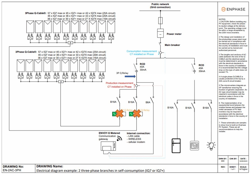

  • harm289
  • Laatst online: 23-08 13:17
WillemP22 schreef op maandag 12 december 2022 @ 20:09:
met 2 sets van 20 panelen verdeel je de stromen. Dat mag natuurlijk ook. beide sets achter een aardlekautomaat 3x16A, samen achter 1 q-relais en 1 envoy.
Je bedoelt dus op deze manier, waarbij het Q relais en envoy tussen de hoofzekering en de automaten van de zonnepanelen zitten? (Blauwe pijl)
Afbeeldingslocatie: https://tweakers.net/i/EVlQppo31bGwIL2Cb8qFSdR3ZKk=/800x/filters:strip_icc():strip_exif()/f/image/l0Nl036ypmFFdLEMUosXx1By.jpg?f=fotoalbum_large
  • WillemP22
  • Registratie: Juli 2020
  • Laatst online: 16-10 19:31
harm289 schreef op woensdag 14 december 2022 @ 12:15:
Ja, inderdaad.
  • martinus83
  • Laatst online: 12-10 11:55
Ik denk niet zo, want nu zit jou Q relais enkel achter een aardlek, en niet achter een automaat?

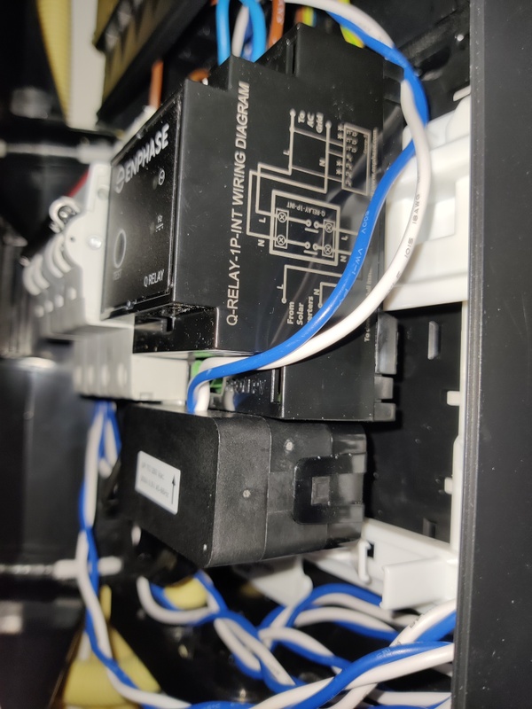

  • ag10088
  • Laatst online: 26-10-2023
Goedenavond,
Vanochtend mijn CT spoelen geplaatst 1 fase systeem.
Vandaag weinig zon dus niet heel veel opgewerkt.
Klopt het dat er wel iets staat bij geëxporteerd maar niet bij geproduceerd? Afbeeldingslocatie: https://tweakers.net/i/YYScBQQNRY-j6Y_E3VRjwqG1kDw=/x800/filters:strip_icc():strip_exif()/f/image/xjUHTV6YRFwZuvnukkRaeHaH.jpg?f=fotoalbum_large
Afbeeldingslocatie: https://tweakers.net/i/CBYqN0_IWY_UqtMkauMT2GczGUY=/x800/filters:strip_icc():strip_exif()/f/image/RCipEjaOXNv6Py6yxlt8cQGc.jpg?f=fotoalbum_large
Afbeeldingslocatie: https://tweakers.net/i/Kb8M3dlLfGNi9B2dotf8E4qzZeg=/x800/filters:strip_icc():strip_exif()/f/image/zBSZr3r80LggCESjUkNM1SKT.jpg?f=fotoalbum_large

  • Pazo
  • Laatst online: 16-10 23:10
@ag10088 nee dat klopt niet. Eerste gedachte is dat de CT spoelen verkeerd zijn aangesloten. Dat kan zijn dat de richting van de spoel op de fasekabel verkeerd om zit, of dat je het blauwe en witte draadje op de Envoy verkeerd om hebt aangesloten.
Enphase topic • Jeroen.nl • PVOutput

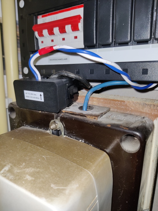

  • ag10088
Pazo schreef op woensdag 14 december 2022 @ 19:34:
Hoi blauwe zitten beneden, witte boven.
Op foto zie je 3 fase hoofdschakelaar, ik krijg in April 3 fase. Envoy systeem is nu op 1 fase gemaakt.
Update; nog eens goed gekeken, en ik had zowel fase als nul in de spoel zitten van het PV systeem. Dus nu netjes alleen de fase. Wellicht verklaard dit het gedrag?
Zal het morgen wel zien denk ik.
Afbeeldingslocatie: https://tweakers.net/i/MTWsv5aw8YKEvh1wymssppOuyUU=/x800/filters:strip_icc():strip_exif()/f/image/EFEdZ0Bii2E20DkBnLFNAX34.jpg?f=fotoalbum_large
Afbeeldingslocatie: https://tweakers.net/i/zE8qkLCRjEhdOArScshc7CqT1nc=/x800/filters:strip_icc():strip_exif()/f/image/6GFEGtocp4ftYGpz67XdZeWP.jpg?f=fotoalbum_large
[ Voor 11% gewijzigd door ag10088 op 14-12-2022 20:14 ]
  • dreamscape
  • Laatst online: 16-10 14:21
Op deze eerste foto zit je groepenkast nog dicht. Zit hier normaliter wel nog iets aan bescherming overheen?
Het ziet er namelijk niet zo heel erg veilig uit, die enkel geïsoleerde draden vanaf je meter naar je kast, gewoon zo open en bloot bereikbaar. Alleen beveiligd door een lekker langzaam afschakelende C35 of iets in die trant...
  • Kaspers
  • Laatst online: 16-10 19:24
@ag10088 die CT klem op de inkomende fase hangt buiten de kast? Wanneer je in april een 3-fase systeem krijgt, vraag ze dan gelijk of ze het wat netter kunnen afwerken, dit is eigenlijk geen porum :(.
  • ag10088
Kaspers schreef op woensdag 14 december 2022 @ 20:26:
Hoi ja klopt, de monteur van Enexis is al komen kijken. Ze komen alles onder de groepenkast vervangen. Ook nieuwe kabel vanuit buiten. Dus ik zal zorgen dat dit netjes wordt.
Bedankt voor de tips.

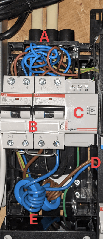

  • hjdejong
  • Laatst online: 07-09 19:35
Het duurt nog even voordat wij onze 3 x 25A aansluiting krijgen. Daarom heb ik de volgende vraag:
Kan ik de 3-fase Q-cables ook gebruiken om de panelen / iq7+ (tijdelijk) aan te sluiten op een (tweedehands) Envoy S? Dit zodat ik alvast kan terugleveren en alleen in de meterkast de Envoy en het Q-relay hoef te vervangen?
Zo ja, hoe sluit ik de 3-fasen Q-cables in dat geval (tijdelijk) aan?
Ter info: er komen 40 420WP panelen in Oost-west opstelling op 35 graden schuin dak te liggen. Ik ben me er van bewust dat ik slechts een deel van deze panelen aan kan sluiten op een 1 fase aansluiting. De panelen komen op het dak te liggen in rijen van 6; deze wil ik per rij met korte 5-aderige 2,5mm2 op zolder samenbrengen in verdeelkast, waarvandaan ik met een 5-aderige 6mm2 kabel naar de meterkast ga (8 meter recht naar beneden vanaf de verdeelkast). Door deze verdeelkast aan te brengen kan ik eenvoudig slechts een deel van de panelen /iQ7+'s tijdelijk op 1 fase aansluiten en alles aansluiten als we de 3 fase aansluiting krijgen.

  • harm289
martinus83 schreef op woensdag 14 december 2022 @ 17:11:
Is dat erg dan?
  • RichieB
  • Laatst online: 10:48
hjdejong schreef op woensdag 14 december 2022 @ 21:58:
zolang je de 3 fasen op 16 ampère afzekerd achter een 3x 25A hoofdzekering, om te voldoen aan de selectiviteits regel factor 1,6?
De selectiviteitseis met factor 1,6 is voor smeltzekeringen. Voor automaten moet je kijken naar de curves van de automaten (bijv. B achter C) en komt die factor 1,6 te vervallen.
  • hjdejong
RichieB schreef op woensdag 14 december 2022 @ 22:23:
Ah, thnx. Hier lees je echt heel weinig over en bijna overal valt men terug op het factor 1,6 selectiviteitsprincipe.
N.a.v. jouw opmerking dit artikel gevonden waarin dit duidelijk, onderbouwd en ook met voorbeelden uitgelegd wordt.
https://fritts.nl/selectiviteit-zonnepanelen/
In sommige(!) setups kan je een 3x 25A hoofdautomaat dus zelfs afzekeren op 3x 20A. Ook is het zo dat sommige 16A automaten 'langduriger' een wat hogere stroom kunnen verdragen en toch nog selectief zijn tov de hoofdautomaat (voor zoverre je bij een automaat dus van selectiviteit kunt spreken.
Tot slot nog (uit interesse, want ik zal het wss met 20A automaten oplossen) de vraag of het dus überhaupt toegestaan meer (potentieel) vermogen aan micro-omvormers achter een automaat te plaatsen (het ergste wat er kan gebeuren is immers dat je automaat er uit klapt).
  • martinus83
Ja, dat is verplicht.
Met aardlek bedoel ik aardlekschakelaar. Als je een aardlekautomaat gebruikt (20 amp) is het ok.
[ Voor 4% gewijzigd door martinus83 op 15-12-2022 09:22 ]
  • Mylo1
  • Registratie: Januari 2020
  • Laatst online: 10-02 11:21
hjdejong schreef op woensdag 14 december 2022 @ 21:50:
Het is nog niet perse noodzakelijk het qrelais op te nemen, die zou je prima kunnen plaatsen zodra je de 3-fase aansluiting hebt. Voor nu zou ik eerst 2 van de 3 fases op de 6 mm2 kabel doorverbinden en via een 16 of beter 20 ampere aardlekautomaat invoeden op het net. Voor de bekabeling is dat geen probleem omdat je voldoende over gedimensioneerd hebt met die 6mm2. Je hebt dan 2/3de van de panelen aangesloten, dat zijn maximaal 27 panelen * 295 VA= maximaal 8000 watt. Maar het is een utopie dat dit er ook uit gaat komen in dit jaargetijde met die opstelling onder 35 graden (zon staat nog veel te laag) dus als je ergens eind feb een 3-fase aansluiting krijgt dan is dat prima zo. In het ergste geval schakelt je PV automaat uit. Bedenk ook dat indien je veel terug gaat leveren de netspanning al snel oploopt en je 240/245 volt op de lijn gaat krijgen.
Zodra je in de definitieve opstelling "maar 14" IQ7+ op een fase hebt zitten dan is dat net-aan 17 ampere bij 245 volt. Wetende dat een deel van die panelen op oost en en een deel op west zullen liggen dan zal die situatie nagenoeg nooit optreden of slechts van hele korte duur zijn. En een 16A automaat kan best een tijdje net even wat meer doorlaten, die schakelt echt niet direct af. Wil je wat ruimer zitten neem dan een 3 x 20 automaat.

  • pdehoop
  • Registratie: September 1999
  • Laatst online: 04-06-2024
pdehoop
Op dit moment heb ik vanuit oplevering nieuwbouwwoning, in-dak systeem met een omvormer van Solex. Zelf weinig invloed op gehad.
Nu gaan wij een tweede pv systeem laten plaatsen aan de andere kant van het dak, om meer opbrengst te kunnen genereren.
Nu zal dit een Enphase systeem worden met micro-omvormers en standaard een Envoy-S-standaard.
Ik ben nu echter aan het onderzoeken of het nuttig is om daar een Envoy-S Metered van te maken.
Later zou ik daar dan een thuisaccu op kunnen aansluiten, maar dat zou pas over paar jaar zijn.
Nu kwam los bij mij de vraag op, zou het mogelijk zijn om naast het nieuwe Enhase systeem, ook de productie van mijn huidige systeem te kunnen uitlezen met een Envoy? Of is hij gelimiteerd aan 1 PV systeem?
Ik kan welicht met bv HomeAssistent een oplossing creeeren, maar zou praktisch zijn als ik het ook binnen Enphase Enlighten makkelijk zou kunnen.
  • RobWest
  • Laatst online: 24-09 20:51
pdehoop schreef op vrijdag 16 december 2022 @ 10:59:
Ik naam aan de je een 3-fase systeem hebt.
Dan heb je naast de Envoy-metered ook 6 CT-spoelen nodig. Normaal plaats je de productie-spoelen ergens tussen je meter en je panelen en dan zodanig dat ze niet je verbruik meten. Dus bijv. tussen je panelen en de automaat van die panelen.
Als er ergens een plek in je meterkast is waar de beide PV-systemen samen komen dan zou je daar de CT-spoelen kunnen plaatsen. Dan meet je dus de opbrengst van beide systemen in 1 keer.
Lukt dat niet, dan kan je dus alleen de opbrengst meten van je Enphase-panelen. Plaats je ook consumptie-spoelen dan heb je wel een vertekend beeld, omdat je dan alleen je eigen verbruik -/- opbrengst oude panelen kan meten.
PVOutput
  • pdehoop
pdehoop
RobWest schreef op vrijdag 16 december 2022 @ 11:41:
Sorry, vergeten te vermelden inderdaad. Huidige systeem is een 1 fase systeem...blijkbaar zat ik net binnen die grens. Ik verwacht dat mijn tweede systeem ook op 1 fase aangesloten zou worden.
De meterkast is uiteraard wel 3-fasen.
Dat vertekende beeld probeer ik inderdaad te voorkomen.Simpel gedacht denk ik dan, Eén CT productie spoel op mijn tweede nieuwe systeem en een andere CT productiespoel op mijn huidige systeem.
Wellicht te simpel gedacht :)
Er schoot me trouwens nog een vraag te binnen toen ik aan het lezen was over de envoy-s metered.
Als daar de consumptie wordt uitgelezen, moeten de CT-spoelen in de meterkast geinstalleerd worden.
Nu wil ik gebruik gaan maken van een bestaande aparte groep die naar de technische ruimte op de 2de etage loopt en daar gebruik maken van een PV-verdeler. Dit om geen extra leidingen te hoeven leggen.
Alleen bedenk ik me nu als ik naar die aansluittekening kijk, dat dat wellicht niet werkt zonder extra leidingen te leggen?
  • RobWest
pdehoop schreef op vrijdag 16 december 2022 @ 12:05:
2 productie-spoelen op beide fases moet wel kunnen lijkt me. En dan 3 spoelen op je consumptie.
Dat van die leidingen snap ik niet
PVOutput

  • keesvb
  • Laatst online: 21-01-2025
Hi!
Al tijdje eigenaar van een prima enphase PV systeem. Echter is de Envoy (unmetered) kapot gegaan en heeft Enphase zelf mij een metered versie opgestuurd. Die wil ik graag metered aansluiten en na dit topic gelezen te hebben toch nog wat vragen. Ik wil namelijk heel graag niet dood! ;)
Vanuit de zolder komen twee x kabels naar beneden. (A op foto) beide Bruin, Blauw en Aarde. Die gaan twee automaten in (B) en volgens mij zit er op (C) ook een fase koppelaar?
Mijn meterkast is een 3 fasen meterkast, maar er lopen op (D) maar twee kabels richting meterkast (Bruin en Blauw). Onderaan het PV kastje (E) zit een stopcontact waar de unmetered envoy in zat.
De spanning op de metered envoy krijgen is geen punt, mijn vraag gaat over de klemmen die productie en consumptie meten. Hierover 4 vragen:
1. Ik heb twee klemmen, is dit voldoende? Of moet ik er, door 3-fasen meterkast, 2 bij bestellen ook al loopt er maar 1 fase van de panelen de meterkast in?
2. Waar moet ik de productie klem omheen plaatsen? Er komen immers twee kabels van het dak af. En moet de pijl op de klem van het dak naar de automaten op (B) wijzen?
3. Klopt het dat ik de consumptie klem gewoon om de bruine draad bij (D) kan plaatsen? En hoe moet de pijl op de klem daar?
Hoor graag!
Kees.
Afbeeldingslocatie: https://tweakers.net/i/8StdkdzVnNi90u0tXpyWcJv74JM=/x800/filters:strip_exif()/f/image/J7ykPTWkVDO4JCXI5I8IGaK0.png?f=fotoalbum_large
  • Mylo1
Mij ontgaat het nut van de fasenkoppelaar volledig, jouw PV voedt gewoon op 1 fase in. Zolang de envoy op diezelfde fase zit dan ziet hij alle micro's. Als de envoy op een andere fase gevoed wordt dan heeft het ding wel nut maar het was een kleine moeite om ze bij elkaar te houden, PV en envoy op dezelfde fase dus.
De CT gaat om de fasedraad, de bruine dus, makkelijkst tussen D en de ferrietring in daar heb je zo te zien wel voldoende ruimte. Pijl wijst naar de meterkast.
Consumptie CT's heb je er wel 3 van nodig, ook die wijzen naar de meterkast (correct me if i am wrong, doe het even uit mijn hoofd)
Ps. me het openmaken van de kast heb je al een deel van je angst overwonnen, nu alleen niet overmoedig worden :-)
  • Herbiek616
  • Laatst online: 16-10 22:44
Ik zie misschien al een reden waar je wel "dood" aan kunt gaan... het lijkt alsof er een blanke draad brug tussen de twee nullen van beide automaten zit?
  • Mylo1
Bij nader inzien komen er 3 "groepen" van het dak, de linker automaat heeft 2 x blauw en 2 x bruin. Toch benieuwd wat die installateur gedacht heeft, wellicht had hij geen 3 fase automaat en geen 3 fase qrelais dus heeft hij het zo maar aan elkaar geknoopt.
In de rechter automaat onderaan gaat een bruine (4mm2?) met een zwarte 1,5 mm2 en een blanke draadbrug in 1 aansluiting. Benieuwd hoe (en of) dat vastzit, een automaat is geen lasdop, die overigens ook niet thuishoort in een meterkast (afgezien van een wago op een montagesteun maar dat terzijde). Maar benieuwd wat er gebeurt als je aan die zwarte draad trekt. grote kans dat die loskomt uit de automaat.
Hoeveel panelen heb je?
Heb je een qrelais en dat zal dan wel een 1 fase zijn?
Op de e.o.a. manier krijg ik niet een heel warm gevoel bij de installateur. En die blanke doorverbindingen… een geisoleerde kam was mooier geweest maar die moet je maar net bij je hebben.
[ Voor 47% gewijzigd door Mylo1 op 16-12-2022 20:00 ]
  • keesvb
Herbiek616 schreef op vrijdag 16 december 2022 @ 19:32:
Dat vond ik ook al vreemd. Die kan ik gewoon vervangen met een niet blanke draad toch?
  • keesvb
Mylo1 schreef op vrijdag 16 december 2022 @ 19:35:
Veel vragen waar ik niet per se een antwoord op heb maar heel graag wel wil hebben!
Je eerste punt weet ik wel, er komen geen drie groepen van het dak, maar twee. De linkse automaat heeft inderdaad twee blauw en twee bruin, maar 1 paar van die twee gaat naar het stopcontact waar de unmetered envoy op zat.
Ik weet eigenlijk ook niet of dat rechtse ding een fase koppelaar is? Misschien is dat een qrelais? Geen idee! Ik kan morgen met alle prik eraf alles wel even checken of en hoe het vast zit?
  • keesvb
Mylo1 schreef op vrijdag 16 december 2022 @ 19:31:
Bedoel je de productie meet klem? Moet die daar?
Waar moeten die dan? In de "normale" meterkast? En heb ik die wel nodig? Ik meet consumptie nu eigenlijk vanuit P1 poort op meter zelf
Ik ken mijn beperkingen ;)

keesvb schreef op vrijdag 16 december 2022 @ 19:59:
Nee dat ding is echt een fasekoppelaar maar die zit er echt voor de kat z’n jeweetwel. Er valt niks te koppelen want alles zit op 1 fase. Dus dat ding kan er zo tussenuit. Je kunt hem wel gebruiken maar dan zul je hem opnieuw aan moeten sluiten, op de huidige manier doet hij helemaal niets.
Een qrelais en zeker een driefase zie je niet snel over het hoofd, die vult een halve kast
  • Mylo1
keesvb schreef op vrijdag 16 december 2022 @ 20:03:
Ja productie zit daar
Consumptie zit normaal direct na de hoofdschakelaar (dus tussen de hoofdschakelaar en de automaten) consumptie ct’s kun je weglaten maar dan zie je alleen de opbrengst en niet het directe eigen verbruik en de export. Is wel het mooiste maar soms moet je wel wat verbouwen om ruimte te maken, zeker met de oude ct’s die ronduit lomp van afmeting zijn.
[ Voor 18% gewijzigd door Mylo1 op 16-12-2022 20:13 ]

Mylo1 schreef op vrijdag 16 december 2022 @ 20:05:
Bedoel je met "tussen de hoofdschakelaar en de automaten" ergens bij (A) op de foto? Of ergens anders?
Voor de beeldvorming: de "blauwe" automaat onder de PV installatie is voor een laadpaal, die staat los van die PV installatie.
PS Vergeet even alle losse kabeltjes die er hangen, de meterkast opruimen is exact het klusje voor dit weekend, vandaar ook die Envoy ophangen :)

keesvb schreef op vrijdag 16 december 2022 @ 20:15:
Deze vergeten te beantwoorden: 20!
IQ7+?
20 x 295 op 1 fase invoeden = 5900 watt,= 25 ampere is wel wat over het randje zeker als je een normale 3-fase aansluiting hebt die op 3*25 ampere is afgezekerd dan was het netter om het over 2 fases te spreiden, of nog beter over 3.
Dan had die fasekoppelaar ook nog nut kunnen hebben, maar indien ze een 3 fase qrelais hadden geplaatst dan zat die functie al in het qrelais.

keesvb schreef op vrijdag 16 december 2022 @ 20:21:
Je hebt geen qrelais, installateur had geen plek/geen zin/niet op vooraad of alle drie tegelijk.
De laadpaalcowboy heeft zich er ook met de allergoedkoopste chint automaat vanaf gemaakt
En positie A is prima, voor of achter de hoofdschakelaar maakt niet uit, maar waarschijnlijk is daar aan geen van kanten plek voor de CT’s, heel misschien voor de kleine variant.
Ps. Als je veilig wilt werken, dan de hoofdautomaten uitzetten (die onder de meter zitten) dan heb je alles spanningsvrij.

M250, het ligt er al even.
Misschien maakt dat de qrelais en die fasekoppelaar discussie ook anders? Als het geen iq7 omvormers zijn?
En tussen de 2 fasen is het ook een blanke draadbrug lijkt mij.
Als je de kast open maakt is het al een levensgevaarlijke kast als je niet weet wat je aan het doen bent.

mike123 schreef op vrijdag 16 december 2022 @ 23:01:
Ga ze morgen gelijk vervangen (met alle schakelaars om uiteraard).
Waar kan ik die draadbruggen het beste mee vervangen? VD draad? Of iets anders?
  • mike123
keesvb schreef op vrijdag 16 december 2022 @ 23:56:
De huidige draad die rechts zit aangesloten lijkt 4mm2. Dat is met een zachte kern.
Die zou je dan ook moeten gebruiken om door te lussen.
Maar normaal gaan er dan 2 draden van 4mm2 in 1 adereindhuls, die gaat in de rechter aardlekautomaat en het nieuwe stukje gaat met een adereindhuls in de linker aardlekautomaat.

keesvb schreef op vrijdag 16 december 2022 @ 20:56:
De M250 is de voorloper van de IQ7 serie. Destijds bestond dat q-relais nog niet en werd er een fasekoppelaar gebruikt….indien nodig uiteraard. De fasekoppelaar koppelt de fasen allen voor het hoog frequente signaal van de micro’s (120-140 kHz dacht ik), ..de communicatie tussen de micro’s en de envoy. Die overdracht van data gaat middels condensatoren, zie schema op die Legrand.
Voor het ontwerp dien je rekening te houden met de max uitgangsstroom vd M250, zijnde 1,09 A per stuk. Met 20 panelen is je ontwerpuitgangspunt dus 21,8 A. Dat zou je af willen zekeren op 25A, maar dat is hetzelfde als de hoofdaansluiting ?.Omwille van selectiviteit moet je dat niet willen. Met een 3-fase meterkast aansluiting zul je dit dus over 2 of 3 fasen moeten verdelen.

mike123 schreef op zaterdag 17 december 2022 @ 00:16:
Zo ziet de onderkant er uit. Het de blanke draadbruggen zitten niet bij een andere kabel in 1 aansluiting, maar ik snap nog steeds niet wat hier nou gebeurt.
De twee zwarte draden zijn fase en gaan de koppelaar in, de bruine is fase richting "meterkast", de voorste draadbrug lijkt me 0-lijn en de achterste inderdaad een blanke draadbrug over die twee fasen.
- Kan iemand veriefieren of het klopt wat ik zeg?
- Ik ga die blanke draadbruggen met 4mm2 kabel en adereindhuls vervangen. Blauw en Bruin. Is dat de way to go?

@keesvb Ja, daarmee maak je het veiliger. Haal ook meteen die fase koppelaar weg. Die doet niets want zit 2x aangesloten op dezelfde fase.

RichieB schreef op zaterdag 17 december 2022 @ 09:25:
Die fase koppelaar weghalen snap ik nog niet helemaal. Er komen van het dak 2 bruine draden (ook 2 blauwe en 2 aarde overigens).
- Als die fase koppelaar er niet tussen zit, hoe weet ik dan zeker dat de envoy van beide bruine draden de omvormer signalen oppikt?
- Kan het kwaad dat die koppelaar er nu in zit?

Volg die draden die in de fase koppelaar zitten eens? Die zitten via die blanke draadbrug onder je automaten aan elkaar. Die koppelaar is bedoeld om verschillende fasen hoog frequent met elkaar te koppelen. Je Envoy kan via die draadbrug ook zonder koppelaar al je omvormers zien.

RichieB schreef op zaterdag 17 december 2022 @ 09:36:
Zie het ja... Toch echt gek dat die ertussen zit dan...
Zal ik de 220v van de Envoy aansluiten bovenaan de automaat (zoals nu) of onderaan waar de 4mm2 nu ook naar de "meterkast" gaat?
  • RichieB
Als je de Envoy aansluit onderaan de automaten dan kan bij kortsluiting in de Envoy je hoofdzekering eruit klappen. Sluit je hem aan de bovenkant aan dan kan er bij kortsluiting ongelimiteerd langdurig stroom vanuit je panelen door de Envoy stromen. Beste oplossing is de Envoy achter een eigen automaat te zetten. Die kan mooi op de plek van die fase koppelaar.

RichieB schreef op zaterdag 17 december 2022 @ 09:44:
Als dat de beste oplossing is kan ik dat het beste maar meteen doen! Heb ik wel een paar pointers nodig qua bedrading.
Dit gaat hem worden (vergeet even aarde, die blijft as is).
- Hoe, waar sluit ik de envoy dan aan?
- Hoe lus ik de 3e automaat door?
- Wat voor automaat moet die 3e zijn? Qua ampere etc?
Afbeeldingslocatie: https://tweakers.net/i/C9ikJOUMjh8p7ww4mlhNZnKyLQw=/800x/filters:strip_exif()/f/image/FzFKNJQDxiS0W6MUd23qKoyM.png?f=fotoalbum_large

  • henkNL
  • Registratie: September 2019
Die blanke koperdraad (staal?) komt vaker voor in oudere groepenkasten, is niets geks, maar niet echt aanraakveilig.
Verwijder de fase koppelaar, plaats een ABB 2 units brede 16A aardlekautomaat, en koppel deze met 2 van deze 3 voudige kamrails aan elkaar.
🚗 Tesla M3H - 2024 | 🏍️ Yamaha Tracer 900 - 2017 | ☀️ 3900Wp O/W + 1620Wp O/W | 🚿 D-wtw: QB1-16 | ❄️ MHI SCM40ZS-W + SRK25 + SRK20 |🔋2x HomeWizard PiB 2,7kWh
  • keesvb
henkNL schreef op zaterdag 17 december 2022 @ 10:30:
Op welke plekken moeten die kamrails henk? Als je kijkt naar dat plaatje? Is dat hier:
- eentje op 1,3 en 5
- eentje op 2,4 en 6
En waar moet de envoy dan in? E en F?

keesvb schreef op zaterdag 17 december 2022 @ 10:35:
Check, helemaal goed
