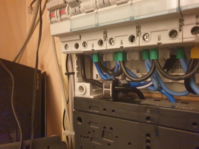

Vanavond even de 2 CT spoelen aangesloten en ingeschakeld.
De spoel die de opbrengst moet meten geeft nu een waarde varierend van -1W tot -3W.
Dat zal denk ik wel kloppen want hij meet nu waarschijnlijk het verbruik van de Envoy.
Het stroomverbruik loopt nu ook rustig op dus ik denk dat het goed is gegaan.
En nog even een foto van 1 spoel aan de kant van de hoofdschakelaar.
Er kunnen er nog wel een paar bij, ze zijn echt "klein".

@mike123 die dingen zijn echt wel mini, vergeleken met die blokken bij mij. Wel een stuk beter zo!

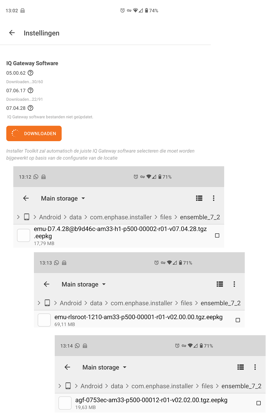

Als iemand nog een mobiel apparaat heeft met root access valt het te proberen om die rom veilig te stellen.
Ik heb er wel 1 maar daarvan is de androidversie te oud.
De toolkit doet het daar niet op helaas
  • Pazo
  • Laatst online: 13:46
gAzu schreef op dinsdag 6 december 2022 @ 12:06:
Die versie 5 is trouwens nog wél aanwezig in mijn installer toolkit zie ik.
Hoe / waar kan je dat zien, of wat heb je nodig? Mijn telefoon heeft root access. Wil wil eens kijken / poging wagen :)
Enphase topic • Jeroen.nl • PVOutput
  • gAzu
  • Laatst online: 27-11 17:47
Pazo schreef op dinsdag 6 december 2022 @ 12:09:
In de installer toolkit - kies Menu - Instellingen
Daar staat de 00.05.62 nog bij in het rijtje.
Ik verwacht dat die rom ergens in een aparte map of bestand te vinden is in het mobiele apparaat waar de toolkit opstaat, maar dan wel op een plek waar je root access voor nodig hebt.
De losse roms veiligstellen lijkt me een goed idee voor 'future reference' 😉

gAzu schreef op dinsdag 6 december 2022 @ 12:17:
Net eens wezen kijken in de Installer Toolkit. Heb de gok genomen om handmatig te downloaden. Ik had ondertussen al via een file explorer naar een map van de Installer Toolkit gezocht. Daar zag ik dat in totaal 3 bestanden werden ingeladen, maar verdwenen ook weer. Heb er gelukkig screenshots van kunnen maken. Nu zijn / lijken de mappen leeg.
Afbeeldingslocatie: https://tweakers.net/i/P9NCnrzieZkphrbAC8NrCDrkTuQ=/full-fit-in/4000x4000/filters:no_upscale():fill(white):strip_exif()/f/image/wnsRSwB0y1bDzVzG9Zy3SaZX.png?f=user_large
Verder kan ik ze nu niet meer vinden, maar ik neem aan dat het ergens moet staan.
Binnenkort eens verder grasduinen (zit om mn werk, dus ook andere dingen doen :+ )

  • Panzer_V
  • Laatst online: 09:03
mr.DJ95 schreef op donderdag 8 december 2022 @ 10:48:
Ik heb een interessant probleem.
Situatieschets:
Mijn Enphase setup ligt sinds begin Oktober op het dak, mijn buren hebben Enphase sinds afgelopen Januari.
Ik heb er 16, mijn buren 10. We wonen naast elkaar in een rijtjes huis.
Mijn buurvrouw geeft aan dat haar panelen sinds eind November niks meer rapporteren in de app en zelfs niet terugleveren gedurende de dag. Wel ziet ze dat er in de nacht iets is opgewekt. Dit lijkt me sterk.
De installateur van de buurvrouw gaf aan omvormers te zien die niet bij haar systeem horen in totaal 21 stuks.
Mijn setup werkt naar behoren en rapporteert prima en zonder fouten.
Iemand een vergelijkbare situatie gehad?
Staat ergens in dit topic genoemd. Daar zijn ferrietringen voor uitgevonden. Zitten die er bij jou/ de buurvrouw wel op?
  • mr.DJ95
  • Laatst online: 09:57
Panzer_V schreef op donderdag 8 december 2022 @ 10:58:
Heb dit artikel gevonden inmiddels: https://www4.enphase.com/...ting%20NL%20%28002%29.pdf
  • Panzer_V
Dat is nog eens mooi gevonden 8)
Nu nog effe checken bij jezelf en je buuf. Ik schat zo in dat jij ze wel hebt en je buuf niet.

  • Herbiek616
  • Laatst online: 02:08
Pazo schreef op dinsdag 6 december 2022 @ 10:04:
Alleen de IQ8+ en IQ8M voorlopig dus. Zal binnenkort de TS updaten.

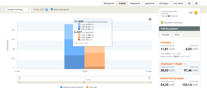

RobWest schreef op maandag 12 december 2022 @ 15:48:
Ja toen ik mijn CT-spoelen had geïnstalleerd stonden de fases er direct bij. Daarvoor stond: No phase selected
Kijk, fijn dat het opgelost is bij jou.
Bij mij nog steeds niet (het installatiebedrijf zegt de vraag uit te hebben staan bij Enphase zelf, maar wachten maar passief af en lijken eigenlijk niks te doen...)
Ik heb dus nog steeds het 'probleem' dat in de Envoy wordt weergegeven dat ik 13 panelen op L1 heb, 4 panelen op L2 en 0 panelen op L3, maar dat er dus in de praktijk gewoon netjes eerlijk verdeeld wél over de drie fasen opgewekt lijkt te worden.
Er lijkt dus qua werking niks mis met mijn systeem, maar het staat niet goed vermeld (en dat wil ik wel!)
Ik denk dus dat het komt omdat het systeem in werking is gesteld tijdelijk op 1 gebrugde fase met toen 15 panelen en dat later Stedin is gekomen voor aanleg 3 fasen, waarna de brug verwijderd werd en het installatiebedrijf terug kwam om 2 extra panelen aan te melden en 2 micros te vervangen van twee panelen die toen een storing hadden. Dus dat zijn precies die 4 panelen die dus pas later toegevoegd zijn en weergegeven worden op L2 (en de rest dus op L1).
Ik denk dat het systeem dus gewoon opnieuw geinitialiseerd moet worden, maar installatiebedrijf probeert dat maar niet voor me en ik hoop dus nu, nu ik zelf een installateursaccount heb en mijn eigen systeem kan zien, dat ik het misschien zelf kan proberen?...
Hier zie je dus de eerlijke verdeling over 3 fasen:
Afbeeldingslocatie: https://tweakers.net/i/bgGly2ojiUTQwUuiN8VgqT5jYzc=/800x/filters:strip_exif()/f/image/e1pthZulQVTcqAMlGLAGXmDh.png?f=fotoalbum_large
Hier zie je dat mijn 17 panelen maar over 2 fasen genoemd lijken!?:
Afbeeldingslocatie: https://tweakers.net/i/PugUzR7N0IOfXtbysEGN8PlIoFE=/x800/filters:strip_exif()/f/image/DIs1KJb7gyYTVJwqKFiJFgPC.png?f=fotoalbum_large
[ Voor 45% gewijzigd door Allewijn op 12-12-2022 16:09 ]
