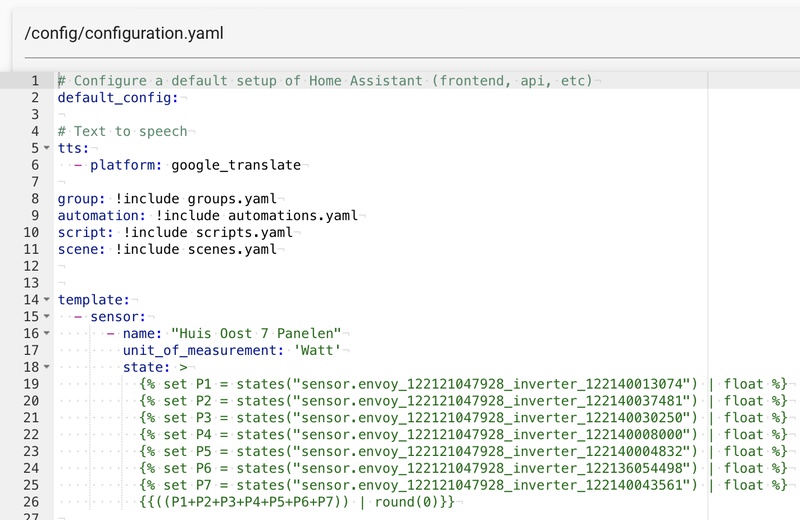

  • irab
  • Laatst online: 19-11 13:07
Jij laat Home Assistant een rekensommetje maken? Hoe heb je dat gedaan?
Dat kan in de configuration file. Zie voorbeeld.
Heb me wel moeten inlezen/inleren in Home Assistant. Dat is een ander forum.
Afbeeldingslocatie: https://tweakers.net/i/sNuOrZktVWVs0Hqv5UpSAptsznU=/800x/filters:strip_icc():strip_exif()/f/image/HWUY23o8EvA21Msh4RmULpyN.jpg?f=fotoalbum_large
  • Cafun
  • Laatst online: 22-11 16:12
Juist, ja hiermee ben ik bekend hoor. Was alleen even benieuwd of je het met een template sensor had opgelost, of dat je het op een andere manier had gedaan.
Thnx!

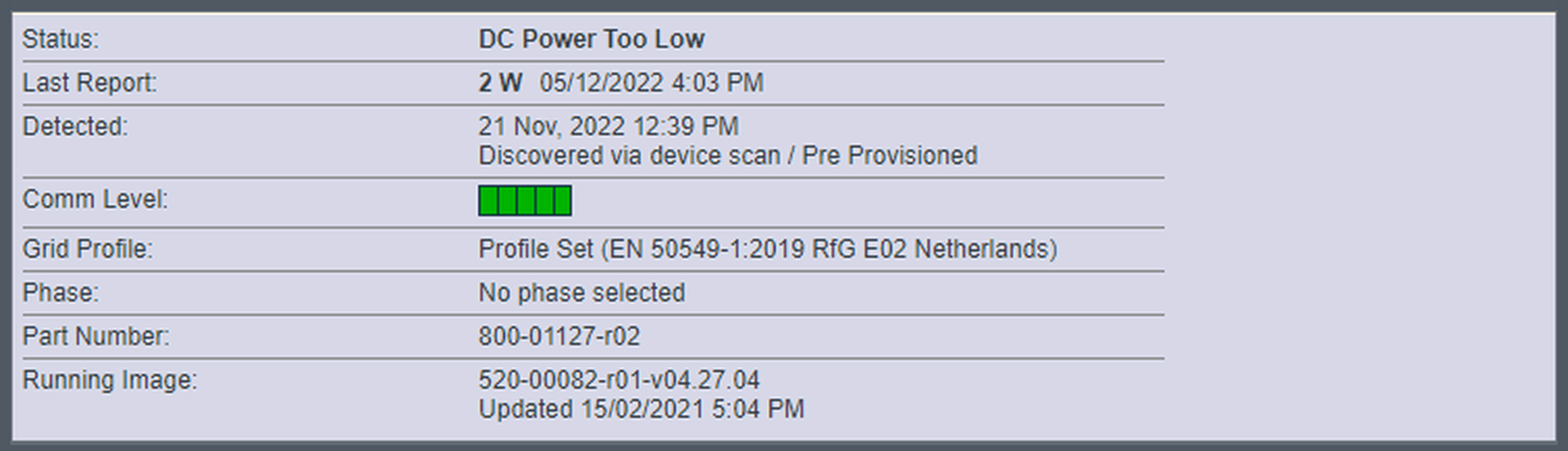

  • zonetjes
  • Laatst online: 08-12-2025
Pazo schreef op zaterdag 12 november 2022 @ 20:41:
@zonetjes .....
Heb je zelf toegang tot de installer toolkit app? Anders zou je daar nog kunnen kijken; kan meer / betere informatie mbt de fout naar boven komen.
Anders zou je jezelf ook nog toegang kunnen verschaffen via de web interface van de Envoy (zie o.a. het ander Enphase topic: [Enphase] Haal meer uit je Envoy!). Met het installer wachtwoord en het serienummer van je Envoy (hier invullen) kan je dan deze pagina openen: http://envoy/event.json Misschien staat hier een andere of uitgebreidere foutmelding?
de hints van @Pazo om op de envoy in te loggen hebben we opgevolgd en daar kunnen we de foutmelding 'er is een probleem met de meetwaarden van uw Envoy-meter' niet resetten/wegkrijgen. ook de installateur heeft ingelogd: ook daar is de foutmelding 'probleem met meter'.
na wat brainstormen met de monteur, kwam deze met de suggestie, dat het feit dat we thuis 2 PV-systemen hebben, mogelijk ook een rol speelt: we hebben naast de 16 st Enphase ook nog een 2700 Wp-Solaredge systeem, waarbij de productie van het solaredge-systeem niet gemeten wordt. de Enphase meet aan de consumptie/net-zijde het totaal van beide systemen en kan dus een hogere teruglevering meten dan dat het enphase systeem zelf produceert. Zou dit de oorzaak van de meetfout-melding zijn ?
zo ja: helpt het als we (tijdelijk) 1 vd 3 productiespoelen ook de productie van dit systeem laten mee-meten (wel de goede fase pakken natuurlijk...) om te kijken of het probleem dan wegvalt ? deze aktie heeft ook weer wat onlogisch (je gaat een non-enphase systeem betrekken in je meting, die de Enphase zelf dus niet 'ziet')
Afbeeldingslocatie: https://tweakers.net/i/DvMjHFN6e4eq2n6qCSlOvngjBuU=/800x/filters:strip_icc():strip_exif()/f/image/T7aMHRZh22LlhfXPN2MvmxDx.jpg?f=fotoalbum_large
PS: voor gemak de laatste 15 storingen ook even toegevoegd. ik weet niet of daar nog wat uit te lezen is.

  • Pazo
  • Laatst online: 17:48
zonetjes schreef op donderdag 1 december 2022 @ 23:49:
Dit lijkt mij heel plausibel.

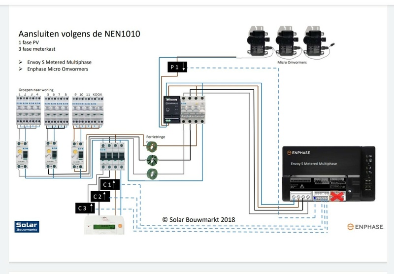

Maar aan de productie kant zitten de spoelen neem ik aan alleen om de kabel van micro's, en aan de consumptie kant meet je dus van beide PV systemen.
maar ik zie ook 'Fasedetectie apparaat mislukt staan' Daar lijkt ook iets fout te gaan met het Q-relais?
Oplossing weet ik 1,2,3 zo niet, maar heb het gevoel dat er of iets verkeerd zit aangesloten, of Enphase raakt in de war omdat er dus 2 PC systemen aanwezig zijn.
svkaster schreef op vrijdag 2 december 2022 @ 09:30:
Zie dat je ze ook niet kunt combineren in 1 installatie met je huidige iq7+ omvormers :(
Ik had altijd begrepen dat je de iq8 moest hebben om zonder grid spanning toch stroom te produceren of kan ik dat ook met de iq7+ ?
Nee, alleen met de IQ8 kan je off-grid. De IQ7 heeft netspanning nodig om te kunnen werken.

@zonetjes foutmeldingen met de meters, bv de CT was verkeerdom geplaatst, verdwijnen niet direct nadat het probleem is opgelost. Dat is heel vervelend en zet je soms op het verkeerde been.
Kan soms lang (24u?) duren eer die weggaan heb ik gemerkt.
Bij de realtime meetwaarden in de toolkit kan je zien of eea goed is geinstalleerd door bv een grote gebruiker met een bekend vermogen aan te schakelen.
Die fasedetectiemeldingen lijken te komen rond het moment dat de productie gaat stoppen en of starten, klopt dat? Die melding lijken me logisch als er net wel/niet genoeg licht is om te starten of 'aan' te blijven, maar dat is mijn interpretatie en niet gebaseerd op kennis uit ervaring

dank voor je reaktie. goed te weten dat veranderingen niet 'real time' te zien zijn. het systeem werkt overigens (vanaf het begin al) prima (ook 1:1 met de P1 home wizard). Inmiddels zijn we ruim 2 weken verder en is de melding er nog, dus het moet iets anders zijn. de fasedetectiemeldingen snap ik ook niet deze staat, denk ik, los van de meetfout-melding en is ws sowieso geen probleem (laatste 2 weken niet gemeld en staat ook los van de de actuele zonsopgang/ondergang)
@zonetjes
Ik heb je beschrijving van het probleem nog even teruggelezen naar aanleiding van het feit dat de melding er na 2 weken nog steeds is en denk dat het een idee is om dit probleem aan Enphase voor te leggen.
De consumptie spoel ziet inderdaad de opwek van je 2e pv systeem langskomen in de tegenovergestelde richting als er netto wordt teruggeleverd.
Maar voeg je de fase van je 2e pv toe aan de juiste meetspoel van de envoy dan kloppen die meetwaarden weer niet met wat je panelen leveren.
Ik vermoed dat je nu wel overal de juiste waarden meet in de situatie waar de foutmelding optreed, klopt dat?
If so dan is dit voorlopig de beste configuratie en ben ik benieuwd of ze bij enphase een oplossing hebben. Je bent vast niet de eerste met een gemixt pv systeem en een envoy metered.
Alhoewel, de verbruiksmeting wordt denk ik ook altijd verstoord door de extra input van pvsysteem2 nu ik er beter over nadenk...
Nieuwe conclusie: de foutmelding zal denk ik verdwijnen als je de consumptieCT's disabled.
De productiespoelen leveren juiste meetwaarden, mits er alleen stroom van de IQ's doorheen gaat.
Enphase contacten of ze een oplossing hebben voor de consumptiekant
  • gAzu
  • Laatst online: 27-11 17:47
Hmmm, al verder denkend....
Wat nog zou kunnen werken:
Als je de opbrengst van pv systeem2 inbrengt aan de gridkant van de consumptieCT.
Dus vanuit de slimme meter gezien: slimme metert - pv2 - ConsumptieCT - pvEnphase en de load (je huisinstallatie)
Het enige wat er dan nog niet klopt is dat niet alle stroom die de consumptieCTmeter aangeeft ook daadwerkelijk gridstroom is.
Bij productie door pv2 zal het voornamelijk zelfgeproduceerde zonnenstroom zijn.
Ben benieuwd hoe je het uiteindelijk gaat inrichten. 🙂

Hallo allemaal,
Ik heb een vraag. Ik heb net een Enphase systeem geïnstalleerd en nu ondervind ik een probleem met het monitoren via de Envoy met 4 ct spoelen. Ik heb voor de duidelijkheid een 3fase meterkast met een 1fase Enphase systeem. Als ik direct verbonden ben via de installer kit app dan zie ik bij de verbruikers meter L1 L2 en L3 deze geven de juiste waardes aan als ik op alle 3 fasen een verbruiker aan zet laat hij Afbeeldingslocatie: https://tweakers.net/i/cv-JZ_lCM4oIs2odeyXQqZso388=/x800/filters:strip_icc():strip_exif()/f/image/RlnvmhGx4xQb0VzJWD2ilWJc.jpg?f=fotoalbum_large

  • Ik heb 20x IQ7A micro omvormers. Nu was het oorspronkelijk de bedoeling om 410 wp panelen te krijgen, maar 1 dag voor installatie kwamen ze ermee dat de panelen er niet waren en ik akkoord kon gaan met een alternatief, of wachten tot ze leverbaar waren. Nu las ik hier dat die IQ7A in mijn geval de meerprijs t.o.v. IQ7+ niet waard is. De installateur geeft het volgende aan: de iq7A panelen hebben een hogere uitgangsstroom, deze gaan u een stuk meer opbrengst opleveren over 20 jaar tijd. Dit is niet wat ik hier in in schematjes zie.
  • Ik heb een 3 fase PV systeem (en ook een 3 fase meterkast). Nu waren er bij de Envoy S Metered maar 2 CT spoelen geleverd. Ik zie nergens in de offerte staan dat ze qua installatie afwijken van Enphase en maar 2 CT spoelen zouden leveren. Ik ging er vanuit dat ze er dus 6 zouden leveren. Klopt mijn gedachte? Daarnaast had de monteur die 2 spoelen helemaal niet aangesloten. Wel aan de S Metered, maar niet om een fase draad heen, dus die bungelen los naast mijn groepenkast 8)7 .
Er zijn nog meer openstaande puntjes, maar geen waar ik hier graag advies over zou hebben ;)
  • Pazo
@Cafun
Mooie installateur, is mijn eerste gedachte.
* Mbt de IQ7+ / IQ7A: zoals hier inderdaad veelvuldig besproken, is een IQ7A met 395Wp of 410Wp panelen overkill en verdien je dat niet terug. Zie de TS, FAQ, vraag 1. Staat het uitgelegd met meerdere links naar informatie en praktijkvoorbeelden. Dat de IQ7A over 20 jaar tijd meer gaat opleveren klopt niet. Sterker nog, ze zullen waarschijnlijk minder opleveren dan IQ7+!
* Mbt de CT spoelen: de Envoy metered krijgt er standaard 2 meegeleverd, maar voor een 3 fase systeem en meterkast heb je er in totaal 6 nodig (dus 4 extra). Die moeten dus apart / extra aangeschaft worden. Er moeten er 3 aan de productiekant (PV kant) en 3 aan de consumptiekant om de fasen.
Enphase topic • Jeroen.nl • PVOutput

Oh ik vraag me nog iets af:
Wanneer ik in de installers pagina zit op mijn S Metered, geeft de micro omvormer aan dat er geen fase geselecteerd is. De installateur geeft aan dat dat niet in te stellen is, terwijl ik wel plaatjes van mensen zie waarbij dat wel ingesteld is of uitgelezen wordt?

@Pazo @RobWest
Ik heb nog niet zoveel verstand van Home Assistant (hierna HA genoemd :) ) maar kan mijn Envoy Metered met v 7.0.88 prima uitlezen in HA.
Hiervoor heb ik iets dat HACS heet geinstalleerd https://hacs.xyz/
En daarna deze integratie https://github.com/briancmpbll/home_assistant_custom_envoy
Dat werkt iig.
Of er dezelfde functionaliteiten inzitten als bij standarrd HA integratie voor V5 weet ik natuurlijk niet. ;)
Er is ook nog deze: https://github.com/jrutski/home_assistant_envoy_d7_fw
Verder vraag ik me af of het uitzetten van het binnenhalen van updates in de Installer Toolkit wel voorkomt dat je Envoy wordt geupt. Het lijkt mij dat die toggleswitch alleen voorkomt dat de Toolkit de beschikbare upgrades gaat ophalen op het moment dat dat niet zo goed uitkomt, bv bij een trage internetconnectie.
(kennen we hier bijna niet meer, maar in de vs of in de outback van Australie... ;) )
De Envoy hangt zelf ook aan het internet en kan zo ook aan zn upgrade komen, toch?
Of is er ergens info hoe upgraden precies in zn werk gaat bij Enphase?

Mbt updaten: als je het uitschakelt komen de updates niet door. Ik heb sinds kort een melding in de installer toolkit dat ie graag v7 wil downloaden, maar dat komt er (tot op heden) niet doorheen. Ook weet ik dat @Copitano zijn updates uit heeft staan, al een lange tijd, omdat hij veel problemen heeft gehad met zijn micro's / firmware, en daarom niet wil updaten.
Cafun schreef op maandag 5 december 2022 @ 15:53:
Je systeem is toch pas net online? Kan best zijn dat dit ook even kan duren, en je een dagje moet wachten / even goede productie moet hebben. Neem aan dat Q-relais netjes is aangesloten. Je kan het zover ik weet in ieder geval niet instellen.

Sinds 21 november. Q-relais is aangesloten. Of het netjes is, geen idee. Ik trek nu eigenlijk alles in twijfel. Maar binnen de webinterface zie ik wel groene vinkjes, ook bij de Q-relais.
Ik heb een keer 8 kWh geproduceerd op een dag is voor deze dagen denk ik wel een goede productie.
Ik wacht het even af hoor. Wanneer die CT-spoelen geplaatst zijn, heb ik wat meer data om er een conclusie aan te verbinden (of ze wel evenredig over de fases verdeeld zijn bijvoorbeeld).
Thanks voor je reactie in ieder geval.
