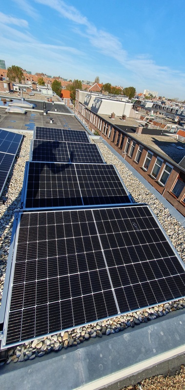

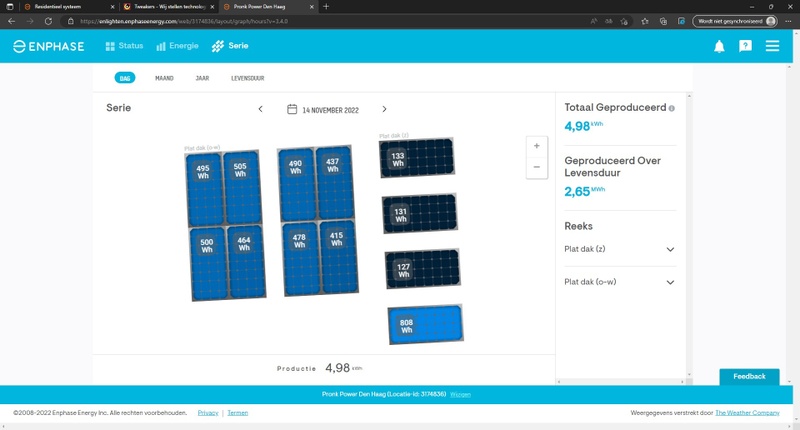

Goedemiddag mede Tweakers,
Ik heb sinds Juni zonnepanelen.
12xURE 405 Wp Mono ( Waarvan 8 op O/W en 4 op zuid)
12x Enphase IQ7 plus
1x Enphase Envoy-S Metered.
1x Enphase 2/3-fase Q relais
Ze zijn 3 fase aangesloten.
Sinds vorig weekend heb ik het idee dat er 3 zonnepanelen op zuid niet echt lekker mee werken. De zon scheen volop en het voorste zonnepaneel wekte 872 wp en de achterste 3, +/- 100 wp. Ik heb gekeken op het dak en 1/6 van de zonnepanelen aan de onderkant liggen met de volle zon in de schaduw. Dat kan in mijn ogen toch geen 700 wp verschil opleveren?
Zie onderstaande foto's voor een beteren beeldvorming.
Afbeeldingslocatie: https://tweakers.net/i/4GrWJ_wdPr6tPPEb-QO93Me2BXA=/x800/filters:strip_icc():strip_exif()/f/image/zK5QMC5eO8zrPLXc2LSgT8P0.jpg?f=fotoalbum_large
Dit is in de volle zon:
Afbeeldingslocatie: https://tweakers.net/i/KD579huJ1fGi8uCR3tpp6urqnjI=/800x/filters:strip_icc():strip_exif()/f/image/Q31BOJUaMmVbWvQ5uzDJyAiH.jpg?f=fotoalbum_large
Dit is vandaag 19 November als het bewolkt is:
Afbeeldingslocatie: https://tweakers.net/i/a3C8-Wb7xg7rmxMDbXmE8N7L1Zc=/800x/filters:strip_icc():strip_exif()/f/image/G2SxzfAEVnvOe9cecgg46lVm.jpg?f=fotoalbum_large
Totale opbrengst:
Afbeeldingslocatie: https://tweakers.net/i/uW5YlW-rOFDAJ8fSwljl4iQxsj0=/800x/filters:strip_icc():strip_exif()/f/image/OH4YZ1eGEbqNyx9nT1HGDnfv.jpg?f=fotoalbum_large
Als het bewolkt is pakt die wel om en nabij de gelijken waardes van de WP.
In de Zomer heb ik ook gezien dat deze 3 panelen toch wat afwijken van elkaar, maar dan staat de zon hoger en nu lager. Je wil toch ten alle tijden het maximale uit de zonnepanelen halen. Nu mis je toch gauw +/- 2.1 kw.
Eigenlijk komt het een beetje neer om Renedekeizer heeft.
Met het bedrijf die ze heeft geïnstalleerd heb ik al mail contact gehad maar die kijken naar het jaar opbrengst. En die ziet wel iets verschil maar niet noemenswaardig naar zijn mening. Hij gaat die voorleggen aan de expert binnen het bedrijf.
Hebben jullie enig idee waar dit aan kan liggen. Ik denk zelf toch het zonnepaneel, of kan het soms nog aan de IQ 7+ liggen?

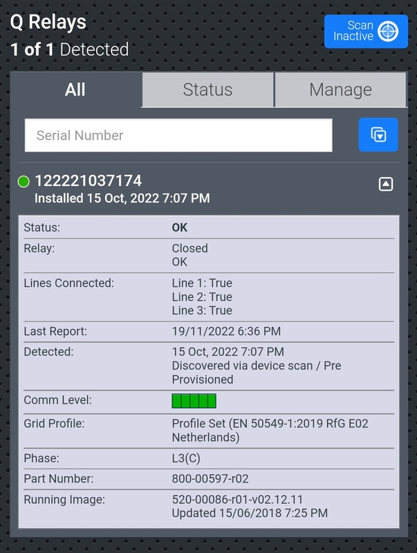

  • Herbiek616
  • Laatst online: 00:38
Ik heb (ondanks dat het niet meer zou kunnen) gewoon geprobeerd een Enphase installer account aan te maken. Dat lijkt gelukt en heb vervolgens mij eerste (en zeer waarschijnlijk enige systeem) eigen Enphase installatie ingevoerd. Ook het bouwen met de arraybuilder lijkt prima te gaan.
Nu komen de eerst hobbels: Ik heb bij Gateway gekozen voor EN 50549-1:Rfg E02 Netherlands, de default optie factory default is nu niet meer mogelijk. Vervolgens heb ik het serienummer dat op de sticker van mijn Envoy-S (in 2 voud) staat vermeld ingevoerd. Het duurde een paar minuten maar nu zie ik idd dat portal mijn Envoy-S gevonden heeft.
In een voorbeeld van Solar bouwmarkt vullen ze de serienummer van de micro's invullen, maar mijn lijst met micro's nog helemaal leeg. In de View pagina onder het kopje WebCommunication staat: Connected to Enlighten, last report vandaag.. dus dat lijkt ook. Vervolgens onder Power Line Communication: The Gateway is not communicating with the microinverters en aantal Micro inverters Detected is 0. Omdat ik mijn systeem afgelopen woensdag voor het eerst aansloten heb en nog geen account had heb ik dus onder Task maar een "Start Device Scan" gestart. Ik weet niet hoe lang het duurt voordat er voor het eerst micro's gevonden kunnen worden? Een refresh van de pagina na 10 minuten geeft nog steeds 0 micro's .

Echter,op de Envoy (als ik lokaal inlog) zie ik dat er maar 1 fase wordt getoond: L3 (C).....
Op de micros wordt gemeld: no phase selected.
Ik heb screenshots toegevoegd van de situatie voor het Q-relay en 2 micros als voorbeeld. Alle 12 vertonen ze dezelfde feedback: no phase selected.
Het Q-relay:
Afbeeldingslocatie: https://tweakers.net/i/DpqKJmNk9j5ZeSWtjose1kPB6ME=/800x/filters:strip_icc():strip_exif()/f/image/fSOgEp1P8nNHt13eW8OBVsjE.jpg?f=fotoalbum_large
2 Micros:
Afbeeldingslocatie: https://tweakers.net/i/-Dw5mbRM2keoo_Ey57_wEV-PKGQ=/800x/filters:strip_icc():strip_exif()/f/image/drdoNFbPGM7uFsyFOS9aNwLY.jpg?f=fotoalbum_large

Het gaat er bij mij denk ik omd dat de info in de envoy gewoon NIET KLOPT. Er wordt nml weldegelijk evenredig over alle 3 de fasen geproduceerd nu (zie mijn eerdere printscreens) maar in de info zie je 13 panelen op L1 en 4 panelen op L2 en 0 panelen op L3 gemeld staan...
Lijkt wel alsof het niet goed gaat bij systemen die eerst even tijdelijk op 1 (gebrugde) fase hingen en later 3 fasen zijn aangesloten (omdat netleverancier dat later aan kwam sluiten). Probleem lijkt nu nml ook soortgelijk bij bovenstaande post van @Hansi55 ....
  • Allewijn
@Hansi55 ik zie dus hetzelfde:
Afbeeldingslocatie: https://tweakers.net/i/0n05a32pXjCVmpJ85beqjwOQAo8=/x800/filters:strip_icc():strip_exif()/f/image/ECZ9zy7feSVBa7vThTRejW9C.jpg?f=fotoalbum_large

Als ik het zo lees bij jullie, denk ik dat het volgende het geval is (but correct me if i'm wrong):
* 3-fase PV systeem is aangelegd, maar aangesloten op 1 fase meterkast, omdat die in een later stadium nog moest worden opgebouwd naar een 3-fase meterkast.
* Enphase systeem is ingelezen / geactiveerd, alle micro's zitten op 1 fase of enkele zijn door middel van een brug in de groepenkast op een tweede fase gezet.
* Meterkast wordt omgebouwd naar 3-fase, maar 'administratief' wordt er niets bij Enphase / Enlighten aangepast. Dus de de Envoy 'denkt' dat er niets verandert is mbt de micro's en de fase waarop ze zitten. Echter wordt er wel netjes over 3 fasen terug geleverd.
Ik denk dat dus er enkel 'administratief' het in Enlighten niet klopt, maar in de praktijk er keurig over 3 fasen wordt teruggeleverd. Ik denk dat de oplossing hiervoor is om in de Installer Toolkit app de PLC scan te doen, want dan worden alle micro's weer opnieuw opgeroepen / ingelezen. Wellicht dat dan de correcte fases worden weergeven bij de micro's.

*installateur heeft de zaak aangesloten en opgestart op 3 fases en over de binnenkomende fase een brug gezet. Alles werkte prima.
*Enexis is gekomen, heeft een nieuwe slimme meter geplaatst, de 3 fases aangesloten en de brug over de fasen weggehaald. Alles werkt nog steeds prima.
Ik heb daarna pas bemerkt dat het Q-relay slechts 1 fase weergeeft en de 12 micros "geen fase zien".
Ik zal de installateur benaderen om dit op te lossen.
Ik kan nl niet werken via de Installer Tookit omdat ik Owner ben.

Pronk28 schreef op zaterdag 19 november 2022 @ 13:35:
Totale opbrengst:
Tevens heb ik een 2e vraag n.a.v. van vorige berichten:
Het is mogelijk volgens jullie in de Enphase Envoy-S Metered de fases te bekijken. Als ik inlog in de Envoy dan staat er bij meten: Meters niet ingeschakeld.
Hoe kan ik deze inschakelen? Want ik ben zeer benieuwd wat er per fase op wek en wat ik op de 3e fase terug lever aan het net. Als jullie verhaal goed heb begrepen.
Alvast dank voor jullie tijd en antwoorden.
Totale opbrengst:
Groeten,
Wilco
Ik vermoed dat je last hebt van secundaire schaduwvorming van je panelen. Dat eerste paneel ligt lekker te bakken maar die panelen daarna hebben allemaal 10 centimeter schaduw over beide halfcells. Daardoor rapporteren de panelen lage waardes en hebben ze dus last van de schaduw.
Heb je mogelijkheid om ze een paar centimeter meer uit elkaar te halen of de hoek aan te passen? (Vlakker dus waardoor ze minder schaduw veroorzaken)
Alternatief zou kunnen zijn dat je 1 paneel weghaalt en ze onder een scherpere hoek plaatst. Je hebt dan waarschijnlijk tot dieper in de winter een betere opbrengst waardoor je verlies mogelijk marginaal is. Dit omdat de zon dan directer op het paneel schijnt ipv de ca 10/15 graden die je nu hebt (gokje).
Ik verwacht overigens dat het issue zich in de voorjaar/zomer periode niet voordoet maar snap je frustratie, nu de zon lager staat.
16 x 455Wp & Enphase IQ7+ (7,3 kWp) - PVoutput.org

Dank voor je bericht @Websphinxie
Hoop dat ik het goed doe antwoorden op uw bericht.
Ja het is behoorlijk frustrerend omdat ik toch in me achterhoofd heb dat een klein stukje schaduw nooit zoveel verlies kan hebben op 1 paneel. Een dag daarna had ik wel meer opgewekt op 1 paneel en de andere 2 weer niet. Dus vind het een beetje vreemd en ongeloofwaardig.
Ik heb een flatfix fusion systeem dat staat allemaal vast. Dus kan ze niet meer uit elkaar halen en/of platter leggen.
In het voorjaar is het acceptabel de verschillen. Je wilt nu het maximale eruit halen.
Ik kijk wat Enphase nog voor mij kan betekenen als de zon weer vol op schijnt en het e.e.a. qua software kan veranderen. Zo niet dan en zie dat het na een jaar de verschillen te groot zijn dan leg ik ze wel oost/west net als de anderen panelen. Daarom heb ik dit ook een beetje als test gedaan kijken waar ik in een jaar het meeste rendement kan behalen.
Websphinxie schreef op maandag 21 november 2022 @ 20:13:

Van de Envoy-S- Metered firmware D5.0.62
IQ7+ Firmware: 520-00082-r01-v04.27.04
540-00135-r01-v04.27.10
Dit is wat ik aflees in de Enphase app.

Ik heb mijn Enphase gekocht op aanraden van een vriend en hiervoor de "verwijs een vriend" actie gebruikt echter heb ik hierna nooit meer iets van Enphase gehoord of gezien. Mijn installatie ligt er inmiddels sinds begin oktober.
Iemand ervaring hiermee?
