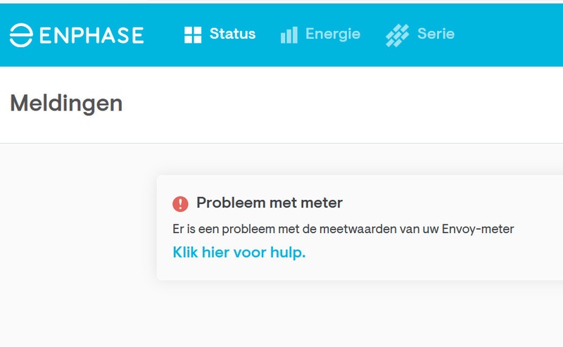

Dag, ik heb mijn 9 jaar oude PV systeem (16 panelen 255 Wp met SMA omvormer) vervangen door 16 st panelen (255  370 Wp) met Enphase omvormers, relay en Envoy (metered). De nieuwe panelen zijn de kleinste maatvoering die nu verkrijgbaar zijn en passen (met een verlening vd rails) nog precies op het dak. (104 * 169 cm; 4 cm breder en hoger dan oude)
Deze hele installatie werkt goed, maar op mijn Enlighten-account/app zie ik dat de mijn systeem aan de productie kant (ook) snachts 100 Wh wordt opgewekt.
Zie bijgevoegd foto van een voorbeeld 5 u smorgens afgelopen donderdag. Zo gaat het alle dagen.
ook krijg ik melding ‘er is een probleem met de meetwaarden van uw Envoy-meter (zie foto) en soortgelijke tekst op een ander scherm ‘serie’ in de app ‘er is een probleem met de metingen van uw gateway. Neem contact op met uw onderhoudsmonteur voor hulp’
Afbeeldingslocatie: https://tweakers.net/i/VhOIiD3WyXhChHXMJUY8q19-Glw=/800x/filters:strip_icc():strip_exif()/f/image/CRmfITsm6QMTmZPcdrextYMX.jpg?f=fotoalbum_large
Afbeeldingslocatie: https://tweakers.net/i/0tLMYYCK2zTU1qWCALppifnx0to=/800x/filters:strip_icc():strip_exif()/f/image/pkAgSOC87mZIiFTyUEX813WI.jpg?f=fotoalbum_large
Mijn 2 vragen:
1. herkent/snapt iemand dit? Wat is de remedie?
2. snachts produceren kan natuurlijk niet. zou het wel zo kunnen zijn dat elke omvormer 6W/st consumeert en dat dit 16*6 = ~100 W verbruikt als negatieve opwek ? (= ~ 1.5 kwh per nacht als er geen daglicht is?)

@zonetjes Enphase omvormers hebben een condensator op de uitgang. Dit zorgt voor blindstroom, ook als de omvormers uit zijn. Je hebt altijd kabelverlies voor deze blindstroom.
Zie ook het technisch verhaal: YouTube: EEVblog 1487 - Do Solar Micro Inverters Take Power at Night?
Het is niets om je zorgen over te maken.

dank voor de tip. ik heb het filmpje bekeken van deze energieke man ;-)
bij 7:15 zegt hij dat zijn hele systeem ong 7 Watt trekt, en dat inclusief de Relay en de Envoy. het gaat dus om een paar Watt. dat is minder dan de 100 W die het systeem meet. Wellicht is dit ook een meetfout.
ik snap ook niet dat de app dan zelf aangeeft dat ie meetfout heeft. dat doe het systeem toch ook niet voor niets?

@zonetjes Dat er 's nachts een klein verbruik is kan kloppen, maar bij jou lijkt het mij te veel, en daarnaast heb niet voor niets een foutmelding. Die zou je niet moeten hebben. De vraag is wat het veroorzaakt. Je hebt zelf al een hoop uitgesloten, maar probeer inderdaad nog even te controleren of de fases inderdaad goed aangesloten zitten, dus L1 op L1 en niet per ongeluk op L2. Wellicht dat er 1 verkeerd zit, je nachtverbruik wordt geregistreerd als opbrengst.
Heb je zelf toegang tot de installer toolkit app? Anders zou je daar nog kunnen kijken; kan meer / betere informatie mbt de fout naar boven komen.
Anders zou je jezelf ook nog toegang kunnen verschaffen via de web interface van de Envoy (zie o.a. het ander Enphase topic: [Enphase] Haal meer uit je Envoy!). Met het installer wachtwoord en het serienummer van je Envoy (hier invullen) kan je dan deze pagina openen: http://envoy/event.json Misschien staat hier een andere of uitgebreidere foutmelding?

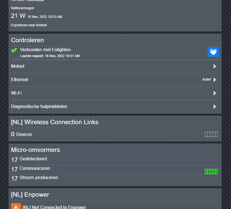

  • Allewijn
Edit: GELUKT: Ik kon mijn systeem zoeken door eerst mijn sitegegevens in de Enphase app op te zoeken.
Nu heb ik een token en kan ik inloggen:Afbeeldingslocatie: https://tweakers.net/i/vH0PbgtONeGMSAe38gJE-OOmG5o=/800x/filters:strip_exif()/f/image/Y1b1DFbkf7ZCECyyXm1RMwP2.png?f=fotoalbum_large
@Glashelder Hoe komt ik in het scherm wat jij toonde?
In het scherm wat ik nu zie kan ik niks aanklikken/geen info over de micros en op welke fase ze zitten:
Afbeeldingslocatie: https://tweakers.net/i/o9b-lr9D7jUnCpsPwhkLUPafKXM=/800x/filters:strip_exif()/f/image/YlV1EUBU1DObQT88qx9tlqCi.png?f=fotoalbum_large
[ Voor 34% gewijzigd door Allewijn op 18-11-2022 10:54 ]

  • Allewijn
@Paza: Yes! Het is gelukt. Idd via het installer overzicht.
Nu zie ik dus mijn 17 panelen. Ik zie dat er 13 op L1 zitten, 4 op L2 en nul op L3...
Huh.... Dat zou toch niet zo horen/mogen?
  • Pazo
  • Laatst online: 23:44
Allewijn schreef op vrijdag 18 november 2022 @ 11:25:
Dat is wel bijzonder, dan zijn de panelen dus aangesloten met 1-fase kabels en heeft de installateur niet de juiste verdeling gemaakt. Als het op 3-fase kabels aangesloten zou zijn, dan wordt het 'automatisch' verdeeld over de fasen en heeft iedere fase evenveel panelen ,+/- 1.
Enphase topic • Jeroen.nl • PVOutput
  • Allewijn
Maar goed dat ik er dus naar kijk... Want het klopt kennelijk niet.
Ik klim zometeen even op mijn platte dak. Dan kan ik daar naar de Q-kabels kijken. Hoe kan ik zien of het 1 of 3 fase kabels zijn?
Maar als het allemaal 1 fase kabels waren, dan had ik toch van de 17 panelen er geen 4 op L2?
Optimaal zou je dus bijv eigenlijk moeten zien 6x op L1, 6x op L2, 5x op L3 oid?...
