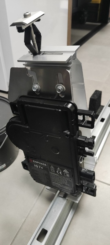

Ik zou zo niet zien hoe ik die aan het het ene gat in de wat bredere zijrand vastzet. Zoals ik al eerder schreef gaat het gewicht van de enphase de relatieve dunne rand uit vorm trekken.
Heb vanavond wat geëxperimenteerd en die Enphase past precies rechtop aan de hoogste steun van de bevestiging. 2 gaatje van 3,5mm in de steun en met RVS metaal zelftappers vastzetten.
Afbeeldingslocatie: https://tweakers.net/i/G1gJlRhQkv-BUhZ2TXtR8fH02-8=/x800/filters:strip_icc():strip_exif()/f/image/4XyH3sCQjjwYdbPB8n4o4RIY.jpg?f=fotoalbum_large
Merkte later alleen dat ik ze toch aan de andere kant van de poot moet zetten omdat ik op deze manier de zijplaten er niet meer tegen aan krijg _/-\o_

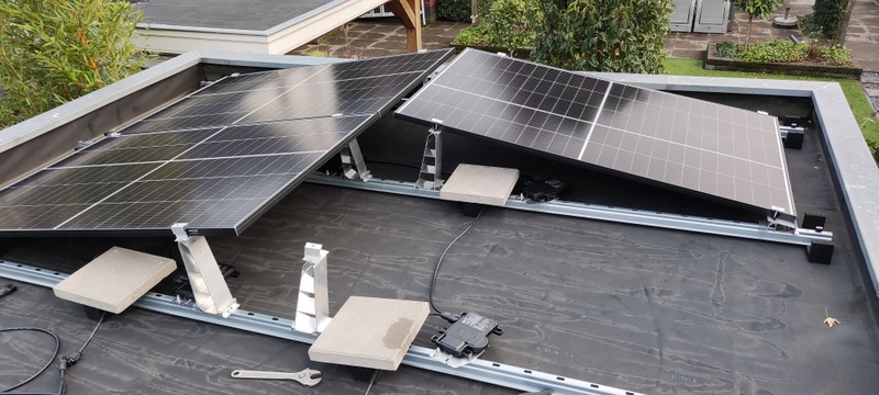

Bij deze meteen nog een toevoeging. Ik kan die steunen op elke 10cm plaatsen. Met mijn panelen van 175cm hoog onder 10 graden (in portrait mode) kan ik ze met de bovenzijde dus vrijwel tegen elkaar aan plaatsen. Hooguit een paar cm tussenruimte).
Ik zit met een paar dilemma's/voor/tegens:
- Als ik ze bijna tegen elkaar zet dan kan de warmte er wellicht minder goed onder weg zodat panelen en converters minder frisse/koelere lucht krijgen
- Als ik ze 10 cm verder uit elkaar zet dan is de kans groter dat mijn converters nat worden (moeten ze tegen kunnen maar beter is als ze droog blijven)
- Als ik ze 10 cm verder uit elkaar zet dan komt de onderzijde dichter naar de verhoogde zijrand en dus meer kant op schaduw.
Wat zouden jullie doen?

Maak je over die temperatuur geen zorgen. Die omvormers zijn gemaakt om slecht ventilerende panelen en onder serieus hoge temperaturen te functioneren. Je monteert ze verticaal dus ze kunnen mooi luchten. Ik zou ze wel zoveel mogelijk 'droog' en in de schaduw monteren. Gevoelsmatig trek je dan net iets minder warmte, heeft het materiaal misschien iets minder te lijden door uitdroging.
Waarom monteer je ze niet gewoon onder de panelen zelf? Aan de rand? Als je toch van die kekke RVS zelftappers hebt is dat een nog mooiere oplossing. Hebben ze de bescherming van de panelen, droog en uit de zon (wel in de secundaire warmte van het paneel maar daar zijn ze voor gemaakt).
***edit*** lees nu pas je eerdere comment over de dunne rand met enkel gat.

Websphinxie schreef op vrijdag 4 november 2022 @ 23:42:
En de temperatuur van de panelen dan? Die kunnen er wel tegen maar opbrengst gaat omlaag als ze warm worden.

Vind het toch wel tegenvallen hoe makkelijk die Enphase op een goede plek te bevestigen is. Niet zo zeer de montage op het frame zelf, maar de lengte van DC draden tot die lokatie. De DC draden komen uit het aansluitbleek aan de buitenzijde en 1 van de draden moet dan diagonaal onder het paneel naar de bovenste montage poot. Ik dacht dat ik de Enphase nog aan de buitenzijde op die poot wilde zetten, maar dat kan helemaal niet: Draad is gewoon te kort!
Afbeeldingslocatie: https://tweakers.net/i/dsSZvWOF-J0CkiVs8ICv1eEiO0I=/800x/filters:strip_icc():strip_exif()/f/image/5hQITuksV1fS6vMaydNdGTdW.jpg?f=fotoalbum_large
Dit is de enige manier waarop ik de Enphase tegen de poot aan kan bevestigen en dan net genoeg lengte DC kabel heb om bij de converter te komen!
Voor de panelen aan de buitenzijde waar ik een zijpaneel tegen aan moet bevestigen moet ik andere oplossing zoeken want daar kan ik de Enphase zo niet monteren.
Afbeeldingslocatie: https://tweakers.net/i/aEpUzy_gFqtjxA1Yl36_hnrhsE4=/x800/filters:strip_icc():strip_exif()/f/image/DTicNwbU5NHQv8BBMGFaVR6P.jpg?f=fotoalbum_large
Zelfs de Enphase in "landscape/liggend) lukt niet omdat ik de MC4 connectors niet in de Enphase krijg!

Ja ken ze heb ze ook gezien, maar ik zou niet weten hoe die afgebeelde uitvoering op mijn racks past. Volgens mij is deze voor een schuin dak systeem.

@Herbiek616 ik snap je uitdaging/worsteling maar bedenk wel dat Enphase juist specifiek voor deze situaties die klemmen/frame mounts heeft ontwikkeld. Die werken echt feilloos.
Wellicht nog een overweging waard. Je hebt een platdak dus achteraf de installatie herzien/aanpassen of aanvullen is eenvoudig (heb ik ook gedaan met het wisselen van omvormers bijvoorbeeld). Dat gaat net iets makkelijker dan met een schuin dak. Los van de kiezels in je knieën of in je rug kun je er goed bij.
Dus ik zou zeggen; bestel die frame mounts gewoon. Dan ben je snel klaar en kun je ze ook netjes droog wegwerken.
Over de temperatuur hoef je je echt geen zorgen te maken. Deze setup voert enphase over de hele wereld, in gebieden waar de zon intensiteit veel hoger is dan in ons kikker-klimaat.
De performance gaat er echter niet onder lijden. Althans; ik heb nog niemand gehoord die daarover specifieke opmerkingen heeft gemaakt...los van het feit dat PANELEN met (extreme) hitte van zichzelf minder presteren maar dat heeft niets te maken met de omvormers.

Herbiek616 schreef op vrijdag 4 november 2022 @ 23:55:
Zoals ik hierboven al schreef. Je panelen leveren van zichzelf op een gegeven moment minder als er sprake is van extreme temperaturen. De omvormers hebben daar geen causale hinder van. Het is gewoon; paneel levert minder, omvormer krijgt minder maar blijft optimaal presteren. Pas in echt uiterste situaties (zeer bijzonder!) zou je tegen de limieten van de omvormers aan komen.

@Herbiek616 Mijn micro's tikte van de zomer met die hitte de 75 graden aan. Kan prima.

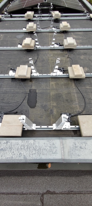

Ook op plat dak zie
Afbeeldingslocatie: https://tweakers.net/i/aPn3zbVcYVNdL0ryKFwGaeS9Fek=/x800/filters:strip_exif()/f/image/Ckm8G9xk5RCjCZjY7QGVNAeX.png?f=fotoalbum_large
[ Voor 114% gewijzigd door Yesr op 05-11-2022 13:13 ]

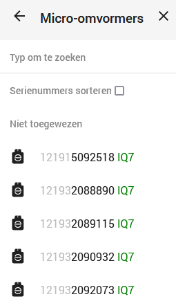

Iemand een verklaring hoe dit kan?
Ik zag binnen Enlighten deze melding staan Ik heb ineens 25 omvormers, waarvan 5 niet toegewezen. Die 5 serienummers behoren niet tot mijn configuratie.

@Acradavos klinkt alsof een installateur ergens een typfoutje in het serienummer van de Envoy heeft gemaakt bij het aanmaken van een systeem van iemand anders (en dus jouw serienummer heeft gebruikt). Volgens mij kan alleen Enphase ze eruit halen. Ik heb zelf mijn oude micro's er ook nog steeds in staan, zelf met installateurs account kan ik ze niet verwijderen, ze staan enkel op verborgen in het overzicht.

Mijn systeem draait al even, dus wellicht toegevoegd onder een verkeerd bestaand account.
Heb even gebeld met Enphase. Ze hebben ze er ook direct uitgehaald, alhoewel ik zelf ook die optie lijk te hebben.
Support gaf aan dat het ook mogelijk is dat de Enphase ze 'zelf' op het stroomnet heeft gevonden. Blijkbaar kan dat na een stroomonderbreking.

@Acradavos Hebben je buren of dichtbij in hetzelfde rijtje toevallig ook Enphase? heb wel eens eerder gehoord dat ze elkaar kunnen vinden.
Volgens mij ben ik nummer 8 ofzo. :P

Ja, ik heb de Ferriet ringen. 3 stuks meende ik. Zo te zijn zijn de omvormers toegevoegd nadat ik de stroom onderbrak.
Voor nu even in de gaten houden. ;)
Edit 1: Zijn ze weer. :( Begint nu wel echt irritant te worden.
Afbeeldingslocatie: https://tweakers.net/i/Gmr0fNwrXQNkQZsex469FuQH9hc=/800x/filters:strip_exif()/f/image/AAdRXUQdoh51m4x2lmDut1zK.png?f=fotoalbum_large
Edit 2: Nogmaals gebeld met Enphase. De 5 omvormers behoren tot een adres van 900m verderop, heb ook de adresgegevens ontvangen. Niet bekend of het om een nieuw systeem gaat.
Ticket naar engineering is aangemaakt, ik wil ze definitief verwijderen. 1e lijns support kan dat niet. @Pazo had wel gelijk.
Automatisch scannen staat inmiddels ook uit.

  • Herbiek616
  • Laatst online: 00:38
Ik heb de optie "Gratis instellen monitoring Portaal Enphase" aangevinkt in de webshop bij de bestelling van mijn PV panelen en Enphase omvormers.
Zelf heb ik nog geen Enphase account aangemaakt, de PV paneel verkoper geeft aan dat ik hun de serienummers en opstelling moet toesturen voordat zij mijn account gegevens kunnen toesturen. Dat snap ik op zich prima.
Wat ik mij dan afvraag welk soort Enphase account ik dan krijg? Neem aan dat het accounttype dat zij aanmaken hetzelfde is als een installateur zou doen? Is dat slim of kan ik beter zelf een account aanmaken en mijn omvormers daar in aanmelden? Ik wil graag de mogelijkheid om zelf de meeste informatie uit te lezen/in te stellen.

Blijkbaar was ik vergeten dat ik tijdens mijn bestelling wel gedacht heb om die dingen mee te bestellen want ik vond deze in mijn doos met geleverde spullen:Afbeeldingslocatie: https://tweakers.net/i/I9kDTX8b2tEvIOQOxXD-vfS-TuM=/x800/filters:strip_icc():strip_exif()/f/image/043aNY00BkEo6b90JJCtAnO4.jpg?f=fotoalbum_large :+
Het plaatsen op de horizontale ligger was daarmee wel duidelijk, maar nog steeds niet simpel omdat ik nog steeds rekening moest houden met de draadlengte van de DC kant én de AC kant. Uiteindelijk is het wel gelukt door de ballastpoten te verplaatsen, die zitten niet meer op de zelfde afstand van de oost en westkant panelen. Denk dat dit verder prima is zo.. Ook heb ik de converters van de westkant iets moeten draaien omdat anders de MC4 connecteren tegen de tegels aan komen.
Afbeeldingslocatie: https://tweakers.net/i/zUh8vJ4slBPOumip6qgVev5Y-rU=/800x/filters:strip_icc():strip_exif()/f/image/9HVYSPgc9I4FeRasFvKG0Ld5.jpg?f=fotoalbum_large
  • LinuZZ
  • Laatst online: 21:32
Herbiek616 schreef op maandag 7 november 2022 @ 22:06:
Blijkbaar was ik vergeten dat ik tijdens mijn bestelling wel gedacht heb om die dingen mee te bestellen want ik vond deze in mijn doos met geleverde spullen:[Afbeelding] :+
De omvormers zitten nu onderste boven bij jou.

  • Herbiek616
Je bedoeld dat die metalen plaat boven moet en de leesbare tekst aan de onderkant? Zou het uitmaken voor werking/waterdichtheid? Als ik ze omdraai moet de hele opstelling ook weer wijzigen omdat de aansluitingen de andere kant op wijzen en ik weer met de kabellengte in de knoei kom
  • Pazo
  • Laatst online: 23:44
Maakt niet uit toch? Bij zitten ze ook deels ook ondersteboven zodat de Q-cable het tenminste kon redden van de ene rij naar de andere rij :)
Afbeeldingslocatie: https://tweakers.net/i/Isw7pNcrD8exQb67YPZuDAiu0yE=/full-fit-in/4920x3264/filters:max_bytes(3145728):no_upscale():strip_icc():fill(white):strip_exif()/f/image/9AW7lhX0fh8Y3HS9vPSK63BS.jpg?f=user_large
En in mijn oost-west opstellen zitten ze ook alle 4 op zijn kop :)
Afbeeldingslocatie: https://tweakers.net/i/GwVygAycdnykuSz1G1LUNi7vZME=/full-fit-in/4920x3264/filters:max_bytes(3145728):no_upscale():strip_icc():fill(white):strip_exif()/f/image/mQROvPrPHpGSRzkiU1qn1VWi.jpg?f=user_large
[ Voor 28% gewijzigd door Pazo op 08-11-2022 09:58 ]

  • RichieB
  • Laatst online: 00:29
Pazo schreef op dinsdag 8 november 2022 @ 09:57:
Daar zit toch echt de metalen plaat steeds aan de bovenkant van de rail, nooit ligt de metalen plaat onderop de rail zoals @Herbiek616 heeft gedaan.
Daar staan ze recht op. Dat is toch net iets anders dan ze compleet omdraaien zodat de letters naar boven wijzen.
  • Pazo
Ah zo, nu snap ik het :) Ja ook volgens de handleiding moet de metalen kant boven zitten en dus de tekst naar onderen, andersom mag niet.
@Herbiek616 Zie https://www4.enphase.com/...pport/IQ7-QIG-NL-NL_0.pdf
Zie punt 3 op de tweede pagina.

  • LinuZZ
WillemP22 schreef op dinsdag 8 november 2022 @ 12:18:
Dat hebben die electronen in de kabel toch niet in de gaten. ;)
nope, maar zoals @Pazo ook aangaf staat in de handleiding expliciet hoe ze gemonteerd moeten worden. wat daaraan ten grondslag ligt is alleen gokken (ik gok op warmte afvoer):
Afbeeldingslocatie: https://tweakers.net/i/UXavU915SKqdH4nP_laruC242fQ=/x800/filters:strip_exif()/f/image/nU0YoJUMDCSfSRX46Dzs2J9T.png?f=fotoalbum_large
enphase 8300wp (3460 ZO, 2740 ZW, 2100 NO), 2x20 vacuümbuizen op 300l SWW, Panasonic WH-MXC12J9E8, gasloos sinds Juni 2022 Stromer st3 voor woon-werk

  • Herbiek616
Pazo schreef op dinsdag 8 november 2022 @ 11:07:
Grrrr gelukkig had ik nog maar 4 panelen geplaatst. Was vanmorgen bezig met nr 5 tm 12 toen ik jullie bericht las en heb de boel toch maar omgebouwd
Afbeeldingslocatie: https://tweakers.net/i/YRjeIitpx1NEvwKMX-Zpq87oZzs=/x800/filters:strip_icc():strip_exif()/f/image/bEIIJBrOB7o8JehteeC4HrRs.jpg?f=fotoalbum_large
Die eerste 4 weer aanpassen heb ik helemaal geen zin in :o maar moet toch gebeuren. Heb zon plastic ding mee besteld voor losmaken van de stekkers en 1 mc4 en q connector had ik zo los maar die ander mc4 heb ik nog niet los. Uiteindelijk weer uur extra werk. Maar beter nu goed dan later er achterkomen dat het niet volgens voorschriften is gemonteerd 8)
  • svkaster
  • Registratie: Juni 2022
  • Laatst online: 06-10 14:10
Herbiek616 schreef op dinsdag 8 november 2022 @ 13:39:
Is dat beetje balast wat ik op de foto zie wel genoeg?
Ik heb er lig veel meer onder zitten als gewicht. Zekere omdat jij ze ook nog in portret hebt liggen.
vroeg het mij gewoon af

  • Herbiek616
svkaster schreef op dinsdag 8 november 2022 @ 16:20:
Is dat beetje ballast wat ik op de foto zie wel genoeg?
Heb de maten en gegevens ingevuld op het account bij Valk (die deze draagconstructie gemaakt heeft) en ben uitgegaan van hun ballast berekening. Ik heb het aantal tegels (of zelfs iets meer) op liggen dat zij voorschreven. Het gekke is dat het ook niet overal hetzelfde is (vooraan) gezien vanaf de kant waar ik de foto gemaakt heb, moesten er per dakje van 2 panelen 3,5 tegels en de achterste 2 "dakjes" moesten er ineens 7 tegels (30x30x4,5 cm a 9 kg) op.
Heb ze gebeld (ja ze staan ook particulieren netjes te woord!) en heb zelfs een Teamviewer sessie met een van hen gehad omdat ik de webtool om het in te tekenen maar een eigenaardige hmi vond hebben. De medewerker snapte mijn verwarring over die rare verdeling en hij had het ook al eens eerder meegemaakt en nagevraagd, maar er was hem verzekerd dat die berekeningen/testen correct waren.
Ik denk dat oost/west oriëntatie veel minder vatbaar is voor wind en sowieso al minder ballast nodig heeft dan bijv rijtjes panelen alleen op zuid. Omdat de laagste kant van mijn installatie ook nog eens achter opstaande randen van 19 tot 23 cm zit ben ik niet zo bang dat de wind met mijn installatie aan de haal gaat.
Overigens heb ik na een tweede gesprek vandaag met Valk ook pas begrepen dat ik de tegels op de aluminium flens moest leggen van de hoge steunpoot. Toen was ook ineens duidelijk waarom mijn stapel stenen zo wankel op de tegeldrager lag (steunend op 1 metalen punt in het midden en 2 rubberen steunen aan elke kant. Nu de tegels op 3 punten liggen voelt het een heel stuk stabieler aan. _/-\o_ Gevolg was wel dat ik alweer de positie van een aantal converters en tegeldragers moest aanpassen. 8)7 Snap niet dat ik dat zelf niet eerder bedacht had. In een post van afgelopen weekend had ik de inverter rechtop tegen die poot geplaatst, maar dat was dus de plek waar de tegels opgestapeld moesten worden en was dus helemaal niet geschikt.
[ Voor 20% gewijzigd door Herbiek616 op 08-11-2022 20:44 ]

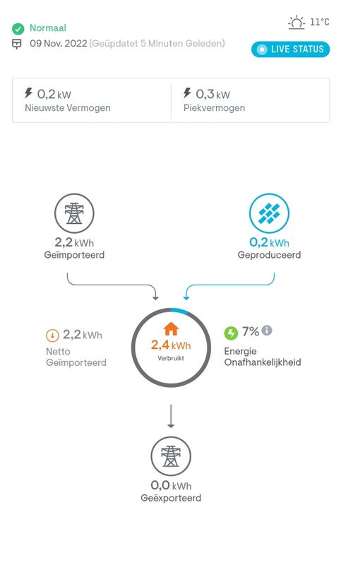

Gisteren zijn bij mijn 3 fasen Enphase 6 CT spoelen geplaatst door de monteur. Dat was nog niet gedaan omdat die kleine ct100 split spoelen niet voorradig waren en Stedin ook nog geen 3 fasen/nieuwe slimme meter had aangesloten. Ook dit is deze week gebeurd.
Nu dit alles geplaatst is, is mijn installatie compleet en ben ik benieuwd of alle waardes kloppen (of alle spoelen goed zitten etc) en wil ik me bewuster worden van (sluip) verbruikers.
Hoe kan je die waardes in de Enphase app nu 'vergelijken' met wat ik zie op de slimme meter?
Moet ik hier een p1 meter voor kopen. Zoals die van homewizard?...

  • svkaster
Allewijn schreef op woensdag 9 november 2022 @ 09:09:
Je kun je de P1 ook uitlezen via een gratis account bij SlimmeMeterPortal.nl
daar kun je een gratis account aanmaken en zo de gegevens na 24 uur vergelijken.

LinuZZ schreef op dinsdag 8 november 2022 @ 12:41:
Hmmm... naar aanleiding van de posts hierover heb ik m'n foto's er even bij gepakt. Ik kan alleen met een hoogwerker m'n dak op en na het (laten) plaatsen ben ik zelf nog even naar boven gegaan om te kijken en foto's te maken.
Afbeeldingslocatie: https://tweakers.net/i/ZoEI3db3s-KMQhdJPbmTH5s8EdI=/800x/filters:strip_icc():strip_exif()/f/image/frVLCilHIn7iQOdFB1TmVave.jpg?f=fotoalbum_large
Zie helemaal onderaan. De club die het bij mij heeft aangelegd heeft het ook op die (initiële) manier van @Herbiek616 gedaan.... :X
De foto is ook gemaakt met m'n rug op het zuiden. Die dingen liggen daar dus ook aardig in de zon in de middag.
Ben benieuwd of ik hier wat mee moet gaan doen...

BramT schreef op woensdag 9 november 2022 @ 13:38:
Opzich is het een kwestie van de schroef losdraaien, micro omdraaien en weer vast schroeven. Maar.... Moet dat wel gaan met de kabels (vaak aan de korte kant), en bij de anderen zullen de panelen losmoeten omdat ze er anders niet bij kan.
Ligt het er net, dus kan je de installateur nog op het matje roepen of is het al een tijdje oud? Anders wellicht toch zelf doen dat draaien. Is geen hogere wiskunde.

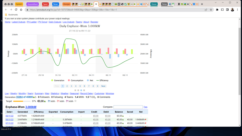

  • wsmaal
Ik heb geen Envoy metered, maar Ik ben wel geïnteresseerd in mijn eigen dag gebruik. Deze is een dag later beschikbaar (SlimmemeterPortal bijvoorbeeld).
Mijn Envoy is gekoppeld aan PVOutput (PVO). Eigen gebruik is:
(Totaal afnemen) + (Productie PVO - Totaal terugleveren).
Afbeeldingslocatie: https://tweakers.net/i/BC5bxAcrSCd_kejVYTrpzyyFKgM=/800x/filters:strip_exif()/f/image/S0Z1zR1QrMqmarHHZqeiLO2P.png?f=fotoalbum_large

  • Pazo
martinus83 schreef op vrijdag 11 november 2022 @ 10:19:
Ik omschrijf het waarschijnlijk onduidelijk. Met kabel bedoel ik de grijze kabel, met 5 aders.
Ik kom met 2 groepen binnen. Beide zijn 5x6mm2 kabels. Deze moeten gebundeld op het Q relais aangesloten worden. Dit bundelen doe ik in een lasdoos onderin de meter kast waar de kabel naar binnen komt. Dan vanuit de doos de groepenkast in.
Ik begrijp dat de Q stroom niet verdeeld.
Dat klopt, ik heb zelf 3 strings / 3 kabels (3 fase / 5 aders). Komen allemaal in de meterkast binnen, in een lasdoos, en dan gaat er 1 kabel naar de Q-relais.
Dit is nog een oudere foto van 2 kabels, inmiddels zijn het er 3.
Afbeeldingslocatie: https://tweakers.net/i/GMhru07e7Fb_zU7HWiwbAX6-u9U=/234x176/filters:strip_icc():strip_exif()/f/image/2PtDy5IN4uaERvdOIl9HzFOo.jpg?f=fotoalbum_medium
