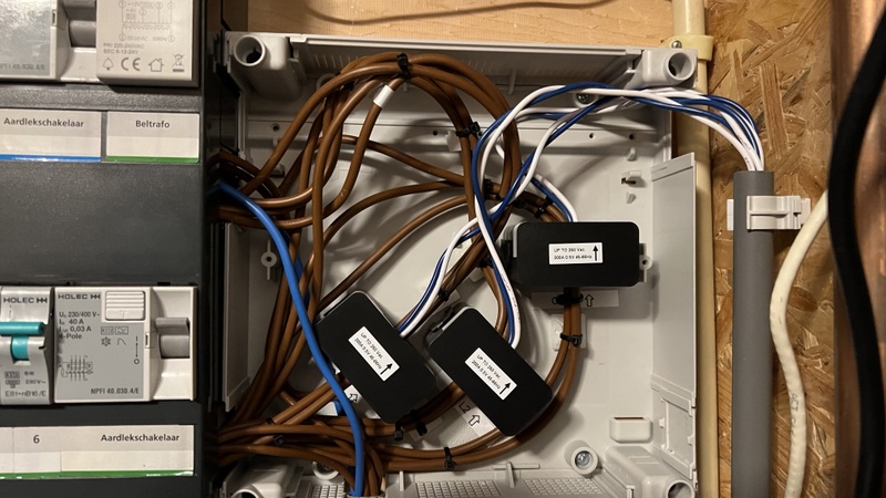

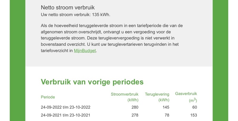

Dag allemaal,
Ben al enige tijd tevreden eigenaar van een enphase systeem met 20x 325wp en iq7 en 10x 395 en iq7+ aan een envoy metered. Eigenlijk keek ik altijd naar verhouding verbruikt/opgewekt in de enphase app maar na het ontvangen van een maandoverzicht van mijn energieleverancier twijfel ik serieus of eea wel correct is aangesloten mbt de spoelen. Zouden jullie wellicht eens mee willen kijken?
Ik heb de data van het overzicht van energieleverancier en enphase gematched.

De spoelen aan de linkerzijde van de meterkast wijzen vanaf het relais met het pijltje naar beneden. De spoelen aan de rechterzijde komen vanuit de 3x25a hoofdzekering en wijzen met pijltje omhoog.
Ligt het aan de aansluitingen op de envoy of zou er ook iets fout kunnen staan in de instellingen in enlighten?

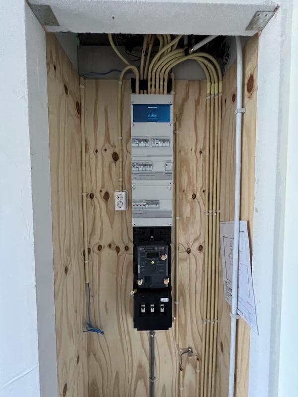

Op 11 oktober door solarconcept 37 zonnepanelen laten installeren. De panelen zelf werden keurig gelegd door de onderaannemer. Maar er waren al direct problemen bij de meterkast. De onderaannemer had niet meegekregen dat ik de Metered had besteld. Ze hadden alleen maar Standard in de bus liggen. Na wat gerommel tussen hun en ons zijn ze eerst maar begonnen met het leggen van de panelen. In de middag kwamen we dus weer bij de meterkast. Dit maal liep het vast op mijn eigen energie meter. Na tussenkomst van solarcenspet is hier een prima compromis gemaakt, zij leggen langere kabels aan en ik knip die later zelf door..... zo gedaan. Ze zouden later de metered vervangen. Dit gaat nu dus morgen niet!! Gebeuren. Vanmiddag heeft solarconcept gebeld en gezegd dat er absoluut geen enkel verschil is tussen de s en m. Ja jullie lezen het goed er is absoluut, nee echt, de fabrikant zegt het ook, totaal geen verschil tussen de s en m. Dus het kastje blijft gewoon hangen. Nou nou, ik dacht dit klopt toch niet, dus terwijl ik ze aan de lijn had zoeken op internet, gelukkig kwam ik snel op dit forum terecht waar duidelijk met een plaatje staat dat er wel degelijk een verschil is. Daarna mijn eigen standard open geschroefd en inderdaad ontbrekende chips, oftewel een standard. Ook is gezegd dat de metered alleen een “log” apparaat is en verder niets doet.
We hebben de installatie nog niet (hoeven te ) betalen en zullen nu dus goed opletten wanneer en hoeveel we betalen. Want als je je zo gedraagt nu al hoe zit dat dan met garantie gevallen?!
Ook hebben ze een te dunne hoofd draad tussen de panelen en de meterkast gedaan, na aandringen van ons en door hun extra veel en goed kijken naar foto’s??? ja ze bekijken foto’s? ze gebruiken geen wiskunde en ook niet de pakbon van de te bestelde draden? Lang verhaal kort ja, die draad is inderdaad te dun voor 37 panelen. Dus die moeten ze ook nog vervangen.
Nu twijfel ik of er toch van die zwarte pasta in de electra doosjes op het dak moeten, is namelijk niet gedaan.
En om nu even af te sluiten de aardlekautomaat is van een b merk en niet van bijv. eatron dus deze wordt ook aardig warm. * op moment leven wij in een onverwarmd huis met een gemiddelde temperatuur van 16 graden hou hier rekening mee met de warmte van de kabel en aardlekautomaat. Waarom we onverwarmd zijn nu, omdat we druk bezig zijn over te gaan van gaskachels naar een warmtepomp.

Daffy1982 schreef op woensdag 26 oktober 2022 @ 15:54:
Dag allemaal,
Lastig te zeggen, maar wil wel een poging wagen.
De CT spoelen aan de productiekant (PV-kant) moeten tussen de micro's en het Q-relais. Als ik het zo lees, en bekijk op jouw foto, zitten ze nu tussen het Q-relais en de automaat? Misschien dat daar foute waarden ontstaan. De consumptiekant kan ik niet goed bepalen.
Ik ga er vanuit dat je een 3 fase PV systeem hebt en ook 3 fase meterkast. In dit schema, ook in de TS te vinden, staan de juiste locaties van de CT spoelen.
Afbeeldingslocatie: https://tweakers.net/i/ZBXwP2x0XKV9ickuPqTZRWsKqDo=/full-fit-in/4000x4000/filters:no_upscale():fill(white):strip_exif()/f/image/S6tyKqab80pBXod2JQpn4o1x.png?f=user_large
Ik heb geen idee mbt jouw stroomverbruik, maar is 647kWh in jouw geval realistisch voor 1 maand? Of denk je dat het veel te veel is? Als je kijkt naar de uitdraai van BE, lijkt dus veel te hoog te liggen en dus wordt ook daar fout gemeten (ik bedoel dan de CT ringen aan de consumptie kant).
Verder zou je nog even kunnen kijken of de blauwe en witte draadjes niet verkeerd om aangesloten zijn de Envoy; wil ook nog wel eens gebeuren.

@Anno007 Dat geeft inderdaad geen lekker gevoel. Nu zijn er ook andere manieren om te meten met bijv een P1 meter, maar als je voor de Metered betaald hebt (of gaat betalen), moet je die ook krijgen. Tevens dan ook het juiste aantal CT spoelen (standaard 2 meegeleverd, in geval van 3 fase PV en 3 fase meterkast heb je er in totaal 6 nodig, anders valt er nog weinig te meten).
En wat voor kabeldikte hebben ze dan gebruikt? 2.5mm2 ipv 4mm2?
En mbt de lasdoos op het dak: ja die moet gedicht worden met pasta (giethars) om het waterdicht te maken, of er moet gebruik gemaakt zijn van kabelmoffen (zie foto's in TS).

Pazo schreef op donderdag 27 oktober 2022 @ 15:53:
@Anno007 Dat geeft inderdaad geen lekker gevoel. Nu zijn er ook andere manieren om te meten mbt bijv een P1 meter, maar als je voor de Metered betaald hebt (of gaat betalen), moeten je die ook krijgen. Tevens dan ook het juiste aantal CT spoelen (standaard 2 meegeleverd, in geval van 3 fase PV en 3 fase meterkast heb je er in totaal 6 nodig, anders valt er nog weinig te meten).
Yep, inderdaad de 2.5mm ipv de 4, of eigenlijk zelfs 6mm. nee nog erger, net gecontroleerd het is vermoedelijk 1.5mm. Fijn, leuk, nog een punt erbij die ze dus fout gedaan hebben, zal het nu direct naar ze toe sturen dat er nog giethars in de lasdozen moeten.
Dag allemaal,
Ik heb hetzelfde probleem, bij mij zit er een kleine afwijking in van circa 15-20kwh. Bij mij zitten de Productie spoelen tussen Q-Relay en automaat in, maar dat wordt binnenkort aangepast zodat de spoelen tussen panelen en Q-Relay zitten.

Rainesh schreef op donderdag 27 oktober 2022 @ 16:34:
Dan ga ik als eerste eens kijken of ik inderdaad de spoelen direct tussen de micro's en q-relay kan zetten en draden controleren. Zijn er mogelijk nog instelling mbt de meetwaarden in Enlighten die anders ingesteld moeten staan?

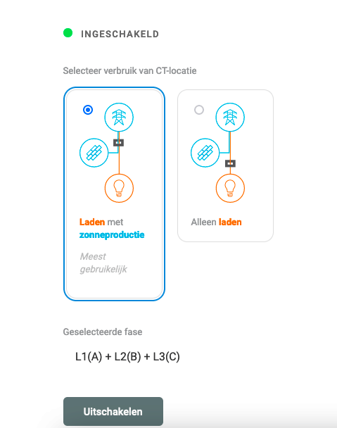

Op dit moment staat mijn verbruiksmeter in enlighten zo:
Afbeeldingslocatie: https://tweakers.net/i/6E3ZYax4etwozpoo9dQqSPGEzO0=/full-fit-in/4000x4000/filters:no_upscale():fill(white):strip_exif()/f/image/cgJyA2wR6T3ZZyxgVxoAbsvr.png?f=user_large
Pana 12 KW J serie TCAP, Auer Edel Eau 270L, 10250 WP solar Enphase
  • Pazo
  • Laatst online: 23:19
@Daffy1982 De instelling staat goed.

@Rainesh @Daffy1982
Ik heb ook een kleine afwijking op de gemeten waardes. Als voorbeeld afgelopen september. Het uiteindelijke verschil (delta van geïmporteerd en geëxporteerd van P1 50,6 en Enphase 52,3) valt mij heel erg mee. Ik denk dat de afwijkende waarden van geïmporteerde en geëxporteerd best wel eens aan een berekeningsverschil door de drie fases kan worden veroorzaakt.
Mijn bekabeling is 100% zeker ok, ik heb dit meerdere malen gecontroleerd en alle fases gevolgd.
Afbeeldingslocatie: https://tweakers.net/i/c0SkZM1GhC2VtHStLWQ2iZG5K44=/x800/filters:strip_exif()/f/image/ZeKhUulBvCFQ7PEs1MBX0Xpv.png?f=fotoalbum_large
Afbeeldingslocatie: https://tweakers.net/i/fez9TzEgKAwxwxsiZehkOHxByiQ=/x800/filters:strip_exif()/f/image/KaX3qIfI9HUCQJyX1y5INHvo.png?f=fotoalbum_large

Goedenavond
Zien jullie in deze meterkast ergens ruimte voor een s metered plaatsing.
Afbeeldingslocatie: https://tweakers.net/i/X0Vv17RfKpFdHM3X40x0rNEqP58=/x800/filters:strip_icc():strip_exif()/f/image/gwO3J7CC5vwSgsyTPW0F2T8Q.jpg?f=fotoalbum_large
  • Pazo
@Dalma Eh ja, meer de vraag waar niet dan behalve op de groepenkast zelf?
Kan toch vrijwel overal op de houten wand? Zo groot is de Envoy nou ook weer niet.

Dalma schreef op vrijdag 28 oktober 2022 @ 21:30:
Goedenavond
Is dit een strik vraag want ik zou eigenlijk willen vragen; hoeveel wil je er kwijt. Je kunt je want ermee behangen zo te zien.
Aanzienlijk meer ruimte dan mijn meterkast-kast inmiddels.

  • Dalma
  • Laatst online: 27-05 20:08
Haha nee geen strikvraag. Jullie hebben hier veeeel meer verstand van dan ik. vroeg het me alleen af omdat ik bij de keuze voor de s metered, de zonnepanelen leverancier zei dat er wel ruimte nodig is voor de meterkast om het te kunnen plaatsen met de spoelen relais ed.

Dalma schreef op vrijdag 28 oktober 2022 @ 21:59:
Geen probleem. Je hebt meer dan genoeg ruimte. Desnoods verplaats je de wandcontactdoos naar rechts. Eenvoudige aanpassen. Maar er is zonder meer genoeg ruimte voor de noodzakelijke componenten.
16 x 455Wp & Enphase IQ7+ (7,3 kWp) - PVoutput.org
  • Dalma
Websphinxie schreef op vrijdag 28 oktober 2022 @ 22:11:
Helemaal goed ! Nette meterkast heb je daar.

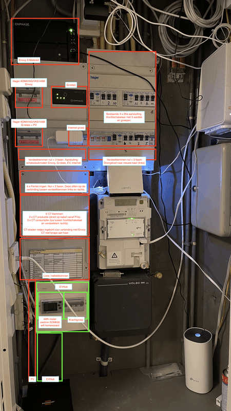

Goedenavond
In de meterkast is voldoende ruimte. In de groepenkast aan de andere kant... Wanneer je voor een 3-fase pv opstelling gaat komt er een 4-din brede groeepn module bij (of de krachtgroep die er zit is ongebruikt / voorbereid). Daarnaast zal er een qrelais geplaatst moeten worden en die past er dan niet meer in. De 6 spoelen zijn daarnaast ook groot dus dat zal best een prop karweitje zijn.
enphase 8300wp (3460 ZO, 2740 ZW, 2100 NO), 2x20 vacuümbuizen op 300l SWW, Panasonic WH-MXC12J9E8, gasloos sinds Juni 2022 Stromer st3 voor woon-werk
  • Websphinxie
  • Laatst online: 23-08 12:19
LinuZZ schreef op zaterdag 29 oktober 2022 @ 05:49:
Inderdaad; dus de ruimte die je @Dalma hebt kun je goed gebruiken. Ik heb die ruimte gebruikt om een nieuwe (lege) groepenkast ernaast te hangen (zoals je op mijn foto kunt zien). Daarmee reserveer je ruim voldoende ruimte voor alle componenten om dat netjes kwijt te kunnen zonder proppen of bochten afsnijden.
Het voordeel is bovendien dat je met die nieuwe groepenkast ook een extra rijtje fasen-verdeelklemmen beschikbaar krijgt. Oftewel. Je kun je bestaande groepenkast / fasen daar netjes 1-op-1 mee verbinden en op die manier de bedrading / fasen zuiver houden.
Ik heb maar eens de moeite genomen om de boel te beschrijven: zie onder
Afbeeldingslocatie: https://tweakers.net/i/fztursmkOt011G8y4fkwV27NZTs=/x800/filters:strip_exif()/f/image/KE2wZ5uwuf5GQChv76xI7RlP.png?f=fotoalbum_large
[ Voor 16% gewijzigd door Websphinxie op 29-10-2022 09:10 ]
  • AUijtdehaag
@Dalma Als je nou gewoon een 3-fase stringomvormer neemt dan heb je hier genoeg aan
https://www.groepenkastco...aat-3PN-B16A-30mA-ADM416G
:P
@Websphinxie
Wat vragen:
1. Waar is de PV waarschuwingstikker?
2. Kookgroep (2x 16A = 32A) is ook uit den boze op 3-fase (25A x3)
3. zijn je (huis) aardlekschakelaars geschikt voor meer dan 40A? Hoeveel voedt je in per fase?
[ Voor 41% gewijzigd door AUijtdehaag op 29-10-2022 10:42 ]

AUijtdehaag schreef op zaterdag 29 oktober 2022 @ 10:15:
:P
@Websphinxie
Wat vragen:
"1. Waar is de PV waarschuwingstikker?"
- Die ligt nog in de stelling van een webshop of een ander willekeurig verkooppunt denk ik :+ Geen notie dat die verplicht is/was bij AC systeem? Althans...DC heb je met Enphase natuurlijk telkens maar voor ca. 1 meter tussen het paneel en de omvormer. Kleine moeite hoor, dus zal zo'n plakker bestellen als ik weer wat componenten nodig heb. Binnenkort aan de warmtepomp voorbereiding dus dan hebben we weer spullen nodig.
"2. Kookgroep (2x 16A = 32A) is ook uit den boze op 3-fase (25A x3)"
- Waarom dan? Die fornuisgroep zit netjes op de aansluitrail geklikt zoals de instructies en NEN ook vereist.
- Alle andere groepen hebben ook 16A. Zoals dat in iedere groepenkast het geval is (volgens mij). Hoe zou jij dat aansluiten dan?
"3. zijn je (huis) aardlekschakelaars geschikt voor meer dan 40A? Hoeveel voedt je in per fase?"
- Aardlekschakelaars zijn 40A.
Zit nog wel te denken om de fornuisgroep te verplaatsen naar 'rechtsboven'.

@Websphinxie Zitten er op die aardlek van de kookgroep 5 groepen of zie ik dat verkeerd?
Er mogen naar mijn weten maar 4 groepen op 1 aardlek.
  • AUijtdehaag
@Websphinxie
1. brandweer kijkt niet of het een stringomvormer is of enphase, hoewel het bij jou overduidelijk is.
Als er brand uitbreekt (kan ook bij de buren op het dak zijn), is het wel handig dat ze binnen 1 sec de zekering automaat gevonden hebben. Ik denk praktisch en niet volgens een nen norm.
Edit: Ik lees hier niets over een AC of DC PV installatie, maar wel een PV installatie
Stikker is ook wel bij Cedel te krijgen.
2. Hoe zwaar is je kookplaat? 7,4 kW? Dat is 32,17 Amp. En dat zit op 1-fase op een hoofdzekering van 25A (ik ga ervanuit dat je niet 3x 35A hoofd hebt).
Je hebt 2 mogelijkheden. De kookgroep verdelen over 2 fases. Maar dan heb je 2 aparte aardlekschakelaars (ieder een fase). Mocht de aardlek springen van de kookplaat en de andere niet, dan staat er nog steeds spanning in je kookplaat wat gevaarlijk is bij werkzaamheden.
Mijn suggestie is een 3-fase aardlekautomaat, met (eventueel) maar 2 fases aangesloten.
Kookgroep nieuwbouwwoning niet volgens norm
3. Link zegt genoeg over de 40A
https://search.abb.com/li...umentPartId&Action=Launch
Je hoort een maximaalstroom beveiliging te plaatsen of de aardlekschakelaars vervangen door aardlekautomaten van max 40A. Of allemaal 63A aardlekschakelaars
@mike123
Dat dacht ik dus ook.
Maar die regel is schijnbaar weer geschrapt. (hoewel de oude regel wel veiliger is/minder stroom)
[ Voor 11% gewijzigd door AUijtdehaag op 29-10-2022 13:21 ]

@AUijtdehaag en @mike123
Dank voor de tips. Ga even nadenken over hoe ik dat kan verwerken.
Die 4 groepen is een van de redenen waarom ik 'm naar rechtsboven wil. Linksboven gaat niet lukken. Die loze din-plek is nodig voor kabel doorvoer.

@AUijtdehaag niet om de discussie te voeren of wie gelijk heeft maar ik lees dat je met een 3 fase aansluiting kunt kiezen.
Bij een fornuisgroep (klaarblijkelijk niet hetzelfde als een kookgroep) zijn de opties; L1+L1+N of L1+L2+N.
Je MAG dus kiezen.
Bij mij zit 'ie op dezelfde fase. Iets wat ik ook zie als je een nieuwe groepenkast aanschaft bij Elektramat of 123groepenkast.
Een kookgroep is 3P+N. Die moet als vanzelfsprekend over 3 fasen.
Zie bijvoorbeeld deze link
Nogmaals, gaat mij niet om gelijk maar klaarblijkelijk is er dus keuzevrijheid wanneer je gebruikmaakt van een fornuisgroep. Ik had die keuze niet. Die hebben de vorige bewoners/bouwer al gemaakt.
  • mike123
  • Laatst online: 23:16
AUijtdehaag schreef op zaterdag 29 oktober 2022 @ 13:01:
@mike123
Ik kan het niet zo snel vinden of 5 ook mag. Zou maar zo kunnen.
Maar ik hou het zelf liever ook gewoon bij 4. Dat hebben ze een paar jaar geleden niet voor niks bedacht.
@AUijtdehaag
Dit heb ik gevonden.
Fedet Persbericht – voor onmiddellijke publicatie
Fedet heeft bezwaar aangetekend tegen aanpassingen in NEN 1010:2020
Zoetermeer, 25 mei 2021
Onlangs is de nieuwe uitgave van NEN 1010 gepubliceerd. In deze uitgave zijn een aantal belangrijke
bepalingen verwijderd dan wel aangepast die leiden tot een verhoogd risico op onveilige elektrische
installaties. Fedet heeft daarom bezwaren ter behandeling ingediend bij de Beleidscommissie.
Het betreft het vervallen van de NL-bepaling 531. Deze bepaling beschrijft dat maximaal 4 eindgroepen achter
een 30mA aardlekschakelaar mogen worden aangesloten. En de bepaling vereist dat een installatie met 2 of
meer eindgroepen niet door één 30mA aardlekschakelaar mag worden uitgeschakeld.
Verder is in NEN 1010:2020 de verwijzing naar NEN 8012 losgelaten. Voor de brandclassificatie van kabels wordt
alleen naar de minimale eisen uit het Bouwbesluit verwezen, terwijl publicatie van een nieuwe versie van NEN
8012 spoedig wordt verwacht. Ook is NL-bepaling 522 over gearmeerde kabels in de grond vervallen.
Fedet is van mening dat het ontbreken van deze bepalingen de veiligheid van elektrische installaties niet ten
goede komt. En dat met het loslaten van de bepalingen en verwijzing een verhoogd risico is voor de installateur
op juridische aansprakelijkheid voor onveilige installaties.

Probleem:
- Ik kan mijn Daily, Weekly Production etc niet uitlezen.
- Individuele micro's kan ik wel uitlezen.
- Home Assistant wil graag de Daily Production hebben om op het Energy Dashboard de levering Grid / Solar weer te geven.
Op het Q Relais branden all 3 de phasen.
Ik zie dat de CT's niet geplaatst zijn
Ik zie dat de Envoy Metered alleen is aangesloten op de Nul en slechts 1 Phase
Vragen:
Klopt het dat, aangezien het Q Relais ook een Fase Koppelaar is, het niet noodzakelijk is om alle drie de fases aan te sluiten ?
Is het strict noodzakelijk om de CT's te plaatsen wanneer je geen accu installatie hebt ? (ik denk dat ik het antwoord wel weet… Maar toch)
Ik hoop dat jullie mij in de goede richting kunnen wijzen.
Alvast dank :-| voor jullie adviezen.
  • rare-Quark
Websphinxie schreef op zaterdag 29 oktober 2022 @ 16:44:
Ik heb 455wp panelen met een iq7+ onder een hoek van 10 graden waarvan 6 panelen op ZZO en 10 op ZW . Ja het tot af maar het is niet dramatisch. Met volle zon in mei/juni een uur of 3 á 4. De top van de curve is dus plat maar je ziet al duidelijk dat - voor het aftoppen - de curve erg afneemt en al bijna vlak is. Op dagen als vandaag (of zonnige dagen zoals van de week) is er helemaal geen sprake van aftoppen. De intensiteit is weg maar ik heb nog wel een nette productie door die 455wp panelen. En ja, je kunt er ook meer panelen met een lagere WP voor in de plaats leggen maar dan heb je meer omvormers nodig. Niet echt gunstig.
Met het oog op efficiëntie is 450/455wp wel zo'n beetje de max voor de iq7+ (in BeNeLux en noordelijker) maar zoals gezegd; het gaat prima.
De hoek maakt hierin ook nogal uit. Als je op NO zit, kan je zo 20-30 procent minder opbrengst hebben tov jouw situatie. Dan zal je jouw situatie pas bij een 550W paneel hebben op NO.
De iQ7A is inderdaad vaak echt alleen financieel interessant bij de 500+W panelen in een ideale opstelling. Ik krijg het idee dat er hier af en toe ook wat emotie bij komt kijken, waardoor men toch de iQ7A kiezen bij minder vermogen panelen. Kan verder ook geen kwaad, soms beetje jammer van de 500 eu extra :P
Voor panelen zelf geld vaak wel: hoe hoger in vermogen, hoe voordeliger. Die extra kosten van de vermogender panelen deel je met de installatie en omvormers, waardoor dat niet helemaal lineair schaalt qua eu/kWh kosten. Ik zal daarom altijd voor maximaal (W/m2) kiezen, zeker als je toch voor een Enphase systeem gaat (duur, maar ook 25J garantie. Normale omvormer moet je vaak vervangen voor die tijd).
  • Websphinxie
metaphor schreef op zaterdag 29 oktober 2022 @ 17:56:
Hoi Allemaal,
Afgelopen dinsdag zijn bij ons zonnepanelen geplaatst.
11 x Belinus 410 WP
11 x Enphase Micro IQ7+
1 x 3P Q Relais
1 x Envoy Metered
1 3P Groep
Probleem:
Vragen:
Dit lijkt niet te kloppen;
1) CTs heb je nodig bij een S Metered. Heb je ze wel?
2) zitten alle omvormers op 1 fase of meerdere? Als alles op 1 fase zit zijn 2 CTs voldoende. Meerdere fases? Dan komen er per fase 2 CTs bij.
De Q relais koppelt alleen communicatie over de fasen. Het is geen fase verdeler of iets dergelijks.
Je wist het antwoord al dus ik zal het bevestigen ;) (goed om te checken).

Tegenwoordig kun je ook CT klemmen kopen die speciaal voor EU zijn Die zijn de hele zo groot en stuk dunner. Weet niet of ze al in Nederland te bestellen zijn.
Ik heb bij mij een extra kastje moeten plaatsen langs mijn groepenkast. Ik kon niet echt omhoog dus dan maar erlangs
Afbeeldingslocatie: https://tweakers.net/i/WzlQXIe3IO2GHFIkjYc8-aaDohI=/800x/filters:strip_icc():strip_exif()/f/image/bxSmBT7K30BWOs2OnPWl1F6u.jpg?f=fotoalbum_large
Afbeeldingslocatie: https://tweakers.net/i/doTR2cEyeklDQq84EopI9DNVsVQ=/800x/filters:strip_icc():strip_exif()/f/image/K6agR8xBNXgwQZ1MhcpBYou1.jpg?f=fotoalbum_large
  • Kevjan
  • Laatst online: 02-07 11:08
metaphor schreef op zaterdag 29 oktober 2022 @ 18:35:
Hi Websphinxie,
Dank voor je snelle antwoord / bevestiging. De CT's zitten er ook niet bij :-| Ik ga ze maandag wel eventjes bellen om te overleggen. Dit lijkt me voor een ervaren elektricien niet meer dan 45 min extra werk. Zonde hoor.
Je hebt de ct's nodig voor de produktie/consumptie functionaliteit en tevens is het dan nodig om de Envoy op alle fases aan te sluiten. In feite heb je nu gewoon een Envoy standard hangen voor de prijs van een Metered.

Beste allemaal,
Bij mij hebben ze gisteren panelen geplaatst met Enphase micros en een Envoy. Nu zag ik dat ze de Envoy via de groepenkast hebben gevoed maar dan niet op een eigen groep of aardlekautomaat maar op de 3 fase aardlekautomaat van de panelen zelf.
Als ik alle documentatie na loop dan zie ik eigenlijk alleen voorbeelden dat deze op een eigen losse groep/automaat wordt gemonteerd.
Ook even de groepenkast opengemaakt en zie ook geen ferrietringen (meerdere ivm 3 fase), deze zouden toch altijd geplaatst moeten worden?
Is het niet volgens de voorschriften bij mij geplaatst? Kan ik de installateur verzoeken dit te corrigeren?
[ Voor 12% gewijzigd door MikeyMike-nl op 29-10-2022 21:36 ]
  • Websphinxie
MikeyMike-nl schreef op zaterdag 29 oktober 2022 @ 20:59:
Beste allemaal,
Tja, er zijn diverse methoden. Met en zonder. Veel installateurs doen het zonder. Het kan ook zonder maar het is handiger met. Maar dan kost het meer door de extra aardlekautomaat en meerwerk. Ik heb altijd wat moeite met installateurs die gaan voor de snelheid maar ze doen dat veelal om de klant niet op kosten te jagen/weer snel door te kunnen. Zelf stel ik meer prijs op de 'hoe zou u het willen?'-houding.
Ferriet ringen zijn eveneens niet verplicht naar wel aan te raden. Zorgt ervoor dat je geen gezeur hebt/krijgt met communicatie. Als je weet wat je doet (bekijk eens een filmpje van Enphase op YouTube, en bestel de ringen (4/5/6 euro per stuk) op typenummer <even googlen> bij een willekeurige elektro groothandel als warmteservice o.i.d. en je bent voor 30/40 euro incl. de juiste bedrading klaar.

Dank voor jullie input. Zeer waardevol.
Gisteren eens rustig alle fases kunnen doormeten. Alle spoelen lijken correct aangesloten. Pijtljes de juiste kant op en blauw/wite draden allemaal correct aangesloten. Ook consumptie p1 komt overeen met productie p1 etc...Enige dat bij mij nog anders zit is dat de CT's aan de productiekant niet tussen de omvormers en het q relay zitten maar tussen de aardlek en de consumptie.
Mogelijk dat daar dus toch foutieve waarden door ontstaan? Het wordt even puzzelen om de ct's tussen micro's en q relay te proppen in mijn meterkast. Vraag me alleen wel af waarom daardoor foute waarden zouden kunnen ontstaan omdat de ze ct's in feite alleen iets verderop in het circuit zitten.
Ik vergelijk op dit moment de maandoverzichten van mijn energieleverancier ( budget energie) en dezelfde tijdsperiode in enlighten. Zie helaas bij elke maand forse discrepanties.
Stel dat ik een homewizzard o.i.d.zou installeren zouden deze waarden dan in een periode ongeveer vergelijkbaar moeten zijn tussen enlighten en de waarden uit homewizzard toch?
Kan me haast niet voorstellen dat die slimme meter verkeerde waarden door zou geven namelijk maar wil niets uitsluiten.
Heb 3 periodes vergeleken en kom op de volgende netto cijfers:
23-9/24-10:
Enlighten: 93,6kwh netto geëxporteerd
Budget Energy: 135kwh netto verbruik
24-8/23-9:
Enlighten: 508,7kwh netto geëxporteerd
Budget Energy: 136kwh netto geëxporteerd
24-7/23-8:
Enlighten: 964,3kwh netto geëxporteerd
Budget Energy: 363kwh netto geëxporteerd

Daffy1982 schreef op woensdag 2 november 2022 @ 09:17:
23-9/24-10:
24-8/23-9:
24-7/23-8:
Je cijfers maken het mij niet helemaal duidelijk. Ik zit bij budget en heb een p1 meter en metered.
Oktober
Budget:
Verbruik 177
Teruglevering 209
Totaal -32kwh
P1
Import 185kwh
Export 212
Metered:
Import: 177
Export 206
Geproduceerd 293
Netto export 29,5
Verbruik 263,8

Dashlane schreef op woensdag 2 november 2022 @ 10:03:
Oktober
Budget:
Verbruik 177
Teruglevering 209
Totaal -32kwh
P1
Import 185kwh
Export 212
Metered:
Import: 177
Export 206
Geproduceerd 293
Netto export 29,5
Verbruik 263,8
Wat je bij jouw getallen ziet is dat ze dus op een aantal kwh na redelijk allemaal overeen komen
Bij mij zie je dat er een enorm verschil zit. Neem de waarde v 24sep tm 23okt bijvoorbeeld in mijn vorige post:
Budget:
vebruik: 220,62
Teruglevering: 117,17
Totaal: 135 kwh
Metered:
Import: 404,1
Export: 497,7
Geproduceerd: 741,1
Netto export: 93,6
verbruik: 647,5

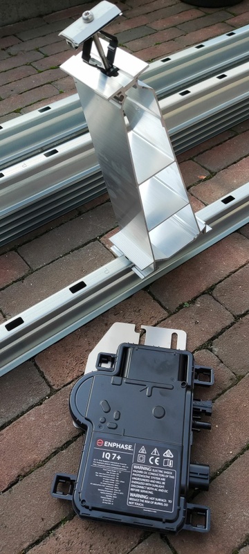

  • Herbiek616
  • Laatst online: 23-08 11:53
Today is a good day!
Heb eindelijk mijn PV panelen en enphase omvormers ontvangen.
Morgen is droog dus kan ik het (platte) dak op.
Mijn panelen ga ik in oost/west portrait monteren en de omvormer moet ergens onder het paneel bevestigd worden. Ik wilde deze tegen de hoogste steun van de Valk Pro poot schroeven. Wie heeft een vergelijkbare installatie? Moet ik die omvormer aan de buitenzijde van de poot vastzetten of aan de binnenzijde (Lengte aansluitkabels van panelen zijn daar wellicht niet lang genoeg voor.
Afbeeldingslocatie: https://tweakers.net/i/HwbrEO7gRySAeOP0WaE81nacNrA=/x800/filters:strip_icc():strip_exif()/f/image/nIPgZi2mkllzrXW7OSmdQusP.jpg?f=fotoalbum_large
Afbeeldingslocatie: https://tweakers.net/i/ESDKTklG0vtE0hXaCPDXPJibcj8=/x800/filters:strip_icc():strip_exif()/f/image/JlPxnDUj0ZjEPrKyxqIMVGcr.jpg?f=fotoalbum_large
Of bevestig ik de omvormer aan 1 schroef/bout/moer plat onder het paneel (voor mijn gevoel niet erg stevig) via 1 van de vier gaten bij de buitenhoek, omdat die dan aan een relatief dunne rand van het paneel hangt?

  • Pazo
@Herbiek616 wat jij het fijnst vind :) Het beste is om de omvormers zo veel mogelijk van directe regen te ontzien, dus zoveel mogelijk onder het paneel. Maar op zich zijn ze waterdicht.
Ik heb ook 4 panelen in oost-west liggen, die dat systeem heeft voetjes waar je de micro's in kan klikken. Maar helemaal onder het paneel zitten ze niet dan, dus ze worden wel beetje nat.

  • Herbiek616
Pazo schreef op vrijdag 4 november 2022 @ 13:49:
Ik kan die aansluitingen wel zoveel als mogelijk richting onderkant van het paneel plaatsen denk ik (als ik ze aan de binnenkant van de hoogste poot schroef). Bij jou zit de helft van de aansluiting richting open ruimte tussen de panelen waar ze wel regen mee krijgen. Ga vanavond wel wat spelen met een test opstellen met 2 panelen en 2 rails.
Gebruik maken van de frames van de panelen lijkt me geen goed idee (gewicht van de omvormer hangt dan met de korte zijde aan het uiterste randje in horizontale richting.)
Klopt maar andersom ging helaas niet. In princiepe zijn de aansluiting waterdicht. En gaat al anderhalf goed :)
Herbiek616 schreef op vrijdag 4 november 2022 @ 13:57:
Nee inderdaad, beter ergens aan het onderframe / steun dan aan het paneel.
