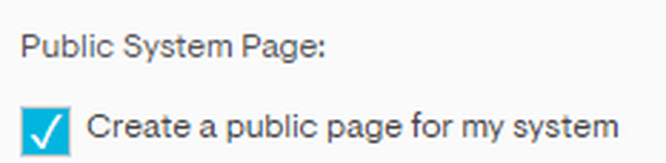

Uhm, je kunt die publieke pagina gewoon uitzetten hoor.
Afbeeldingslocatie: https://tweakers.net/i/lrNP0nO8aav8xsacauJA2hk1_j8=/full-fit-in/4000x4000/filters:no_upscale():fill(white):strip_exif()/f/image/yhGzZVKGsFIFeEMNQOgWECBc.png?f=user_large
Gewoon even hier inloggen: https://enlighten.enphaseenergy.com/ en dan via het hamburger menu naar Account en My Information.

Die optie is er niet in een huiseigenaar account. Enkel in een installer account volgens mij. Ik heb beide aangemaakt.

@FendtVario Ik heb ook gewoon een huiseigenaar account. Ik kan bij dit vinkje via de app en de desktop.

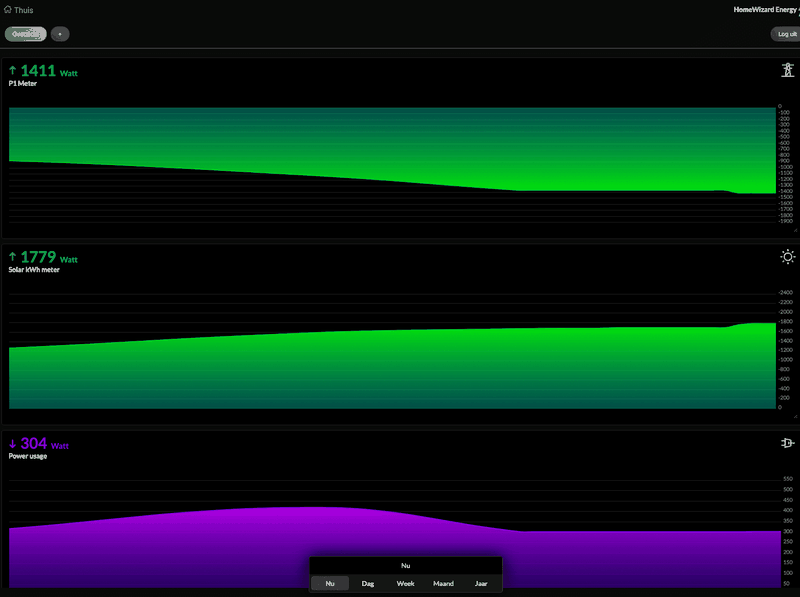

Zijn er mensen die last hebben van geen gegevens updaten? Dacht net even te kijken wat de opbrengst is met dit mooie weer, maar ik zie net in Enlighten en de app dat mijn de laatste gegevens van 01:30 vannacht zijn, en verder niets. Heb geen foutmeldingen o.i.d. Zit op mijn werk dus even kijken in de meterkast kan helaas niet.
EDIT: Even via VPN ingelogd op de P1 meter, die meet nu actueel gewoon 2kWh terug op de fases, dus dat gaat goed :) Zal wel ergens in de verbinding liggen naar Enlighten.

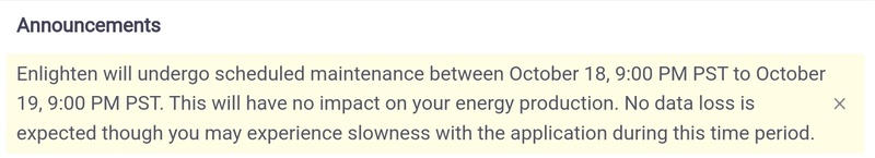

  • CeeBee
  • Registratie: Juni 2022
  • Laatst online: 29-09 20:59
Enlighten melding: Onderhoud tussen 18 oktober 21:00 en 19 oktober 21:00. Er wordt geen gegevensverlies verwacht.
pvoutput
  • Pazo
  • Laatst online: 22:32
@CeeBee Die zijn er wel eens eerder geweest ja. Gedurende het onderhoud zie je geen gegevens in de Enlighten of de app, maar na afloop wordt het wel met terugwerkende kracht weer ingeladen gelukkig :)
Enphase topic • Jeroen.nl • PVOutput

  • Pazo
@Zuluman API key zelf ook al een keer vernieuwd? Moest ik laatst ook doen.
Begint erop te lijken dat de API keys maar 6 maanden geldig zijn, waar eerder geruchten over zijn geweest.
  • Zuluman
  • Laatst online: 04-10 21:43
Zuluman
German -Zulu -Russian -Dutch
Pazo schreef op vrijdag 21 oktober 2022 @ 12:20:
ik heb de toegang revoked en opnieuw ingesteld maar ik zie nergens waar ik een nieuw apikey kan aanmaken in enlighten.

  • Rainesh
  • Laatst online: 18-10 16:53
Ik heb een 3fase enphase systeem met 6 CT's. Maar ik wil nu ook een HomeWizard 3fase meter tussen mijn Q-Relay en PV groep plaatsen, ik kan dan netjes mijn productie zien in mijn HW app etc.
De productie CT's zijn belangrijk om erin te laten, dus dat laat ik dan zo.
Nu zat ik mij af te vragen of ik dan mijn consumptie CT's er tussenuit kan halen. Want ik zie met mijn P1 meter ook mijn huidige consumptie. .
Scheelt ook een klap aan ruimte in mijn meterkast..

  • Rainesh
Glashelder schreef op vrijdag 21 oktober 2022 @ 22:16:
Met je P1 meter zie je geen betrouwbare consumptie. Die kan je wel berekenen aan de hand van de data van je P1 meter èn je opbrengst, dat wel.
Als je een KWH meter tussen zet, dan wel. Zie post:
LightStar in "HomeWizard Energy - De modulaire WiFi P1 meter"
Afbeeldingslocatie: https://tweakers.net/i/bmcFjiIpnvbaJLih_pM1_C56t_c=/800x/filters:strip_exif()/f/image/XTurdqnT2S9dUhlnbsZLEDbZ.png?f=fotoalbum_large
  • svkaster
  • Laatst online: 06-10 14:10
Ik heb beide dan kun je ook nog verifiëren of de P1 wel goed werkt.
  • Rainesh
svkaster schreef op vrijdag 21 oktober 2022 @ 22:28:
Maar hoe noodzakelijk is het? Ik haast nooit naar mijn verbruik via mijn Enphase app.
Bij mijn zus zijn de consumptie CT's nooit geplaatst (vond ik heel bijzonder) en zij het exact hetzelfde systeem. Wel een ander installateur.
[ Voor 7% gewijzigd door Rainesh op 21-10-2022 22:35 ]
