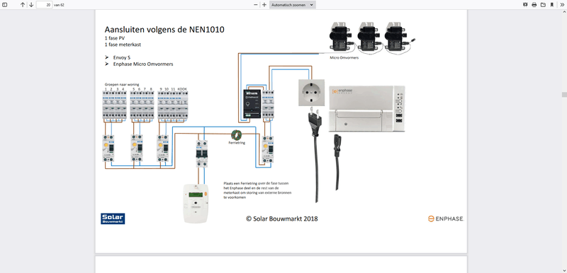

Vraagje.
Als je naar het aansluitschema van de 3F Q-ralais met Envoy std kijkt
gebruiken ze een losse aardlek en 2 losse automaten.
Ik heb echter nog een nieuwe aardlek-automaat liggen, krijg ik echt problemen met het uitlezen van de 3 fasen? of is alleen de káns aanwezig dat het niet goed gaat?
dank voor uw input.
dank voor uw input.

Overigens, in mijn geval heb ik wel tussen de 'bronkant' (net én PV) en m'n 'verbruikskant' een extra C40 installatieautomaat geplaatst, aangezien m'n bedrading en aardlekschakelaars in de groepenkast maximaal 40A kunnen hebben (in theorie zou je bij een flinke productie in mijn geval 20A van PV + 40A van het net tegelijk kunnen trekken, zonder zo'n extra beveiliging ertussen).
Even ervan uit gaande dat ze de spoelen wel goed hebben aangesloten (want daar kan je ook nog het e.e.a. in fout doen), heb ik ze zelf kunnen activeren.ahbart schreef op vrijdag 14 oktober 2022 @ 12:16:

In mijn geval hoefde het niet van het hele huis. Ik moest wel de PV uitschakelen tijdens het instellen van de productie spoel. Dat kan in mijn geval makkelijk, want de Envoy zit achter een aparte aardlekautomaat (overigens op mijn aandringen, de installateurs wilden 'm gewoon op één mijn 2 PV automaten aansluiten).ahbart schreef op vrijdag 14 oktober 2022 @ 13:16:

:strip_exif()/f/image/2X9cnh59bsc2XH6InoK1LVRS.jpg?f=fotoalbum_large)
Hierbij wat terugkoppeling m.b.t. de geinstalleerde installatie:
1) de IQ7+ micro-omvormers zijn geinstalleerd in combinatie met 12 stuks Longi LR5-54HPB-405M panelen
wat voor mij een verrassing was."Longi panelen zijn kwalitatief gelijkwaardig aan JA-Solar panelen ?
:strip_exif()/f/image/N4YrlmxEtEOA5Ht4VK7VZEIu.jpg?f=fotoalbum_large)
Kan iemand nog een advies/mening geven over de combi van de IQ7+ omvormers en het vermogen/overige spec's van de panelen ?
Vervolgens is inderdaad de groep t.b.v. de wasmachine gebruikt voor de PV-panelen middels een Hager PV-verdeler.en de bestaande groepenkast is aangepast met een Aardlekschakelaar B20Amp - 100mA voor algehele voeding van de wasautomaat/PV-installatie (overigens mag 100Ma wel de rest is de kast is volgens mij allemaal 30mA ?
)Daarnaast zijn ook het 1-fase Q-relais en de Envoy-S ingebouwd.
:strip_exif()/f/image/vLOGVj6f74ZU1ehQzYxUj1dB.jpg?f=fotoalbum_large)
:strip_exif()/f/image/Cgx9hNVj3RFczE7r1OTmJapQ.jpg?f=fotoalbum_large)
Voor het ontstoren is er een extra ferrietring in de nul opgenomen en de frequenties zijn aardig schoon.

Ha @Tuintje ziet er netjes uit. Goede keus!
Ik ga even 'snel' in op je vragen;
- advies mbt specs panelen en omvormers: prima combi. Je hoek (55graden las ik) en oriëntatie (zo) is best gunstig dus die panelen liggen snel en prima lang in de zon. Krijg je mooie curves van. Ik heb bovendien ook liever eerder op de dag mooie output om (als we straks een warmtepomp hebben) het huis na een 'koude nacht' in de ochtend sneller te verwarmen dan later op de dag.
- Netjes ferriet ringen gebruikt. Altijd goed. Wordt ik blij van. Helemaal als je 'm ook nog op de Nul draait. Keurig!
- Die 3,5kW. Dat klopt. Dat is de max output van de som van alle omvormers (max 290/295vA per micro x 12 = 3500watt).
De panelen hebben 405 WP max vermogen maar het is in NL lang niet alle dagen onbewolkt/vol zonnig dus je hebt meer iets aan een paneel wat op 75% (75% van 405 = ca 300wP) van het vermogen op de max van de omvormer (295vA) zit dan een omvormer die 100% (405wP) van de maximale capaciteit van je paneel aan kan. Dus prima combinatie. Je had zelfs nog veel verder kunnen gaan (zoals ik met 455wP voor een iq7+). Overdimensioneren loont. Oftewel. Een hogere capaciteit paneel met een iets lagere capaciteit omvormer.
Ik heb overigens ook Longi panelen. Prima panelen. Of het kwalitatief vergelijkbaar is weet ik niet maar is mij ook niet zo relevant.
Wel 1 opmerking. De boel is nu 1 fase aangesloten. Prima voor nu. Bij eventuele uitbreiding zul je naar een tweede fase moet overstappen want je bereikt de max van het aantal panelen op een 16a groep (16A * 230v = 3680 watt)

Zitten die ringen niet standaard bij een Q-relais of Envoy?Websphinxie schreef op vrijdag 14 oktober 2022 @ 13:30:
Ik begrijp niet waarom installateurs (en ook DIY-ers) zo zitten te krentenkakken op die ferrietringen. Op een systeem van al snel 7000 tot 10000 of zelfs 15000 euro zijn die drie (of vier) ferrietringen volledig verwaarloosbaar in de kosten. Je hebt het letterlijk over drie tot vier tientjes. Als je slim inkoopt zelfs over maximaal twee tientjes.
Het scheelt een hoop gedonder en hebt er profijt van. Is het niet omdat je Enphase systeem geen communicatie issues heeft/geeft, dan is het wel omdat andere systemen die wellicht over het net communiceren door die ferriet ringen geen issues ervaren.
Dus, devies: neem die ringen er nu gewoon bij. Laat ze indraaien bij installatie en hou de problemen buiten de deur. Eén keer een installateur bellen en langs laten komen en een bak koffie geven is al drie keer zo duur.
Moet je die er los bij bestellen?

Helaas. Die moet je er los bij bestellen. Je kunt 'de originele' ringen van Enphase bestellen. Daar rekent Enphase een adviesprijs van 19 euro voor (misschien inmiddels iets meer inmiddels) of je besteld de ringen die Enphase gebruikt voor hun 'originele' ringen. Die kun je namelijk gewoon onder hetzelfde type nummer bestellen bij oa warmteservice of andere technische toko's.henkNL schreef op vrijdag 14 oktober 2022 @ 21:17:
16 x 455Wp & Enphase IQ7+ (7,3 kWp) - PVoutput.org
https://www.conrad.nl/nl/...iten-1-stuk-s-500695.htmlWebsphinxie schreef op vrijdag 14 oktober 2022 @ 22:31:
Grootste issue voor installateurs lijkt me dat er ergens plek voor moet zijn, dat zal in veel meterkasten niet passen.

@Allewijn je zou deze documentatie er even op na moeten slaan.
Daarin staat hoe je de 3-fase Q-relais instelt op 1 of 2 fasen.
(klopt het nog steeds wat ik zeg?)

Blijven voor mij nog wel de volgende vragen over.
1) de B20Amp 100mA mag dat ?
2) Dient de Envoy-S gevoed te worden met dezelfde groep, zodat de PLC-comminicatie optimaal werkt tussen de Envoy-unit en de micro-omvormers. (Zit volgens mij niet zo en zal ik nog effe checken)
/f/image/O7ZEbcPsXyFvE51tVFhCM41O.png?f=fotoalbum_large)
(Hier zijn de nul en fase ook gekoppeld !!
3) En de meldingen van dat de Micro-omvormers niet rapporteren.
Nogmaals bedankt en mogelijk dat iemand genoemde vragen wil beantwoorden !!

Die 2,5mm2 is prima hoor. 4mm2 is NOG chiquer maar absoluut niet noodzakelijk.
Ik heb voor mijn ev-oplader van 11kW ook gewoon volgens het boekje 3 fasen (5 Polen) 2,5mm2.
@jeroen3 dank. 5x2.5mm2 kabels dus eigenlijk altijd genoeg.
Ik kan dus gewoon nog makkelijk om toekomst panelen bij plaatsen (ik zou er dus volgens jouw zeggen nog 19 stuks bij kunnen plaatsen) zonder aanpassing van de kabeldikte.
Waarom kiest men dan vaak toch voor 4mm of soms zelfs 6mm YMvK kabels met Enphase 3 fase systemen? Overkill??
Dat heeft veelal te maken met af te leggen afstand. Ik heb 30 meter kabel nodig om bij mijn panelen te komen. Signaal gaat verloren over zo'n afstand. Met 4mm2 heb je daar minder last van en bovendien is het 'veiliger' en minder kwetsbaar, kan het beter overweg met hitte, etc. Maar het is niet noodzakelijk. (Maar wel als je dus flinke afstanden gaat overbruggen).Allewijn schreef op zaterdag 15 oktober 2022 @ 23:11:

Ook bij mij had de installateur de spoelen niet geinstalleerd. Ook hier kreeg ik een standaard reactie: dat ze dat nooit doen. Flinke discussie met ze gehad met de installatiehandleiding er bij waarop duidelijk staat dat die ct's geinstalleert moeten worden. Uiteindelijk hebben ze toch de consumptie/verbruiksspoelen geplaatst. Productie is toen niet geplaatst.
helaas.
Ik heb ze sindsdien ook nooit goed aan de praat gekregen. Volgens mij hebben die installateurs geen idee wat ze aan het doen zijn en hoe het aangelegd moet worden. Mijn installateur is inmiddels failliet. Verbaast me overigens niets.
Twee van mijn ct's geven nog steeds een negatieve waarde van 0 tot -4. Kunnen die dingen kapot zijn?

Alles kan stuk maar over het algemeen is het goed spul dus is mijn eerste gedachte; zal niet goed aangesloten/geconfigureerd zijn.

Ik heb net de spoelen omgedraaid als test. Maar zonder verandering. Vervolgens de spoelen helemaal losgehaald. Ik had de 'hoop' dat de installateur 2 witte of 2 blauwe draadjes verwisselt had. Helaas. Geen effect.Websphinxie schreef op maandag 17 oktober 2022 @ 10:41:

Net ook maar een mail gestuurd aan Enphase. Hopen dat zij nog tips hebben.
