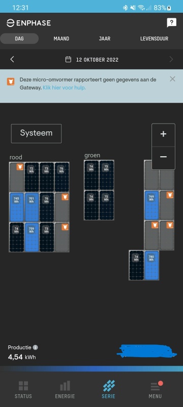

Ik zie al sinds het begin van de installatie het fenomeen dat 4 van de 8 panelen op oost een andere schaduw optimalisatie strategie kiezen. Alle 8 panelen krijgen min of meer even veel zon die op komt over de schuur van de buren heen. Maar 4 panelen schieten van 8:00 uur lekker omhoog naar 100W om daar af te toppen. De andere 4 (die niet naast elkaar liggen ofzo) blijven rond de 20W om pas om 8:50 omhoog te knallen naar 200W waar dan om 9:40 uur (als de schaduw is verdwenen) de eerste set van 4 ook ineens bij aansluit. Voor de opbrengst maakt het niet veel uit. De dag en lifetime opbrengsten zitten enorm dicht bij elkaar. Maar ik snap het gedrag niet echt. (Tijden in GMT, dus +2 doen voor CEST.)
Zien jullie dit ook? Ik vermoed dat er 2 (of meer) strategieën zijn om met schaduw om te gaan en dat er om een of andere reden de ene micro omvormer strategie A kiest en de andere B. Firmware is gelijk, serienummers liggen dicht bij elkaar, etc. Het is reproduceerbaar: elke dag doen dezelfde panelen het steeds op dezelfde manier.

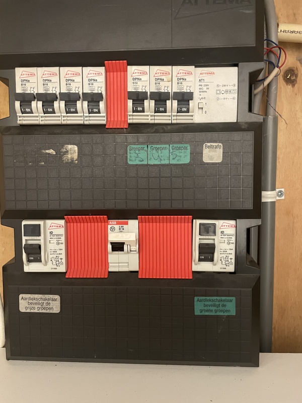

Vraag: Via de Envoy kan je nieuwe firmware naar een IQ7 schieten. Stel, je hebt een huis met Envoy, en een huis zonder. Zou je dan de Envoy mee kunnen nemen naar het huis zonder, daar de panelen toevoegen in Envoy, wachten op de update en ze daarna weer verwijderen uit het systeem?
Lijkt me wat/te krap. Ik heb gisteren er zelf geen hele nieuwe in gezet, maar gewoon een zelfde (lege) kast naast. Je foto laat niet zien of je daar nog genoeg ruimte voor hebt, bijvoorbeeld aan de linkerkant?feddesman schreef op zondag 9 oktober 2022 @ 14:37:
Heel veel ruimte heb ik niet meer over voor eventuele uitbreiding of moet er een hele nieuwe groepenkast in?
Herbiek616 schreef op zondag 9 oktober 2022 @ 14:42:
:strip_exif()/f/image/ATnOC4lnAS8ZuxUdYtZnfOrl.jpg?f=fotoalbum_large)
Neem aan dat je niet het gehele gedeelte makkelijk kan verplaatsen.
Nope de hoofdzekeringen en meter mag je niet verplaatsen en volgens mij moet het gedeelte met aardleks daar weer recht boven zitten. Een kast er rechts of links naast zetten mag wel. maar dat is dan weer beroerd door de grijze pijpen rechts en gele pijp links. Wellicht dat er een small uitbreidingsdeel is dat je er wel links naast kunt zetten of dat je een van die 3 buizen kunt verplaatsen?feddesman schreef op zondag 9 oktober 2022 @ 14:56:

Ligt de helft van je panelen misschien andersom? Dat bij de ene set het "begin" van de string aan cellen in de zon ligt, en bij de andere helft het einde?RichieB schreef op zondag 9 oktober 2022 @ 12:40:
enphase 8300wp (3460 ZO, 2740 ZW, 2100 NO), 2x20 vacuümbuizen op 300l SWW, Panasonic WH-MXC12J9E8, gasloos sinds Juni 2022 Stromer st3 voor woon-werk
Nee, ik heb de panelen zelf gelegd en allemaal op dezelfde manier. Dat was ook het simpelste met aansluiten op de omvormers: steeds vanaf de kant.LinuZZ schreef op zondag 9 oktober 2022 @ 18:35:

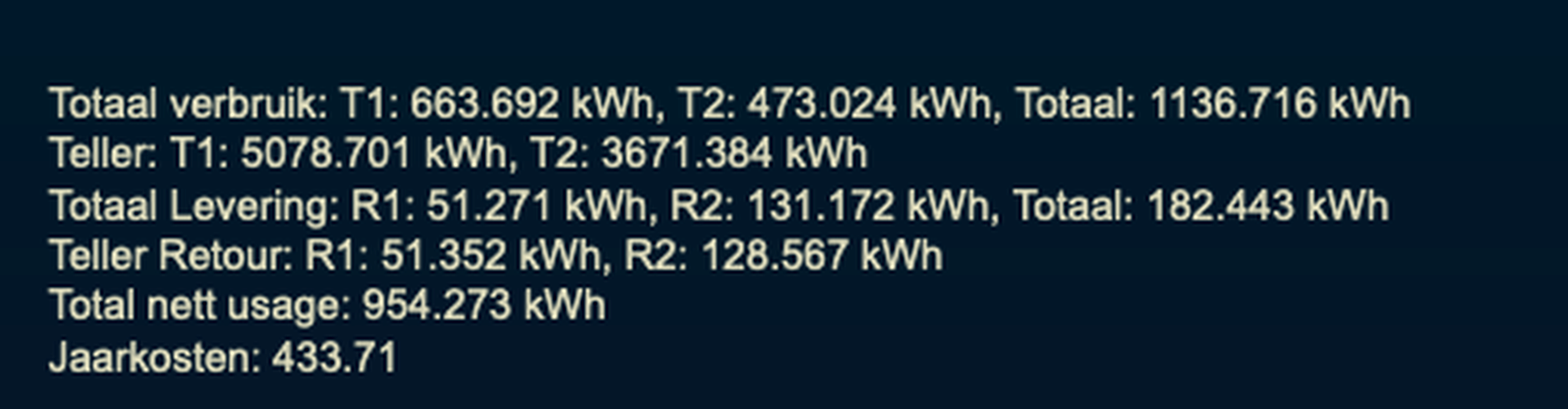

En toch blijft het verraderlijk. Nu mijn afwasmachine geheel is uitgedraaid zie ik toch weer dat de meting van het verbruik is opgelopen:
Voor:
:fill(white):strip_exif()/f/image/7apKx8MMp612gVJ5gZyINsef.png?f=user_large)
Na:
:fill(white):strip_exif()/f/image/7E7bjNv0eB2emCPTaZj3Z2dt.png?f=user_large)

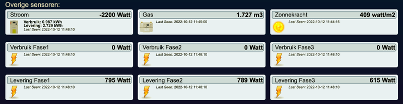

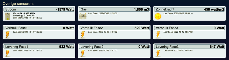

Ook geeft domoticz aan dat er tegelijkertijd verbruik en levering is geweest:
/f/image/S3XQkgnl4Sw03S5aWFH8zvBn.png?f=fotoalbum_large)
Blijkbaar is er dan een zeer korte tijd meer verbruik dan levering geweest??

Of een wolkje voor de zon. Een waterkoker die aanging. Een boiler. De koelkast. De vriezer etc.antoin schreef op woensdag 12 oktober 2022 @ 14:11:
Idd klein verbruikje. Maar doet niet af aan je aangepaste conclusie ==> het gaat zoals iedereen hier zegt dat het gaat. Goed dus
Heeft iemand een idee wat er hier mis gaat?
Sinds een paar weken krijg ik de melding dat een aantal omvormers niet rapporteren. Meestal gaat het in de loop van de dag weg maar soms blijft het de hele dag.
Het zijn ook niet altijd evenveel panelen, maar wel zo`n beetje dezelfde set.
De envoy is de basis uitvoering, bekabeld aangesloten met stabiel internet. Gisteren internet via glas van Caiway gekregen maar ook hiermee treed het vandaag weer op.

Zo te zien is dat niet je enige probleem. Panelen met 700wh productie direct naast panelen met 75wh productie. Dat kan in mijn optiek niet….marcovandam schreef op woensdag 12 oktober 2022 @ 18:49:

Dat is ook niet zo, het hele legplan is een zooitje. Het betreft een oost west dak. De panelen met productie hier liggen oost, de ander west. Daarnaast mist er nog een paneel van west, het zouden er 25 moeten zijn.Panzer_V schreef op woensdag 12 oktober 2022 @ 20:00:
Dit is gemeld en vandaag contact gehad om dit in orde te brengen. Maar nu dus ook die connectie issues erbij, ik ben erg benieuwd wat dat kan zijn.

De verbingsproblemen die gemeld worden zitten niet tussen de Envoy en de Enphase cloud dienst (via internet) maar tussen de Envoy en je micro omvormers. Die communicatie verloopt via je stroomkabels. Het je 1 fase of 3 fasen? Gebruik je een Qrelay?marcovandam schreef op woensdag 12 oktober 2022 @ 18:49:

Kan je aan je teruglevering (slimme meter) afleiden of alle micro omvormers nog wel produceren?

Ik heb een P1 meter, zo te zien leveren wel alle panelen. Ik kan niet echt inschatten of die laatste 25e wel of niet produceert.

Zijn er ferrietringen geïnstalleerd?marcovandam schreef op woensdag 12 oktober 2022 @ 18:49:
Zover ik weet niet, die zouden toch alleen bij de metered hoeven?
Daikin 4.2 Stylish, Daikin 3.5 Perfera. 13x400WP OZO, 12x400WP WNW

Ferrietringen zijn er voor om storingen weg te nemen uit de bedrading.marcovandam schreef op woensdag 12 oktober 2022 @ 22:38:
En laten daar nou net de micro omvormers op aangesloten zitten en communiceren over dezelfde bedrading.
Dus advies word dan om de ferrietringen te (laten) plaatsen.
Ok top, fan kan ik daar op sturen als de installateur dat moet zelf kan verzinnenmike123 schreef op donderdag 13 oktober 2022 @ 00:28:

De installateur kan via de Toolkit app een PLC lijnscan uitvoeren. Toevallig heb ik vorige week ferrietringen geïnstalleerd. Niet omdat ik storing had in het PV systeem zelf, maar wel in een weerstation. En dat is nu opgelost.marcovandam schreef op donderdag 13 oktober 2022 @ 07:46:
