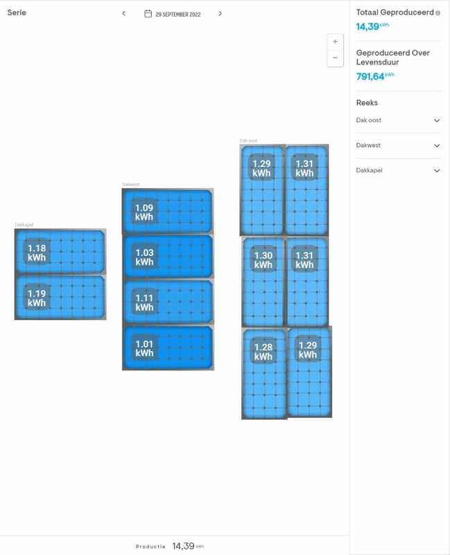

Kijk, daarom ben ik nou zo blij dat ik voor Enphase gekozen heb. Op een dag als vandaag zie je mooi het suboptimale aan mijn dak.
Systeem 1 ligt op 58 graden azimuth onder een hellingshoek van 40 graden.
Systeem 2 ligt op 239 graden azimuth onder een hellingshoek van 40 graden.
Haaks op ons dak, aan de zuidzijde, is het dak van de buren als T dak uitgevoerd. Dat zie je leuk terug op de panelen rechts onderin bij systeem 2.
Volgens mij heb ik wel iets wat bewolking in de ochtend gehad waardoor systeem 1 een lagere opbrengst heeft dan bijvoorbeeld gisteren. En nu de zon steeds lager staat raakt hij in de middag de panelen op ONO bijna niet meer omdat ze ‘achter de nok’ liggen.
Afbeeldingslocatie: https://tweakers.net/i/jH5drXlNfUzvX2EsL8CCMU_eruA=/800x/filters:strip_icc():strip_exif()/f/image/HCUlcapeBhRDjWNwMsRQq2Cy.jpg?f=fotoalbum_large
Nu nog even sparen en dan het ONO dak verder volgooien. Kunnen nog 9 panelen bij. Op het WZW dak kan er nog eentje onder de dakkapel.

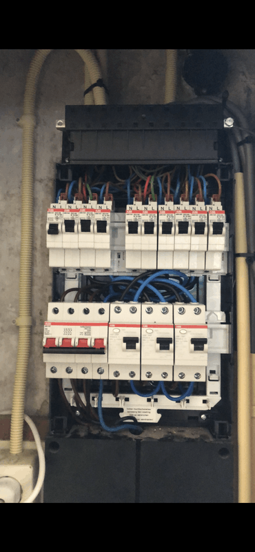

Sinds een week heb ik na lang wachten eindelijk 22x 370Wp op IQ7+ liggen. (6N, 6Z en 10W) De installatie is nog niet gekoppeld aan mijn account dus meer dan de stats op de slimme meter bekijken kan ik nog niet.
Afbeeldingslocatie: https://tweakers.net/i/xMBc8SK-k4KF1LelAWM4macpDDE=/x800/filters:strip_icc():strip_exif()/f/image/WDLHrIsJ0hjJkuuPiAxaBKF8.jpg?f=fotoalbum_large
Wel viel mij op dat op de Q Relay de L3 led nooit brand. Omdat ze moeite hadden met kabels trekken heb ik net even gekeken of ze niet gewoon de derde fase "vergeten" waren, maar die ligt er wel.
Kan ik zelf nog iets checken of moet ik hiermee rechtstreeks terug naar de installateur?
  • Pazo
  • Laatst online: 22:24
@LopeZ Die L3 zou moeten werken, dus waarschijnlijk zit er ergens iets niet goed aangesloten. Misschien in een lasdoos, of bij de aansluiting in het q-relais zelf.
Waarschijnlijk als je je account straks in kunt, zou het kunnen dat een deel van de panelen niet werkt. Of ze hebben alles aangesloten met alleen maar 1 fase kabels en alleen L1 en L2 gebruikt, kan in theorie ook nog.
Was er ook niet iets waarmee je in de Q-relais kon configureren dat je 1, 2 of 3 fases gebruikt?

LopeZ schreef op vrijdag 30 september 2022 @ 15:03:
Ja dat kan wel :)
Even hier kijken: [Enphase] Haal meer uit je Envoy!
Via je netwerk naar het envoy IP adres en je kunt op basis van het serienummer het wachtwoord van het "installer" account achterhalen, alle data kun je eruit trekken, zelfs meer dan in je account (zoals actuele productie per paneel).

Pazo schreef op vrijdag 30 september 2022 @ 15:49:
Ja dat kan inderdaad wel. Dacht eigenlijk alleen om als 1 fase in te stellen, maar volgens de documentatie kan het ook als 2 fase. Misschien daar even naar kijken / proberen @LopeZ .
Dit heeft het gefixt!
Voor ik de boel omzette nog even geverifieerd dat de q relay zelf ook daadwerkelijk met 3 fase draden was aangesloten en dat was het geval.

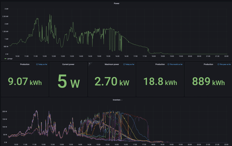

In Grafana heb je een "today so far" mogelijkheid. Die gebruik ik nu voor de totale opbrengst maar kan je ook prima toepassen op de data per omvormer (onderste grafiek):
Afbeeldingslocatie: https://tweakers.net/i/ZPOIrW61kUi-ZwsoDWYCl7fudkg=/800x/filters:strip_exif()/f/image/KnhqfMFhRXzCZblWTqtxjZTV.png?f=fotoalbum_large

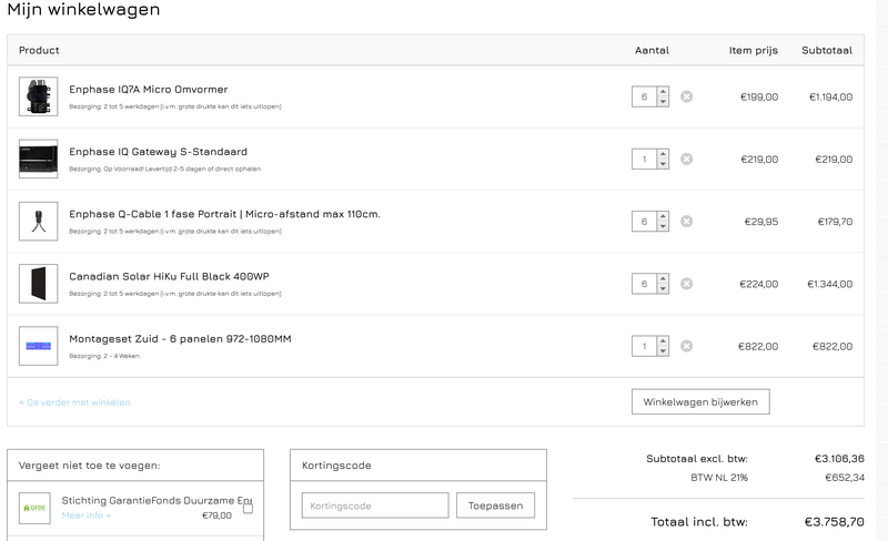

Hallo,
ik vind de puzzel om zonnepanelen op mijn dak te krijgen bijna te complex... :?
De 2 puzzels die ik heb en waar hier misschien iemand kan helpen zijn:
1) een betrouwbare installateur vinden, liefst 1 die meer doet dan alleen zonnepanelen aanleggen omdat dit betrouwbaarder voelt ivm klantenbinding. Maar die lijken allemaal geen offertes meer te geven (vol tot einde jaar), volgens hun websites.
-> vraag 1a : weet iemand een installateur in noord-nederland die ergens voor december tijd heeft voor de zonnepaneel installatie en waar ik een offerte kan aanvragen?
-> vraag 1b: Als ik zelf de spullen alvast aanschaf (zonnepanelen / micro omvormers) en evt. zelf op het platte dak weet te installeren (zonder aansluitwerk uiteraard), wordt het dan makkelijker of lastiger om een installateur te vinden (kan ie immers niet meer verdienen op de apparatuur).
-> als ik alles uitbesteed (6 panelen op plat dak), met wat voor bedrag moet ik dan rekening houden qua installatie?
2) welk systeem en hoeveel panelen zal ik aanschaffen?
Ik verbruik zo'n 1200 kwh per jaar, maar wil de mogelijkheid hebben om uit te breiden (misschien koken en verwarmen elektrisch etc).
Op mijn platte dak heb ik veel ruimte en zou ik makkelijk 16 panelen kwijt kunnen maar ik wil beginnen met 6 tot 8 panelen (die leveren eerst wel genoeg op en het wordt al prijzig genoeg).
Rondom mijn huis, vooral aan de oost en west kant staan bomen die s' ochtends en vooral s'avonds voor schaduw zorgen.
Rekening houden met de uitbreidbaarheid en schaduw op mijn dak kwam ik uit op de keuze voor panelen met eigen omvormers, zoals het enphase systeem.
Grof gerekend verwacht ik alleen voor materiaal daarvan zo'n 3000 tot 3500 ex btw.
Klopt dit (willekeurige webshop) een beetje of mis ik nog wat?
Afbeeldingslocatie: https://tweakers.net/i/hlSGVSdRcaj3I670pv1lOgOfbbw=/800x/filters:strip_exif()/f/image/pCkzzkBkBP8xprXOhHFtUkRq.png?f=fotoalbum_large
  • Pejdref
Stevige prijs, maar ik heb geen idee of dit 'normaal' is momenteel.
Met 400WP panelen kom je ook uit met IQ7+ omvormers, je verliest dan mogelijk wat opbrengst tijdens de beste dagen van het jaar maar het verschil verdien je niet terug. Zoek maar eens op 'clipping' in dit topic of google als je er meer over wil weten.
Het algemene advies hier is, leg je dak helemaal vol, maar als daar geen budget voor is dan houdt dat op natuurlijk. Enphase is een mooi systeem maar meestal de duurdere keuze, bedenk dat wel.
[ Voor 22% gewijzigd door Pejdref op 04-10-2022 21:39 ]
  • jeroen3
  • Laatst online: 16:47
Suse1402 schreef op dinsdag 4 oktober 2022 @ 21:18:
Je mist de spulletjes om het aan te sluiten. Kabel, automaten, extra meterkastje, lasdoosjes. Die moet je elders nog scoren. Enneh, de q-cable einddop!
Op een plat dak zelf enphase leggen lijkt mij prima te doen. Als je zelf ook het elektrisch gedeelte in de meterkast aandurft kun je dat ook doen, maar daarvoor kan je natuurlijk ook een lokale elektricien zoeken en gewoon de arbeid betalen voor het plaatsen van de benodigdheden om de kabel naar je dak op aan te sluiten.
-vraag 1b: met zelf aangeschafte spullen ga je geen installateur meer vinden. Dat is een te groot risico, heeft met marge en garantie te maken.
  • Samplex
  • Laatst online: 19:13

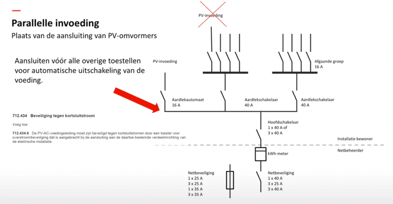

Ik heb een 3x25 abb kast/aansluiting
(Inmiddels ook de slimme meter)
Ik heb een offerte gehad voor 10 410wp eurener panelen icm enphase iQ7A omvormers.
In eerste instantie had ik het idee om de wasmachine kabel te gebruiken icm een pv verdeler.
In feite zou de envoy dan niet optimaal meten wat je verbruikt, omdat de meting niet op de hoofdschakelaar zit.
Dit is zoals ik het begreep van meerdere bedrijven.
Daar had ik opzich wel vrede mee.
Toen kwam ik op de site van abb tegen dat je in feite niet meer dan 40A door de kast mag laten gaan.
1x25A aanvoer vanaf het net betekend max 15A invoer vanaf de pv installatie.
10x iQ7A zou dan in feite net niet gaan 15,9A max nu denk ik dat de meeste installateurs dit wel zo aansluiten aangezien ik er geen 1 hoorde over deze waardes.
Maar toen ik de meterkast open deed zag ik op de kap staan 3x32A, op de website van abb kwam ik dit dit tegen
https://abb-elsupport.nl/...enstrijdig-is-dat-ook-zo/
Eigenlijk hou ik dan dus nog maar 7A over 32A-25A.
Ik heb abb gebeld en de dame gaf mij gelijk dat er waarschijnlijk geen 10 iQ7A omvormers op kunnen.
Hun technische dienst gaat mij bellen van de week om het zeker uit te sluiten.
Ben ik nou verkeerd aan het denken of zit ik juist.
Had eigenlijk al bijna de knoop doorgehakt om de offerte te tekenen, maar wil eerst weten wat er nu moet gebeuren in de meterkast.
In feite zit de complete installatie in de prijs maar ik wil het zelf ook snappen zodat ik weet dat het ook goed gaat.
Ik zie 2 optie,s
1: kast uitbreiden na de hoofdschakelaar op 1 fase daar de wasmachine kabel opzetten achter een 16a aardlek automaat en een pv verdeler in de bijkeuken op die wasmachine kabel en dan daar de wasmachine en enphase op aan sluiten.
2: Of dieper in de buidel tasten en het enphase systeem op 3 fase laten aansluiten.
Er zal dan alsnog een uitbreiding moeten komen vanaf de bestaande abb kast.
Want A mag dit niet meer in deze kast (gok ik) en er is ook geen ruimte meer voor alle componenten en Q-relais
Afbeeldingslocatie: https://tweakers.net/i/Z2gVXWix9hbP0M7x1QUehEGuMLM=/232x232/filters:strip_exif()/f/image/SL0zbzPjhPZoVvneRJdC4Kgl.png?f=fotoalbum_tileAfbeeldingslocatie: https://tweakers.net/i/fo6DsgX-ks9REEHCGR2Cm6VZJBk=/232x232/filters:strip_icc():strip_exif()/f/image/Hly7XqAY3cpI14efVxS4ugPV.jpg?f=fotoalbum_tile
Afbeeldingslocatie: https://tweakers.net/i/-_6rWoZX7emjYuqjQdrqykhUVno=/x800/filters:strip_exif()/f/image/px92XzIr36DNHGyA9qbwgTvW.png?f=fotoalbum_large
[ Voor 5% gewijzigd door Lawrence op 04-10-2022 23:41 ]

@Lawrence De 25A vanaf het net en de 15A (of meer) vanuit je PV lopen in tegengestelde richting. Dus die moet je van elkaar aftrekken niet optellen. Tenzij er een punt is waar die twee stromen in dezelfde richting bij elkaar komen. Zoals in jouw voorbeeld bij je wasmachine. Die moet je dan met 16A op dat punt afzekeren.
  • Lawrence
  • Registratie: Oktober 2022
  • Laatst online: 19-10-2025
RichieB schreef op woensdag 5 oktober 2022 @ 08:42:
Als eerste bedankt voor u antwoord.
Toch vraag ik me dan af of ik het volgende verkeerd lees/snap.
Op mijn kast staat dus ind die 3x32A
Waar die 25A dan vanaf gaat waarnaar ik 7A over zou houden.
Heb gisteren deze film zitten kijken, daar zeggen het weer, een oplossing zou zijn alle aardlekschakelaars vv voor aardlekautomaten.
De leverancier van de zonnepanelen zei het komt goed, we maken evt een extra kast.
Maar vraag me ook af of het echt een meerwaarde heeft om voor 3 fase aansluiten te gaan,wel voor de toekomst denk ik als er teveel geleverd wordt op 1 fase.
Maar kan dat ook al met 10 mirco omvormers 3 fase aansluiten?
YouTube: Het veilig aansluiten van PV installaties op de groepenkast
Afbeeldingslocatie: https://tweakers.net/i/u75ao3cKM-aYnBSJwl3UoyBQ4Js=/232x232/filters:strip_exif()/f/image/375SLZn7HwCQYrfhE9x8lOa2.png?f=fotoalbum_tileAfbeeldingslocatie: https://tweakers.net/i/WmVqXdwFZ1MVJgdplaBu_9gsGF0=/232x232/filters:strip_exif()/f/image/7BVRP4q20w94afYcpQ04Kqok.png?f=fotoalbum_tile
Waar ABB het over heeft is dit plaatje uit de NEN1010:
Afbeeldingslocatie: https://tweakers.net/i/_Wn0LA_aSZb39t59FMESUSIuTFE=/800x/filters:strip_exif()/f/image/BVv5Ly1QjFezh5bMFpcl8J3H.png?f=fotoalbum_large
Stel je PV levert maximaal 20A (en is daar ook op afgezekerd) en je hebt een 3x25A netaansluiting dan kan er door je aardlekschakelaar 20A + 25A = 45A lopen (bijv. als er 4 groepen daarachter elk 12A zouden trekken). Als die aardlek schakelaar gespecificeerd is op 40A dan mag dat niet. Oplossing kan zijn de aardlekschakelaar vervangen door een 63A variant of inderdaad alamats gebruiken voor je groepen waar de aardlek gecombineerd is met een automaat.
Dat zal je vooral zelf moeten beslissen met 3x25A heb je meer mogelijkheden dan 1x40A.
