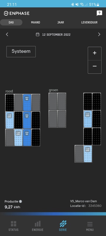

Bij ons zijn de panelen nu een week allemaal actief, 25 stuk 400 WP verdeelt over oost en west op het dak.
Ik kan 1 paneel nog niet zien in de app, hij geeft ook maar 24 IQ7+ aan bij systeem, dit heb ik al gemeld bij de leverancier.
Ik ben nu uiteraard regelmatig aan het kijken hoe de panelen het doen, volgens mij is de totale opbrengst best ok maar per paneel zie ik wel rare verschillen.
Er valt niet echt schaduw op het dak, maar toch geven de panelen vandaag een heel verschillende opbrengst, gisteren ongeveer hetzelfde beeld maar een paar dagen geleden was het weer redelijk regelmatig.
Zou er iets fout zitten of is dit een beeld dat als een normale feature voorkomt bij Enphase?Afbeeldingslocatie: https://tweakers.net/i/ocZcE8TO-dgG8ciZfdxHTSCupQ8=/x800/filters:strip_icc():strip_exif()/f/image/XGHaHF5KQcWn3zWxAhEyhjXh.jpg?f=fotoalbum_large

marcovandam schreef op donderdag 22 september 2022 @ 20:39:
Al er geen sprake is van schaduw, dan lijkt mij dat er iets niet klopt.
Liggen die panelen per groep hetzelfde?
Weet je ook hoe de bekabeling tussen de panelen loopt?
[ Voor 13% gewijzigd door berend_ op 22-09-2022 20:57 ]

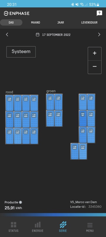

berend_ schreef op donderdag 22 september 2022 @ 20:55:
Ze liggen allemaal in landscape, precies zo als op het plaatje, 13 oost en 12 west kant.
Het zijn 3 groepen, maar hoe de kabels lopen weet ik niet.
Ik heb even teruggekeken, de eerste weken was er maar 1 groep aangesloten omdat de 3 fase nog niet gereed was in de meterkast. Als ik nu terugkijk naar die dagen zie ik wel een plaatje waaruit de groepering af te leiden is denk ik? Ziet er wel een beetje vreemd uit.
Afbeeldingslocatie: https://tweakers.net/i/vJ-owK93KDdLslBEa4ZxkoaADkc=/x800/filters:strip_icc():strip_exif()/f/image/ELFIPjXAnAIwHEC7kUlVoBOy.jpg?f=fotoalbum_large
[ Voor 42% gewijzigd door marcovandam op 22-09-2022 21:15 ]

marcovandam schreef op donderdag 22 september 2022 @ 21:09:
Ik zie 12 aan de ene kant en 12 aan de andere kant, geen 13. Of is er 1 die nog niet te zien is (vreemd, want voor het plan worden de streepjescodes van de panelen gescand)?
Ik heb even teruggekeken, de eerste weken was er maar 1 groep aangesloten.
Ook toen er nog maar 1 fase aangesloten was, ging het niet helemaal goed lijkt het.
Als de panelen precies hetzelfde liggen en er geen schaduw is, zal er hoogstens 0,1 kWh verschil zijn met de panelen onderling lijkt mij. Ik weet eigenlijk niet in hoeverre de resultaten iets te maken hebben met een slechte communicatie van de omvormers met de Envoy
[ Voor 13% gewijzigd door berend_ op 23-09-2022 00:02 ]
  • marcovandam
  • Laatst online: 14-10 21:37
Helemaal rechtsonder mist er eentje, daar liggen 2 keer 4 naast elkaar.
Het gekke is dat het er op de screen van 17 september wel zo uitziet, netjes binnen 0.1 kWh allemaal.
Ik ga morgen maar even een melding aanmaken, ik krijg toch de indruk dat het niet helemaal lekker ligt.

marcovandam schreef op vrijdag 23 september 2022 @ 00:15:
Nee toch, op 17 sept zijn er 4 panelen die gemiddeld zo'n 1,6 kWh hebben opgewekt en 3 stuks zo'n 0,95 kWh, dat is een verschil van 0,65 kWh. Vrij veel verschil
Zou er iets fout zitten of is dit een beeld dat als een normale feature voorkomt bij Enphase?[Afbeelding]
Lol, mijn dochter van 9 maakte net een opmerking over de plaats van de panelen die volgens mij de oplossing geeft. De panelen liggen niet zoals in het legplan. Die met een hoge opbrengst liggen OZO, die met de lage WNW. Ik ben het vandaag in de gaten aan het houden en idd is het verschil in de ochtend groter dan later op de dag. Ik neem aan dat de leverancier wel kan aanpassen?
Enige is nu nog dat ik 1 paneel mis.
Daikin 4.2 Stylish, Daikin 3.5 Perfera. 13x400WP OZO, 12x400WP WNW

@marcovandam Natuurlijk kunnen ze het aanpassen, maar het is wel veel werk voor ze. Bij mij hadden ze de helft er al op liggen toen ze er achter kwamen dat de verkeerde panelen waren geleverd. Ze boden me zelfs geld om ze erop te laten liggen maar het waren minder goede panelen dus een week later hebben ze ze omgewisseld..
  • marcovandam
RichieB schreef op zondag 25 september 2022 @ 15:53:
De panelen kunnen wel gewoon blijven liggen en de weergave in het legplan aangepast worden neem ik toch aan?

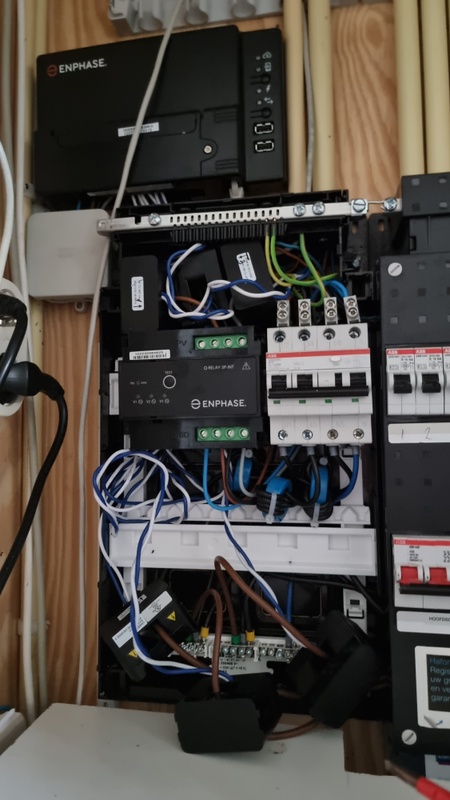

Hier dan ook maar even een update over mijn PV systeem met Enphase micro's.
In mei de opdracht gegund aan een leverancier (ergens in de buurt van Den Haag, ik meld nog even niet welke voor ik weet hoe dit zich verder 'uit speelt' :+ ). Vandaag is hun 'installatiepartner' de boel aan het installeren.
Gaat om 16 panelen met IQ7+ op 2 verschillende dakvlakken, op 1 fase. Met een monteur van het installatiebedrijf tijdens de schouwing in juni al besproken dat hiervoor 2 Q-relais moeten komen en ook afgesproken dat ik zelf de kabels via de leidingkoker naar de meterkast zou trekken.
Nu kreeg ik vorige week alvast de factuur. Hier stond slechts 1 Q-relay op aangegeven. Meerder mails, zowel aan de eigenaar van het bedrijf als de verkoper die me het zaakje heeft verkocht mochten niet baten. Uit voorzorg heb ik alvast maar zelf een extra Q-relais besteld.
Nu ze bezig zijn, bleek deze dus ook geen overbodige luxe. Want inderdaad, ze hebben maar 1 Q-relay bij zich :') (terwijl ik hier tijdens de maanden wachten meerdere keren mails over heb gestuurd en dus ook na de factuur vorige week).
Members only:
edit: Verhaal niet weg gehaald maar wel minder prominent gemaakt. Eindresultaat paar posts later, maar het is sort of opgelost.
Al met al nog geen warm gevoel. Tenminste, niet over de verkopende partij. De mannen van het installatiebedrijf werken zelf verder wel hard en denken ook goed mee (al moet ik wel in het Engels communiceren en moet ik met de electricien communiceren via z'n collega, omdat deze helemáál geen NL of EN spreekt...... ).

eymey schreef op dinsdag 27 september 2022 @ 16:24:
En dan nog een akkefietje met de verkoper, die me gisteren nog even belde (had niets gezien van mails van mij over wat dan ook): Hij heeft me een systeem met Envoy Metered-S verkocht (dit wilde ik vanwege de metingen met de CT-spoelen). Echter, nou beweert de verkoper dat ik die CT-spoelen helemaal niet ga krijgen en dat ze die ook altijd alleen installeren als dat expliciet op de getekende offerte stond, omdat dat (veel) meer werk is voor de installateur??? :? :o :( . Terwijl die spoelen er nota bene bij geleverd zitten in de doos, waar ik in feite dus voor betaald heb. En ik zelf al prima weet dat ze gaan passen en waar ze moeten.
Heb ik hier nou te maken met een leverancier die mogelijk gewoon die spoelen lekker 'in eigen zak wil steken', voor klanten die hier wel dik extra voor betalen? De verkoper beweert dat ik de Metered S alleen maar heb aangeschaft 'om voorbereid te zijn op een batterij' en dat nergens op de offerte staat dat ik ook m'n eigen verbruik ermee kan meten...... :(
Ik herken dit. Duidelijk gevraagd om enphase metered-s, wat hangt er? Standard. Installateurs verder prima, die stonden om 9 uur op de stoep daar waar 13-14 uur was bevestigd (3 keer).
  • eymey
  • Laatst online: 22:53
@zeef Hier hangt er dus wel een Metered S envoy en de 2 CT-klemmen zitten er ook gewoon bij in de doos. Maar toen ik aan de mannen vroeg of ze die ook gingen installeren keken ze me eerst heel moeilijk aan, en toen 'moesten ze even gaan overleggen of dag mag'.
Hier waren ze er om 11:30, maar ik weet niet of ze de klus vandaag geklaard gaan krijgen. Rails liggen er inmiddels en ze hebben inmiddels ook mijn kabels vanuit de zolder naar het dak door gevoerd. Maar het is dan inmiddels ook wel al 16:44 en het eerste paneel moet er nog op. Meterkast kant is verder alles wel aangesloten (behalve dan de CT-klemmen.... )
Ze hebben ook de Envoy verder nog niet opgestart (naar wat ik ervan begrijp hadden ze dat al best mogen doen, ook omdat het altijd een poos duurt voor ie klaar is om de micro's te activeren )
[ Voor 13% gewijzigd door eymey op 27-09-2022 16:46 ]

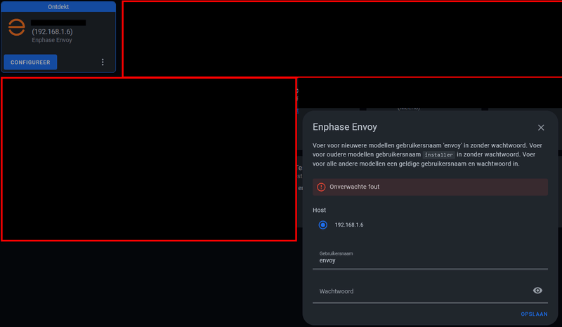

Weet iemand overigens hoe ik lokaal op mijn Envoy inlog?
Afbeeldingslocatie: https://tweakers.net/i/eAgXR1ejfJ2JJ2KzNbVRONF7o7Y=/800x/filters:strip_exif()/f/image/3b0RkwWRaeL1n0ky5tdXcyoA.png?f=fotoalbum_large
PV 7,82 kWp (Enphase IQ7+ 6x Jinko N-Type 370 Watt / 14x Jinko P-Type 400 Watt)
  • berend_
  • Laatst online: 23-07 21:41
Acradavos schreef op dinsdag 27 september 2022 @ 19:02:
Ja, zie: Pazo in "[Enphase] Haal meer uit je Envoy!"
  • Pazo
  • Laatst online: 22:24
Hier het serienummer van je Envoy invullen, krijg je het wachtwoord.
Dan kan je inloggen met installer en dat wachtwoord.
Veel meer info in het andere topic dat @berend_ ook al benoemde :)

OK. Wat @hp197 zei over mijn "geen CT-spoelen" verhaal was waarschijnlijk toch een beetje een gevalletje "ik weet geen bal van Enphase maar dek me maar wel even in" van mijn verkoper.
De mannen zijn vanavond om 20:00 vertrokken. Om 19:30 lag het 16e paneel op het dak en heeft de 'alleen vreemde taal sprekende' (inmiddels weet ik dat dat Oekraïens is) elektricien ook toch de CT-spoelen geplaatst en Envoy en de 2 Q-relays aangezet! :9
Jammer genoeg was er geen daglicht meer dus we konden niet verifiëren of alle panelen stroom produceren. Wat me bevreemdde, was dat de mannen helemaal niets hebben geïnitialiseerd met de installer toolkit, maar gewoon mij de papieren met de indelingen van de panelen en de serienummers hebben overhandigd. Ze zeiden dat ze nu "remote" alles verder in konden voeren, afhandelen en een Enlighten account voor mij zouden aanmaken. In ieder geval de lampjes voor "cloud", "power" en de "twee pijltjes" nu constant groen. Het lampje met het pijltje naar het 'telefoontje' toe staat uit. Beide Q-relays staan groen.
Morgen dus maar verder zien wanneer de boel 'wakker wordt' (hopelijk hebben ze inderdaad alles goed verbonden en is er geen slechte verbinding doorheen geglipt).
Toch nog wel even wat puntjes:
  • Het wilde er bij de elektricien (ook via Google Translate Oekraïens) niet in dat, aangezien ik twee kabels de groepenkast in heb, voor de "productie CT" toch echt van BEIDE kabels de fasedraad door de spoel heen moet. Uit de handleiding van de Envoy-S metered begrijp ik dat dit ook gewoon ondersteund wordt. Maar zelfs nadat hij met een collega heeft gebeld, blijft hij erbij dat dat niet hoort :| . Dus nu wordt maar 1 dakdeel gemeten. De collega van de mannen, die van de zomer de schouwing is komen doen, zei ook al dat ze wel degelijk gewoon de 2 fasedraden door de CT moeten laten lopen, aangezien alles gewoon 1 fase is.
    Ik heb nu de neiging morgen het ding gewoon zelf nog ff open te maken en alsnog die andere fasedraad erbij in te stoppen (moet dit eigenlijk met de stroom van de installatie af? ). MIjn relatie met mijn contactpersoon bij de verkopende partij is al niet (meer) zo denderend, ze overtuigen en op korte termijn terug laten komen lijkt me een gevalletje heeeeel lange adem te worden.
  • Consumptie-CT heeft hij op de (best lange) draad tussen de hoofdschakelaar en de meter (dus draad van de netbeheerder) aangesloten. Maar geen idee of/hoe ze hem configureren (weet dat daar een instelling voor is). Blijkbaar is de kennis van CT's écht zo dramatisch bij de installateurs.....
  • Meteen even Pazo in "[Enphase] Haal meer uit je Envoy!" in gedoken :D. Weet niet of het verstandig is om al het 'installer' account te hacken als ze de boel zelf nog in moeten richten (zal zo veel mogelijk van instellingen afblijven). Maar sowieso lijkt het inloggen niet goed te lukken. Ik kan via de 'online tool' een installer wachtwoord genereren. Maar als ik naar de web interface van de Envoy ga, dan krijg ik geen mogelijkheid om een username en wachtwoord in te voeren? Wel een formulier om een "token authentication" te doen :?
    edit: OK, het Envoy topic wat verder gelezen, en het lijkt er dus op dat ik gewoon al op een versie zit die met de nieuwe API met token-based logins werkt. En ik zal dus gewoon even moeten wachten tot de installateur m'n account heeft aangemaakt (hopelijk doen ze dat snel). Kan ik alleen dus gewwn 'installertje' meer spelen, zo te zien.
[ Voor 5% gewijzigd door eymey op 27-09-2022 22:26 ]

eymey schreef op dinsdag 27 september 2022 @ 21:50:
Ja, je moet zeker dit soort handelingen spanningsvrij uitvoeren. Vanaf beide kanten: de kant het het net en de kant van de zonnepanelen. Vaak wordt gezegd dat als je deze vraag over het spanningsvrij maken stelt, je het beter niet zelf kunt gaan uitvoeren ;)
Niet helemaal zoals het hoort, moet in principe achter de hoofdschakelaar maar het zal wel werken (als de CT de goede kant op is geïnstalleerd).

  • eymey
berend_ schreef op woensdag 28 september 2022 @ 09:14:
Hehe... bij twijfel doe ik sowieso altijd alles spanningsvrij. Ik heb zelf (met aanwijzingen uit het grote elektra topic) ook de groepenkast voorbereid op de komst van het Enphase systeem en ook de C40 automaat als beveiliging tegen meer dan 40A verbruik tussen de 'bronkant' en 'verbruikskant' van de groepenkast geïnstalleerd. Eerdaags daar ook nog even terugkoppelen met foto's :).
Voordeel van tussen de kant van de netbeheerde op de hoofdschakelaar en de meter is wel dat daar een zee van ruimte was om het gevaarte te installeren.
Ik moet sowieso nog kijken of hij ze 'de goede kant op' heeft geïnstalleerd. Zijn engels was 0, maar hij was wel een Engelstalige Enphase handleiding aan het volgen :P
Overigens heeft de installateur die CT dus wel met de hele installatie onder spanning gedaan :X . Sterker nog, de hele dag is de spanning er gisteren niet af geweest. Maar goed, omdat ik al voorbereidend werk had gedaan, had hij voor alles behalve de CT-spoelen ook alleen maar te maken met 3 uitgeschakelde aardlekautomaten :).
De micro's zijn vanochtend gewoon netjes wakker geworden en inmiddels is de eerste 3 kWh ook al terug geleverd aan het net! _O_ . En dat dus zonder dat de installateurs gisteren iets hebben ingesteld (ik dacht dat ze eigenlijk altijd nog initiële instellingen in de Envoy moesten doen om de micro's ook de juiste netprofielen te geven e.d., maar goed).
Nu hopen dat ze snel met het Enlighten account op de proppen komen, want verder lijk ik nu lokaal erg weinig uit de Envoy te kunnen peuteren.
Dan nog even een "aanmelden bij de netbeheerder" dingetje: Ik weet dat je in principe moet opgeven hoe veel Wp je op het dak hebt liggen. Echter, de IQ7+ micro's toppen eigenlijk per definitie af, zefls al zouden de panelen de opgegeven waarde met een andere omvormer halen. Maar ik moet zeker gewoon uitgaan van de specificaties van de panelen ?
[ Voor 22% gewijzigd door eymey op 28-09-2022 10:44 ]

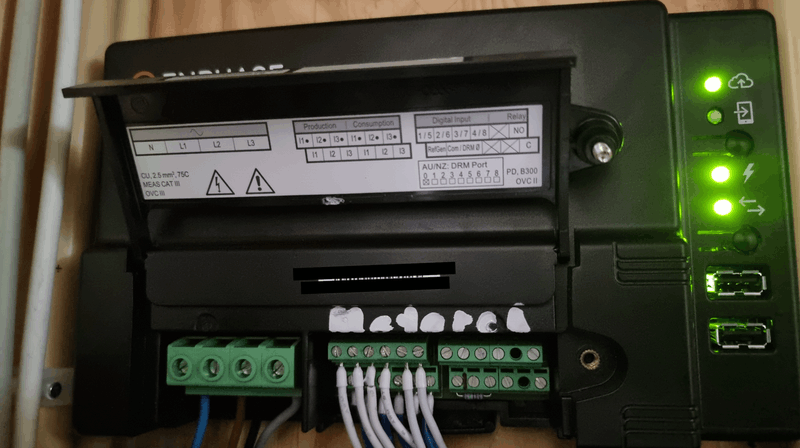

Ik heb toch echt een paar vragen aan jullie. Ik had zelf een lege ABB kast gekocht, te samen met een B16 automaat. (Mijn pa, gepensioneerd elektricien had het geplaatst.)
Externe elektricien via zonnepaneleninstallateur heeft alles aangesloten. Hij heeft gat in de zijkant van de kast geboord, naar een lasdoosje.
Dat irriteerde mij al, want hij heeft in feite de kast gesloopt.
Echter zijn de draden daarboven nog steeds zichtbaar,. verder hangt de Envoy aardig scheef en zijn de CT's er gewoon los ingedrukt. Niet bevestigd.
De draden van de CT's zijn ook redelijk afgeknipt, dus heb nergens meer speling.
Ik meende ook te herinneren dat de CT-spoelen ook altijd op de dinrail bevestigd konden worden.
Afbeeldingslocatie: https://tweakers.net/i/6Y55GgZsI4AvcsUTeCSdK3EiR_4=/x800/filters:strip_icc():strip_exif()/f/image/whjEyqYoWGrvaukeDaqKSdBN.jpg?f=fotoalbum_large
Nu komt het volgende...

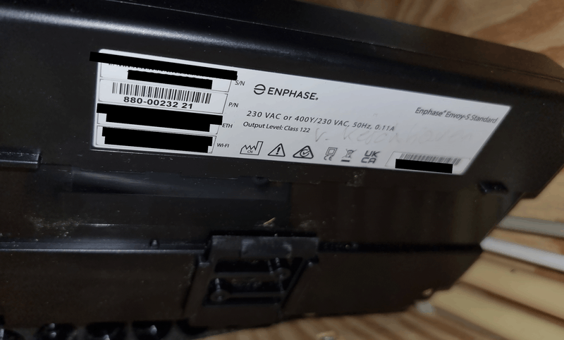

Ik haal die Envoy van de muur, staat er op de achterkant 'Standard.' Verder zie ik ook een achternaam van iemand anders staan.
Afbeeldingslocatie: https://tweakers.net/i/3IuTK6fcn1TrxjvIjq7Hj7eKUv4=/800x/filters:strip_exif()/f/image/srXS8AyH5p3r6UK5zfM75SnP.png?f=fotoalbum_large
Aan de voorkant zie ik we het juiste aansluitschema?
Afbeeldingslocatie: https://tweakers.net/i/k-MUOxav1e1bHgJSE3fL7dPnA8E=/800x/filters:strip_exif()/f/image/k0KdGlBBrZTqzmps1WLo0OoO.png?f=fotoalbum_large
Het doosje:
Afbeeldingslocatie: https://tweakers.net/i/gMpVHpF-maizJWC4h2gk4wy6g9A=/800x/filters:strip_exif()/f/image/Y5QzTkbADkpTLinJSMt6cJyq.png?f=fotoalbum_large
Serienummer komt wel overeen met Metered, dat is het vreemde.
Veel vragen, maar ben sowieso benieuwd naar jullie mening ten aanzien van de afwerking en het wegstoppen van de spoelen.

@Acradavos, tsja...hel erg netjes is het niet gegaan neen. Zat je er bovenop toen hij bezig was of heb je hem zijn gang laten gaan?
Voor wat betreft die envoy. Er staat idd standard en op de doos metered. Wat zegt ie als je er op inlogt? Zie je dan wel je gebruik etc? Ook niet netjes dat er al een naam op staat. Klinkt als een retour/ initieel verkeerd opgehangen.
Ik merk wel op dit forum dat er nogal veel verschil zit tussen de verschillende zonnepanelenboeren. Ik denk dat ikzelf gewoon geluk heb gehad met het bedrijf en de electricien. Bij mij werd iedere stap in de meterkast voorbesproken. Dat is zo te lezen niet 'standaard' het geval.
  • Pazo
@Acradavos Die CT spoelen kunnen naar mijn mening gewoon los, zitten ze bij mij ook.
Het lijkt me duidelijk dat de Envoy niet nieuw maar tweedehands is, zou ik niet accepteren. Als je inlogt en de zowel de productie als consumptie wordt netjes gelezen, dan heb je wel een S-metered.

Panzer_V schreef op donderdag 29 september 2022 @ 11:52:

Ik heb het systeem 2 maanden gebruikt zonder Q en Envoy, deze waren op dat moment niet beschikbaar. De elektricien heeft dat gedeelte toen wel netjes gedaan. Verder heb ik hem zijn gang laten gaan, maar goed.
Ik heb net maar eens gebeld met Enphase. Aan de hand van het serienummer kon de supportmedewerkster zien dat de Envoy nog niet eerder gebruikt/aangesloten was. De sticker is foutief geplakt, ze kon zien dat het een Metered was.
Wel was de installateur vergeten om de de CT-spoelen te activeren, dat heeft zij voor mij gedaan. :/
Ik kreeg vervolgens deze e-mail.
