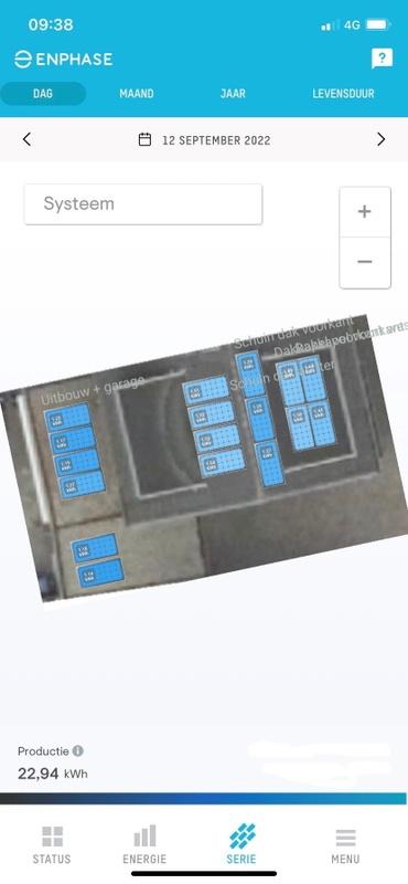

Hier ook een gelukkige nieuwe bezitter van een Enphase systeem. Ik heb in totaal 13 IQ+(Hyundai shingled 400wp) en één IQ7A (hyundai 490wp) panelen op een 3 fase Q Relay gezet. De panelen zijn netjes handmatig verdeeld over de fases d.m.v. 1-fase Q cables. Ik heb 2 fases(4+5 panelen) hier dichtbij huis aangesloten, en 5 panelen achter in de tuin (60 meter ver) op de 3e fase.
Afgelopen weekend ook de Envoy S metered geïnstalleerd en ik zit nu met een probleem met 3 IQ7+ omvormers die een grid fout rapporteren, waarbij 1 paneel in deel A en 2 panelen in deel B van het traject, welke hier dichtbij het huis liggen.
Afbeeldingslocatie: https://tweakers.net/i/P5PY7WJQaS6AKndtraj5_3E90wQ=/full-fit-in/4000x4000/filters:no_upscale():fill(white):strip_exif()/f/image/qqXRkKdUxFdd9w09wGfDaO9F.png?f=user_large
Wat ik niet goed begrijp, waarom hebben maar 3 omvormers deze problemen? Ik zou verwachten dat of de hele string goed werkt, of juist de hele string niet goed werkt. Ook gaat het direct in de ochtend al verkeerd, en lijkt het paneel helemaal niks op te wekken. Te hoog voltage sluit ik dus eigenlijk uit... Ik heb het grid profiel ingesteld welke geadviseerd wordt, en welke ook hier in het forum terugkomt.
Any tips zijn welkom. @StukjeNostalgie heb dus dezelfde panelen als jij van plan bent met de IQ7A :)
  • jeroen3
  • Laatst online: 16:47
@jeeedeee Ik zou toch alle verbindingen nog even nalopen. Je hebt de Q-Cable toch niet in de regen gemonteerd?

jeeedeee schreef op maandag 12 september 2022 @ 08:56:
Dat is juist het mooie van Enphase, als je 1 micro niet werkt blijft de rest wel gewoon produceren :)
Maar, als er dus wel andere micro's die op dezelfde fase zitten wel werken, dan lijkt het erop dat de of de micro niet goed aangesloten is, of kapot is.
Als de aansluiting in bijv de lasdoos niet goed is, dan zouden alle micro's van dezelfde fase niet moeten werken. Check dus inderdaad of de kabels wel goed ingeplugd zitten. Als je deze inplugt, moet het lampje op de micro iets van 6x groen knipperen.

@jeroen3 nee, het was gewoon droog! Ik zal die panelen nog eens controleren. Wat ik wel merkte bij het installeren dat je niet echt geforceerd werd om de Q cable op 1 specifieke manier op de omvormer moest klikken (je kon hem 180 graden draaien) en dan ook inklikken.
Weet niet of dat echt uitmaakt, aangezien dat de wisselstroom kant is. En zou verwachten dat als het gelijk moet zijn, dat je hem ook niet anders zou kunnen inklikken. Net even op het dak gegeken, en zag zo snel dat inderdaad bij 1 omvormer van de omvomers ook het lampje ook rood knipperde, hij heeft dus wel gewoon spanning.
  • jeroen3
jeeedeee schreef op maandag 12 september 2022 @ 09:14:
Rood knipperen is: "Het AC-netwerk is niet aanwezig of niet binnen de specificatie".
Kan zijn dat je gewoon een slechte las hebt of een gebroken kabel waar maar net iets van 1A doorheen kan, genoeg voor 1 omvormer, niet voor de rest.

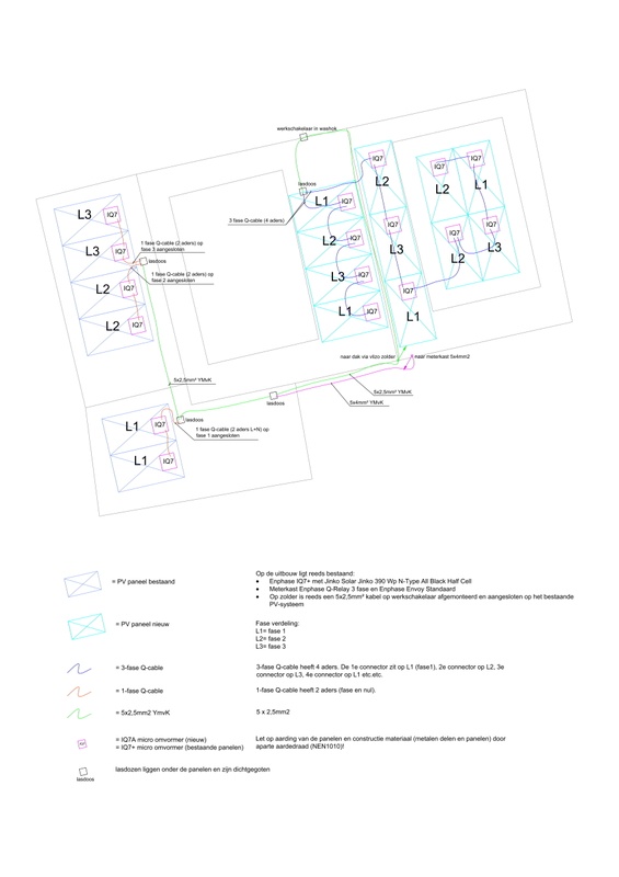

  • jay56
  • Laatst online: 11-12-2025
Ik heb sinds donderdag 11 Sunpower P3 370Wp AC - Full black bij gekregen. Deze hebben een vaste IQ7A eraan gekoppeld zitten. Ik had al 6 Enphase IQ7+ met Jinko Solar Jinko 390 Wp N-Type All Black Half Cell zitten.
Nu werkt alles prima, ben lekker aan het terugleveren :)
De 6 Jinko's heb ik zelf geplaatst en de meterkast heb ik zelf als 3 fase aangelegd met een 3 fase Q-relay en een envoy stadaard.
De 11 Sunpowers zijn met een 3 fase Q-cable aangesloten door een Zonnepanelenbedrijf als uitbreiding op mijn 6 panelen.
Ik zie in mijn enlighten manager alleen iets geks. Bij de fases staat dat ze allemaal op L1(A) zitten?
Klopt dit wel? Ik weet van de 6 Jinko's zeker dat ze over 3 fase verdeeld zijn en de aannemer heeft een 3 fase q-cable gebruikt welke hij op een door mij gelegde een aangesloten 3 fase werkschakelaar aangesloten heeft. Moet ik ergens nog iets instellen om een goede weergave te krijgen?
Afbeeldingslocatie: https://tweakers.net/i/cHkBoKm4f2Lw_ouSgwmncpIrOTE=/800x/filters:strip_icc():strip_exif()/f/image/Co89QsbA7tezcDHgSSmqwVoc.jpg?f=fotoalbum_large
  • jeroen3
@jay56 Volgens mij moet je zelf instellen op welke fase de omvormers zitten. Wellicht dat de metered envoy dit wel voor je kan zien, maar de omvormers zelf niet, want die krijgen maar twee draden.

jeroen3 schreef op maandag 12 september 2022 @ 16:38:
Dat zou het verklaren, ik zou alleen niet precies weten hoe de panelen over de fase verdeeld zijn. Van de 6 bestaande panelen wel maar de 11 nieuwe niet. Ik heb een envoy standaard, dus dat gaat helaas niet lukken.
Glashelder schreef op maandag 12 september 2022 @ 16:43:
Wellicht zit alles echt op 1 fase in de meterkast? 8)7
Nee ik weet zeker dat i.i.g. de 6 panelen verdeeld zijn over de 3fase. Heb hier een 1 fase q-cable gebruikt welke ik per groepjes van 2 verdeeld heb over de 3 fase.
Voor de uitbreiding op het hoge dak hebben ze een 3 fase q-cable gebruikt. Ik weet alleen niet exact hoe die over de 3 fase zitten. In de meterkast zit ook alles goed over de 3 fase verdeeld.
[ Voor 37% gewijzigd door jay56 op 12-09-2022 16:55 ]

Ja je kunt een 3 fase systeem ook met een 1 fase kabel realiseren. Zie:
https://www.solar-bouwmar...se-landscape-micro-a.html
Ik zal straks thuis eens kijken of ik het terugleveren per fase op de meter uit kan lezen.

Ja vanuit mijn meterkast ligt er een 5x4mm2 naar mijn garage. Vanuit daar een 5x2,5mm2 naar het dak(11 sunpower) en een 5x2,5mm2 naar mijn uitbouw (6Jinko). Op het dak zijn ze via de 3 fase q-cable aangesloten en op de uitbouw via de 1 fase maar fysiek in de lasdoos verdeeld over 3 fase.
In beide gevallen is het hetzelfde aangesloten (over 3 fase) alleen op een andere manier.
In een 3 fase q-cable zitten de stekkers ook over de 3 fase verdeelt. Dit doe je met een 1fase kabel in de lasdoos.

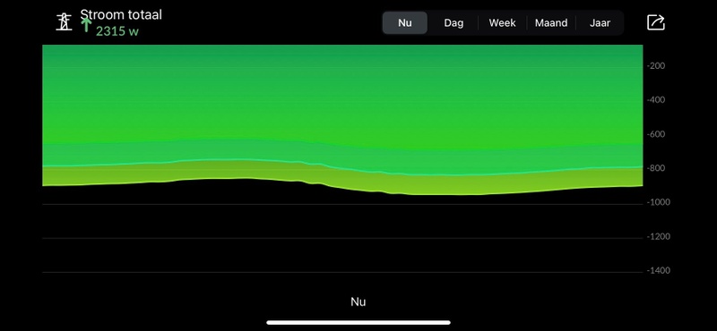

Net even bij mijn Homewizzard die aan de P1 poort hangt het Energy+ abbo afgesloten om het te kunnen zien. Daar zie ik een prima teruglevering over 3 fase.
Afbeeldingslocatie: https://tweakers.net/i/me34hC5mG5u2gb-qwJ9v_J1w5No=/800x/filters:strip_icc():strip_exif()/f/image/uCeMSymF7ErY4u4TMklGPkAx.jpg?f=fotoalbum_large
Ben toch benieuwd hoe ik het in de enlighten manager goed krijg. Denk dat het een handmatige actie is zoals @jeroen3 al aangeeft.

Ik ben er ook uit dat het bij mij goed zit. Heb voor een maand even dat abbo Home wizzard Energy+ waarmee je het verbruik en teruglevering per fase kan zien. Maar zie nu na een halve dag al dat er netjes over 3 fase terug geleverd wordt.
Zal dus een beperking zijn van de Envoy Standaard tov Envoy Metered

Ik kan alles uitlezen (wat mogelijk is met een Envoy standaard). Alleen de fases worden in de Enlighten manager niet goed weergegeven(denk een beperking van de Envoy standaard). Ik kan via de slimme meter zien dat er goed over 3 fase wordt teruggeleverd. Onderstaand de tekening hoe ik het heb aangesloten.
Heb je een 3 fase meterkast of een 1 fase meterkast? Je kunt een 3 fase Q-cable gebruiken en ze alle 9 doorrijgen (is het snelst, zie mijn hoge dak). Of 3 strengen maken en deze in een lasdoos over de fases verdelen. Hierbij ga ik er vanuit dat je een 3 fase meterkast hebt een een 3 fase Q-relay neemt.
Als je een 1 fase Q-relay neemt kan het nog op de bovenstaande manieren, alleen dan moet je de fases (welke geen verschillende fases zijn omdat je maar een 1 fase systeem hebt) aan elkaar hangen. Een 3fase Q-cable is dan alleen een iets duurdere oplossing.
Als je een 1 fase systeem wilt bouwen moet je ook even je totaal vermogen in de gaten houden.
WillemP22 schreef op dinsdag 13 september 2022 @ 06:05:
Over dat laatste: dat kan toch gewoon! Zolang die fases maar gescheiden blijven want anders krijg je sluiting. En in je ontwerp meenemen dat je het maximum amperage vd kabel en q-relais niet overschreidt.
Ja klopt, je kunt alle manieren van aansluiten door elkaar gebruiken als je maar geen fases aan elkaar hangt. Zie onderstaand hoe ik het aangesloten heb. Deze heb ik voor de zonnepanelen installateur (die mijn hoge dak heeft gedaan) van te voren maar even opgesteld, die snapte het in het begin niet helemaal :)
De linker 6 liggen op het dak van de uitbouw. De rest ligt op het hoge schuine dak en het dakkapel.

Beste allen,
Ik ben voornemens om een PV-installatie te laten leveren en installeren.
Na wat vooronderzoek en diverse offerte aanvragen ben ik uitgekomen op de volgende opzet, met de volgende basis gegevens:
Basisgegevens:
a) Pannendak 55 graden
b) Orientatie ZO
c) minimale tot geen schaduw
d) Jaarverbruik +/- 4100 kWh
Summiere informatie offerte-voorstel van installateur:
12 stuks JA Solar 395 Wp All Black panelen (JAM54S31 380-405/MR) (zie legplan-rechterwoning)
12 stuks IQ7+ - 72-2-INT micro-omvormers.
ClickFit montage materiaal
Prijs Incl. BTW 8915,28 Eurootjes
Verwachte opbrengst na 1 jaar 4522 kWh
Nu heb een aantal vragen:
1) algemeen waar moet in PV-land op letten ?
2) IQ7+ goede keuze ook bij uitbreiding van een paar panelen ?
3) Wat wordt standaard geleverd door Enphase naast de micro-omvormers of dien ik daar navraag naar te doen ? (bv. monitorunit / Envoy.. / etc.)
4) De PV-installatie dient gebruik te maken van een bestaande voeding t.b.v. de wasmachine, waar op te letten en welke PV-verdeler raden jullie aan hiervoor en kan dat probleemloos met de aangeboden installatie.
5) Dient de installateur een enphase-qualified leverancier/installateur te zijn ?
6) Hoe is de ervaring met Enphase qua productondersteuning en ook aanleg richting installateurs ??
7) Ervaring met garantie zaken door Enphase ? (25 jaar)
8) Welke certificering / etc dient de installateur minimaal te hebben ? (Install-Q / Zonnekeur / etc)
9) Zijn in dit forum nog radiozendamateurs actief en die ervaring hebben met Enphase micro-omvormers ik wil namelijk geen storing van deze PV-installatie hebben op HF - VHF - UHF - SHF frequenties en dus mogelijk nog tips en tricks hebben !!
Ik ben reuze benieuwd naar de reacties.
Alvast bedankt <> Tuintje <> Cees :)
Afbeeldingslocatie: https://tweakers.net/i/Y8znNSJ6ZzhisLEhR0vyixcwzHQ=/full-fit-in/4000x4000/filters:no_upscale():fill(white):strip_exif()/f/image/5wH6jrs5OavtwXxxzSVGuweL.png?f=user_large
[ Voor 5% gewijzigd door Tuintje op 16-09-2022 19:59 ]

@Tuintje
Om alvast iets te zeggen over vraag 2 en 4:
Een IQ7A heeft in Nederland pas zin vanaf 430~450WP panelen. Daar heeft Enphase zelf onderzoek naar gedaan en de resultaten zijn in een PDF terug te vinden.
Daarnaast zit je met 1 fase 16A wasmachinegroep aan de max met 12x 295VA (IQ7+) = 3540VA (15.4A@230V). 12x IQ7A mag dus niet eens op 1 groep. Als je wilt kunnen uitbreiden zou ik er zelf een aparte 3-fase kabel voor aanleggen.
[ Voor 52% gewijzigd door Knutselaar op 18-09-2022 11:30 ]

  • mike123
  • Laatst online: 21:33
Knutselaar schreef op zondag 18 september 2022 @ 10:57:
@Tuintje
Is het dan ook mogelijk om de bestaande wasmachinekabel te vervangen voor 3x4mm2, automaat in de groepenkast te vervangen voor een 20A en bij de wasmachine een pv verdeler te plaatsen?
Mits er een nieuwe kabel getrokken kan worden natuurlijk. Buis zal waarschijnlijk 16 mm zijn.

  • jeeedeee
  • Laatst online: 23:09
Hier even een update van mijn kant, woensdag contact gehad met Enphase. Ze hebben nog het 1 en ander met een software update geprobeerd, nog geen resultaat. Dit weekend de omvormers en kabels nagekeken, en omgewisseld naar een plek waar ik er ook zelf beter bij kan.
Helaas, ze werken nog steeds niet, vanochtend contact gehad met Enphase. Wordt een RMA aangemaakt, als deze goed gekeurd is, krijg ik nieuwe opgestuurd. Dame aan de lijn melde dat het tot 2 dagen kon duren voor de RMA was goed gekeurd en daarna tot 10 werkdagen voordat de nieuwe wordt opgestuurd...
Hoop dat het wat sneller gaat, op deze manier de hele maand september gemist voor 3 panelen.. spijtig
  • TiMMieJ
  • Laatst online: 16:24
TiMMieJ
PSN: Orixez
Sinds afgelopen dinsdag zijn wij ook in het bezit van een mooi Enphase IQ7+ systeem. Wij hebben nu 32 panelen liggen waarvan 3 de schaampanelen zijn en nu op het dak liggen. Wij hebben dus 29 385WP panelen en de 3 360WP panelen liggen plat op de garage. Gelukkig hadden deze al Enphase omvormers en kon ik deze ook laten koppelen op de envoy s. Deze geeft mooi inzicht in de levering per paneel. Helaas krijg ik wel continue een melding in de app dat panelen geen statistieken doorgeven. Wel zie ik alle panelen oplopen waardoor het niet lijkt alsof de melding geldig is.
Ik krijg de volgende melding maar ik kan niets met de voorgestelde oplossingen:
Sommige micro-omvormers (4) rapporteren geen gegevens aan de gateway.
Ik zie ook niet welke het zouden zijn in de app. Moet ik dit via de installateur melden of kan dit geen kwaad?

mike123 schreef op zondag 18 september 2022 @ 12:31:
3x4mm2 lijkt niet te mogen door een 16mm buis (waarschijnlijk krijg je het er niet eens doorheen). Een 20A zekering achter een hoofdzekering van 25A kan wel, maar selectiviteit is dan wat ingewikkelder. Voorheen was had je daar de '1,6' norm voor, maar in de NEN1010 wordt nu gesproken over de karakteristieken van de automaten. Ik heb daar geen kaas van gegeten.
Met smeltzekeringen gingen ze altijd uit van 25A -> 16A -> 10A.
[ Voor 3% gewijzigd door Knutselaar op 19-09-2022 16:29 ]
  • mike123
Knutselaar schreef op maandag 19 september 2022 @ 16:20:
Volgens mij was het ook 5x1,5mm2 of 4x2,5mm2 in een 16 mm buis (5/8")
Dus dan houd het eigenlijk al meteen op.

  • Herbiek616
  • Laatst online: 00:29
Beste enphase kenners,
Ik heb vorige week een systeem samen gesteld op basis van Enphase en nog wat vragen gesteld hierover (of mijn bestelling compleet was) bij een bekende leverancier van zonnepanelen. Zij hadden het echter zo druk dat ze geen advies konden geven, dus ik blijf met mijn vragen zitten.
Hoop dat jullie mij kunnen helpen?
Ik wil (zelf) 14 panelen in oost/west orientatie als portrait leggen op een plak dak van mijn schuur en verandadak (2,40 m hoog) waar de hoge kant van de panelen een lijn vormen die bijna op het zuiden gericht staat. Er staan bomen van buren op de oost en zuidkant dus er zullen een aantal panelen schaduw meenemen gedurende dag, vandaar wens voor Enphase. Panelen komen op 3 verschillende racks te liggen: 2 groepen van elk 4 panelen en 1 groep van 6 panelen. Ben van plan om elk rack op 1 fase aan te sluiten. Elk rack heeft evenveel panelen op het oosten als op het westen.
14 x Trina Solar Vertex TSM-405-DE09.08 405Wp
14 x Enphase IQ7+
14 x Enphase Q cable 1 fase 1m Portrait.
3x Enphase Terminator 1 fase
1x Enphase Q-RELAY-3P-INT Q-Relay
1x Enphase Envoy-S Standard
1x Enphase EN-Q-DISC Cable Disconnect Tool
1x Uitbreiding ABB meterkast dmv behuizing voor de Envoy-S
1x Installatie automaat 3P+N
1x ABB Werkschakelaar 25A 4-polig
Die verbindings(wartel) doos waar ze het over hebben wil ik het liefst op de muur boven mijn systeem plafond in de garage plaatsen op de plek waar mijn dakdoorvoer ook zit. Hij zit daar droog en hoef hem dus ook niet vol te gieten. Ik heb dan wel kabels vanaf mijn 3 racks nodig naar die dakdoorvoer. Verwachte lengte is 1 x 4m, 1 x 6m en 1x 9m Welke kabels gebruiken jullie daarvoor? (van de Q-cables naar die verbindings doos?)
De werkschakelaar zet ik naast deze warteldoos.
Ik zal een aardedraad leggen vanaf die warteldoos naar alle 3 racks (dmv doorverbinden). Is daar nog een verplichte dikte van toepassing?
Vanaf de warteldoos naar de meterkast is naar schatting 20 meter of iets meer. Dat zou dan een kabel van 5x 4m2 moeten worden? Ik wil in de toekomst nog extra panelen bij kunnen leggen dus niet vast zitten aan beperkingen qua diameter.
Hoe zwaar moet die installatie automaat worden? 16 of 20A? Onze hoofdzekeringen zijn 3x25A.
Ben ik nog wat vergeten in mijn lijst met benodigdheden? Passen die beoogde panelen bij het type Enphase (ivm aantal cellen?)
Hoor graag jullie mening!
[ Voor 0% gewijzigd door Herbiek616 op 21-09-2022 00:36 . Reden: foutje in kabel spec aangepast ]

Ziet er compleet uit, toch.
Ik zou hier een aardlekautomaat van 3x16A plaatsen, dan ben je selectief naar de hoofdaansluiting en dat is voldoende ook met nog wat uitbreiding.
Een hoofdschakelaar bij Enphase wordt zelden toegepast, echter op zich wel een veilige keus wanneer je die naast of nabij de lasdoos plaatst. Bij de uitbreiding moet je hier wat toevoegen/aanpassen neem ik aan.
De kabels tussen de q-cable en de lasdoos kun je verlengen met minimaal 3x2.5 mm2.
De 405Wp panelen zitten een beetje op de grens van IQ7+ en IQ7A. Wellicht de panelen op Zuid aansluiten met de A-versie, want die zullen wat vaker aftoppen lijkt me.

De aarddraad dient minimaal 4mm2 te zijn. De kabel vanaf de lasdoos inderdaad 5x4mm2 (gezien de afstand)
  • Herbiek616
WillemP22 schreef op woensdag 21 september 2022 @ 07:01:
Al mijn geplande 14 panelen liggen op oost of west, geen panelen naar zuid gericht. Omdat deze ook nog eens op 10 graden liggen, verwacht ik niet dat de panelen ooit hun maximale vermogen van 405Wp opbrengen en dat aftoppen waarschijnlijk nauwelijks voorkomt? In elk geval niet zodanig dat het die meerprijs waard is?
  • RichieB
  • Laatst online: 00:13
De factor 1,6 voor selectiviteit is bedoeld voor smelt patronen. Bij automaten moet je kijken naar de karakteristieken en kan 20A achter 3x25A hoofd zekeringen vaak prima.
  • Herbiek616
Ok, dus een losse 3x16A aardlekschakelaar en een losse 3 fase automaat (3P+1N)? Ik zie in afbeeldingen dat de Envoy-S ook op een eigen automaat word afgezekerd en dat is met een installatie automaat (aardlek + automaat in 1) sowieso niet mogelijk.
Ik snap zo niet wat je bedoeld met toevoegen/aanpassen? Als ik mijn PV installatie uitbreid blijft er nog ruimte over op de oostkant van mijn huisdak (60 graden) die afloopt op de garage waar die dakdoorvoer in zit. Ik kan die extra uitbreiding dan ook weer met een kabel door die 110mm dakdoorvoer naar binnen brengen en binnen in die lasdoos op een van de fases aansluiten?
Ik kan hier dus de door @Pazo genoemde "elegantere waterdichte kabelverbinder" voor gebruiken icm met normale 3x2,5mm2 kabel.
Neem aan dat ik dan de 1 fase kabelverbinder kan gebruiken en alleen de fase en nul verbind (en aarde wegknip want die wordt niet gebruikt). Die aarde wordt vanuit de lasdoos via een 4mm2 losse draad die ik aan de frames/racks doorverbind.
Het klopt toch dat ik geen MC4 connector tang nodig heb? Het enige stukje MC4 connector zit aan de panelen en die gaan direct de micro-invertors en vanaf daar verder met de eigen Q-cables.
  • RichieB
Herbiek616 schreef op woensdag 21 september 2022 @ 08:40:
Deze bedoel je? Ja, dat kan prima.
Klopt. Gewoon de connector op de invertor steken en klaar.

  • jeeedeee
WillemP22 schreef op woensdag 21 september 2022 @ 07:09:
Even uit nieuwsgierigheid, waarom 4mm2 terwijl de bedrading van de omvormers 2,5mm2 is? Ook zou je naar de lasdoos in het geval van een korte afstand 2,5mm2 kunnen leggen. Dien je dan ook 4mm2 toe te passen? Hier ligt 2,5 mm2 naar de rail vanaf de lasdoos(1 meter), vraag mij af wat voor risico ik dan loop.
