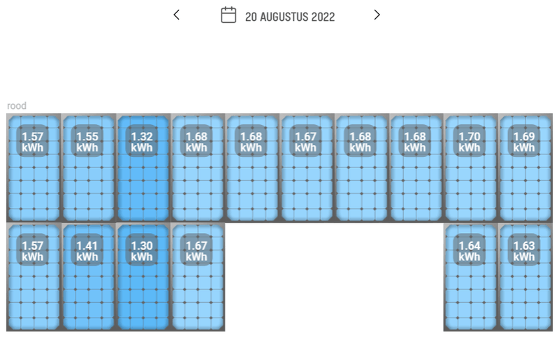

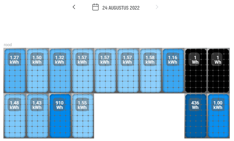

Sinds een ruime week zijn wij ook de trotse bezitters van zonnepanelen met Enphase micro-omvormers. Alleen zit ik met een probleem.
De communicatie met de micro-omvormers is niet stabiel.
Het eindresultaat van vandaag was dit:
Afbeeldingslocatie: https://tweakers.net/i/09t2WFYT_dSe9BWu9ksoOStPGKc=/800x/filters:strip_exif()/f/image/QWBe4dOneJ8viR2v3dPaCNE1.png?f=fotoalbum_large
Twee panelen (oke, 3-4) die duidelijk achterblijven bij de rest.
De reden: Communicatie. De Envoy heeft van deze panelen de laatste info gekregen om 07:03 vanmorgen.
Nu is het met problemen altijd een stuk makkelijker als ze consequent zijn. Maar dat is deze dus niet. Een voorbeeld van een andere dag:
Afbeeldingslocatie: https://tweakers.net/i/HonHH1dUgEpDPlw-PNnmSQ5VKdY=/800x/filters:strip_exif()/f/image/eswFgNUoQI2TCRVQ6RiqnBEn.png?f=fotoalbum_large
Niks bijzonders lijkt mij.
Maar nog een paar dagen eerder:
Afbeeldingslocatie: https://tweakers.net/i/osTrY2Ho-bgaF52zDVFo-ihw-fc=/800x/filters:strip_exif()/f/image/80BKCr6G4nyUDqc1IvgltJn9.png?f=fotoalbum_large
Wat zou hier de oorzaak van kunnen zijn en wat is er aan te doen?
De installateur is inmiddels al een keer terug geweest (op eigen initatief overigens, netjes!) - maar die kwam niet verder dan "alles zit zoals het zou moeten en zou goed moeten zijn".
Een van de heren mompelde iets over dat "alles over 1 draadje zou moeten gaan en het daardoor lastig was", maar die opmerking snap ik niet. De boel is overigens aangesloten op 3 fasen.

  • Glashelder
Glashelder
Anti Android
‘Alles over 1 draadje
Ik vermoed dat ze een lange string hebben gemaakt en dat is met deze aantallen misschien iets teveel van het goede. Liefst vorm je een ster om de hoeveelheid micro’s achter elkaar te beperken .. hoe dik zijn je aders? Zijn er ferrietringen toegepast? Vanuit de toolkit kan er geloof ik ook iets van een ruismeting gedaan worden. Kan ook nog de moeite waard zijn.
[ Voor 15% gewijzigd door Glashelder op 24-08-2022 22:55 ]

Klinkt aannemelijk.
Dikte van de aders durf ik niet te zeggen. Ik weet dat er een vijf-aderige kabel van panelen naar meterkast loopt.
Even voor mijn gemoedsrust: Zoals ik het bedacht had gaat dit vooral over de rapportage, maar hebben de panelen wel hun "normale" opbrengst geleverd?
www.steamloco.info
  • Pazo
  • Laatst online: 22:24
@Spoetnik385 Zitten ze alle 16 in 1 string? Want dat lijkt me wat te veel van het goede. Beter om bijvoorbeeld 2x8 te hebben en die dan samen komen in een lasdoos, en dan vervolgens met 1 kabel naar je meterkast.
Enphase topic • Jeroen.nl • PVOutput
  • Glashelder
Glashelder
Anti Android
Spoetnik385 schreef op woensdag 24 augustus 2022 @ 23:43:
Klinkt aannemelijk.
Dat is lastig te zeggen. Heb je een metered? Een metered envoy kan de opbrengst meten via de CT spoelen. Dan zou je kunnen uitrekenen of je opbrengst meer is dan er in de rapportage staat.
Als je een standaard envoy hebt dan leest die alleen de rapportages van de micro's uit. Dan wordt het wel lastig :)

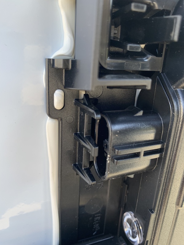

Hellup!! Ben mn enphase set aan het uitbreiden met 3 panelen. Deze panelen hebben een geintegreerde omvormer. Tot mijn verbijstering past de Qkabel niet op de omvormer... voor de aansluiting zit een soort hekje waardoor de stekker er niet in kan. Zie foto's. Snap ik iets niet? Of moet ik echt dat hekje wegslijpen? Het is een onderdeel van het frame waarop de iq geklikt zit.

@hnq heb je een overzichtsfoto van de hele module?
Waar zit de DC van het paneel zelf aangesloten op de microomvormer?
Misschien navraag doen bij de leverancier van dit paneel?

Heb ff gegoogled. Het blijkt dat de omvormers 'omhoog' gezet kunnen worden, zodat er ruimte ontstaat tussen omvormer en paneel. Ze zaten in de transport-stand waardoor dat hekje ervoor zat. Probleem opgelost. Pfff ;)

@hnq Dat hekje zit er dus om af te dwingen dat je de omvormer omhoog zet. Anders wordt hij waarschijnlijk te warm.
Dat is wel een goede ja, want op de foto zit ie plat tegen het paneel aan, en er moet wat ruimte tussen zitten.
