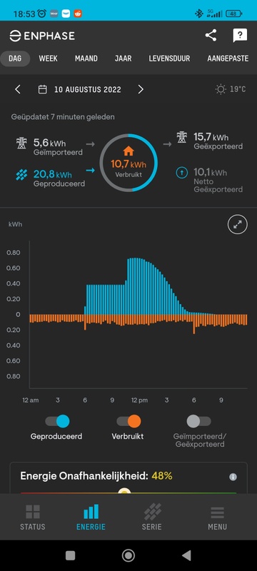

Met dank aan @drboneym heb ik gisteren mijn 16x 400 Wp panelen kunnen installeren. Vandaag was meteen een hele mooie dag om ze te testen:
Afbeeldingslocatie: https://tweakers.net/i/jcHBoqRvpgYrZyuOdhyguI_CbPc=/x800/filters:strip_exif()/f/image/Fi1kZoYiSaNs1jxa4GXaUrq1.png?f=fotoalbum_large
Wat ik interessant vind is dat mijn eigen (MID gekeurde) kWh meter 28,1 kWh productie aangeeft. Dat is 0,5 kWh meer dan de Envoy heeft gemeten.
  • Glashelder
Glashelder
Anti Android
De metingen van de micro’s hebben volgens mij de nodige afrondingsfouten (of er worden te weinig samples genomen oid..). Als je een metered hebt kan je kiezen welke meting je wilt aanhouden: die van de productie CT spoelen of die van de micro’s (de som van het totaal).
Volgens mij zijn die spoelen betrouwbaarder :)
[ Voor 7% gewijzigd door Glashelder op 09-08-2022 22:31 ]

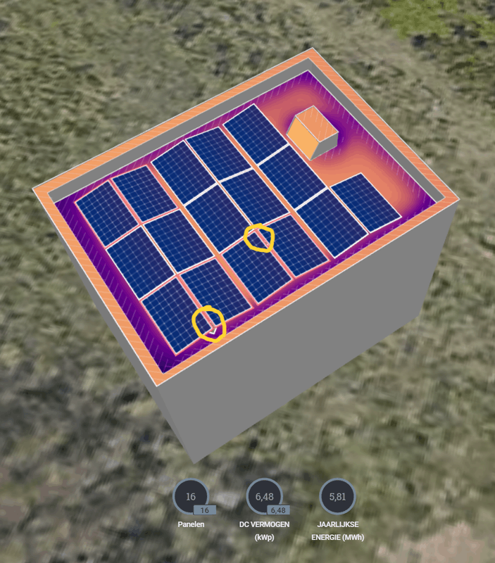

Ik ben bezig 16 panelen op een plat dak te plaatsen. Hiervoor heb ik meerdere Solarstell Connect rijen naast elkaar op het dak geplaatst: 2 oost-west rijen (van ieder 2x3 panelen), en 1 losse rij van 3 panelen en wederom 1 los paneel. De panelen liggen in landscape. Het moet een 3-fase systeem worden, waarbij ik op het dak 3 sets van panelen met elkaar wil verbinden met 1-fase Q-kabel in een gietmof. Nu kom ik er zojuist achter dat ik waarschijnlijk niet voldoende afstand in de Q-kabel heb om de rijen onderling met elkaar te verbinden, en dat ik dus ergens iets moet verlengen. De afstand tussen connectoren is namelijk 2m, en de micro-omvormers klikken zover ik weet op de 'achterste' voet (hoogste punt van paneel) vast.
Ik heb daarom momenteel het volgende plan gemaakt:
Afbeeldingslocatie: https://tweakers.net/i/qiSZE7VBuJcg9SOpA16LvyW2mjA=/800x/filters:strip_exif()/f/image/eS5tvv36Naaupgws4N0ZO818.png?f=fotoalbum_large
Afbeeldingslocatie: https://tweakers.net/i/d-ZAcAZD8cqZaWXG3PvLwEVksJg=/x800/filters:strip_exif()/f/image/Rjzz1xfVd72wiwcO5bqoqr6z.png?f=fotoalbum_large
Zou dit goed werken, of zijn er betere oplossingen?
De verdeling is nu 6 panelen, 6 panelen en 4 panelen. Kan dit kwaad?

@saturn21 dit is precies zoals Enphase het adviseert. Zij adviseren een steropstelling waarbij je zo kort mogelijke 'strings' maakt, dit minimaliseert communicatieproblemen.
Ze adviseren juist tegen lange strings, dus in jouw geval alle 16 aan een stuk achter elkaar.
Goed plan dus :)

Dat met de ster-vorm had ik inderdaad al in dit topic gelezen :)
Alleen had ik een lange Q-kabel met 16 connectoren bestelt en gehoopt dat ik met doorknippen voldoende materiaal had om ergens centraal bij de gietmof uit te komen, maar had er niet rekening mee gehouden dat de rij-afstand te groot is (en dat ik dus tenminste een van de fases moet verlengen). Of zie ik iets over het hoofd?
En als ik netjes moet verlengen moet ik een Q-Kabel male + female connector bestellen, toch? Of zijn er andere manieren?

Om de opbrengst te verbeteren kun je beter hoog beginnen ivm de dakrand. Dus eerst een zuidopstelling met de hoge kant tegen de dakrand en dan verder met de oost-west, oost-west etc. 😁

  • saturn21
  • Laatst online: 08:28
WillemP22 schreef op vrijdag 12 augustus 2022 @ 13:56:
Dat dacht ik ook, maar ik heb eerder beide opties gesimuleerd in SolarEdge designer (met min of meer de goede hoogte van de dakopstanden) en kwam gek genoeg op vrijwel dezelfde opbrengst. Wat ook een rol speelt is dat rechts op het dak een forse warmtepomp staat, en als je hoog begint, dan eindig je met een rij die tegen de warmtepomp aankijkt.
Ook kom ik meer in de knoei met de beperkte lengte van de Q-kabels (moet extra verlengen, of slechts 3 panelen op 1 van de fases en 7/8 panelen op de overige 2 fases, wat denk ik niet zo wenselijk is).

Klopt mijn gedachte dat ik met Enphase mijn systeem in de toekomst makkelijk kan uitbreiden (nadat ik in eerste instantie een systeem voor het platte dak (10 tot 12 390wp panelen en 3 fase enphase) begin?
Hebben jullie nog wellicht tips/waarschuwingen?

Interessant. Ik heb momenteel 10 panelen met een Enecsys micro-inverter. Tot nu toe doen ze het prima, maar er zijn problemen bekend en ik ga er van uit dat ze ooit de geest geven. Ik ben me dus al aan het voorbereiden om dit om te zetten naar Enphase. Ik wil een draaiboek op de plank hebben liggen. Mijn eerste gedachte was om er dan tzt nog 2 panelen bij te leggen en dan 1 string te maken van 12 stuks IQ7+. Maar als ik jou begrijp zou een opzet van 3x4 beter zijn? Dus 3 strings van 4 inverters die samen komen in een lasdoos?

Dat klopt, maar met 2 x 6 kom je ook makkelijk weg hoor. Of wil je voor 3 fasen gaan?

Nee, 1 fase, maar mijn panelen liggen in een 3x4 opzet. (plat dak). Dus dan lijkt 1 string per setje van 4 het meest logisch.
En nog een voordeel, als je korte strings legt en die binnen koppelt (als je de mogelijkheid hebt) loopt je ook niet met zo'n gietdoos te klooien of extra verbindingen buiten.
Als je het helemaal mooi wil hebben dan ga je vandaar met een dikkere 230 V kabel naar de meterkast voor zo weinig mogelijk spanningsval.

Ik ga tzt een lasdoos op het dak maken, van daar loopt een 3x2.5mm kabel naar de meterkast.

Ik keek gister in mijn app en zag dat ik een paar dagen achter elkaar het volgende had.
Afbeeldingslocatie: https://tweakers.net/i/okwqBUULLf68VDHTnyUUyOFcGVY=/x800/filters:strip_icc():strip_exif()/f/image/oLHDLuhcxrUkLjtzfO3ozrQr.jpg?f=fotoalbum_large
Een paar dagen achter elkaar een vlakke lijn. Nu weer een paar dagen weer normaal.
Ik heb nooit eerder gezien. Komt iemand dit bekend voor of mij kan uitleggen wat dit is?

  • Herbiek616
  • Laatst online: 23-08 11:53
Herbiek616 schreef op maandag 15 augustus 2022 @ 16:36:
Kan ik hier ook vragen stellen over montagemethodes voor een plat dak of moet ik die in andere topics
stellen?
Ik had al een dak doorvoer laten maken in het platte dak van mijn veranda zodat ik in het schuurtje uit zou komen om daar een "standaard" omvormer te plaatsten. Maar 1: daar wordt het bijzonder warm (nauwelijks geisoleerd) en bedacht me later dat ik 2: op het dak van de garage ook al een dakdoorvoer heb waar de leidingen van onze airco doorheen lopen (110 mm diamater). Die dakdoorvoer ligt ook nog eens halverwege de 3 lokaties waar ik straks panelen wil plaatsen (ongeveer 12 meter van uiterste paneel op veranda) en 8 meter van de nok van ons huis waar ik die oostelijk georienteerde panelen wil plaatsen. Ik neem aan dat die draadlengtes geen probleem zijn?
Die pijp op het garage dak komt uit boven mijn systeem plafond die ik daar gemaakt heb. Ik heb nog niet volledig helder welke extra onderdelen er bij een Enphase systeem nog extra nodig zijn (en welke ik eventueel boven het systeem plafond zou kunnen plaatsten? Ik begreep dat ik met deze constructie wellicht geen waterdichte doos boven het platte dak zou hoeven te maken?
Vanaf die locatie boven het systeem plafond kan ik eenvouding richting de eerder door mij aangebrachte 19mm pvc pijp waar ik bedrading richting kruipruimte en uiteindelijk naar mijn meterkast kan aanbrengen.
  • RichieB
  • Laatst online: 05:25
Herbiek616 schreef op maandag 15 augustus 2022 @ 21:04:
De Enphase omvormers liggen normaliter onder het paneel ivm de kabellengte van het paneel zelf. Er zit dus niets "boven het systeem plafond".
De Qcable die van paneel naar paneel loopt is niet heel lang, dus je zal waarschijnlijk toch op het dak een lasdoos moeten plaatsen voor de overgang naar de YMVK kabel richting je meterkast. Ik heb zelf een golfplatendak en kon net de kabel naar binnen onder de plaat krijgen..
