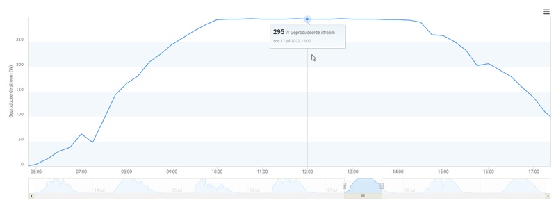

rare-Quark schreef op donderdag 14 juli 2022 @ 12:56:
Bij het installeren moet je controleren of ze 6x groen knipperen, daarna gaan ze rood knipperen.
De omvormer moet de goede spanning detecteren en de envoy moet ze 1x vermelden dat ze stroom mogen leveren. Rood knipperen betekend dat hij de spanning niet ok vind (kan ook afwezig zijn).
Een collega had problemen met het spanningsbereik. Deze bleek naast een varkensboer te wonen die net zijn mega PV farm had aangelegd waardoor de spanning te hoog was. Ik heb het ze ook gewoon aangesloten en keek later wel of ik het moest debuggen :P
Ze blijven nu oranje knipperen, maar ik zie in mijn P1 meter app wel dat de panelen stroom opwekken en terug leveren.
Dus ik neem aan dat ze gewoon werken? De Envoy heb ik nog niet geleverd gekregen.

OBL2132 schreef op donderdag 14 juli 2022 @ 15:14:
Zou ik nog niet vanuit gaan. Toen mijn Envoy nog niet was aangezet leverden de panelen al wel een klein vermogen dat op de meter te zien was (500W op een 8 kW max omvormer vermogen).
Even een Envoy lenen en ze gaan op vol vermogen.

rare-Quark schreef op donderdag 14 juli 2022 @ 17:50:
Heb gisteren in 5 uurtjes 13 kWh opgewekt, nu zit ik op 3,5 kWh vanaf een uurtje of half 7.
Installateur had op dit moment geen één Envoy liggen, dus dat gaat even lastig worden... September is als het goed is alles binnen.

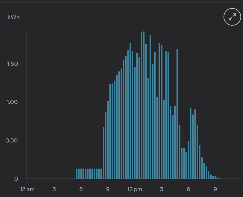

OBL2132 schreef op vrijdag 15 juli 2022 @ 10:16:
Dat klinkt inderdaad alsof deze al levert. Dit was mijn 1e curve:
Afbeeldingslocatie: https://tweakers.net/i/t5txd66LIoV_7iPRnDDIwjfUftI=/800x/filters:strip_icc():strip_exif()/f/image/mRHtRMs9YW6tbxUQNAUXGUHG.jpg?f=fotoalbum_large
Je kan duidelijk zien wanneer ik de envoy de omvormers heb laten zoeken in de ochtend.

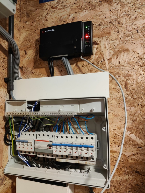

  • Digin
  • Laatst online: 17-10 22:21
Inmiddels is ook bij mij een PV systeem van Enphase geinstalleerd op het dak van mijn schuur. Nu is in de schuur het Q-relay, de Envoy S Metered en een Alumat geplaatst. Nu wordt echter de consumptie gemeten op de 3 fase richting de woning en daardoor zie ik niet de totale consumptie. Het is namelijk beter om de consumptie te meten net na de slimme meter, zodat het totale gebruik van de woning en schuur gemeten wordt.
Nu moet hiervoor de Envoy S Metered naar de meterkast in de woning verplaatst worden. Ik heb al een 5x2,5mm YMVK kabel getrokken hiervoor tussen de woning en de schuur van ongeveer 25 meter. Verder zie ik dat de Envoy S Metered tussen het Q-Relay en de Alamat is aangesloten moet worden.
Wat is nu de beste optie.
  1. Q-Relay, Envoy en Alumat in woning en PV aansluiten via YMVK kabel op Q-Relay in woning
  2. Q-Relay en Alumat in schuur en Envoy aansluiten in woning, maar dat zit deze aan de verkeerde kant van de Alumat
  3. Q-Relay in schuur en Alumat met Envoy in woning
Graag hoor ik wat het beste is of is er nog een betere oplossing. Alvast bedankt voor het meedenken.
  • mike123
  • Laatst online: 07:22
Ik weet niet hoeveel panelen je op dak hebt liggen en hoeveel panelen er dus per fase zijn aangesloten. Maar als het toch redelijk wat zijn is voor die 25 meter 5x4mm2 niet beter?
  • Digin
mike123 schreef op zaterdag 16 juli 2022 @ 16:34:
De kabel vanuit de PV was ook 5x2,5, dus deze heb ik maar gekocht. Ik heb 14 panelen liggen, dus maximum is ongeveer 5,1 KW over 3 fases.
  • Digin
Volgens Vekto zou 2,5mm tot 50 meter moeten kunnen afgezekerd met 16A per fase. Zie tabel op : https://www.vekto.nl/info/kabelberekening
  • mike123
Digin schreef op zaterdag 16 juli 2022 @ 17:42:
Dat zal dan geen probleem opleveren als je ze netjes verdeelt per fase.

  • mike123
Als je toch beide groepenkasten gaat vervangen zou ik het meteen in groepenkast in huis maken.
  • Digin
mike123 schreef op zondag 17 juli 2022 @ 10:01:
Bedankt, dus optie 1 zou jouw voorkeur hebben.

  • mike123
Digin schreef op zondag 17 juli 2022 @ 10:09:
Ik was gegaan voor optie 1.
Alles gewoon in huis.
Maar misschien denken anderen daar anders over.

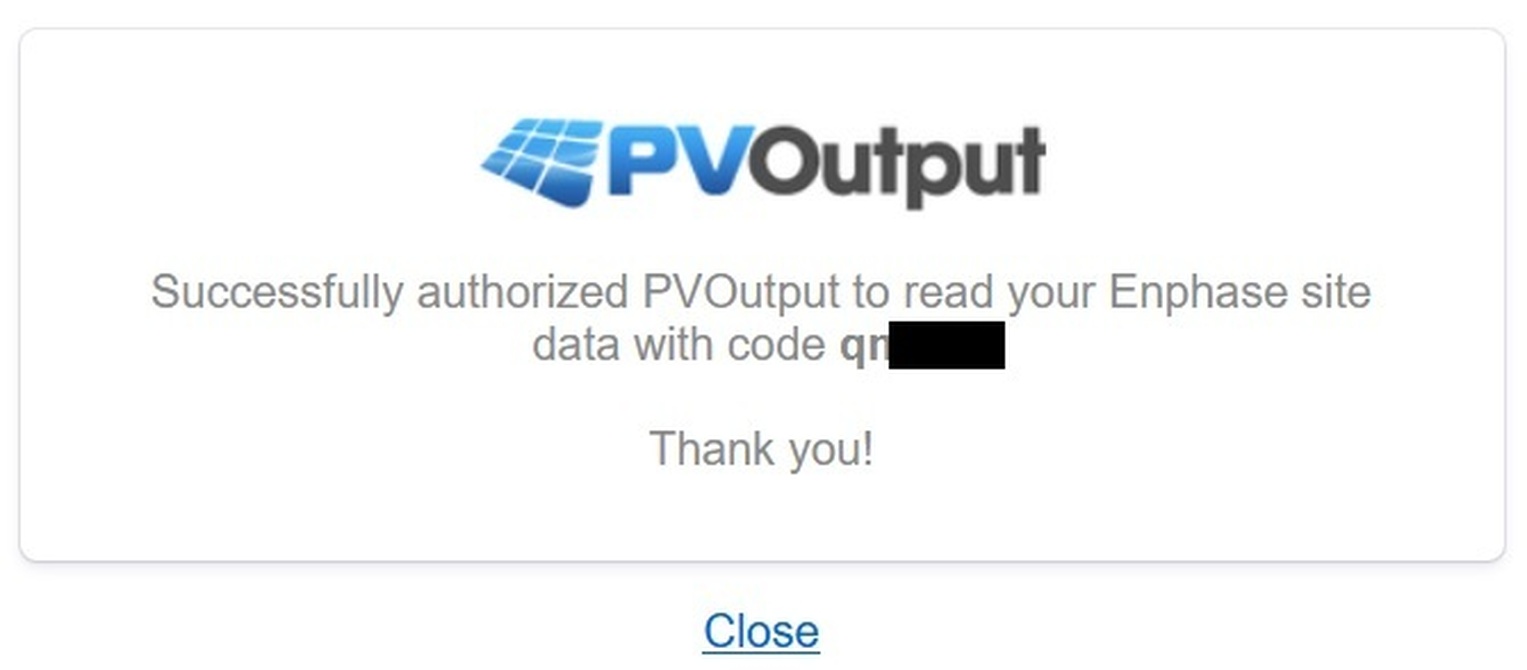

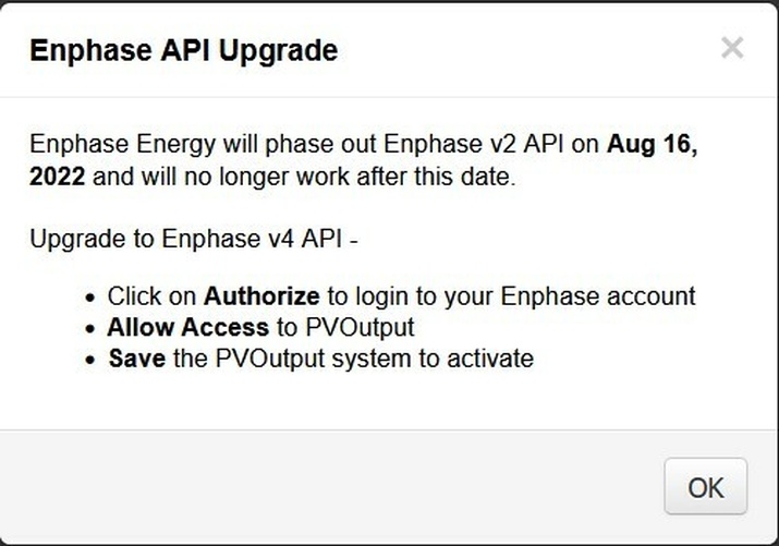

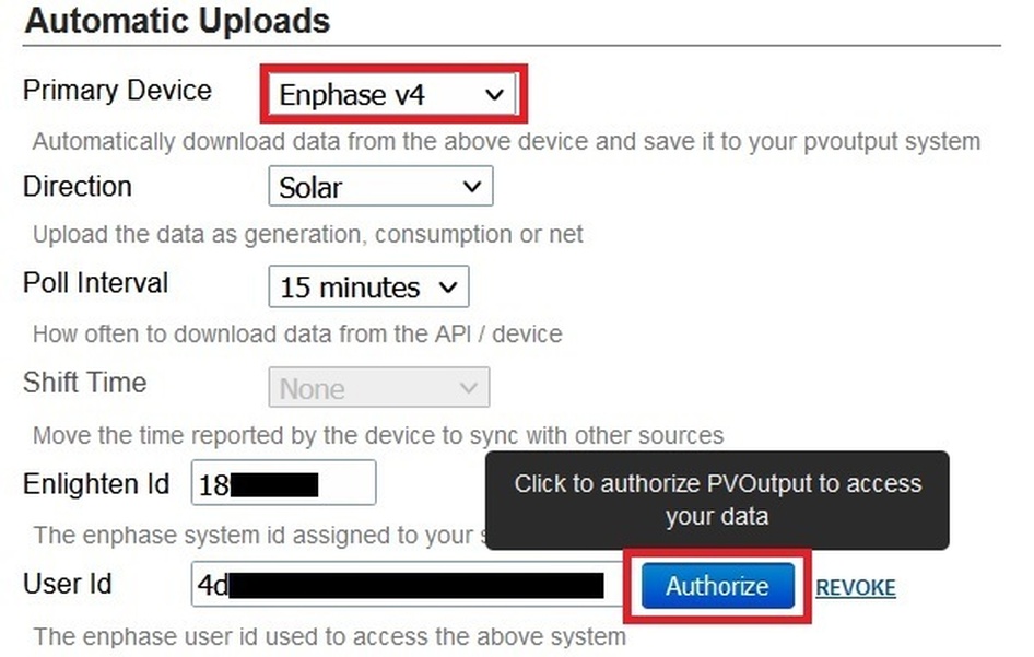

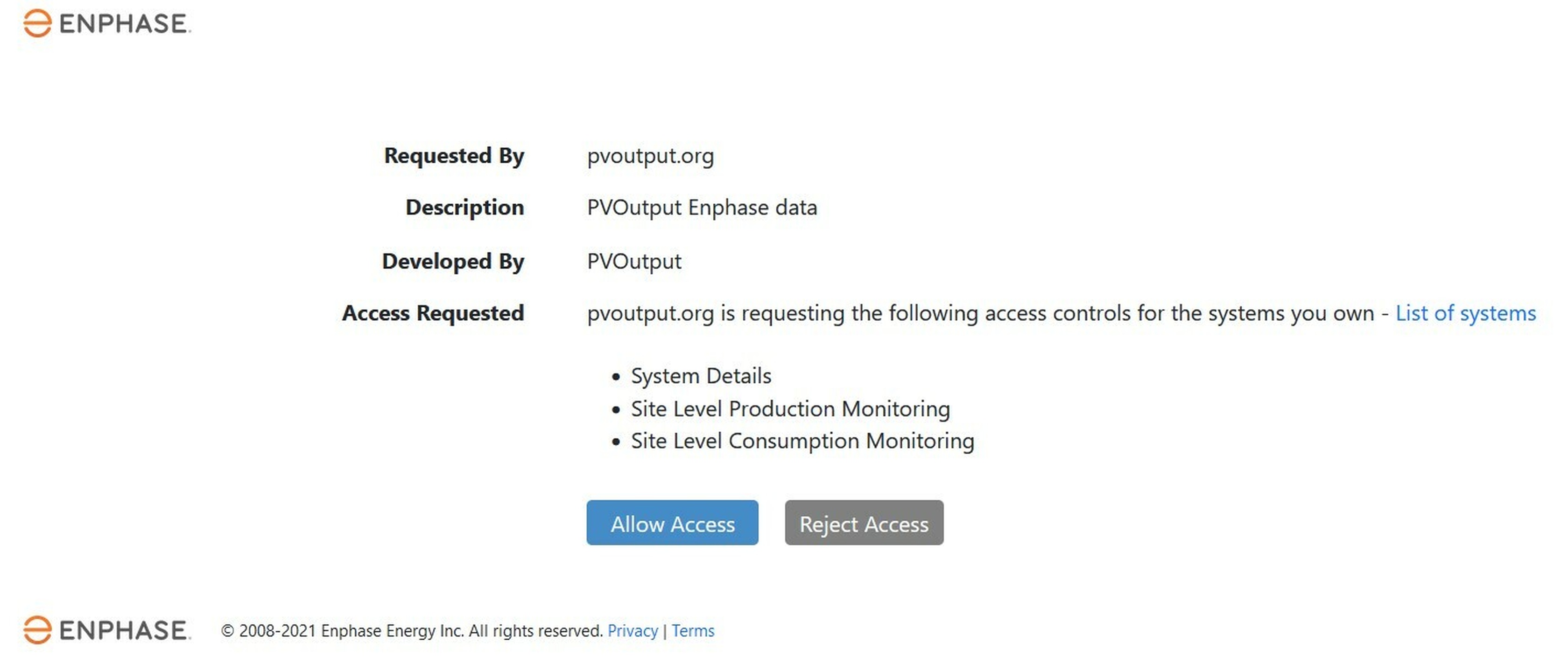

Vandaag de volgende mail van PVOutput gekregen mbt de Enphase API:
You are receiving this email because you have an active Enphase Auto Uploader configuration on PVOutput.
Please be advised that Enphase Energy will phase out Enphase v2 API on Aug 16, 2022 and will stop uploading to PVOutput on this date.
To continue logging to PVOutput with the new Enphase v4 API -
1. Edit your PVOutput system at https://pvoutput.org/edit.jsp?sid=*****
2. Click on the 'Authorize' button next to the Enphase User Id
3. Login to your Enphase account and 'Allow Access' for PVOutput
4. Save your PVOutput system
Find out more or get help on the community forum -
https://forum.pvoutput.or...new-api-v4-testing/5306/7
Thanks for using PVOutput
Ook als je inlogt op PVOutput krijg je de melding:
Afbeeldingslocatie: https://tweakers.net/i/J57qnil-fyowfKVsuUSfjTAncEQ=/full-fit-in/4920x3264/filters:max_bytes(3145728):no_upscale():strip_icc():fill(white):strip_exif()/f/image/aYgrfQuoeIpiLXhgHd3akwGg.jpg?f=user_large
Voor de volledigheid, de stappen:
1) Log in op PVOutput en 'edit' je systeem. Kijk onder het kopje 'Automatic Uploads' voor de huidige Enphase API instellingen. Zet 'Primary Device' op 'Enphase v4'. Klik daarna op 'Authorize'.
Afbeeldingslocatie: https://tweakers.net/i/AQX8MLgu6ZIFtRHTIbWYfskIRT4=/full-fit-in/4920x3264/filters:max_bytes(3145728):no_upscale():strip_icc():fill(white):strip_exif()/f/image/WKEh8UkqKS5QD7xcU0GFGlDK.jpg?f=user_large
2) Er wordt een nieuwe tab geopend met de vraag om bevestiging te geven dat PVOutput toegang mag hebben tot het uitlezen van de data van Enphase.
Afbeeldingslocatie: https://tweakers.net/i/MmWPYNrcKtZn1IsVh6t61VG-e24=/full-fit-in/4920x3264/filters:max_bytes(3145728):no_upscale():strip_icc():fill(white):strip_exif()/f/image/SSGl5OVRhiDlJoXzjifYUJlO.jpg?f=user_large
3) Succes!
Afbeeldingslocatie: https://tweakers.net/i/insyKNAYsjxMIB7Ccw8jBBOoLj4=/full-fit-in/4920x3264/filters:max_bytes(3145728):no_upscale():strip_icc():fill(white):strip_exif()/f/image/S1LrwEBEbeSVPa8QhzMar46u.jpg?f=user_large
4) Na op 'Close' te hebben gedrukt kom je weer terug op het tabblad van je systeem in PVOutput. Onderaan dan nog even op 'Save' klikken.
Zou nu weer / moeten blijven werken :)

Pazo schreef op zondag 17 juli 2022 @ 16:30:
*inderdaad dit is wat je krijgt. leuk.
*Nou ik krijg te lezen bij Enphase dat ik helemaal geen systeem/account heb.??
Voor de goede orde, account is er en de api sleutel klopt ook. Iemand dit ook al meegemaakt of is het iets wat bij één van beide partijen zou kunnen liggen.
Opgelost.:
Bij de foutmelding dat je Enphase systeem niet zou bestaan gaat er gewoon iets mis wat blijkbaar niet zou moeten.
in mijn geval loste het volgende het op.:
*log in op je Enphase account en trek de api voor pv-output in.
*trek de toegang voor Enphase op je pv-output in.
*de gegevens staan nu nog in pv-output en vraag opnieuw toestemming aan.
*pv-ouput geeft je een nieuwe pagina van Enphase weer om in te loggen, log hier opnieuw in.
*na inloggen krijg je het toestemmings scherm van Enphase te zien en geef je weer toestemming.
*nu ga je weer naar de pv-output pagina en klik je onderaan nog eens op opslaan.
*nu zou alles weer goed moeten zijn en pv-ouput bovenaan de pagina moeten weergeven dat je systeem geupdated is.
Zal waarschijnlijk iets te maken hebben met de wat oudere systemen is mijn idee. (2014)

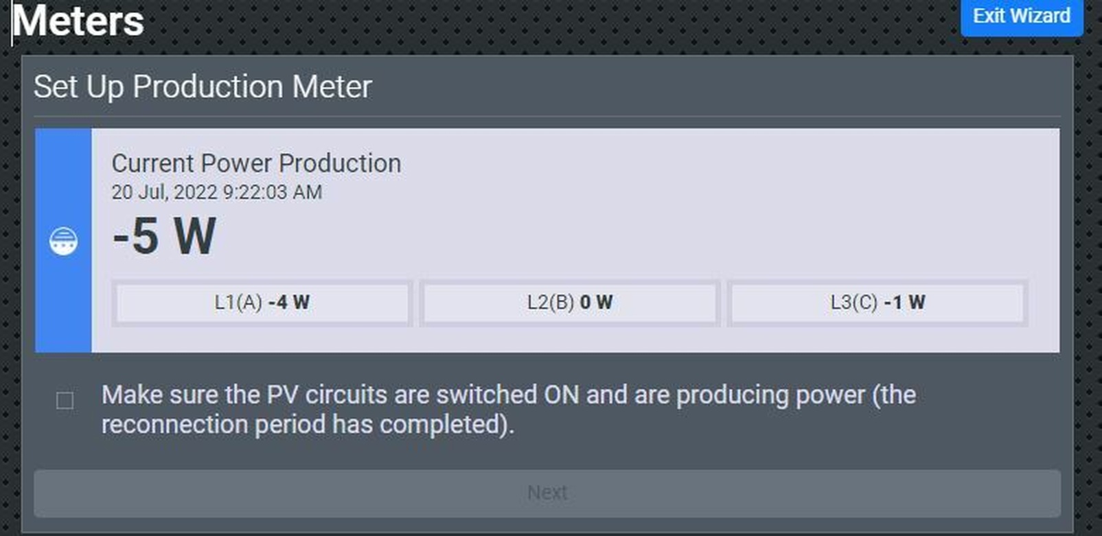

Vannochtend is Liander geweest voor het aansluiten van de 3-fasen. Na de omzetting kwam alles snel online maar ik zie op de digitale meter van Liander dat de actuele teruglevering te laag is(700w). De envoy meet netjes 3.4KW productie kant en de consumptie kant is helemaal de weg kwijt en meet 2KW (terwijl alle groepen uitstaan). Waarschijnlijk omdat er maar 1 consumptie spoel is aangesloten op dit moment. De q-relais staat ook goed op 3 fasen.
Ik gok dat het systeem maar op 1 fase aan het terugleveren is. Kan dit?
Wie heeft een idee waarom de actuele teruglevering zo laag is en wat ik kan doen om te troubleshooten?
Ik had Enphase support al gebeld maar die zeggen dat alles in orde is (op de consumptie spoelen na).

Zet de meting via de spoelen even uit en kijk dan op je slimme meter.
ik heb het idee dat als de Envoy verkeerde of rare metingen vanuit de spoelen krijgt de omvormers continue aan/uit gaan.
12xIQ7+ ZO (125) + 3xIQ7+ NW (310) +3xIQ7+ ZW (214) PVOutput

Heb van alles geprobeerd. Spoelen zelfs losgekoppeld. Er wordt maar een fractie van de werkelijke teruglevering geregistreerd. Fijn zo'n digitale "slimme" meter.. :(
  • RichieB
  • Laatst online: 00:13
@Nism0 Ga er maar van uit dat wat de P1 poort aangeeft de waarheid is. Als je die kan betrappen op het registreren van significant te weinig teruglevering heb je een rel van jewelste. Heb je geen aparte kWh meter voor je zonnepanelen staan? Dit is altijd aan te raden, oa voor dit soort situaties.
  • Nism0
  • Laatst online: 15-10 11:19
RichieB schreef op maandag 18 juli 2022 @ 17:03:
Enkel de envoy. Ik heb ik het idee dat de retour maar op1 fase wordt geregistreerd. Wat wel raar was is dat ik wel 200 keer door het menu ben gegaan en dat er 1 keer een moment was van ongeveer 2 minuten dat de teruglevering wel klopte. Dit zag de monteur van liander ook. Maar waarom, geen idee..

Ik ben momenteel een enphase systeem aan het installeren, na een paar maanden wachten, zijn uiteindelijke mijn materialen toegekomen. Terwijl men mij beloofde bij betaling dat het op stock was en ik het binnen de 2 weken zou ontvangen.
Het zijn 21 panelen van hyundai 490 wp geworden met 21 Q7A omvormers.
op een platdak met van der valk pro 15 graden zuid landschaps ligging
3 fase PV op 3 fase kast
De geleverde service en communicatie van het bedrijf waar ik alles bestelde was zeer ondermaats.
Nu zit ik dus met de volgende vraag ik heb dus een 3 FASE enphase kabel ( dus elke connector zou alternerend moeten zijn op deze kabel als ik het goed heb begrepen)
is het nodig om deze kabel in of stukken te knippen dus 10-11 of 7-7-7 connectoren. om de streng lengte te verkorten en over te gaan naar 4mm kabel ipv de 2.5 van de enphase kabel.
al bedankt.

Op een 3 fasekabel krijg je feitelijk nu 7-7-7. Om het nog verder op te knippen gaat geen gigantische winst op v-rise meer opleveren denk ik... Maar dit is niet gebaseerd op kennis maar op gevoel :+

Ondertussen is de electricien geweest. Conclusie, slimme meter is defect.
Nu nog Liander zover krijgen om terug te komen.. Al met al, 1 groot drama.

Verder zit ik nog met de volgende vraag.

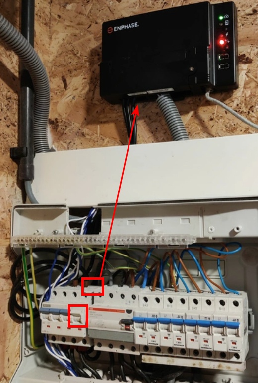

Mijn elektriciciteitskast was voorzien op zonnepanelen na het plaatsen van de Q relay 3P is er een verliesstroomschakelaar 40A 30 mA 400V voorzien.
Momenteel staan er na deze verliesstroomschakelaar 3 C20 400V zekeringen. Voor het aansluiten van toekomstige 3 fase verbruikers.
De Q relay 3P mag ik deze rechtstreeks verbinden met deze verliesstroomschakelaar 40A 30 mA 400V ?
of dien ik hier tussen nog eenverliestroomschakelaar met een lager amperage te voorzien?

Nog even een afsluitende update:
Liander is net weer geweest, De eerste monteur had de fasen verkeerd gemonteerd. Wat ervoor zorgde dat de opwek als verbuik werd geregistreerd. De meter was dus uiteindelijk gewoon in orde.
Nu volle bak op 3 fasen terugleveren *O*

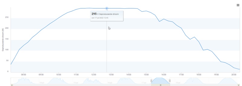

Heb 2 weken geleden 9x 405Wp en 3x 370Wp met IQ7+ op dak gelegd.
Heb nu een 2 tal dagen last van gehad dat een aantal panelen een aantal uur last heeft van clipping.
Zie bv grafiek van afgelopen zondag.
azimuth 125 (ZO) , 35 graden dakhoek.

Burning_Tyre schreef op dinsdag 19 juli 2022 @ 19:58:
Heb sinds 2 weken 9x 405Wp en 3x 370Wp liggen.
azimuth 125 (ZO), 13 graden hoek (flatfix fusion)
Leuke data! Je lijkt op zijn piek zo’n 15 procent te missen, gemiddeld over een aantal uur wellicht 10 procent. Is dat ook jouw inschatting? Dat zou dan weer moeten kloppen, ivm je opstelling zou je volgens de opbrengst tabel zo’n 10 procent extra moeten hebben.
Kortom: clipping hangt van je opstelling af. Ik kan mij voorstellen dat het verlies over een heel jaar gemeten alsnog wel meevalt, heeft iemand een opstelling waarin hij dit over een jaar kan meten? Wellicht doe ik zelf over een jaar wel een analyse met de data.

rare-Quark schreef op dinsdag 19 juli 2022 @ 20:16:
Als ik de datasheet bekijk van de 405Wp panelen dan zouden ze inderdaad volgens STC normering 405Wp op moeten leveren.
Echter volgens NOCT slechts 302Wp.
Afbeeldingslocatie: https://tweakers.net/i/jsOi6Hsi5xzP4XIlOF5asHA6EL0=/full-fit-in/4920x3264/filters:max_bytes(3145728):no_upscale():strip_icc():fill(white):strip_exif()/f/image/vVs1spguoJCeTseK6odqQEVl.jpg?f=user_large
Ik denk dat de NOCT meer in de buurt komt van Nederlandse waarden. Misschien op een hele goede dag iets beter dan NOCT.
Afbeeldingslocatie: https://tweakers.net/i/uRkwX_Ut-ihnndAziiUOjIL3O30=/800x/filters:strip_icc():strip_exif()/f/image/u7oHmE3FhK9Nfg8rb2yXnaIK.jpg?f=fotoalbum_large
Dus laat ik zeggen dat het max van die panelen op een dag als afgelopen zondag op 305 a 320Wp zou liggen?
Ik maak me er overigens niet echt zorgen om. Ik ben ook van mening dat een paneel met hogere Wp eerder op de dag ook al meer levert dan een paneel met lagere Wp (die bv precies het clipping punt, 295W zou aantikken)
Het is wel leuk om te bekijken en te analyseren.

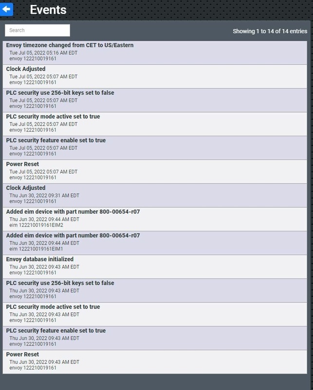

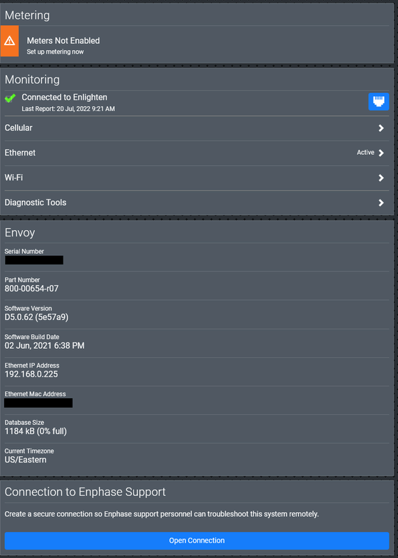

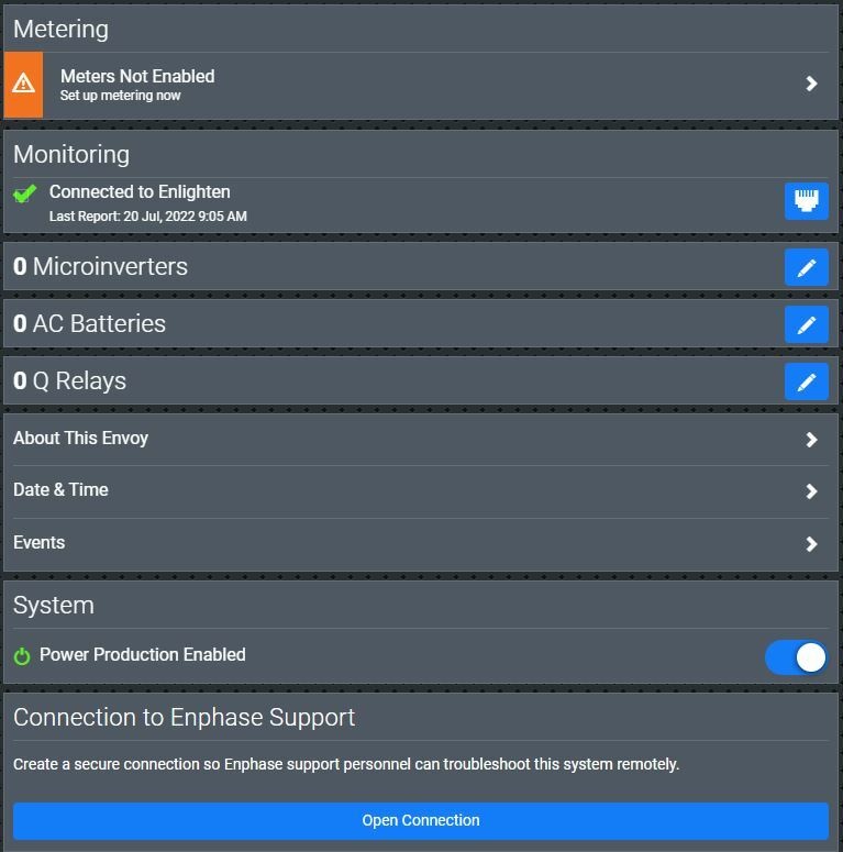

3 weken geleden heb ik 29x Viessmann 405Wp panelen laten installeren met IQ 7A omvormers en een Gateway-S Metered. 9 panelen op het zuiden, 8 op zuid-oost en 12 op het westen.
De installatie werkt nog steeds niet, en de firma reageert amper op mijn vragen om het te komen fixen. Momenteel is het bouwverlof in België en komen ze dus helemaal niet.
Mijn slimme meter geeft aan dat er geen stroom opgewekt wordt. Inloggen in de enphase app kan ik niet aangezien ik geen login gegevens heb. Kan ik de enphase installatie evt zelf koppelen aan een account?
Is er iets dat ik kan testen om meer info te krijgen over het probleem? Hieronder wat gegevens:
De installatie is aangesloten op een 2e elektrische kast die in mijn tuinhuis hangt. Zoals je kan zien op de envoy is er geen productie en de rode led geeft aan dat er een communicatie probleem is met de omvormers.
Afbeeldingslocatie: https://tweakers.net/i/dq6T5zta3s3zCVEMC4PFkzzSwHQ=/x800/filters:strip_icc():strip_exif()/f/image/Y2q3tdf6r5lh6y2DpTMvO79B.jpg?f=fotoalbum_large
screenshot van de lokale envoy pagina:
Afbeeldingslocatie: https://tweakers.net/i/cFk8w8YgVM597ioZv2Xd7wvkLJs=/x800/filters:strip_exif()/f/image/MXxJjepkz5Co5FYcgFzM5iho.png?f=fotoalbum_large
screenshot van de installer pagina:
Afbeeldingslocatie: https://tweakers.net/i/Kyxd_hVulIacZrCbAdQRYh_FsKA=/full-fit-in/4920x3264/filters:max_bytes(3145728):no_upscale():strip_icc():fill(white):strip_exif()/f/image/iFjL7Uv8iF38LbNpaitX6dEP.jpg?f=user_large
events:
Afbeeldingslocatie: https://tweakers.net/i/oJZFe2GZX9yfhsj2Z4gmjoCxet4=/x800/filters:strip_icc():strip_exif()/f/image/al5QaqaCgTmBJ7Jjrpr1LIrj.jpg?f=fotoalbum_large

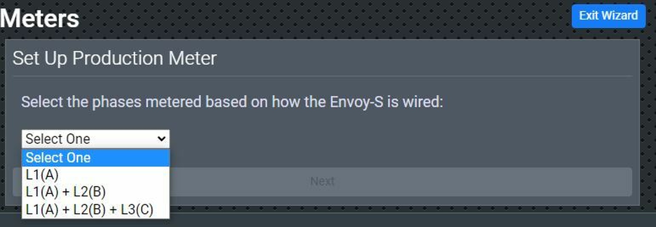

Bij set up production meters kan ik dit kiezen. Ik heb thuis een 3x230V aansluiting, mag ik optie 3 selecteren? Kan ik hier iets verkeerd mee doen?
Afbeeldingslocatie: https://tweakers.net/i/1qQ0qYdMMp1HuPjJ3ZC6sdQDU6w=/full-fit-in/4920x3264/filters:max_bytes(3145728):no_upscale():strip_icc():fill(white):strip_exif()/f/image/15Nq1Hf2hPQ6nmplJD1l7sVK.jpg?f=user_large
[ Voor 7% gewijzigd door mngm op 20-07-2022 09:25 ]

@mngm Het lijkt erop dat de meters (productie en consumptie) in de Envoy niet niet geconfigureerd zijn. Als je een 3 fasen systeem hebt / kast hebt, moet die dus voor L1(A) + L2(B ) + L3(C) kiezen. Alleen weet ik niet zeker of het dan allemaal al gaat werken. Je moet de setup namelijk afronden in de Installer Toolkit app. Heb je daar toegang tot / heb je een DHZ account?
EDIT: Blur je serienummer en mac adres van je Envoy even; indien niet goed geconfigureerd kan ik (en dus ook anderen) in jouw systeem komen.

Ik heb geen DHZ account nee, kan ik die zelf aanmaken als consument?
Als ik die L1(A) + L2(B ) + L3(C) selecteer, dan geeft de volgende pagina dit aan:
Afbeeldingslocatie: https://tweakers.net/i/8UF8ldPrtKHWyLACoj-TKh_8A_Q=/full-fit-in/4920x3264/filters:max_bytes(3145728):no_upscale():strip_icc():fill(white):strip_exif()/f/image/OqqV5BgSckzR7ovOJAw91Pme.jpg?f=user_large
  • Pazo
  • Laatst online: 22:24
Micro's produceren dus niet helaas... dus het heeft geen zin om de volgende stappen te doorlopen.
Ik vraag mij af het wel goed is aangesloten. In principe moet het systeem gewoon kunnen produceren, zelfs zonder Envoy en Q-relais (vaker voorbij gekomen hier). Maar dan is de vraag waar de fout zit...

in de envoy kun je zelf in je lokale netwerk zoeken naar micro omvormers via de volgende pagina: http://envoy/installer/setup/home#initial_setup je kunt hier aangeven hoeveel omvormers je verwacht, en vervolgens een scan laten uitvoeren.
hiervoor moet je even je installer wachtwoord achterhalen (hier meer info: [Enphase] Haal meer uit je Envoy!)
als dat niet werkt, dan is het stap voor stap de installatie nalopen
- wordt er echt geen stroom geproduceerd (draait de meter niet terug?)
- is de alamat goed aangesloten?
- is de kabel richting de zonnepanelen goed aangesloten?
- zit er ergens een lasdoos tussen de meterkast en de panelen en is daar alles goed aangesloten?
- zitten de q-cables in de zonnepanelen?
- zitten de kabels van de zonnepanelen in de omvormers
- hoe knipperen de leds op je omvormers?
daarnaast kan enphase een dhz account voor je maken waarmee je zelf je legplan kan maken in enlighten.

@Pazo Ze zijn de nul vergeten aan te sluiten op de envoy, die gaat geen omvormers vinden.
  • mngm
  • Laatst online: 14-10 15:47
@LinuZZ Zoeken naar micro omvormers heb ik gedaan, heeft niets gevonden.
Via home assistant kan ik alle data van de slimme meter inzien (via P1 poort) en daar geeft hij niet aan dat er stroom opgewekt wordt.
De aansluiting van alle kabels controleer ik later vandaag.
@jeroen3 , ik heb een 3x230V aansluiting, zonder N. Misschien daardoor?

jeroen3 schreef op woensdag 20 juli 2022 @ 10:05:
Ik denk dat je gelijk hebt.
Ik zie op de foto alleen de 3 fasen van de automaat naar de envoy lopen.
Op de rood omkaderde blokken hoort een (blauwe) nuldraad te lopen.
En mogelijk ook nog tussen die C20 automaat en aardlekschakelaar. (dat kan ik niet goed zien)
Afbeeldingslocatie: https://tweakers.net/i/3Y29q3Rq3oGyz7ChETM5C2SnYPg=/full-fit-in/4920x3264/filters:max_bytes(3145728):no_upscale():strip_icc():fill(white):strip_exif()/f/image/yz66CzKeDt8pXss3h3bUYI8U.jpg?f=user_large

mngm schreef op woensdag 20 juli 2022 @ 10:27:
230V meet je tussen een fase en NUL.
400V meet je tussen de fases onderling.
  • jeroen3
  • Laatst online: 06:15
Ah Belgie natuurlijk. De envoy “moet” een nul hebben om powerline communicatie te werken.
Wat zegt enphase zelf over een delta aansluiting? Ondersteunen ze die wel voor de metered? Hoe zitten je omvormers nu verdeeld?
Edit: waarschijnlijk moet je een fasekoppelaar installeren voor je envoy, maar wat je met de nul moet doen weet ik niet zeker. Mijn vermoeden is dat je geen metered kan gebruiken.
@Burning_Tyre Belgie heeft soms wat verouderde infrastructuur, 3x230 driehoek zonder nul doen ze daar nog, ergens zit wel iets aan aarde anders werken de differentiaalbeveiligingen niet goed. Naar aarde heb je dan 130V denk ik.
[ Voor 51% gewijzigd door jeroen3 op 20-07-2022 12:46 ]
  • Burning_Tyre
  • Laatst online: 07:09
Maar de aardlekschakelaar lijkt wel duidelijk 3 fasen + nul te hebben? (3P grijs,zwart,bruin + N blauw)
  • jeroen3
@Burning_Tyre Ja, maar ik vermoed, aangezien die aan de onderkant zwart is, dat het geen stroomvoerende nul is zoals bij een ster systeem in nederland.
In ieder geval, Durasun zegt hier dat de metered S niet compatibel is met 3x230. Dus die hebben het al een keer bij de hand gehad.
Ik denk dat de nul hier vebonden is met een aardpen. Zoals in de plaatjes in dit document over EV laden.
Belgie heeft een bijzonder energienet.
Als de omvormers aangesloten zijn op deze "nul" werkt het systeem inderdaad niet. Ze krijgen dan maar 130 Volt en gaan nooit werken. Gelukkig maar! Dat de envoy aan is vindt ik ook opmerkelijk.
De omvormers moeten gelijkwaardig worden verdeeld over de drie fases zie er zijn. In principe 3x een 1-fase systeem. Dus L1-L2 een aantal, L2-L3 een aantal en L3-L1 een aantal. Liefst zodat alles netjes in belans blijft, maar zoveel kabels zullen er niet naar je daken lopen.
Er moet dan een fasekoppelaar tussen en de envoy moet dan via zijn L1-N aangesloten worden op een van die fases, bijvoorbeeld L1-L2, metering ondersteund hij niet. (zie eerdere link en datasheet alleen 400Y)
En er is ook een faseuitvalbeveiliging nodig volgens mij. Het 3-fase Q-Relay werkt in dit scenario niet.
Ze hadden je dit helemaal niet mogen verkopen naar mijn mening.
Ik raad aan om met enphase te bellen of ze dit wel ondersteunen. Want ik weet het ook niet zeker en ben ook maar iemand op internet die hier over speculeert zonder er te zijn geweest. Maar dit soort netten zie ik eigenlijk alleen in schepen.
pv cowboys :+

Bedankt voor alle info. Lijkt een complex verhaal te zijn waar ik helemaal niet in thuis ben.
Net de firma gehoord die de installatie gedaan heeft. Volgens hen is er geen issue en moeten ze alles gewoon nog 'instellen'. Micro-omvormers scannen en een legplan maken. Volgens hetgeen jullie zeggen zal dit niet voldoende zijn, ik ben benieuwd...
  • Servowire
