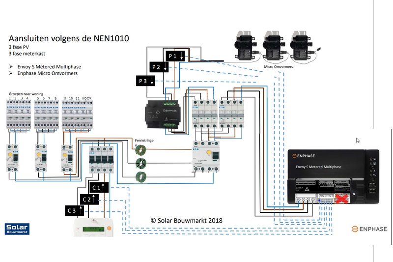

Ik zag hier een plaatje voorbij komen van Enlighten, hierin staat per micro aangegeven op welke fase deze zit. Bij ons is dit niet zo, terwijl ze wel op 3 fases aangesloten zijn. (Met als 1 originele 3fase kabel) op het q-relais brand trouwens ook L3 niet.
Is dit een instelling, om te zien op welke fases ze zitten?
  • RichieB
  • Laatst online: 00:13
@cmderks93 Heb je de Envoy Metered of Standard? Want de Standard heeft maar 1 fase dus ik kan me voorstellen dat die het verschil niet kan zien.
  • cmderks93
  • Laatst online: 16-07 09:47
RichieB schreef op zaterdag 4 juni 2022 @ 18:59:
Hier hangt de metered. Maar zonder de ringen, want die passen niet... (Andere discussie ;) )
Me brengt me wel op een idee, zal morgen ff kijken of de envoy werkelijk met alle 3 de fases is aangesloten.
Moeten trouwens alle mi tegelijk uitgaan als er 1 fase boven de 253 volt komt? Deze situatie doet zich hier ook voor namelijk...
Ik heb 3 fase en een Envoy standard. Volgens mij kan de standard ook gewoon 3 fasen.

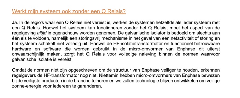

Zuluman schreef op zondag 5 juni 2022 @ 23:04:
Een Q-relais is niet verplicht in Nederland volgens Enphase zelf. Ik heb een 1 fase systeem op een 3 fase meterkast aangesloten zonder IQ-relais en de communicatie is 100%.
Jawel, is wel verplicht om aan de hier geldende wet- en regelgeving te voldoen.
Enphase heeft er ook een whitepaper over gemaakt. https://go.enphase.com/nl/whitepaper-q-relais
Afbeeldingslocatie: https://tweakers.net/i/iUoXaTW_4atCZQeA8Wg8IP_A_VQ=/800x/filters:strip_icc():strip_exif()/f/image/e7Tr886E0EN6z9LrYp9es7cv.jpg?f=fotoalbum_large

CyBeRSPiN schreef op zondag 5 juni 2022 @ 23:10:
Ik ben het daar niet mee eens. Ik heb het ook besproken met een collega e-adviseur bij het RVB en die is het eens met onderstaand. Interpretatie van wetten en regelgeving is lastig en daarbij zou ik niet de interpretatie van een fabrikant 1 op 1 zo maar aannemen. En ze geven het zelf aan dat het niet verplicht is in Nederland.
jeroen94704 schreef op donderdag 17 februari 2022 @ 12:30:
Op de offerte stond geen Q-Relay, maar ik mag toch aannemen dat een installatie die ik door een professioneel bedrijf laat aanleggen (PV of niet) aan alle wettelijke eisen voldoet, zelfs als dat niet expliciet in de offerte staat.
Overigens is e.e.a. al verduidelijkt en opgelost. Uiteindelijk heb ik het maar aan Enexis (netbeheerder) gevraagd, en van hun kreeg ik het antwoord dat een Q-Relay NIET verplicht is. Ook Enphase zelf geeft inmiddels aan dat het alleen maar een advies is. De micro omvormers schakelen ook zelf uit als de netspanning te hoog wordt (246 Volt blijkbaar).
Nou kan ik wel betweter gaan spelen, maar als zowel de installateur als Enphase als Enexis hetzelfde zeggen dan ga ik er verder niet moeilijk over doen, dan is het prima zo.
Wat er trouwens vanuit NEN1010 geëist wordt is een werkschakelaar, zodat de netspanning uitgeschakeld kan worden als er onderhoud aan de installatie moet worden gepleegd. De nieuw geplaatste aardlekschakelaar/installatieautomaat voldoet hiervoor.
6.000Wp > Oost/West 4800Wp + Zuid 1200Wp / Enphase M250x13+M215x7 / 12xLG Bifacial 300Wp +8x Longi 300Wp PVOutput

Zuluman schreef op zondag 5 juni 2022 @ 23:24:
Vaag verhaal dan, waar geven ze zwart op wit aan dat het niet verplicht is?
In hun 1.7 versie van het whitepaper staat Nederland er nog wel tussen namelijk:
Afbeeldingslocatie: https://tweakers.net/i/ivHTeVWJPkVi-VzI7gmTc8nz7Hg=/800x/filters:strip_icc():strip_exif()/f/image/ZW4u4Aj2LnICKVVIaVrz4wDJ.jpg?f=fotoalbum_large
  • Zuluman
  • Laatst online: 27-07 14:15
Zuluman
German -Zulu -Russian -Dutch
CyBeRSPiN schreef op zondag 5 juni 2022 @ 23:36:
Commerciele belangen wegen soms zwaarder. En wij van wc -eend...

Laatst nog discussie over geweest en toen het volgende aan de TS toegevoegd:
Q: Is een Q-relais wel of niet verplicht?
A: Er spelen 2 zaken een belangrijk rol: de NEN1010 / VDE0126 norm, en het Bouwbesluit 2012. De NEN1010 en de VDE0126 norm verplichten een galvanische scheiding als overspanningsbeveiliging. Dat is in dit geval het Q-relais. Echter hebben de micro omvormers van zichzelf al een softwarematige overspanningsbeveiliging ingebouwd, waarbij het resultaat dus hetzelfde is als bij een galvanische scheiding. Zonder Q-relais is dus mogelijk. Maar de NEN1010 norm zegt dus anders. Echter is de NEN1010 dus een norm, en geen wet. Dus vanuit die invalshoek is het Q-relais niet verplicht.
Maar dan is er nog het Bouwbesluit 2012. Dat is wel een wet. En in het Bouwbesluit 2012 is de NEN1010 opgenomen. Dus vanuit die invalshoek is het Q-relais wel verplicht. Echter lijkt daar ook weer een uitzondering op te zitten. Het Bouwbesluit 2012 is ingewikkelde materie en lastig te lezen voor een leek. Zover ik het begrijp, is het bij nieuwbouw verplicht en bij bestaande bouw niet. Onder de streep zou het dus betekenen dat je in een bestaande woning een Enphase systeem zonder Q-relais kunt installeren, en bij nieuwbouw verplicht bent om wel het Q-relais te installeren (but please correct me if i'm wrong
Enphase topicJeroen.nlPVOutput
  • RichieB
Sarge_ schreef op zondag 5 juni 2022 @ 23:09:
Kan iemand bevestigen dat je de Envoy Standard op 3 fasen kan aansluiten? Dan moet ik namelijk een 3 fasen automaat bestellen ipv een simple 1 fase.
  • jeroen94704
  • Laatst online: 20-07 17:16
RichieB schreef op maandag 6 juni 2022 @ 09:14:
Kan ik bevestigen, want dat is bij ook gedaan en werkt gewoon. Alleen is de standard niet “metered”, ook niet voor 1 fase, dus je kan er geen spoelen op aansluiten om opwekking/verbruik/etc te meten.

Pazo schreef op maandag 6 juni 2022 @ 08:16:
Een installatieautomaat/ aardlekautomaat is de galvanische scheiding.
En stel ik heb t fout, hoe zit t met stringomvormers?
En wat bouwbesluit betreft geldt het rechtens verkregen niveau maar als je grote aanpassingen gaat doen moet je naar de meest actuele eisen. Echter wat is groot. Een ALS voor pv is niet een grote aanpassing.
Mijn huis is van 2004. Vergunning 2003. Mijn meterkast had geen hoofdschakelaar. Nu heb ik voor t gemak er wel een geinstalleerd. Niet omdat t moest.
[ Voor 12% gewijzigd door Zuluman op 06-06-2022 09:53 ]

@Zuluman Ja het is volgens mij nog steeds niet helemaal duidelijk, maar na een discussie in dit topic een paar dagen geleden, kwamen we zo'n beetje tot deze conclusie. Als iemand het completere antwoord weet of een aanvulling heeft; be my guest :) Zelf zou ik de q-relais er gewoon tussen zetten. Op een installatie van een paar duizend euro maakt die €100 nu ook niet echt uit.

Pazo schreef op maandag 6 juni 2022 @ 10:10:
De meest interessante vraag is hoe het zit met garantie op de Enphase micro's als je geen IQ-relais hebt geïnstalleerd....
  • Pazo
  • Laatst online: 20:52
Zuluman schreef op maandag 6 juni 2022 @ 10:57:
Ik kan daar niets over vinden. Heb net het garantie document doorgelezen.
https://enphase.com/sites...ands-DUTCH-v2021-0430.pdf
Onder de gedekte producten wordt wel de Q-relais genoemd, maar er wordt nergens genoemd dat de garantie niet (of wel) zou gelden indien deze niet geïnstalleerd is binnen het systeem.
Enige dat er staat is:
h) indien het gebrek is veroorzaakt door een ander onderdeel van het verbonden zonnesysteem dat niet door Enphase is gefabriceerd
Dus als je zelf een ander soort fase koppelaar zou gebruiken dan de Q-relais, zou je garantie in gevaar komen. Maar dat zegt niets over als de Q-relais er niet tussen zit.

Dus na de hoofdschakelaar eerst een 40A, 30mA Aardlek schakelaar.
Daarna 2x een 3P+N 16A b-kar automaat, 1x naar Q-relay (PV) en 1x naar Envoy metered.
Afbeeldingslocatie: https://tweakers.net/i/NtCl9r0x6I7L8i4C0XMFFG_EjnU=/800x/filters:strip_icc():strip_exif()/f/image/JGOFR0PCcLk9qTW93QNyr4pl.jpg?f=fotoalbum_large
12xIQ7+ ZO (125) + 3xIQ7+ NW (310) +3xIQ7+ ZW (214) PVOutput
  • MisterB
  • Registratie: Oktober 2018
zijn die 8 automaten tussen de 3 fase aardlek en de q-relay geen overkill ? Dat ding kan toch direct die 3 fase aardlek automaat in ? Idem voor de envoy metered bridge ?
  • MisterB
forget my remark .. het is alleen een aarlek schakelaar - het zou wellicht wel gewoon 1 aardlek automaat kunnen zijn ipv 3 van die units

  • Burning_Tyre
  • Laatst online: 03-08 12:18
snoei schreef op dinsdag 7 juni 2022 @ 15:36:
behalve dat je bij de metered uitvoering bij de inbedrijfsname wel apart van de envoy even de inverters moet kunnen loskoppelen/uitschakelen. dan is een 2e automaat (of werkschakelaar) handig.
Vandaar dat ik de envoy en inverters elk op een eigen (kracht)groep van plan ben te zetten.
Is dit dan ook de juiste manier?
  • drboneym
  • Registratie: Oktober 2020
  • Laatst online: 02-08 22:16
Burning_Tyre schreef op donderdag 9 juni 2022 @ 11:22:
Afbeeldingslocatie: https://tweakers.net/i/__Bn-aJUaQWD-nGfmvTRDSZNuog=/800x/filters:strip_exif()/f/image/43jZPxiWj8qZcy0cmHVZbicp.png?f=fotoalbum_large
Aparte aardlek 4p 63a 30mA
B16 3p+n voor pv
B16 3p+n voor envoy
Hier 2 groepen pv afgebeeld
  • Burning_Tyre
drboneym schreef op donderdag 9 juni 2022 @ 18:10:
B16 3p+n voor pv
B16 3p+n voor envoy
Is die aard lek 4p 63a nodig of kan dat ook 40a zijn?

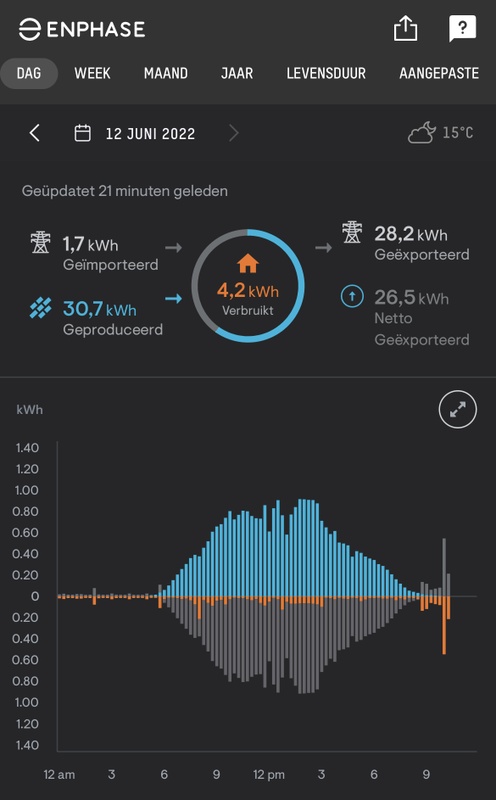

  • Nism0
  • Laatst online: 03-08 12:05
2 dagen verder en ik kan melden dat de setup werkt zoals verwacht. Beide dagen dik 30kwh geproduceerd. De 10 490w panelen kunnen helaas niet harder door de limiet van de IQ7A.
Afbeeldingslocatie: https://tweakers.net/i/zT2yv8sFi8ylulTM8JINIvZ1Qa4=/x800/filters:strip_icc():strip_exif()/f/image/K134riT7V88yAiQITfqttFk8.jpg?f=fotoalbum_large
  • mike123
  • Laatst online: 22:22
Nism0 schreef op zondag 12 juni 2022 @ 22:53:
Hebben de panelen veel afgetopt dan? Op deze grafiek die je laat zien valt het erg mee zou ik zeggen.
Maar mooi dat het systeem goed zijn werk doet.
  • Nism0
mike123 schreef op zondag 12 juni 2022 @ 23:12:
Bovenstaand grafiek laat dat idd niet heel goed zien. Maar je ziet het wel als je kijkt naar de actuele productie. Dan is dit vrijwel de gehele middag de max.
Afbeeldingslocatie: https://tweakers.net/i/xGe3cCeehi9QXQWt3mV3T0vbAks=/800x/filters:strip_icc():strip_exif()/f/image/zyngdnGdESswFiIvWmsTvgvZ.jpg?f=fotoalbum_large
  • mike123
Als het systeem de hele middag aan de max heeft gezeten zou het er ongeveer zo uit hebben gezien.
Dit is op pvoutput.
Maar inderdaad, dat zou wel de max van het systeem zijn.
