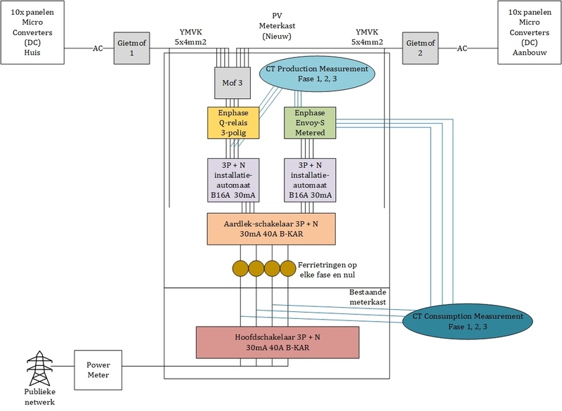

Ik overweeg een 3 fase q-cable te gebruiken in een 1 fase systeem, meterkast.
Op het dak worden dan de 3 fase draden in een lasdoos gekoppeld naar 1 fase richting meterkast.
Wie heeft hier, positieve of negatieve, ervaring mee en kan die hier delen?
Zijn er storingen te voorzien? Bijvoorbeeld in de communicatie met de envoy-s metered?
Zo op het eerste oog verwacht ik die niet…. Toch verneem ik graag jullie mening of ideeen hierover.

Robkrkh schreef op dinsdag 14 juni 2022 @ 22:02:
Ik heb hier geen ervaring mee maar technisch gaat dat wel werken. Behalve de hogere prijs van de kabel verwacht ik geen negatieve effecten of storingen.
Ik heb juist het omgekeerde gedaan.
Wat jij dan doet is er feitelijk een 1 fase draad van maken.
Waarom dan voor de duurdere 3 fasen kabel kiezen?

  • Robkrkh
2stimpy schreef op woensdag 15 juni 2022 @ 12:42:
Je hebt dus 3 keer een 1 fase q-cable gebruikt voor een 3 fase systeem begrijp ik.
Die configuratie tref ik idd vaker aan, is goed omschreven en kan zonder problemen.
Waarom ik 3 fasen q-cable gebruik? Twee redenen.
Ik kan er eerder over beschikken dan de 1-fase kabel én op termijn kan ik het in de lasdoos naar 3 fasen omzetten.
Blijft dus de vraag of dit nu zonder (bv communicatie) problemen kan.
Mijn installateur is nog geen voorstander.
  • Robkrkh
drboneym schreef op woensdag 15 juni 2022 @ 18:39:
Hij heeft wel meteen zijn branching in orde. Boven de 7 stuks wil Enphase graag dat je 'brancht', ofwel meerdere lussen éénfase maakt. In principe heb je op deze manier 3 branches gemaakt. Maar een duur grapje is het zeker.
Ja zo kun je het ook bekijken.
Ik zit dus meer met de weerstand van de installateur die weerstand is m.i. onterecht.
Mijn installateur zegt er slechte ervaring mee te hebben.
Wil het wel uitvoeren zoals ik wil en geeft dan geen garantie op de installatie.
Dit komt bij doorvragen neer op niet langs willen komen onder garantie bij een storingsmelding van het systeem. Bv een micro omvormer vervangen.
Ik wil mijn voorstel dus graag onderbouwen uit verschillende bronnen.

Als een installateur zo begint dan zou ik er eigenlijk geen zaken mee willen doen :)

Robkrkh schreef op woensdag 15 juni 2022 @ 20:33:
Ik zou een krachtkabel naar boven leggen, boven 3x éénfase branches maken om geld te besparen, als je ooit een kracht meterkast krijgt kun je gewoon een krachtautomaat zetten. Tot die tijd de fases bij elkaar in de automaat (alles aangenomen dat je niet meer dan 12 IQ7+ units op die kabel zet)

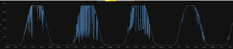

Ik zou nog even de ervaring doorgeven van 10 x 490 met IQ7A omvormers. De limiet van de IQ7A is goed zichtbaar. Dat heeft zeker wat kwh gekost tov een normale string omvormer. Al met al wel tevreden.
Afbeeldingslocatie: https://tweakers.net/i/GL-ZD4a_ZFXuCgscBp-c3dFj7QE=/800x/filters:strip_icc():strip_exif()/f/image/SXAdRADFkiz3EqruS5A085f1.jpg?f=fotoalbum_large

Beste allemaal,
Ik ben nieuw in dit topic maar heb een situatie die ik aan jullie wil voorleggen.
Ik ben voornemens om 20 panelen verdeeld over 2 daken te plaatsen met IQ7+ micro converters.
Nu heb ik een zoektocht van meerdere dagen achter de rug, waarbij ik allerhande schema's en aansluit methoden heb gezien, maar ik kom steeds tot dezelfde conclusie, als ik meer dan 16 panelen wil aansluiten, moet ik 2 Q-relais hebben en alles daaronder hetzelfde als bij 1 Q-Relais.
Mijn gehele installatie moet 3 fase worden. Kunnen jullie feedback geven op mijn amateuristische installatietekening?
Ik heb in ieder geval 3 vragen
1. heb ik 2 3-fase Q-Relais nodig, is er hier iemand die dat heeft?
2. Moeten deze 2 Q-Relais aan een eigen installatieautomaat zitten (20A B-KAR)?
3. Waar plaats ik de CTs voor productie? In de afbeelding zie je dat ik de boel gespiegeld heb over de 2 relais, echter, de Envoy kan maar 6 CTs aan... moet ik de CTs voor productie dan net na de aardlekschakelaar zetten?
Afbeeldingslocatie: https://tweakers.net/i/Ur5a0hCRy842QTxR5OMGfd-J0uk=/800x/filters:strip_icc():strip_exif()/f/image/Hfvs5m1bNi0lVDNPNJBQsCBT.jpg?f=fotoalbum_large
Alle tips en tricks zijn welkom!

@Thijs_Beard Welkom hier :)
Eerst 2 vragen om meer inzicht te krijgen:
1: wat voor panelen / vermogen gaat het om?
2: wat zijn de dakvlakken / oriëntatie / helling?
Ik heb namelijk 3 dakvlakken, oost en west, en heb 23 panelen totaal 8080Wp op 1 Q-relais zitten. Dat kan prima omdat het systeem niet in zijn geheel volledig belast wordt. 's ochtends de oost kant, 's middags de west kant.
Ik heb dan 3x YMVK kabel 4mm2 naar de meterkast lopen, daar komen ze samen en gaan via een lasdoos als 1 kabel richting de Q-relais. Daartussen, dus tussen de YMVK kabel en de Q-relais zitten de 3 CT ringen om de productie te meten.
Verder heb ik in dit topic nog geen mensen voorbij zien komen die 2x Q-relais in hun systeem hebben zitten, terwijl er zelfs nog tweakers zijn met grotere systemen (zie bijvoorbeeld Pazo in "Het grote Enphase topic"). @Glashelder en @Websphinxie hebben zover ik weet ook 1 Q-relais.
[ Voor 19% gewijzigd door Pazo op 15-06-2022 22:26 ]

Pazo schreef op woensdag 15 juni 2022 @ 22:14:
Dit worden de panelen;
20x TrinaSolar TSM-400DE09.08 (400Wp)
Beide daken zijn Zuid-West georiënteerd, het ene dak is 40 graden en de andere 50.
Nu al bedankt voor je reactie!! _/-\o_

Thijs_Beard schreef op woensdag 15 juni 2022 @ 22:03:
Beste allemaal,
20 panelen met IQ7+ kan makkelijk op 1 3-fase q-relais. Ook is er dan maar 1 aardlekautomaat nodig. Je kunt wel 2 q-relais' gebruiken, al zou ik niet weten waarom je dat zou willen, en die samen op 1 aardlekautomaat plaatsen, zolang je de specs van de hardware maar respecteerd. i.e. stromen door componenten zijn gelimiteerd.
Dat lost dan ook je vraag over de CT's op. En zou je wel 2 aparte "3-fase branches" maken dan moeten die CT's daar waar ze samen komen, zodat je het totaal van de productie meet.
PS. laatst las ik dat iemand ook 2 CT's op 1 poort van de Envoy aansloot. Listig...heb daar zelf geen ervaring mee of dat nauwkeurig genoeg werkt.
[ Voor 8% gewijzigd door WillemP22 op 16-06-2022 07:58 ]
Dit kan wel. je kunt 2 pv-systemen parallel aansluiten. Bijvoorbeeld wanneer iemand een 1x40A aansluiting heeft en 20 panelen wil. Dat kunnen dan 2 1-fase pv systemen worden. Ook met 3-fase is dit mogelijk om bijvoorbeeld wel selectief ten op zichte van de hoofdaansluiting, terwijl het totaal aan stroom wel de gewenste aardlekautomaat overstijgt.
Beste allemaal,
Is de ferrietring op de nul ook echt nodig?
12xIQ7+ ZO (125) + 3xIQ7+ NW (310) +3xIQ7+ ZW (214) PVOutput
Dit is het officiële aansluitschema zoals Enphaze het graag ziet. Dus per groep één q relais. Ik weet even niet hoeveel ampère er door een q relais mag, anders zou je natuurlijk ook één q relais bijvoorbeeld tussen je groepen en aardlek kunnen zetten (maar dan weet niet voor je envoy, en die moet dan weer wel achter dezelfde aardlek.)
Plus, misschien nieuw voor je, maar je hoeft geen q relais te plaatsen. Het systeem is ontworpen om zonder q relais veilig en betrouwbaar te werken, het q relais is er puur om aan NL normering te voldoen.
Afbeeldingslocatie: https://tweakers.net/i/__Bn-aJUaQWD-nGfmvTRDSZNuog=/800x/filters:strip_exif()/f/image/43jZPxiWj8qZcy0cmHVZbicp.png?f=fotoalbum_large

Burning_Tyre schreef op donderdag 16 juni 2022 @ 08:20:
Yes, dat raadt Enphase zelf zeker aan.

  • Pazo
  • Laatst online: 22:51
drboneym schreef op donderdag 16 juni 2022 @ 08:21:
25A volgens de handleiding ;)
Wel apart dat daar dus ook in staat 'tot 16 IQ7+ micro's'. Dat zal wel een ingebouwd zekerheidje zijn. Vraag ik mij eigenlijk af hoe het dan zit met evt garantie. Er zijn dus bergen mensen die meer dan 16 micro's op 1 relais hebben zitten (incluis me)?
EDIT: is per fase |:(
Enphase topicJeroen.nlPVOutput
1. Nee. 16 per fase, jij hebt er maar ~6 per fase.
quote: q-relay-3p-int manual
Number of IQ Microinverters supported per phase: Up to 19 Enphase IQ 7 Microinverters or 16 Enphase IQ 7+ Microinverters
3. Je kunt prima twee draden door een stroomtrafo halen.
  • Thijs_Beard
  • Registratie: Juni 2022
  • Laatst online: 13-08-2023
Bedankt voor al jullie reacties, ik ben blij dat ik geen hele domme vragen gesteld heb hahaha.
Op basis van wat jullie schrijven komt het er dan volgens zo uit te zien;
Afbeeldingslocatie: https://tweakers.net/i/rV6fMTPdeNeU7rwFxXIuTqOObQc=/800x/filters:strip_icc():strip_exif()/f/image/mo5auP4cl6WYiI6jYlOICiad.jpg?f=fotoalbum_large
  • Krystman
  • Laatst online: 01-08 14:41
Even kijken of ik het snap hoor.
Ik heb een plat dak:
Afbeeldingslocatie: https://tweakers.net/i/GlExGPWWR4p74j7AAnH3PcO6peY=/full-fit-in/4000x4000/filters:no_upscale():fill(white):strip_exif()/f/image/QLlZeNcmXkIu20138rMAoIzW.png?f=user_large
Ik heb mijzelf vorig jaar:
8 Q-Cells 385Wp mono witte backsheet (G9-ML) en 8 Enphase IQ7+ micro omvormer(s) aan laten smeren.
Ik heb 8x iq7plus-72-2-int ontvangen en krijg nu in mijn grafiekjes:
Afbeeldingslocatie: https://tweakers.net/i/1CoTBFuHbbmSyV6ffmDfVHO6-LY=/800x/filters:strip_exif()/f/image/jMW84NWw1Xo4NlicRZJBkrsL.png?f=fotoalbum_large
En dan komt die aftopping op 2360/2380 doordat de micro omvormers "maar" 295VA * 8 = 2360 W doen?
Is het uberhaupt nuttig om die ooit om te ruilen voor IQ7A want 266VA * 8 = 2928 W (verschil 568 W)
- Spes consilium non est -
  • Pazo
@Thijs_Beard volgens mij komen de productie CT gingen vóór het Q-relais, en niet erna. Dus tussen de mof en het Q-relais.
@Krystman Ja, de IQ7+ doet 295VA, en de IQ7A doet 366VA.
Discussie die iedere paar pagina's weer terug komt, is al veel over gezegd :)

  • Thijs_Beard
@Pazo , Dat dacht ik eerst ook, maar als ik naar het installatieschema kijk in onderstaande post, zit ie juist na het relais... is daar een logische redenering voor te bedenken?
  • Pazo
@Thijs_Beard Ja wellicht kan het allebei. Bij mij zit het voor het relais. Waarschijnlijk maakt het niet zo veel uit, het is enkel een meetpunt :) Als alle kabels / strings daarvoor maar samengevoegd zijn tot 1, en daarop meten.

Krystman schreef op donderdag 16 juni 2022 @ 09:30:
Ik zou even berekenen hoeveel watt opbrengst je nu werkelijk mist en proberen een schatting te maken van euro's die je per jaar misloopt. Daarna kan je prima uitrekenen of het omwissslen van de omvormers rendabel is.
Ik vermoed van niet als ik je grafiek zie.

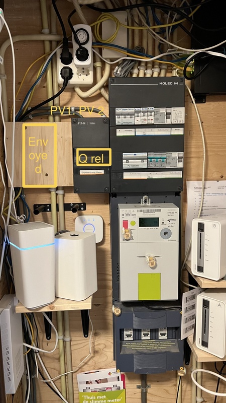

  • Rayures
  • Laatst online: 28-07 20:29
ik ga ook actief meelezen.
besloten om zelf een installatie te gaan aanleggen na diverse offertes te hebben ontvangen die afzonderlijk niet doen wat het geheel zou moeten worden.
@Thijs_Beard dank voor de tekening. geeft mij al een mooi beeld van welke componenten ikzelf nodig ga hebben.
het zal een installatie worden op een schuin dak (25graden) met 7 a 8 panelen en een plat dak (dakkapel) met 5 panelen.

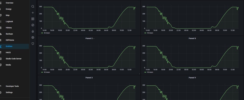

Henri2500 schreef op maandag 13 juni 2022 @ 09:55:
Ik ben in traject voor het bijleggen van een Enphase systeem op mijn dak. Daarbij zullen 6 panelen zuid en ommenabij 10 panelen noord komen te liggen.
Ik vind het leuk om dergelijke zaken goed te monitoren. Nu is het geen rocketscience om middels een kwh meter en een youless op de nieuwe groep de opbrengst te meten. Ik zou echter ook benieuwd zijn naar de afzonderlijke opbrengst van zuid VS noord. Laat de software van Enphase toe middels Home Assistent te spelen met afzonderlijke panelen opbrengst (zodat ik zuidpanelen kan sommeren en noord panelen kan sommeren?)
Andere ideeën zijn ook welkom!
Dit kan zeker.
Wat je doet is HA installeren en dan de service enphase installeren.
Je Envoy hoeft alleen maar lokaal aangesloten te zijn (wifi/lan) er is geen api key nodig.
Installer login/password kan je uit TS halen.
Nu heb je een berg sensoren.
- huidige opbrengst (alle panelen)
- week opbrengst
- Lifetime opbrengst
- dag opbrengst
- Alle losse inverters huidige opbrengst
Je kan dan met grafana en influx DB zelf grafieken/logging maken van de losse panelen.
Je zou deze dus kunnen opdelen in je zuid/noord.
Gok (zelf niet getest) dat je deze sensoren vast wel kan combineren en zo een totaal opbrengst kan maken)
Afbeeldingslocatie: https://tweakers.net/i/siLuQiEeCAew_Zzn2CZrMI058zE=/800x/filters:strip_icc():strip_exif()/f/image/yj7H3CN80ZEOCFYnywt0jV5B.jpg?f=fotoalbum_large
[ Voor 4% gewijzigd door Bonzo2009 op 16-06-2022 13:43 ]

Nism0 schreef op donderdag 16 juni 2022 @ 10:47:
Hou er bij het omrekenen dan wel rekening mee dat op de momenten dat je per paneel 295W opwekt dat je dan ook 366W zou hebben opgewekt. Dat kan ook gewoon 315W zijn geweest.
En als je dat dan een uur hebt gehad dan heb je 160Wh extra die dag.

Inmiddels de CT spoelen ontvangen, maar ze zijn toch groter dan ik verwacht had en passen dus niet om de drie fase’s :(
Afbeeldingslocatie: https://tweakers.net/i/OwA3-UbTIikswg1nqkmprvrRYGM=/x800/filters:strip_icc():strip_exif()/f/image/4wgXLTUyWJAs57X23zHQU8tZ.jpg?f=fotoalbum_large
Had gehoopt ze ertussen te krijgen. Ben bang dat ik nu aan de rechterkant nog een kast moet plaatsen waar ik alleen de 3 fase naartoe lijd om zo de meet spoelen te plaatsen. Had al gekeken naar een complete nieuwe lege groepenkast maar die van Hager daar zit geen 3 fase klemstrook in dus zijn dan de fases die uit de meter komen te kort. Heb eigenlijk geen zin om een installateur te laten komen die de zegels weer mag plaatsen. Jullie nog een ander idee?

@svkaster jammer maar zou je nu echt zo’n verbouwing doen? Je hebt een monteur met zegelrecht nodig die de kabels vanuit de meter kan verlengen/verplaatsen.
Als je middels P1 je meter uitleest en ook je Envoy via de API kun je precies dezelfde inzichten krijgen, maar is wat gedoe qua software.
  • jeroen3
  • Laatst online: 21:50
Bij hager moet je de verdeelblokjes los kopen. Hoeveel lengte heb je op de meter draden? Kun je naar een klemmenstrookje of hoofdschakelaar? Je kunt er rechts nog een hele kast bij maken als je wilt.
  • Nism0
  • Laatst online: 24-06 22:31
svkaster schreef op donderdag 16 juni 2022 @ 22:58:
De 3fase Q relais komt in het kastje links
Bruggen eruit aan de onderkant en de fases direct op de hoofdschakelaar maken. Dan past het wel. Dit wordt wel vaker gedaan (o.a. bij mij).
Verder vind ik het allemaal extreem krap. Ik zou sws een extra kast plaatsen.
Een beetje sneaky truc is om de CT ringen in de kast achter de meter te laten glijden, met wat gepaste liefde krijg je hem daar wel in.
  • svkaster
  • Laatst online: 02-07 16:58
@drboneym ik ga dat nog eens proberen als eerste om ze er tussen te stoppen en andes wordt het toch een kast erlangs.
@jeroen3 de verdeel blokjes inmiddels gevonden VKG91T.
Stefan
[ Voor 8% gewijzigd door svkaster op 17-06-2022 08:16 ]

Ik had gisteren totaal 76 kw. Dat zal niet ver van de max af zitten en had voornamelijk smorgens en savonds bewolking.
In verhouding had mijn nieuwe systeem nu wel meer efficiëntie dan mijn oude, ondanks dus dat de 400 wp afgetopt wordt op 295 wp. (even ter herinnering, 5000 kw aan panelen oud en 7200 kw aan panelen nieuw is factor 1,44). Gisteren zat ik op factor 1,51. terwijl de omvormers dus eigenlijk max ongeveer 5300 pieken.
Als ik al met al mijn afgetopte verlies uit reken denk ik gisteren 2 kw gemist te hebben ten opzichte van en eventuele volle opbrengst. Maar eigenlijk is dat nog iets minder omdat de IQ7+ ook iets meer op brengt onder minder lichtsterkte.
In de 8 jaar dat ik de andere set heb, heb ik naar het beste jaar gekeken en die heeft dan 44 dagen waarin dus eventueel afgetopt wordt. 44 x 2 x de huidige €0,35 is €31,- per jaar.
Doe ik dat x 25 dan is dat €775,-. Echter is ook dit weer niet helemaal waar omdat over 25 jaar de panelen nog 84% doen en het verlies door aftoppen minder wordt.
Mijn oude panelen hebben nooit meer dan 90% van het paneelvermogen opgeleverd.
Dat zal ook de 400wp paneel dus niet doen. dus echt max is sowieso al niet meer dan 360wp
In mijn geval was ik €900,- duurder uit geweest.
Dit geeft wel aan dat het dus inderdaad niet uit kan om de duurdere IQ7A toe te passen op 400wp panelen.
Misschien zit ik er her en der naast met de berekening, maar dan nog zal het verschil nooit zo ver op lopen dat het wel goed uit had gekund.
Maar ondanks deze conclusie moet ik nog erg wennen aan het afgetopte grafiekje.

In dit plaatje, wat volgens mij het meest correct is met aparte aardlekautomaten voor de envoy en de omvormers (AC batterij even wegdenken):
Afbeeldingslocatie: https://tweakers.net/i/I2TsYLk0Lx30BDxc8gHc9btJeL8=/800x/filters:strip_exif()/f/image/ygff3kwTEH1aczQLVIgmz40c.png?f=fotoalbum_large
  1. Wat is het correcte type aardlekautomaten voor de PV (totaal 9.6kWp oost/west) en de Envoy? Is dat voor PV type B 16A 6kA met 300mA, en voor de envoy idem met 30mA?
  2. Is die fase koppelaar echt nodig? Of is dat ook iets voor de batterij?
  • Pazo
@infernix Ik denk dat dit momenteel de meest correcte / recente is, van @drboneym
Afbeeldingslocatie: https://tweakers.net/i/YGUMxvkIinlh5mvj8V-l3j_acgk=/full-fit-in/4000x4000/filters:no_upscale():fill(white):strip_exif()/f/image/43jZPxiWj8qZcy0cmHVZbicp.png?f=user_large
1) Dat kan, maar volgens mij is de norm tegenwoordig zelfs 63a 30mA => drboneym in "Het grote Enphase topic"
2) Pazo in "Het grote Enphase topic"

svkaster schreef op vrijdag 17 juni 2022 @ 21:53:
Vandaag weer halve dag in de meterkast gezeten. De CT’s tussen de meter laten glijden was niet mogenlijk @drboneym ( ze zijn te dik🤬) nieuwe grotere 3x hager is niet direct leverbaar dus heb er nu een hager enkele unit langs geplaatst alleen voor de CT’s. De CT bedrading alvast naar de linkerkant gelegd waar de Envoy komt te hangen
Hieronder de extra kast van binnen ( heb de onderkant van de CT’s alvast vastgeplakt met dubbelzijdige tape en de fase’s zo gepositioneerd en gelabeld dat ik de CT’s alleen nog hoef in te klikken als de Envoyed is aangesloten 😎.
Linker kastje komt de Q relais ( is nu nog nood aansluiting voor de huidige PV’s ( string)
Gaat dat werken met 3 fasen door 1 CT? Ik heb geen idee namelijk.
  • svkaster
@mike123 ik ga er vanuit van wel, de stroom richting is dezelfde kant op toch? ( elke CT spoel heeft overigens maar 1 fase. Dus 1 CT ziet maar 1 fase die naar drie automaten gaat)
Als het niet werkt zal ik in het andere kastje ook een verdeel rail moeten plaatsen endan tussen de ene en de andere verdeel rail meten….
Ik weet het pas eind Juli dan krijg ik mijn Envoy pas
[ Voor 15% gewijzigd door svkaster op 18-06-2022 18:06 ]
  • mike123
  • Laatst online: 23:52
svkaster schreef op zaterdag 18 juni 2022 @ 14:54:
Op de foto ziet het er namelijk zo uit dat er drie draden door de CT lopen, vandaar.
  • Conrado
  • Laatst online: 23:57
Wat zijn die CT’s groot!
Ik snap wat een Envoyed Metered doet, maar ik zie er de meerwaarde niet zo van. Met het uitlezen van de P1 slimme meter heb ik ook voldoende info over verbruik en opbrengst om bijvoorbeeld het laden van de EV in te schakelen bij voldoende zonnestroom.
De app ziet sowieso de opbrengst per paneel.
Of zie ik iets over het hoofd?
Mijn huis is slimmer dan ik...

Conrado schreef op zondag 19 juni 2022 @ 01:21:
Ja, mijn idee. Ik vind oplossingen zoals deze ook echt bizar. Een hele extra kast alleen voor wat meetringen. Dat had Enphase toch kunnen oplossen met een meter op DIN rails, maximaal 4 module eenheden breed?
