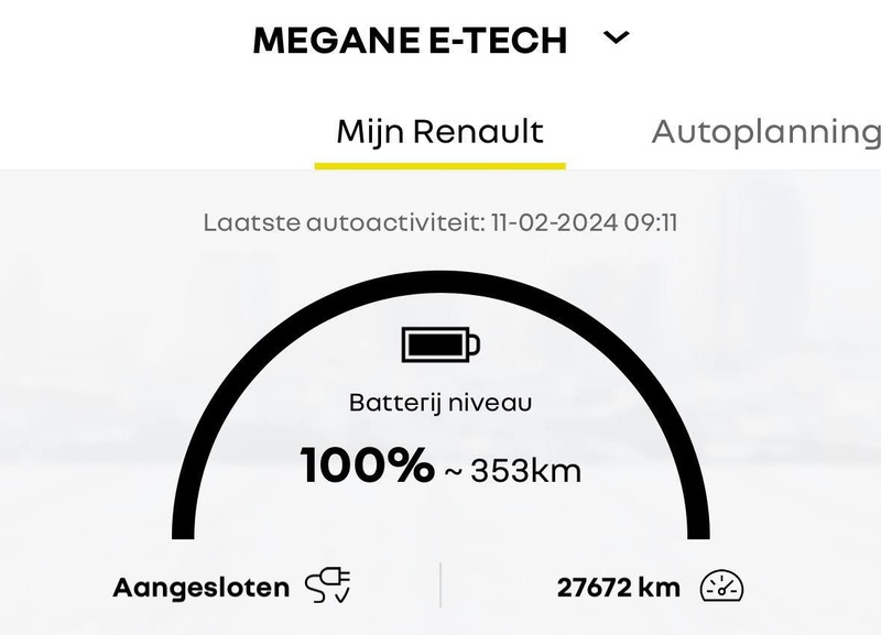

Temperaturen van rond de 10 graden beginnen de range inmiddels alweer aardig goed te doen. Dit is op winterbanden en aardig wat snelweg KM's:
Afbeeldingslocatie: https://tweakers.net/i/OCH01RG1ivnEHVePWC6WdKgobNQ=/800x/filters:strip_icc():strip_exif()/f/image/tgkGMSWiNO3vKymmwJXhD7tU.jpg?f=fotoalbum_large

Yep, gisteren 330 km gereden, 40% snelweg, de rest 80/60/50 km wegen. Kwam op 15,4 kWh/100 km, incl. nog voorverwarmen voor het bijladen bij een Tesla SuC. Maar gisteren was het natuurlijk ook erg lekker weer, 14/15 graden.

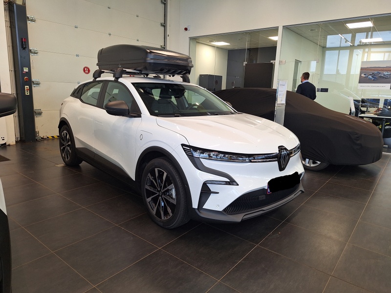

Heb sinds begin vorige week ook mijn nieuwe Renault ER versie (met dakkoffer)
Tot nu toe heel tevreden van deze wagen.
Mijn vraag is: Wat met het opladen van de batterij? De garage raden aan om tot altijd max 80% opladen om de levensduur van de batterij te vrijwaren. Klopt dit? Of is 100% geen enkel probleem.
Klein beetje achtergrond: ikzelf rij gemiddeld 45.000km per jaar
Merci.Afbeeldingslocatie: https://tweakers.net/i/IlGTycEf1REeijcg99I_IyeOrBU=/800x/filters:strip_icc():strip_exif()/f/image/NI7v793FAc8HUKDkjqyBcKIz.jpg?f=fotoalbum_large

Gefeliciteerd met je auto!
Voor de batterij techniek die Renault gebruikt is het inderdaad aan te bevelen de accu zoveel mogelijk tussen de 20% en 80% te houden. Hetzelfde als met een telefoonbatterij :) Vervolgens bijvoorbeeld 1x per maand de auto eens goed leeg rijden en tot 100% laden om alle accu cellen actief te houden en te kalibreren.

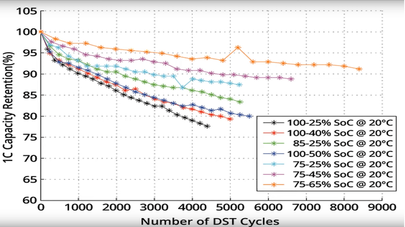

opladen van een batterij tot 100% is niet het beste, je rekt dan de batterij uit tot zijn maximum en dat is niet goed voor de levensduur.
grafiek van batteryuniversity.com
Afbeeldingslocatie: https://tweakers.net/i/a88PhRknIMPZZeotFU_lRzL4KGo=/800x/filters:strip_exif()/f/image/jCjM9HJsvyb7IeYiKbcVvcba.png?f=fotoalbum_large
je ziet alle batterijen de de getest hebben met continue opladen en afladen waarbij ze hem helemaal opladen tot 100% het minst lang mee gaan vergeleken met de rest.
Je ziet dat 60% van je capaciteit gebruiken tussen de 85% en 25% (groene lijn) langer mee gaat dan 50% gebruiken tussen de 100% en 50% van de totale capaciteit (donkerblauwe lijn).
heb je een makkelijke locatie om regelmatig op te laden voor je reguliere gebruik, laad hem dan op tot 80%
De originele bron van de data https://batteryuniversity...g-lithium-based-batteries
Maar als ik nu 1000 keer van 25-100% laad met gemiddeld zo'n 250km range per laadbeurt..... dan zit ik dus aan de 2,5 ton qua totale km's en dan heeft mijn accu nog 90% capaciteit dat is dan 25km range per laadbeurt minder..... waar hebben we het dan over? Als het niet nodig is laad ik mijn accu niet tot 100% maar als ik ver weg moet doe ik het met een gerust hart.
Merci.[Afbeelding]
In het wit toch ook wel een mooie bak, gefeliciteerd :*)
Ik begrijp dat je hem vooral niet moet wegzetten als hij helemaal vol of vrijwel leeg is. Dus na 100% laden meteen mee gaan rijden, en als hij bijna leeg is snel aan de lader. En als het volledige bereik niet nodig is, lekker tussen 20 en 80% blijven inderdaad.
Dat is de juiste manier van denken lijkt mij. Als je reguliere afstand het toelaat laden tot 80% en wanneer nodig tot 100% en niet druk maken.

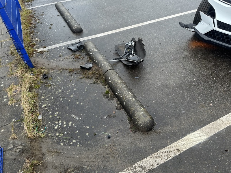

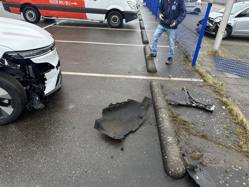

Gisteren m’n Megane aan gort gereden 🤦🏼‍♂️🤦🏼‍♂️
Stond nota bene bij de Gamma in een parkeervak stil en aan de telefoon. Ik was er vanuit gegaan dat hij in z’n achteruit stond. Bleek hij in z’n D te staan. Tot overmaat van ramp schiet m’n gladde sneaker van de rem op het gas. Tot overmaat van ramp rijdt de berger ook nog de rest van de bumper eronderuit. Resultaat:
Afbeeldingslocatie: https://tweakers.net/i/-tj1PsKSBE4z_04wWugGmzMTR24=/800x/filters:strip_icc():strip_exif()/f/image/OC7Fkia1ppB37FeyB9Co3fIA.jpg?f=fotoalbum_large
Afbeeldingslocatie: https://tweakers.net/i/vgO9bOf4DyYPYJ5IJ1oF8m13oLw=/800x/filters:strip_icc():strip_exif()/f/image/NYSjRlMuU9wE96m5JQarIg2k.jpg?f=fotoalbum_large
Afbeeldingslocatie: https://tweakers.net/i/mHo9hkKlrp471o2HrMcBT92csMM=/800x/filters:strip_icc():strip_exif()/f/image/RL3wi6TRO84cJZXqjytt44QP.jpg?f=fotoalbum_large
Afbeeldingslocatie: https://tweakers.net/i/MRsGsngPLGDR7E8nq7hQQ8k7OQg=/800x/filters:strip_icc():strip_exif()/f/image/1NITawGttTiWpeGDiK8OmBoK.jpg?f=fotoalbum_large
Afbeeldingslocatie: https://tweakers.net/i/syNxf1UAAxl1KERK3wsuOQuSgLU=/800x/filters:strip_icc():strip_exif()/f/image/zK0WJ2W4No86nmigMXhXPBoT.jpg?f=fotoalbum_large
Afbeeldingslocatie: https://tweakers.net/i/TBmOuGFJdE1H1KsAyh3TiDkgAwE=/800x/filters:strip_icc():strip_exif()/f/image/PiReGCZRig1vNEYrFvjXtPep.jpg?f=fotoalbum_large
Ik ben bang dat ik hem lang kwijt zal zijn 😭

Au, dat is niet mooi om te zien 😒
Ik ben nu al bijna 2x mijn garagedeur ingereden omdat niet in D stond...
Ik vind het schakelpootje het grootste minpunt aan de auto.
Had liever een switch of draaiknop gehad.

Ja ik ook alhoewel je er wel weer aan went ook . Dit was een hele stomme domme fout. 20 jaar geen deukje gereden. Overigens was mijn achteruitrijpiepje sinds update 2.1.2 ineens wel was veranderd viel me op maar daar had dit uiteraard niks mee te maken.Afbeeldingslocatie: https://tweakers.net/i/wLIR6JBQgS2-_G7dBllO6AObrgU=/800x/filters:strip_icc():strip_exif()/f/image/gUKkYMzfrNmybbFfXdSlSKLQ.jpg?f=fotoalbum_large
Tot tijd een nieuwe Peugeot 308.

larskov schreef op donderdag 15 februari 2024 @ 20:09:
ai, zuur. Maar zo te zien had het veel erger kunnen aflopen, als er nog meer wagens aan de andere kant stonden, of zelfs mensen. Hopelijk ben je zelf ook alleen met de schok (en rekening) vrijgekomen.
  • larskov
  • Registratie: September 2022
  • Laatst online: 15-05-2025
vayshen schreef op zaterdag 17 februari 2024 @ 10:35:
Zeker. Eigen risico van €150,-. Geen letsel aan derden of mezelf. Nu alleen wachten op hoelang ik hem kwijt ben. Tot die tijd is die 308 ook prima. Meer (multimedia) opties dan mijn equilibre :)
