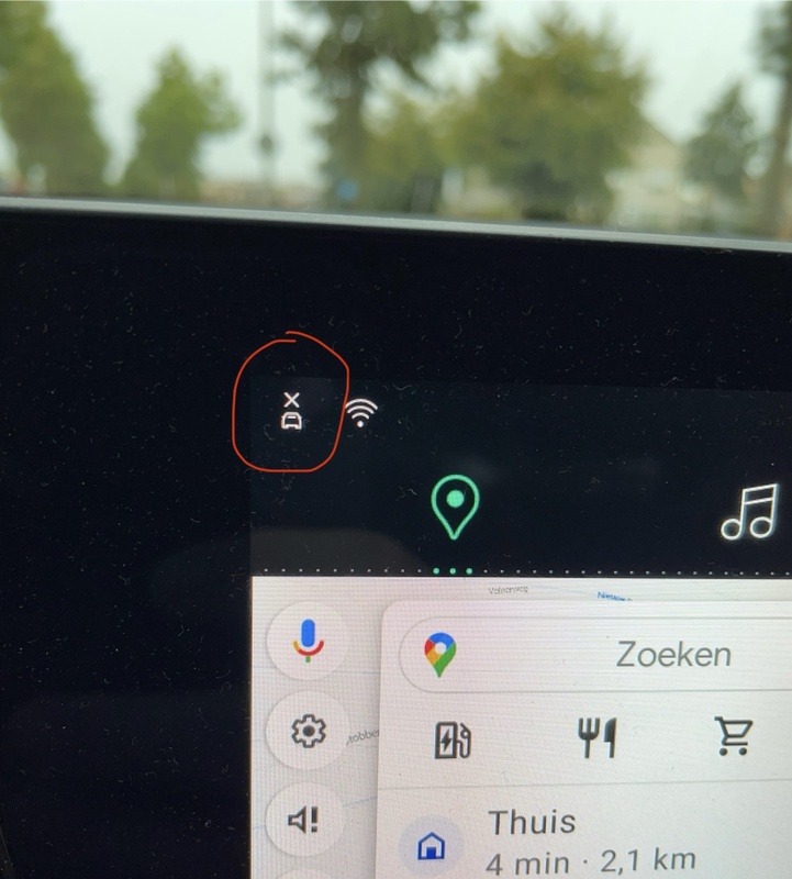

Ik krijg zo af en toe (vandaag en gisteren al de hele dag) de melding: "Sorry the application is not available in this country".
Ik zit gewoon thuis op de bank in Nederland op een Ziggo IP adres. Hebben meer mensen dit al eens gezien?
Ik gebruik Android.
Afbeeldingslocatie: https://tweakers.net/i/tQ_xuUFFhtgAePIX061nvYsEJhM=/800x/filters:strip_icc():strip_exif()/f/image/cam2TyDTbMmvA5knt7h6i3hi.jpg?f=fotoalbum_large

Ik heb het ook maar zit niet in Nederland, dacht dat het daaraan lag😉

Ja zo nu en dan heb ik dit ook.

jeanpaulh schreef op zaterdag 21 oktober 2023 @ 13:26:
Ik gebruik Android.
Ja die heb ik gezien.
Maar toen zat ik in Jordanie en kon ik het wel begrijpen. (aangezien de auto nog op p3 op schiphol stond)

Overigens.. Sinds vandaag heeft mijn auto geen verbinding naar de renault cloud trouwens. Meer mensen last van? Of moet ik gaan resetten🤪
Weet even niet wat het precies inhoudt namelijk, dus oprechte vraag: Wat doet het dan bijvoorbeeld niet?
De app? Iets in de auto?
Mij is me iig niets opgevallen vandaag tijdens het rijden van en naar kantoor.
  • Japie.G
  • Laatst online: 21:23
Japie.G
Colour Classic
Zjanzjak schreef op woensdag 25 oktober 2023 @ 17:14:
alle communicatie van de auto naar de cloud doet het niet. De meesten merken daarvan dat de app geen recente info weergeeft. Ook werkt dus het pre-heaten etcetera niet. Dus als je vandaag een stuk gereden hebt zul je in de app niet je meest recente km stand zien, en niet het juiste acculaadniveau etc, maar de standen van bijvoorbeeld gisteravond, of wanneer je auto dan ook maar voor het laatst wel data kon doorsturen.
Afbeeldingslocatie: https://tweakers.net/i/qj7FWJrT6rdFI3h_duIRdCNPxh8=/x800/filters:strip_icc():strip_exif()/f/image/ffh6tbl1ryjHaQLLLrKifNpd.jpg?f=fotoalbum_large
Ook hier te zien aan kruisje

Mijn Renault e tech is ook sinds vandaag offline.
Geeft helemaal links bovenin het scherm aan dmv een icoontje met een kruisje boven een auto.
Google maps is ook in offline mode en geeft geen actuele verkeersinformatie.
Als ik de verbindingsstatus check in de auto zie ik dat die wel een signaal naar het “antenne toren” icoontje stuurt, maar er een rood kruis aangegeven staat naar het wolkje (cloud).
Ook zie ik als ik het pull down menu naar beneden haal dat google assistant aan het downloaden is, maar kan niet de status inzien hoever die is.

Afbeeldingslocatie: https://tweakers.net/i/Z8zVR2R5EkqlDpSx7T6jwHytDd8=/800x/filters:strip_icc():strip_exif()/f/image/uR8zdocu5urZGMiJcewiMAbi.jpg?f=fotoalbum_large
Echt...totaal geen info.
er staat : "service update bewerking" ..... zo ken ik er nog wel een paar
motivatie: <whatever subject> reasons

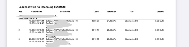

Afbeeldingslocatie: https://tweakers.net/i/EIYZbkGr2oDEEAinFJbhL8hpTeI=/full-fit-in/4000x4000/filters:no_upscale():fill(white):strip_exif()/f/image/sleebcKabwWpW3MAsfqX1j9m.png?f=user_large

Ken in mijn buurtje toch enorm veel palen die prima 22kw doen. In Oostenrijk afgelopen vakantie was het zelfs een mega voordeel voor de megane, want die paal rekende in tijd af :-) Ik was de helft goedkoper dan de ID3 die met 11kw aan dezelfde paal stond te laden ;-)
Die paal gaf dus ook echt 2x 22kw. Dat zie je in NL niet zo vaak..
[ Voor 3% gewijzigd door Japie.G op 30-10-2023 16:11 ]
Renault Scenic E-Tech EV - PV-Output - 48kWh LiFePo4 op 15kVa Victron systeem
  • BVice
  • Registratie: Maart 2022
  • Laatst online: 16-09 10:47
in het buitenland zie je over het algemeen inderdaad wel 22kW. Vanwege het NL Capaciteits tarief is een aansluiting groter dan 3x25A nogal duur om in exploitatie te hebben, vandaar dat de meeste NL palen op straat niet meer vermogen leveren.
Op bedrijfsterreinen en bij winkels enz is het anders.
  • Japie.G
Japie.G
Colour Classic
BVice schreef op maandag 30 oktober 2023 @ 16:15:
Inderdaad zijn de mij bekende 22kw palen op bedrijventerreinen.
Afbeeldingslocatie: https://tweakers.net/i/0JHFqr_M5t1ci6qIqf5XpraFvlQ=/800x/filters:strip_icc():strip_exif()/f/image/kZg1XSCVk9nYBWqjIFYcN0vb.jpg?f=fotoalbum_large
Hier had de megane met zn 22kw boordladereen prettige financiële bijkomstigheid :-) (Okee, waar hebben e het over, maar toch leuk :) )
[ Voor 34% gewijzigd door Japie.G op 30-10-2023 16:19 ]
