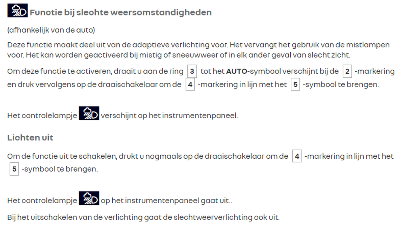

Ik kwam er dit weekend achter dat je de mistlampen voor NIET aan kan zetten als de automatische verlichting uit staat. Dat vind ik vrij bizar. Dus:
het is licht buiten, maar erg mistig. De automatische verlichting / dimlichten schakelt niet in, want het is licht. Je kunt dan dus niet je mistlampen gebruiken, want zodra je handmatig de dimlichten aanzet, werkt het knopje van de mistlampen voor niet meer.
De mistlamp achter kun je in zowel AUTO als handmatige verlichting aanzetten.

BVice schreef op woensdag 13 september 2023 @ 10:23:
Is het niet de bedoeling om bij slecht weer de schakelaar naar slecht weer te zetten en voor de rest alles op auto te laten.
Of zijn er ook auto's met mistlampen?

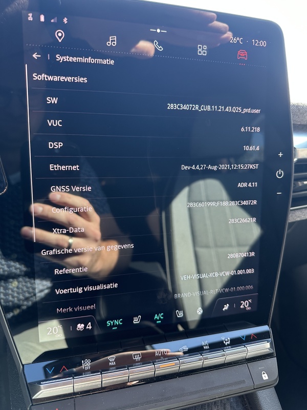

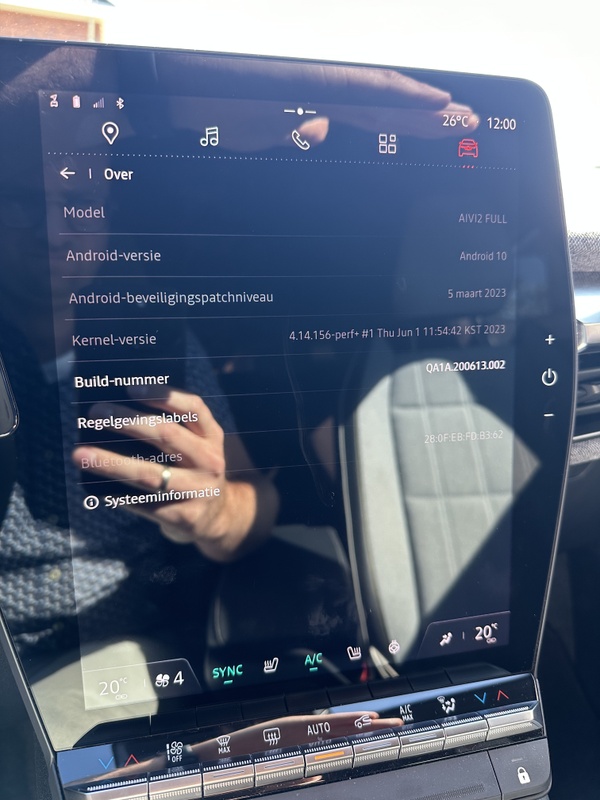

Hej! OpenR Link 2.2? Dat is een nieuwere dan ik tot nu toe gezien heb. Wat is je Security level status? Is die ook vernieuwd? Te vinden in het settings/systeem menu.
Renault Scenic E-Tech EV - PV-Output - 48kWh LiFePo4 op 15kVa Victron systeem

Japie.G schreef op vrijdag 15 september 2023 @ 11:34:
Ik neem aan dat je het Android-beveiligingspatchniveau bedoelt? Deze is nu 5 maart 2023.
Geen idee of het relevant is maar hieronder de foto’s van de verschillende versies.
Afbeeldingslocatie: https://tweakers.net/i/fNJc0E63HzvGJBcBSCFzewkpvz0=/x800/filters:strip_icc():strip_exif()/f/image/exsouVafFdHUP5JymsC1VDf6.jpg?f=fotoalbum_large
Afbeeldingslocatie: https://tweakers.net/i/-8VV0NHb_Z8ds0g4xJYBZp2RuYs=/x800/filters:strip_icc():strip_exif()/f/image/b6kOrYsEMpMY3fuSvCq0qbKO.jpg?f=fotoalbum_large

fhblammers schreef op vrijdag 15 september 2023 @ 12:06:
Dank! Hopelijk is die Security patch onderdeel van de 2.2 update van OpenRlink. En top dat jouw dealer blijkbaar wel wat weet te fiksen :-).

  • BVice
  • Registratie: Maart 2022
  • Laatst online: 16-09 10:47
Centauriprime schreef op donderdag 14 september 2023 @ 16:14:
(NB: met mistlampen bedoel ik gewoon de slechtweer verlichting)
dat is de bedoeling ja, maar in de situatie dat het overdag slecht weer is zal de slechtweerverlichting nooit
gaan branden. Want die kan alleen branden in combinatie met dimlicht, en overdag brandt je dimlicht niet in AUTO.
Dus eigenlijk moet er in de handleiding staan:
'het kan worden geactiveerd bij mistig of sneeuwweer of in elk ander geval van slecht zicht, MITS het donker genoeg is voor de dimlichten om automatisch aan te gaan; deze functie is dus niet beschikbaar overdag'
