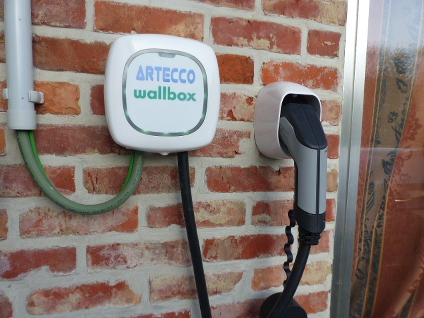

Net voor de tweede keer een stroomstoring gehad met de zappi. Slaat bij het instellen van vertraagd laden steeds na exact 36 minuten af… altijd rond 23:54. Met andere auto’s geen problemen.
Gelukkig hoorde ik via mijn raam de Zappi uitslaan, hetzelfde klik geluid dat het apparaat maakt wanneer het laden wordt gestart. Had ik dit niet gehoord dan kon ik morgen al het vlees weggooien… :S
Iemand anders met de Zappi - Megane combi dezelfde problemen?

Ik krijg bij mijn Techno EV 60 met Zappi in ECO (++) mode vaker Pilot Error!..... In fast mode geen problemen.... Ik laad met 3 fasen...

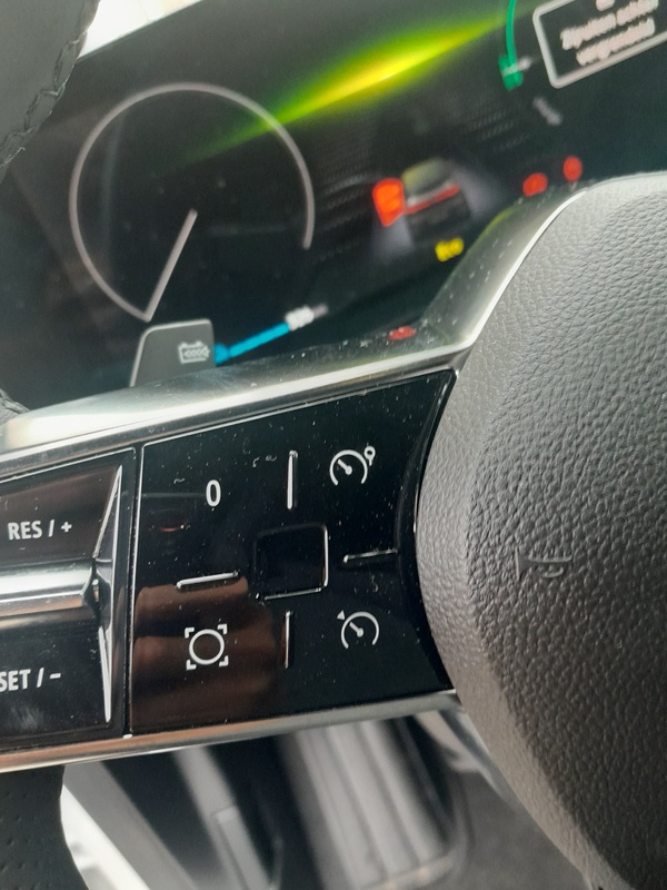

Hoe zet ik de dagteller (dashbord, boven de teller van het aantal gereden km) terug op 0 ?
Dank bij voorbaat !
  • Zjanzjak
  • Laatst online: 11:08
Lucantiek schreef op dinsdag 9 augustus 2022 @ 17:13:
Dank bij voorbaat !
Knopje op rechterkant stuur paar seconden naar beneden gedrukt houden.
Edit: Kijk vanaf 2.05 : YouTube: le tableau de bord openR
[ Voor 16% gewijzigd door Zjanzjak op 09-08-2022 17:48 ]
  • Lucantiek
  • Registratie: Juni 2022
  • Laatst online: 19-10 18:19
Zjanzjak schreef op dinsdag 9 augustus 2022 @ 17:45:
Dank u !! gelukt.

Maak eens een foto van je stuur (linkerkant) en gefeliciteerd

jschoorl2 schreef op maandag 15 augustus 2022 @ 14:04:
Afbeeldingslocatie: https://tweakers.net/i/D6PvGYV15g9y00T3rjeS8_jU8_c=/x800/filters:strip_icc():strip_exif()/f/image/EOAGWUtaEkpj9JFYQbhd1Ra0.jpg?f=fotoalbum_large

Afgaande op de f1-blades is het volgens mij de Iconic uitvoering en niet de Techno, tenzij je dat gedeelte hebt laten wrappen of spuiten.
Inderdaad geen ACC icoon op het stuur dus lijkt het mij ook niet, maar dat is toch zo uitgevonden?
Ik zie, bij de Iconic-versie dan, dat 2 van de 3 pakketen inclusief ACC zijn, alleen bij pack augmented vision is dat niet het geval.
  • jschoorl2
  • Laatst online: 09:11
Zo te zien heb je alleen gewone cruise control.

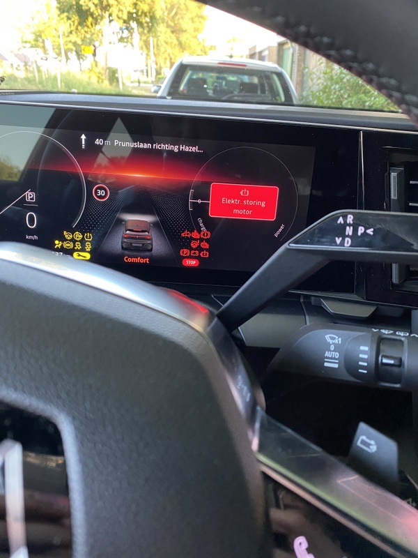

Een nieuwe storing voor op de lijst. Stond gelukkig nog stil, na opnieuw starten niet meer teruggekomen.Afbeeldingslocatie: https://tweakers.net/i/BU0uukCQduFXXDRT2NmGc-aeUko=/x800/filters:strip_icc():strip_exif()/f/image/ATrUzVq6b7URWjNywFAoR0si.jpg?f=fotoalbum_large

Ik vraag mij af of je de CC achteraf kan veranderen in ACC als je de magane eenmaal hebt. Want ik denk niet dat er een component mist alleen software matig?
  • BVice
  • Registratie: Maart 2022
  • Laatst online: 17-11 13:26
BVice
Dat denk ik niet. Je mist sowieso knoppen op het stuur voor de afstandregeling. En het hele menu met snelheidsmanagement. Lijkt me heel sterk dat ze dat kunnen installeren achteraf.
  • Lucantiek
Dit zou perfect mogelijk zijn als Renault dat zou willen. De knoppen staan wel degelijk op het stuur en werken. Alleen het symbool op de knop mankeert. En softwarematig is het geen probleem om een menu volledig te veranderen. Die ervaring heb ik met mijn i-pace.
  • jschoorl2
BVice schreef op woensdag 24 augustus 2022 @ 14:34:
Weet niet zeker wat je met afstandsregeling bedoeld maar de afstand tot je voorganger kun jr gewoon op het stuur instellen. Linkerkant middelste knopje.
  • zonoskar
  • Laatst online: 11:25
zonoskar
<-- Mika R.I.P!
Lucantiek schreef op woensdag 24 augustus 2022 @ 15:59:
De radar die ze gebruiken voor ACC zal er niet in zitten neem ik aan. Dat is volgens mij best een duur onderdeel. of gebruikt Renault een volledig camera-based ACC, net als Tesla?

Deze radar word ook gebruikt voor de bots preventie. Nu op mijn vrouw haar e-tech staat de bots preventie maar deze heeft geen acc maar dit zou perfect mogelijk zijn als renault dit zou willen
  • JanAd
  • Registratie: Maart 2014
  • Laatst online: 28-11 09:43
JanAd
Wind’s howling
Ik zou denken dat ACC ook gewoon de radar gebruikt waarmee de afstand tot de auto voor je wordt gemeten - en dat zit er standaard in. Die de rem afstand toont en dan groen/oranje/rood kleurt centraal in het display.
@Lucantiek je was me net voor, maar we bedoelen hetzelfde.

jschoorl2 schreef op woensdag 24 augustus 2022 @ 16:02:
We hadden het over uitvoeringen zonder ACC, die hebben dat knopje niet (het knopje doet niks en er staat geen logo op)
