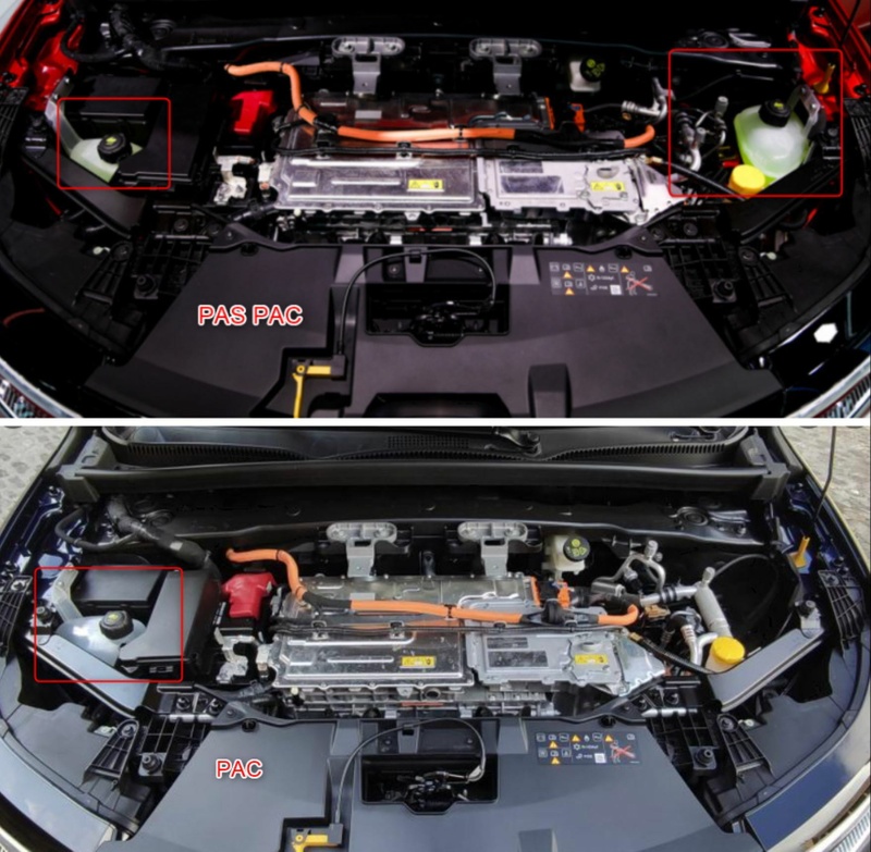

Nee wat ik bedoelde, kun je in de auto zelf achter komen of de WP er wel inzit? Dus via de software instellingen.Lucantiek schreef op woensdag 31 augustus 2022 @ 08:25:
De WP is een optie als je de wagen besteld. Hier in Belgie is dat 500 euro meer.
Ben namelijk benieuwd of het ook daadwerkelijk wel inzit en wanneer je wel weet dat de WP insgeschakelt is ipv de conventionele verwarming in een E tech.
Naar deze info was ik ook op zoek, waardoor dank! Ben nu overigens wel benieuwd waar die tweede rechtse tank voor dient. Weet jij dat ook?Zjanzjak schreef op woensdag 31 augustus 2022 @ 20:31:
Weet niet of je het kan zien via de instellingen maar wel door de motorkap open te doen;
2 reservoirs is zonder warmtepomp, 1 reservoir is met warmtepomp.
Iets met verwarming als ik google translate mag geloven.
M'n Frans is namelijk niet subliem en google translate geeft ook niet altijd de precies juiste vertaling maar dit stond er bij:
In het Frans; le 2e bocal c'est pour le chauffage car clim non réversible
Google translate: 2de pot is voor verwarming want airco is niet omkeerbaar
Staat ergens op een Frans Renault Megane E tech (privé) facebook groep;

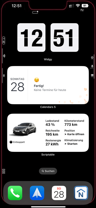

Leuke tip voor iOS.
Met scriptable kun je een widget aanmaken. Voor
De Zoe / Megane is er een script beschikbaar op Github.

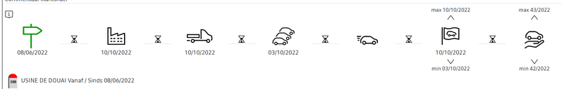

Tussen 3 en 10 oktober in productie dus lijkt het. Daarna nog naar NL en de trekhaak erop + de laatste dingen. Ik verwacht toch zo tegen november ophalen, hopelijk. Bestelling is van 3 mei overigens, Techno Wit met Augmented Vision + Advanced Driving Assist.

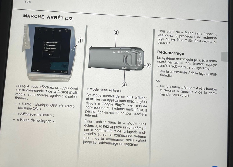

Aangaande het volume wat wel eens ineens harder gaat en niet meer zachter te krijgen is kwam ik een oplossing tegen die ik nog niet eerder had gezien.
Kom het net tegen op Frans forum, van ene Jacob Ben;
Info pratique : cet après-midi j’ai eu un gros bug sur le système Open R-link. Le son s’est mis à fond (40 pour info) et impossible de le baisser avec la commande sous le volant ou le +- à côté de la tablette. Impossible également de rebooter le système avec le bouton marche/arrêt à côté de la tablette. J’ai trouvé la solution dans la notice : il faut appuyer plusieurs secondes sur deux boutons (2 et 4) sur la commande sous le volant (voir détail sur l’image ci-dessous). Des fois rien ne vaut les bouton mécaniques.
Praktische info: vanmiddag had ik een grote bug op het Open R-link systeem. Het geluid ging hard (40 ter info) en kon niet lager met de bediening onder het stuur of de +- naast de tablet. Kan het systeem ook niet opnieuw opstarten met de aan/uit knop naast de tablet. Ik heb de oplossing gevonden in de bijsluiter: je moet enkele seconden op twee knoppen (2 en 4) drukken op de bediening onder het stuur (zie details op de afbeelding hieronder). Soms gaat er niets boven mechanische knoppen.
bij mij zat er ongeveer 2 maanden tussen moment van productie en moment van aflevering. Wat je steeds ziet is dat de auto's na productie en shipping nog heel lang in NL staan voor checks en updates. En pas daarna naar de dealer gaan om klaar gemaakt te worden. Hopelijk voor je wordt dat proces een beetje versneld...Majesty schreef op maandag 5 september 2022 @ 22:35:
Da's nog een aardige tijd! Dealer gaf zelf aan eind oktober uit te kunnen gaan leveren, maar goed die had nog niet eerder een Mégane uitgeleverd volgens mij, dus dat zal een aanname zijn geweest op basis van andere nieuwe auto's. Zou leuk zijn als dat proces versneld is jaBVice schreef op dinsdag 6 september 2022 @ 09:17:
[ Voor 3% gewijzigd door Majesty op 06-09-2022 10:34 ]
Ben nu ook al 1.5 maand na productie aan het wachten. Dacht trouwens dat ie vooral lang in Frankrijk bleef staan.BVice schreef op dinsdag 6 september 2022 @ 09:17:

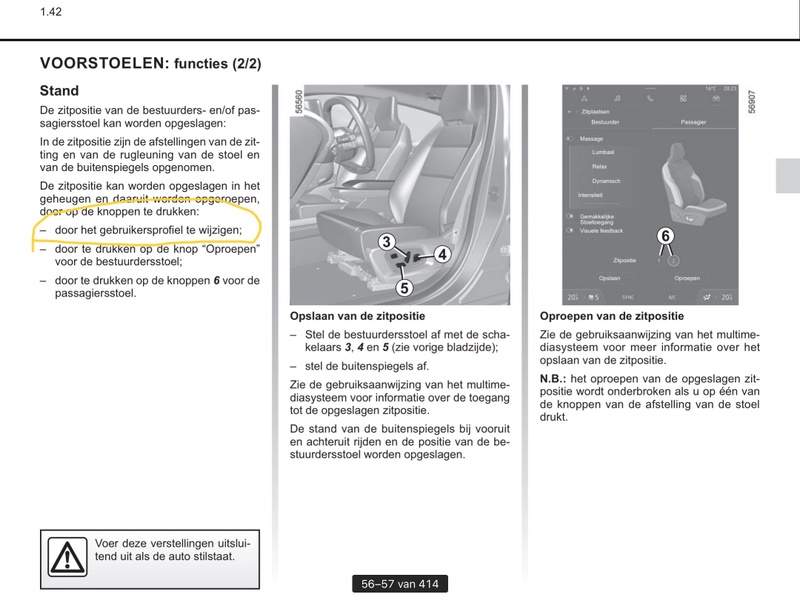

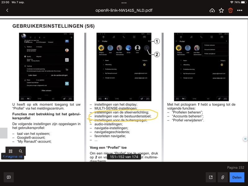

Enige missers waren toch dat je geen geheugenfunctie hebt van 2 personen (wel 1) van de bestuurdersstoel. En geen elektrische achterklep.
Verkoper vertelde mij dat er voor elk profiel op het Google scherm er een geheugenfunctie voor de stoel is.
In het profiel dat aangemaakt kan worden kunnen diverse instellingen worden vastgelegd, waaronder dus ook de ingestelde zitpositie van de bestuurdersstoel.
Heb nog geen test of review gezien waar dit aan de orde kwam. Is er al iemand die een iconic versie bezit en dit uitgeprobeerd heeft?
:strip_exif()/f/image/NjPmqDybegzzTLFEcsL3wo5B.jpg?f=fotoalbum_large)
ik kan me goed voorstellen dat dit inderdaad werkt. Ik heb een techno dus geen elektrische stoelen, maar als je switcht van Google-profiel worden echt ALLE instellingen opnieuw geladen, heel het centrale scherm wordt herstart en ook de buitenspiegels veranderen. Dus dikke kans dat dan ook je stoel verandert naar de opgeslagen setting.
Ik vond zelf het switchen van profiel voor een rit niet heel fijn, dus heb het weer uitgezet. Het kost even tijd, en je moet beide een Google account hebben.
Het is jammer dat de stoel-instellingen niet gekoppeld zijn aan een Multi-sense profiel, en dat je zelf een tweede extra persoonlijk Multi-Sense profiel kan aanmaken. Dat zou toch iets makkelijker switchen zijn.

Idealiter zou dat profiel wijzigen afhankelijk van de gebruikte sleutel (ieder eigen sleutel). Maar dat werkt niet zo? Je moet dus elke keer via het scherm je google profiel wijzigen?BVice schreef op donderdag 8 september 2022 @ 13:40:

Heb Renault weer eens aan de lijn gehad. Nu schijnt het zo dat er 21 wagens, waaronder die van mij, een bepaalde kwaliteitscontrole ondergaat en het daarom zo lang duurt. Mijn wagen is al op 26/07 tot leven gekomen en tot op heden zit de wagen stof te happen op de parking van de fabriek.
Nu is het zo dat dit tenminste nog tot volgende week woensdag kon duren. Ook hoorde ik ver weg iets over een blokkade. Moet weer eerlijk zeggen dat ik iedere keer weer een ander verhaal hoorde, waaronder dat er te weinig man was om de auto's te transporteren. Ik moest eind deze maand nog eens terugbellen als er geen nieuws was.
Volgens Renault is de kwaliteitscontrole er om er voor te zorgen dat de auto in orde is en dat ze dan kunnen 'garanderen' dat de auto niet binnen korte tijd bij de garage zal staan. Eerlijk gezegd weet ik niet wat ik hier van moet vinden. Aangezien ik iedere keer weer een ander verhaal hoor vrees ik beetje dat ik aan het lijntje gehouden wordt...
