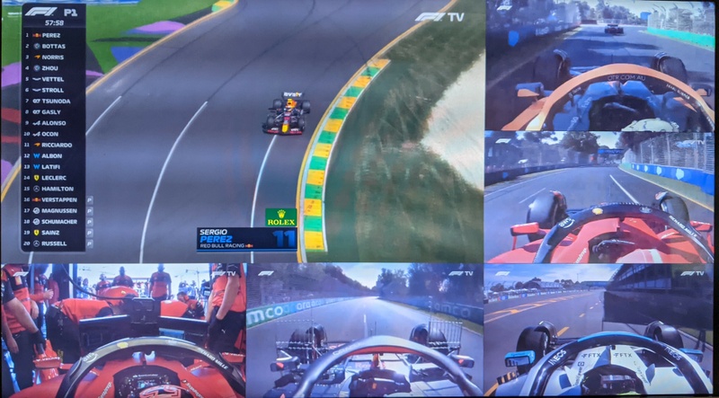

Voor het geval dat Rob het niet lukt om voor de Grand Prix van Australië de Race Control app weer werkend te krijgen heb ik gisteravond zelf een tijdelijke Electron app in elkaar gezet met support voor meerdere streams/schermen.
De app is open source, ik heb hem Race TV Multiplayer genoemd en je kunt hem hier downloaden:
Race TV Multiplayer - Installatie instructies
Ik moest de Widevine DRM er aan toevoegen, toen werkten de streams weer.
[ Voor 195% gewijzigd door Wezelkrozum op 09-04-2022 07:57 ]

nieuws: Maker van Race Control-app voor bekijken F1-streams werkt aan fix voo...

Voor de de niet officiële F1TV app op de Apple TV, is de login issue inmiddels gefixed, waarbij replays weer terug te kijken zijn :)
Live streams zijn nog niet gefixed ivm de DRM issue waar nog een oplossing voor gezocht wordt.
https://github.com/NoahFetz/F1AppleTV/issues/55
