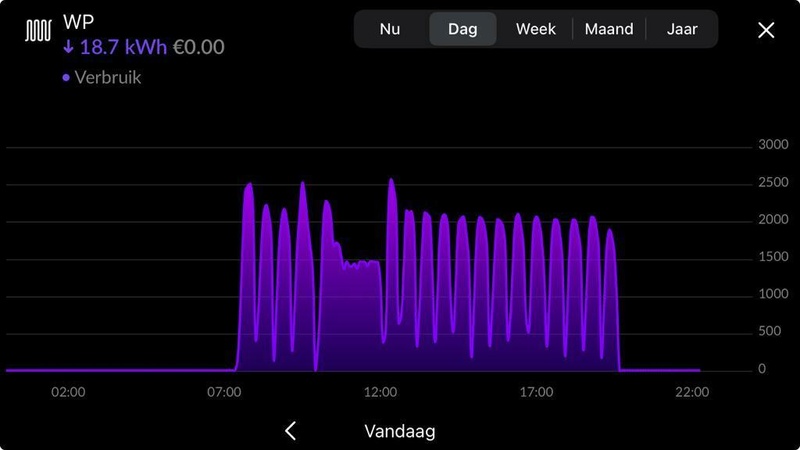

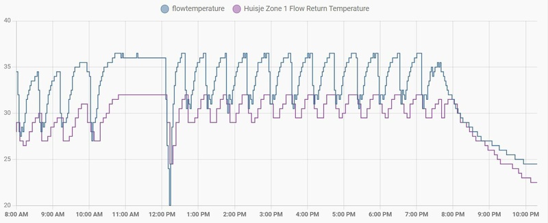

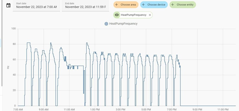

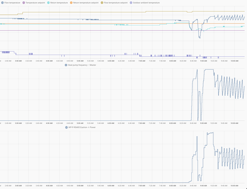

Ik meld me helaas weer eens in het topic. Vorige keer schreef ik dat de WP niet onder de Ta 34 wilde werken, terwijl ik het niet helemaal begreep doordat ik wel voldoende afgifte lijk te hebben (ruim boven minimum vermogen WP). Iemand gaf toen aan dat je het soms moet los laten en gewoon ook naar de COP moet kijken. En die was op die dagen toen het 8 graden was, helemaal prima en rond de 5 a 6 .
Vandaag. Was het echter een heel ander verhaal.
Vandaag is het voor het eerst iets kouder hier. WP staat in de voortuin. (ZW) Gister nog de hele dag stabiel gedraaid met Tset 33, Ta 34 en Tr 30.5, 19LPM (geeft 4,65 kW, COP was ongeveer 5)
Vandaag dus: Heel de dag pendelen. Ook al stel ik de temperatuur wat hoger in. Één keer was het een defrost rond 12u. Verder geen defrosts. Maar het lijkt wel pendelen toch?
Rond 10.00 heb ik de Tset maar verhoogd naar 35 graden. Ta wordt dan 36,5, (tot ie afslaat) en Tr is 32.
Dat geeft dus een DeltaT van 4.5 met dus een afgegeven vermogen van bijna 6 kW. Ruim boven minimum lijkt me? En stel dat die DeltaT eigenlijk nog afwijkt door de slechte nauwkeurigheid van de sensor maar 3.5 blijkt te zijn, dan nog heb ik een afgegeven vermogen van ruim 4,6 kW toch?
Iemand enig idee wat dit zou kunnen zijn en hoe kan ik daar achter komen? Druk is 1,5 bar. Geen foutmelding verder. Ding staat niet in een of andere gekke kap, de buitentemperatuursensor toont geen gekke waardes. Het ding draaide bij hogere Tbuitens gewoon stabiel. Weliswaar Ta 34, maar goed. COP was goed.
KAN dit op een of andere manier met te veel koudemiddel te maken hebben? Of had ik dan al een foutmelding gehad? Ik heb al teruggelezen over een andere Tweaker die 100 gram te veel had, maar dat 'hartslaggedrag' herken ik niet direct.
Afbeeldingslocatie: https://tweakers.net/i/D9T773ZwpeEHB5ypENx3sGjBuUs=/800x/filters:strip_icc():strip_exif()/f/image/G4yKu6DuhHOhlvTkdnnn46ot.jpg?f=fotoalbum_large
Momentopname bijv. 16.00 vandaag
Afbeeldingslocatie: https://tweakers.net/i/1N5QTPycXEBbSsQ87RDbrYLicGI=/800x/filters:strip_icc():strip_exif()/f/image/EPefdx95voc0LcUFpRdOMAtr.jpg?f=fotoalbum_large
Verbruik WP groep:
Afbeeldingslocatie: https://tweakers.net/i/W_VNM8UdRQVT9PyWq-ucEN2srUY=/800x/filters:strip_icc():strip_exif()/f/image/RFPAvTDVKVXHc3v4Op4oMXNx.jpg?f=fotoalbum_large
Frequentie
Afbeeldingslocatie: https://tweakers.net/i/HgtIaNNbA93O7fhMFzQvORsyvls=/800x/filters:strip_icc():strip_exif()/f/image/Qmq9986FdcLWgr3CGb0bYB2I.jpg?f=fotoalbum_large
Vermogenstabel WP:
Afbeeldingslocatie: https://tweakers.net/i/9QAuxdLTWCyJX8nv1SvcxqjCL9Y=/full-fit-in/4920x3264/filters:max_bytes(3145728):no_upscale():strip_icc():fill(white):strip_exif()/f/image/gg2KeRuyRGgGU6pKInAt7yUx.jpg?f=user_large
PS: alleen de min waardes omdat me die relevant lijken, dit ding levert nog 8.4 kW bij 2 graden dus de max is niet het probleem.
Alvast enorm bedankt voor de gouden tip....!
[ Voor 6% gewijzigd door radeoxx op 23-11-2023 20:05 ]

Ben je ooit buiten om je warmtepomp te kijken wat gebeurt terwijl het pendelt? Kijk naar de condenser voor ijs
  • radeoxx
  • Laatst online: 15:07
Elegit schreef op donderdag 23 november 2023 @ 16:13:
Dank voor je reactie.
Ja, er zit geen ijs op. Hij staat gewoon stil. Behalve die éne defrost.

radeoxx schreef op woensdag 22 november 2023 @ 22:31:
Verbruik WP groep:
Vermogenstabel WP:
De hamvraag is waarom pendelt hij, log je ook de frequentie van de compressor :?
Als ik je verhaal zo lees pendelt hij omdat Ta +1,5 graad van setpoint is, dan heb je te weinig afgifte vermogen, of teveel minimum vermogen, tis maar net hoe je het ziet.
Bij bepaalde buitentemperaturen worden er lagere frequenties vrijgegeven, daarom kan het heel goed zijn dat je bij Tbuiten 10 graden geen probleem hebt, en bij Tbuiten 7 graden.
Wat die Mitsukabouters in je unit doen is afhankelijk welke hardware je hebt.
Als je de frequentie ook kunt loggen kun je wat meer zien.
Kan het zijn dat je weinig systeeminhoud hebt :?
Ik zie soms ook dat de WP na een start ff op een hogere frequentie draait om vervolgens terug te moduleren.
Het lijkt erop dat hij bij jou geen tijd heeft om terug te moduleren.
[ Voor 3% gewijzigd door Grolsch op 23-11-2023 16:28 ]
Dank (weer) voor je reactie.
De vraag is inderdaad waarom hij pendelt. Uiteraard begrijp ik dat bij een hogere buitentemperatuur hij minder minimaal vermogen nodig heeft. Dus hier zit een verschil in. Maar dit is dan ook weergegeven in de 'performance data'. Het vreemde is, volgens mijn 'meting', inclusief een marge, kom ik ruim boven de minimale vermogensafgifte.
De frequentie houd ik ook bij, zie hieronder.
Systeeminhoud heb ik bij de laatste leging een keer gemeten door alle emmers die er uit kwamen op een weegschaal te meten, dat was ruim boven de 45L dus daar moet het niet aan liggen.
Vandaag is het overigens Tbuiten dus een stuk warmer en hij draait met Tset 33 de hele dag stabiel met Ta 34 (of 34.5 soms) en Tr 30.5 (4,655 kW afgifte) (19 LPM).

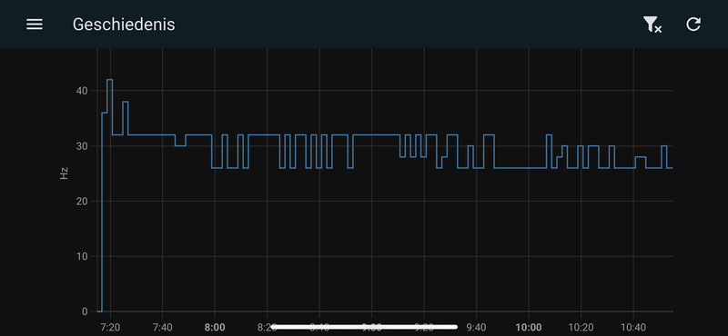

radeoxx schreef op donderdag 23 november 2023 @ 16:44:
Dat zijn inderdaad hoge frequenties, die van mij kan tot 20Hz terug, maar 30Hz zie ik soms ook als minimum terug. Als je Tsetpoint eens hoger zet, komt er dan een moment dat hij wel "rustig" terug moduleert :?
Hij kan het wel, zie de mooie vlakke lijn voor de defrost.
Het is niet toevallig een overijverige thermostaat die wat doet :?
PVOUPUT - 13.400WP - Twente
  • radeoxx
Grolsch schreef op donderdag 23 november 2023 @ 16:52:
Ja ik wil als het buiten kouder is maar nog wat hoger proberen, maar ik had dus gister al Tset 35 Ta 36.5 en dus die Tr 32.5 en nog steeds pendelen...dus hoe hoog moet ik gaan?
Het is de welbekende panasonic thermostaat met de hysterese van 0,2; die doet echt niets anders dan aan bij 19.8 en uit bij 20.2. En zo snel wisselt de temperatuur hier echt niet. Hij staat ook niet in de tocht of iets dergelijks.
Als ik ook in Melcloud (of HA) kijk wat hij aan het doen is als hij 'stil staat' dan staat er ook 'heating'.
Ik heb ook even gekeken naar het lampje in de buitenunit (brandt continu, dus normal operation) en de 4 ledjes in de binnenunit, ook daar normal operation.
Toevoeging
Stel nou dat we 'worst case' rekenen.
Ta 36.5 (zegt ie, maar is dus bijv 36.3)
Tr 32.5 (zegt ie, maar is dus bijv 32.7)
Flow 19 LPM (zegt ie, maar is dus bijv 18.5)
Dan hebben we alsnog
4,18 * 18,5 / 60 * 3,6 = ~4,6 kW afgifte.
Stel je haalt er 10% meetfout van af dan kom je alsnog op 4,2 kW, zou dus ruim voldoende moeten zijn toch?
[ Voor 13% gewijzigd door radeoxx op 23-11-2023 17:03 ]
Verbruik WP groep:
Vermogenstabel WP:
Hij lijkt toch echt te pendelen. Je zit ook maar net boven min vermogen (van ca 4 kW) terwijl ondertussen bekend is dat vooral de SUZ-units in het begin wat meer vermogen willen leveren. Ik zou de Ta eens 2 of 3 graden hoger zetten en dan kijken wat ie doet.

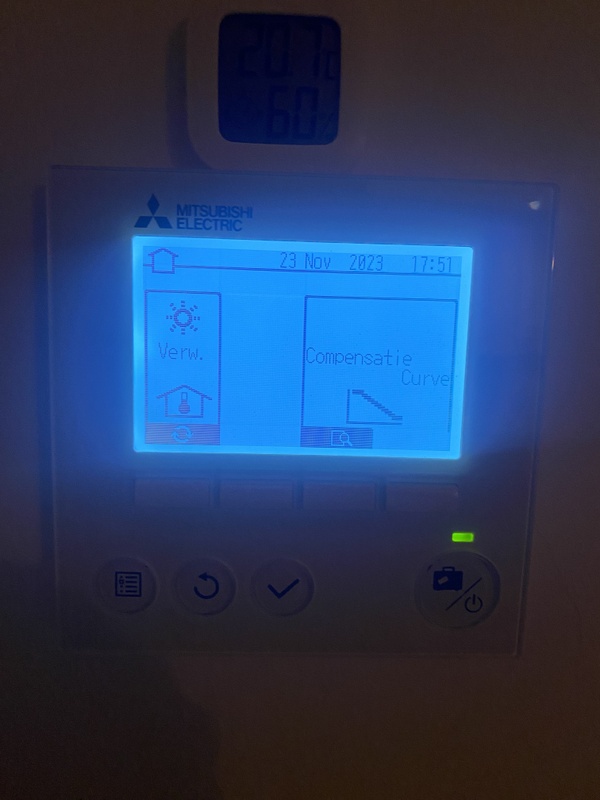

Goedeavond allemaal,
Ik snap iets niet en wellicht denken jullie wat een basic vraag maar toch wil ik hem graag stellen 😝.
Ik heb een 75yaa warmtepomp deze staat op kamertemperatuur en op 21 graden. Afgelopen nacht is deze begonnen met draaien. De binnentemp volgens een andere meter was 20.4. Toen ik vanmiddag thuis kwam om 17:30 was de pomp nog steeds aan het draaien en was het 20.7 graden. Dit vind ik een klein verschil. Ik heb wat foto’s bijgevoegd van de situatie. Afbeeldingslocatie: https://tweakers.net/i/kDrQvh-_0XRUGCH2sGYZs-Ww1wo=/x800/filters:strip_icc():strip_exif()/f/image/MVMy4k8xyAi1HmyVqrQrnEWo.jpg?f=fotoalbum_large
Afbeeldingslocatie: https://tweakers.net/i/PRDBFxr6YU5WYHOCOL1yZZxtLMA=/x800/filters:strip_icc():strip_exif()/f/image/Y2lHvpvzhwVH5hrAX7QPQ25u.jpg?f=fotoalbum_large
Afbeeldingslocatie: https://tweakers.net/i/1w6yTJSlSzy__ma8bdKMaU5Eqvc=/x800/filters:strip_icc():strip_exif()/f/image/RaABoDMgbKA06d4qO1u1jEj9.jpg?f=fotoalbum_large
Afbeeldingslocatie: https://tweakers.net/i/05tz-6W5yoN9DZsV-E0lr-_0i4o=/x800/filters:strip_icc():strip_exif()/f/image/4ntDNKHsKC8udlwR4IqlWdnF.jpg?f=fotoalbum_large
Afbeeldingslocatie: https://tweakers.net/i/YVnGY9SJCd7LdpY0VYXfOO4bAk4=/x800/filters:strip_icc():strip_exif()/f/image/IYwIebTtaKfWm3CU0E2QFXID.jpg?f=fotoalbum_large
De aanvoer en terugkomende temp zijn 25 & 23. Wanneer ik de temperatuur verhoog naar 23 graden stijgen deze (er is meer vraag denk ik).
Afbeeldingslocatie: https://tweakers.net/i/y6g92hJPbX4-MbyjqxBgUYGyN_U=/x800/filters:strip_icc():strip_exif()/f/image/2B5lUtFxLf5UDRYeZlbnb1Ik.jpg?f=fotoalbum_large
Afbeeldingslocatie: https://tweakers.net/i/FzZrrVTlMutidsWKchjtu6D9WhI=/x800/filters:strip_icc():strip_exif()/f/image/B8tZ9EgQeYCZSwUPe6zDgIbO.jpg?f=fotoalbum_large
Wat ik niet begrijp is waarom bij 21 graden de ta zo laag blijft en het dus ontzettend lang duurt voordat de ruimte op warmt. Bij 23 graden stijgt deze wel en is het veel sneller “warm”. Is dit de bedoeling? Mis ik iets in de instellingen? De compensatiecurve zou bij 12 graden ook meer moeten zijn dan 25 toch?
Alvast bedankt voor het meedenken!

@Varos Dat klinkt alsof ie perfect draait!
Je verloren warmte is net iets minder dan de geleverde warmte door de WP, dat geeft lange runs en dus een perfecte situatie.
Ik ben jaloers ;)

Varos schreef op donderdag 23 november 2023 @ 18:56:
De ruimte is toch nagenoeg 21 graden? Dat langzame opwarmen (eigenlijk warm houden) is nou net het hele idee van een WP.
Wel zou ik even checken of de WP niet pendelt. Heb je geen grafieken van een kWh meer (homewizard werkt makkelijk) of uit Melcloud?

Andrehj schreef op donderdag 23 november 2023 @ 19:04:
Helaas (nog) niet in het bezit van een Melcloud. Ik probeer het in de gaten te houden maar heb de wp nog niet zien pendelen. Meestal draait hij heel lang achter elkaar 😂 waarvan ik dus dacht dat is vreemd in vergelijking met die van de buurman. Ik heb wel op de monitor gekeken om ongeveer iets van de cop te zien en deze zit sww en vvw op ongeveer 3,54.
  • Andrehj
Andrehj
Varos schreef op donderdag 23 november 2023 @ 19:55:
Besteed het komend weekend even aan het helemaal lezen van dit topic. Dan zit je er goed in en weet je wat je moet aanschaffen om de WP een beetje fatsoenlijk te tunen. De spullen daarvoor verdienen door de lagere energiekosten zichzelf terug.
Ik heb een 75yaa warmtepomp deze staat op kamertemperatuur en op 21 graden. Afgelopen nacht is deze begonnen met draaien. De binnentemp volgens een andere meter was 20.4. Toen ik vanmiddag thuis kwam om 17:30 was de pomp nog steeds aan het draaien en was het 20.7 graden. Dit vind ik een klein verschil. Ik heb wat foto’s bijgevoegd van de situatie. [Afbeelding]
WP doet niks met de curve als je verwarmd met de kamertemperatuurregeling.
Je kan in het service menu de minimum voorloop temperatuur verhogen naar bv 28.
In dit topic staat wel ergens waar het precies zit.

Je Ta komt boven Tset, dat betekent dat de WP bijna pendelt. Ta moet dus 1 graad omhoog om pendelen te voorkomen.
In dit grafiekje (van gisternacht) zie ik geen pendelen, maar defrosts.

Meer ingezoomd wat er gistermiddag gebeurde (geen defrost van toepassing, die was eerder). Is op basis van onderstaand plaatje met (enige) zekerheid te zeggen dat het echt de afgifte is? (Dus of afgifte vergroten of Ta omhoog?).
Afbeeldingslocatie: https://tweakers.net/i/TmShIZPiKyQp_WUuZSPSUKxSiC4=/800x/filters:strip_icc():strip_exif()/f/image/DyEyMBWok1fNraaE1T0On5OS.jpg?f=fotoalbum_large

radeoxx schreef op donderdag 23 november 2023 @ 20:32:
Kan beide, want zowel afgifte vergroten als Ta verhogen levert meer afgifte op. Want deze grafiek is duidelijk pendelen. Dat zie je ook aan het feit dat nu je Ta weer hoger wordt dan Tset. Hij zit dus ook nu weer op het randje van pendelen.
Edit: Wat vooral ook aan je grafiek opvalt is dat zowel Ta als Tr behoorlijk snel oplopen (heb je enkel radiatoren?). Dit betekent dat je nog lang geen steady-state hebt bereikt, en dat je Ta dus nog veel hoger zal moeten om lange runs te kunnen halen. In dit geval zou een regeling waarbij je het vermogen met een max dT kunt begrenzen veel helpen om het opstarten rustiger te laten verlopen. Het schijnt dat de nieuwe (VM2E) binnenunits dit kunnen.

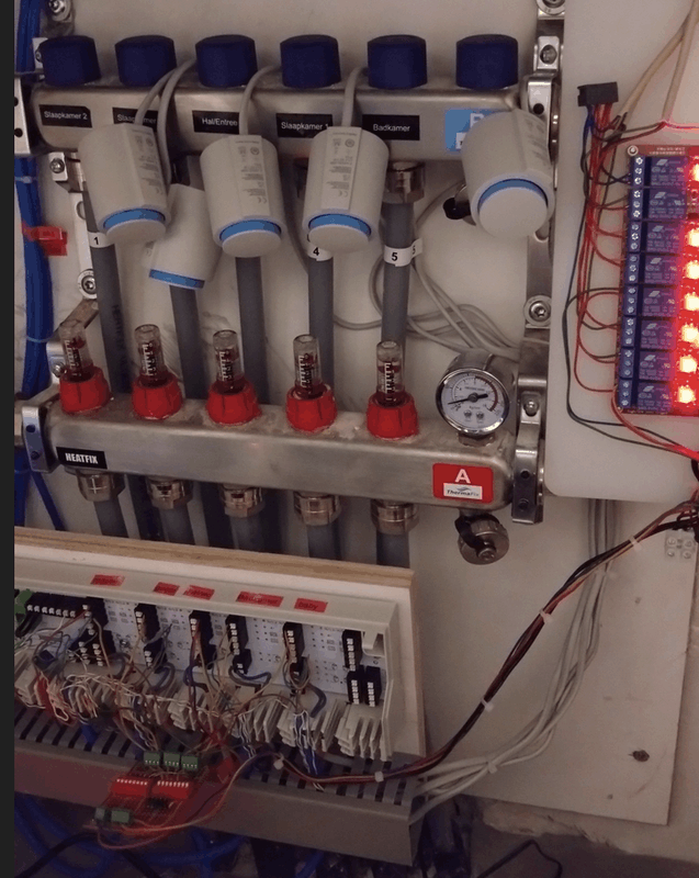

Zo het is een feit, master/master is niet meer het is omgebouwd tot master/slave.
Wat mij opviel tijdens het vervangen van alle actuators voor dopjes was hoe oneven de flow eigenlijk was als alle zones open stonden...
slaapkamers met 2 liter en de rest van het huis op tussen 1 en 1.5 na alle zones netjes een flow gegeven te hebben die "redelijk" lijkt eens kijken wat het doet met de temperaturen
2e: slaap kamers/hal/wc/badkamer 1liter (hier staat de wp, dus niet heel gek dat het zo scheef verdeeld was)
1e: woonkamer helemaal open, dit is nu dus 2 liter
bg: hal,wc,kantoor 1,5 en berging 1

Afbeeldingslocatie: https://tweakers.net/i/u-k8fq111fcUXC9wEYaJg7CIl-I=/x800/filters:strip_exif()/f/image/CvBOtsbQgbgousZvIVr2MyiK.png?f=fotoalbum_large
De wp geeft een COP aan van 7.11, maar mijn eigen berekeningen gemiddeld zitten op 6.5 :)
(van 0.9 en 2.4 die eerst door de wp gemeld werden met master/master)
Het is nu dus even kijken naar de volgende stap:
Afbeeldingslocatie: https://tweakers.net/i/lomTY_f51Gu1YULD7-1vMiI4Nqw=/800x/filters:strip_exif()/f/image/nH6EjJvrOtIiCjXXK1g4lOda.png?f=fotoalbum_large
Hij staat nu op een WAR curve, wat volgens mij de dader is van al dat geschommel. we zijn er bijna :P (hopelijk)

Goedemorgen, het valt mij op de onze PUHZ SW 75 yaa redelijk actief is met het wijzigen van Hz.
Op dit moment zijn de gegevens als volgt:
Tbuiten: 7
Ta:23,5
Tr: 21,5
We draaien op ruimte temperatuur.
De volgende grafiek is te zien m.b.t. compressor frequentie:
Afbeeldingslocatie: https://tweakers.net/i/hf8Oz2Qpb6IACqbEby_mM8mX4-c=/800x/filters:strip_exif()/f/image/R5Mwodoj1yIKsAeBuCLMwyhm.png?f=fotoalbum_large
Mijn vraag: is dit normaal gedrag?
Aanvulling: betreft tussen 07:00 - 10:30
[ Voor 16% gewijzigd door John.S op 24-11-2023 10:56 ]

Ik zie niet in welke tijdrange dit is, maar nee het lijkt me niet normaal. Ik had dit vorige maand toen ik probeerde de WP in te regelen. Ik heb toen over gestapt naar vaste Ta, de verschillen zijn behoorlijk groot en ik heb nu dus een veel rustiger gedrag.

Ik heb de grafiek aangepast. Het betreft niet pendelen, hij kan zijn minimaal vermogen gewoon kwijt. Zelf zat ik te denken dat hij wellicht op het kantelpunt zit voor draaien met 700 rpm ivm met de buitentemperatuur .. ik zet hem eens op vaste temp voor een tijdje… kijken wat het effect is.

@John.S op ruimtetemperatuur kan dit gedrag wel voorkomen. Hij wil dan soms een hogere Ta.

Dat zou een hoop verklaren. Ergens halve wegen de run wordt hij stabieler.
Ik had dit vorige week ook. Heb op advies van experts hier mijn minimaal Ta verhoogd. Die is nu 23 minimaal en max ingesteld op 35. Ik verwarm op ruimte regeling. Met een deltaT van 2/2,5.
Met als resultaat onderstaande gedrag. Dit zou je ook kunnen proberen.
Afbeeldingslocatie: https://tweakers.net/i/UIyUm9xB_NHR-HjEvRFVzScv5OI=/800x/filters:strip_icc():strip_exif()/f/image/hUPnE8TNuh2KoLvbxQCmeUMB.jpg?f=fotoalbum_large
Afbeeldingslocatie: https://tweakers.net/i/ky7dyZUR9KcVt-qjoNb1lMHaf-k=/800x/filters:strip_icc():strip_exif()/f/image/ZBfeFmNHuKotLOqmK5nmed0T.jpg?f=fotoalbum_large
Dank voor het onder ogen brengen! Ik ga hiermee aan de slag.

Vraag waar ik even niet uit kom.
WAR regeling met wens temperatuur van 31. Echter zie ik deze waarde nooit op de meter de vloer in gaan.
Wat kan hiervan de oorzaak zijn?
Afbeeldingslocatie: https://tweakers.net/i/k-5Q3_sPPKuXulMU57UX_G6Qb8E=/x800/filters:strip_icc():strip_exif()/f/image/eR4FQbVuMQSx2XENtXeqBecM.jpg?f=fotoalbum_large
Afbeeldingslocatie: https://tweakers.net/i/xyZ60beSnHaZFIlTWsDH1Q1lido=/x800/filters:strip_icc():strip_exif()/f/image/f0JxjhW8CKK2H4v4CBsHIizX.jpg?f=fotoalbum_large
Afbeeldingslocatie: https://tweakers.net/i/SIIfE50UiwYhEmeC-Cfx1K47u0E=/x800/filters:strip_icc():strip_exif()/f/image/IF7NifqN46VLNvlfLvjdABsX.jpg?f=fotoalbum_large
PUHZ-SHW80 YAA ERST30C-VM2ED

Red_Baron schreef op vrijdag 24 november 2023 @ 23:46:
Lijkt op de fameuze 2 graden fout die bij mij ook is, met een suz 40. Na koude start (spanning eraf en erop) is het goed, maar nadat ie eenmaal in standby is geweest werkt ie bij mij 2 graden onder wenstemperatuur 8)7 Ik ben nog detectiveje aan ‘t spelen om te kijken waar het door komt. Nu vind ik dat nog leuk, maar over een tijdje ben ik er wel klaar mee verwacht ik en laat het dan maar zo.

  • Red_Baron
  • Registratie: November 2023
  • Laatst online: 13:53
joezzt schreef op zaterdag 25 november 2023 @ 08:49:
Het gaat mij om het feit dat de getoonde waarde van THW1 nogal afwijkend is van de afgelezen temperatuur op de meter van de vvw verdeler (zie foto's hierboven).
Waar exact (buitenunit, binnenunit, onderweg) wordt die THW1 gemeten? Zit er ergens een verlies van aanvoertemperatuur?
  • Andrehj
Andrehj
RTJC schreef op zaterdag 25 november 2023 @ 09:17:
Hoi Andre, ga ik doen. Voor nu is het de
PUHZ-SW100YAA + ERSC-VM2D
Daarvan belast de compressor (grootste deel van je stroomverbruik) alle fasen gelijk.
Voeding voor de binnenunit komt van 1 fase, en de voeding voor de besturing van de buitenunit + fan van een andere fase. Die afwijking kan ik altijd mooi zien. Dus één onbelaste fase kan niet kloppen. Ik zou even naar een meting kijken als de WP loopt.
  • Andrehj
Andrehj
Red_Baron schreef op zaterdag 25 november 2023 @ 09:19:
Meters op VVW-verdelers zijn hopeloos onbetrouwbaar (met als dieptepunt de meters die op mijn Therminon Industrie verdelers zitten, die zitten er wel tot 10 graden naast en kunnen dus net zo goed weg)
Uiteraard niet in je buitenunit, want daar is geen water. Die sensor zit op de uitgaande leiding in je binnenunit. Kun je zien zitten als je de unit open maakt. Maar dit staat ook gewoon in de databooks en service handleidingen (links zie TS). Die al eens gelezen?

  • joezzt
Thw1 is de aanvoertemperatuur gemeten in de wp, die is dus 29 graden ipv de 31 wens. 2 Graden eronder.

  • RTJC
  • Registratie: December 2021
  • Laatst online: 26-09 10:36
@Andrehj je had helemaal gelijk. Sensor zat niet goed. Nu wel.
Wel minder goed voor je COP 😂

Andrehj schreef op zaterdag 25 november 2023 @ 09:23:
Uiteraard niet in je buitenunit, want daar is geen water. Die sensor zit gewoon op de uitgaande leiding in je binnenunit. Kun je gewoon zien zitten als je de unit open maakt. Maar dit staat ook gewoon in de databooks en service handleidingen (links zie TS). Die al eens gelezen?
Bedankt, manuals heb ik voornamelijk door gebladerd maar zal de leesbril er eens bij opzetten :)
Ik zal de meters afplakken en enkel nog op de FTC kijken.
Ook maar eens een een koppeling met MelCloud voor elkaar maken. Leuke hobby erbij gekregen bij een nieuwe woning. oOo
Is het niet dat THW2 nog veel te laag is en daardoor de gewenste Ta niet kan worden gehaald ?
Vaak kan die er uit gehaald worden, en achterop de pen zit meestal een schroef. Daarmee kun je hem zelf kalibreren.
Hier weken ze nieuw ook een graad of 10 af. Even in warm/lauw water( liefste wat het dichtst in de buurt van de waarde te meten ligt ) leggen de pen en met een bekende thermometer erbij. Kun je hem zo afstellen op de correcte waarde.
  • Andrehj
Andrehj
TerminalNL schreef op zaterdag 25 november 2023 @ 12:10:
Probleem is dat dat bij die pruttel die Therminon heeft gemonteerd niet gaat. Geen afstelmogelijkheid helaas. Volgens mij heb ik in een van de topics hier wel eens een plaatje ervan gepost.
