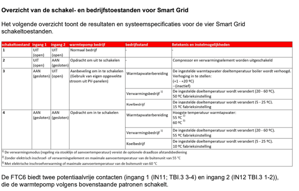

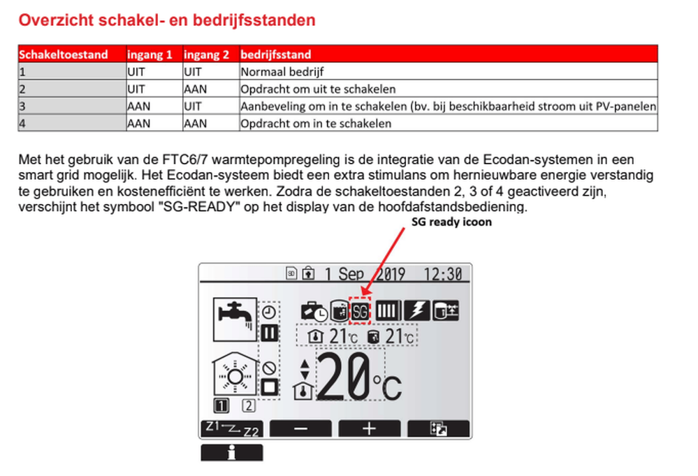

MABAR schreef op zaterdag 17 februari 2024 @ 18:07:
Ik wil mijn overtollige zonneenergie gebruiken om het boilervat een extra booster te geven naar 60 -65°. Heb alles geïnstalleerd en ga werken met Homewizard.
VRAAG: hoe pas ik de schakelstand / bedrijfsstand aan naar stand 3? Is dat een dipswitch of doe ik dat in het menu van de FTC?
Ik denk dat je op dit stukje doelt mbt standen?
Afbeeldingslocatie: https://tweakers.net/i/g6LFvGwQlf3f037_Mh05JmpPcqM=/full-fit-in/4000x4000/filters:no_upscale():fill(white):strip_exif()/f/image/fL2V549KDqaj0LVsfpNhzyxi.png?f=user_large
Afbeeldingslocatie: https://tweakers.net/i/wMPFf_3wnEdfCzdxLA_LiF-clcg=/full-fit-in/4000x4000/filters:no_upscale():fill(white):strip_exif()/f/image/eT8wGL0q14PRIeh10kiz4FTl.png?f=user_large
Dan is je antwoord denk ik:
De FTC6 biedt twee potentiaalvrije contacten (ingang 1 (IN11; TBI.3 3-4) en ingang 2 (IN12 TBI.3 1-2)),
die de warmtepomp volgens bovenstaande patronen schakelt.
Verder kun je deze user eens contacten. Die heeft dat geimplementeerd wat ik zo las:
Mazoutje schreef op dinsdag 28 november 2023 @ 12:57:
Ik heb eindelijk de smart grid ready werkende gekregen. Momenteel zijn de zonnepanelen goed aan het opbrengen dus heb ik via de sg ready functionaliteit geschakeld dat mijn Ta naar 40 °C mag gaan in plaats van naar de Ta volgens de stooklijn. Ik moet nu wel nog eens kijken of die hogere Ta effectief naar de vloerverwarmingskringen wordt gestuurd, of dat dit enkel dient om het mengvat naar een hogere temperatuur te brengen.
Mazoutje schreef op dinsdag 28 november 2023 @ 13:28:
Ik heb die twee klemmen IN11 en IN12 verbonden met twee relais die ik kan openen en sluiten vanuit mijn domotica systeem. Aangezien mijn domotica systeem geïntegreerd zit in Home Assistant heb ik dus scripts gemaakt voor de vier verschillende standen van de IN11 en IN12 klemmen.
- Alles uitschakelen (hoge prijs - blokkering)
- Normale werking (SG niet actief)
- Switch on command (overcapaciteit)
- Switch on recommendation (lage prijs)
Bij te veel zonneschijn roep ik de ene op, en als de zon weg is en ik merk structureel terug meer stroom die ik van het net moet halen dan roep ik de andere op.

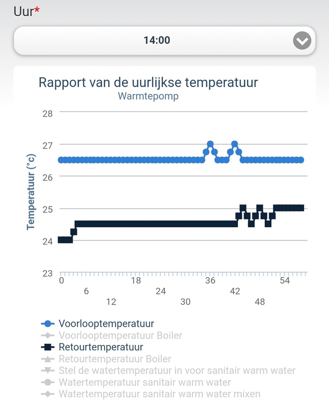

Vandaag de Melcloud module door mijn man geinstaleerd. Kan via de module uitlezen dat er gisteren 15KwH verbruikt is door de WP, geen idee of dat een beetje ok is.
Waarschijnlijk klopt dat niet. Mijn ervaring met schatting van stroomverbuik van een PUHZ-SW75YAA door jouw binnenunit is dat die schatting veel te hoog is, en daardoor je geschatte COP veel te laag. Vandaar de tip om een kWh meter in de meterkast te installeren (en, als je ook juiste data in Melcloud wilt hebben, de pulsuitgang daarvan aan je binnenunit te hangen).
Even ter proef de SWW van 55c naar 45c gezet (volgens energie verslag is wer 5.9KwH gebruikt hiervoor). We hebben een baby en een peuter in huis dus waren we ietjes pietjes bezorgd over genoeg heet water. Ga weer even een weekje ter proef doen, en volgende week weer evalueren.
Kan nogsteeds niet echt uitvogelen of de WP aan het pendelen is 😅 dus heb ik gewoon een excell voor het aantal als de 003 code ingevoerd wordt. En kijken hoeveel dagen het duurt voor die een nummer omhoog gaat.
Dat kan veel gemakkelijker met Melcloud, via rapporten, temperatuur per uur. Als je aanvoertemperatuur mooi vlak is draait je WP constant. Als die steeds op en neer gaat pendelt je WP. Dat hoort er zo ongeveer uit te zien (plaatje van mijn WP van een uur geleden):
Bedankt! Heb hem gevonden. Mijn wp pendelt idd en veel ook. Hmm weer een graadje hoger gezet. Over een uurtje weer kijken.

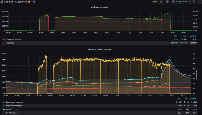

Vanavond nog een ultieme poging gedaan om vaste Ta te draaien met mijn Mitsu SUZ-SWM80VA2 + ERSD-VM2D.
Set up: zie hier.
Samengevat bouwjaar 1931 nageïsoleerd, 41 m2 vloerverwarming en verder radiatoren.
Vorige week de laatste 3 radiatoren ook opengezet voor maximale afgifte.
Alle afgifte waterzijdig geregeld naar een vergelijkbare dT.
Vanavond vaste Ta 31 gr ingesteld. Ik heb de stilste modus ingesteld om het vermogen zoveel mogelijk te beperken.
- Toch geeft de WP weer een hoog vermogen, waardoor de Ta doorschiet en de WP na zo'n 50-55 min onnodig af slaat en opnieuw moet opstarten (zie screenshot 1).
- De WP moduleert zeer traag terug. Het opgenomen vermogen komt pas na +/- 2 uur onder de 1000 Watt.
- De WP moduleert in deze regeling niet ver terug. Bijna 3 uur na starten nog een Ta van 32 gr, dus hoger dan de ingesteld vaste Ta van 31 gr. Het opgenomen vermogen is op dat moment 962 Watt. Tb 5 gr.
Afbeeldingslocatie: https://tweakers.net/i/HFZIA0SJoOqRLc1wbQMtko4G0YA=/232x232/filters:strip_icc():strip_exif()/f/image/n0NnK9x0xi2FZ5DviXVlcQhs.jpg?f=fotoalbum_tileAfbeeldingslocatie: https://tweakers.net/i/0PUJhtL9I66tlk82AeBK8yEY83E=/232x232/filters:strip_icc():strip_exif()/f/image/eanIGI71gFCpVYkhANgAFCwy.jpg?f=fotoalbum_tileAfbeeldingslocatie: https://tweakers.net/i/syXQbNVSYu5kQnMu6dYPWzLbzkw=/232x232/filters:strip_icc():strip_exif()/f/image/V9rgNBdztDvkP1m7mEPFxY0b.jpg?f=fotoalbum_tile
Afbeeldingslocatie: https://tweakers.net/i/CmBZ3R2jZituR65oz6YB6oFwB14=/232x232/filters:strip_icc():strip_exif()/f/image/EORrqmdtPMu6ZJGPq4bBSQoV.jpg?f=fotoalbum_tile
Ter vergelijking de ruimteregeling: start op met een lager vermogen en moduleert sneller terug (gisteren na 50 min onder de 1000 Watt). Vanaf gisteravond tot vanmiddag een stabiele run van 18 uur lang gedraaid met een lagere Ta (29.5 graden) en lager vermogen (606 Watt). Vergelijkbare Tb. In de ruimteregeling moduleert mijn WP dus verder terug.
Met de ruimteregeling is mijn COP voor verwarmen in februari tot nu toe 4.89. Dat was nog niet volledig geoptimaliseerd, dus lijkt me best goed voor mijn situatie met beperkt vloerverwarming.
Instellingen ruimteregeling:
Ta 28-35 gr; interval 60 min; thermo diff -9 en +5.
De vaste Ta en WAR regeling van de SUZ-SWM**VA2 modellen functioneren naar mijn mening niet goed en moeten door Mitsubishi Electric verbeterd worden.
Concrete verbeterpunten:
1) rustiger starten zodat de Ta niet doorschiet en de onnodige stop en herstart vermeden kunnen worden.
2) sneller terug moduleren
3) verder terug moduleren zodat er met een lagere Ta (en dus hogere COP) verwarmd kan worden.
De unit kan dit alles wel in de ruimteregeling!
Ik hoop dat Alklima hier meeleest.
Nog aanvullingen?
WP: Mitsubishi Electric SUZ-SWM80VA2 + ERSD-VM2D. PV 3330 Wp. Huis 1931, gasloos sinds jan '24.
  • g-j-t
  • Registratie: November 2015
  • Laatst online: 22:09
@SebastiaanPs
De eerste dip na 50-55min lijkt wel op een defrost, aan je grafieken te zien is dit het niet. Hij lijkt dan idd het vermogen niet kwijt te kunnen.
Hij start inderdaad hoog bij jou maar je vraagt ook best een hoge TA voor met name de vloerverwarming. Bij mij is het opstarten vergelijkbaar. Het systeem probeert volgens mij vlot de TA te halen maar krijgt nog een lage TR. In het begin is je vloer nog koud en moet er meer energie bij. Ook bij mij (met een vaste TA van 27) geeft hij het eerste uur een hoger vermogen.
In het verloop van de run zal je TA stabiel blijven en je TR nog iets oplopen. Hiermee zakt bij mij het opgenomen vermogen ook. De pomp zal, naarmate de vloer op temperatuur komt, naar lagere frequentie moduleren.
De stille modus geeft volgens mij bij de SUZ niet een beperking van het vermogen maar enkel van de fan speed. Ik gebruik dit daarom niet omdat de pomp dan een wat minder rendement krijgt.
De ruimteregeling probeert een lage TA aan te houden. Maar stel dat je een vaste TA ook op 28 zou zetten, dan zou dit niet veel verschil moeten uitmaken. Was de T-buiten vergelijkbaar bij opstarten?
Ik zie overigens van dag tot dag ook verschillen in de piek bij opstarten. Soms is deze heel even 1500W en een andere dag (bij vergelijkbare T-buiten) blijft hij onder de 1000 om in de loop van de run terug te zakken naar 700-600-500w
De ruimteregeling gaf bij mij juist een onrustiger beeld. Dit kwam ook door de grotere hysterese. Dan was het huis verder afgekoeld voordat hij weer aansloeg en dat had weer een hoger startverbruik tot gevolg.

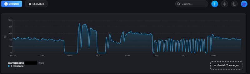

Gister, en ook wel eerder eens, een vreemd fenomeen. Vanaf een uur of 15uur lijkt de warmtepomp ineens te gaan pendelen. Het is door de zon dan uiteraard warmer in huis, de Netatmo zou dus moeten afslaan. Op zolder hangt ook nog een thermostaat en het kan zijn dat deze nog wel vraag heeft. Kan het zijn dat er, met alleen de zolder, dan te weinig afgifte is? Of hebben jullie een andere verklaring?
Afbeeldingslocatie: https://tweakers.net/i/gXDeqSHFUNXSA6DPQ2DjU4qee2w=/800x/filters:strip_icc():strip_exif()/f/image/oj1YUFLg89xEpDmKZyEboIZW.jpg?f=fotoalbum_large

  • SebastiaanPs
  • Registratie: Oktober 2022
  • Laatst online: 22:25
g-j-t schreef op dinsdag 27 februari 2024 @ 08:06:
@SebastiaanPs
Dit klopt niet. Zelfs na bijna 3 uur zie je in de grafieken dat ik een Ta van 32 graden krijg, terwijl ik 31 graden vraag. Hij moduleert dus niet goed terug. Bij vergelijkbare omstandigheden deed hij dat in de ruimteregeling wel.
Ja de omstandigheden waren vergelijkbaar, ik denk zo’n 1-2 gr verschil in Tb
Had je de max Ta aangepast, het regelingsinterval opgehoogd en het een week de tijd gegeven? Het lijkt een zelflerende regeling te zijn. In de eerste week veranderde het gedrag nog bij mij. Ik heb ook 2 dagen gehad met heel korte en frequente runs, dit verdween na het ophogen van het regelingsinterval van 10 naar 60 min.
Ik zal één dezer dagen eens een vaste Ta van 28 gr instellen en het resultaat delen. U vraagt wij draaien! 🙂
Edit: jij hebt de 60VA, niet de 60VA2. Het regelgedrag bij de SUZ-SWM**VA2 modellen lijkt te zijn veranderd tov de VA modellen.
[ Voor 4% gewijzigd door SebastiaanPs op 27-02-2024 19:38 ]

Timmoz schreef op zaterdag 2 maart 2024 @ 08:10:
Zou iemand trouwens eens willen meedenken of onderstaande hypothese kan kloppen?
Zoals ik het zou verwachten is dat de WP aangaat, lekker verwarmt, maar vervolgens toch ook weer uit. Met goed instellen temp/hysterese zou hij dan toch even uit moeten blijven (ruimte houdt warmte voldoende lang vast, dat weet ik uit ervaring van voor WP). Maar met de adaptieve ruimtetemperatuur regeling heb ik het idee dat deze 24/7 probeert te blijven draaien (wel goede check dat ik mijn minimum afgifte prima kwijt kom), waarbij hij gewoon kouder water door de vvw stuurt (~21 graden). Onder de streep lijkt me dit toch minder efficient: hij blijft toch constant op zijn minimaal vermogen draaien (~600-800W/h), i.t.t. een paar uur uit voordat hij weer iets warmer water (zeg een 28 graden?) moet maken voor een tijdje. Dat zijn dan wel meer opstarts dan 24/7 draaien, maar lijkt me ook niet belachelijk veel.
Voor een hoge efficiëntie (COP) wil je juist op een laag vermogen met een zo laag mogelijke Ta draaien. Je wil zo ver mogelijk naar linksonder komen in deze tabel. Dit bereik je door een grote afgifte (veel vloerverwarming bijv.) en 24/7 draaien.
Afbeeldingslocatie: https://tweakers.net/i/GJULycvfK7WcBO9qyIaevT_c9wA=/full-fit-in/4920x3264/filters:max_bytes(3145728):no_upscale():strip_icc():fill(white):strip_exif()/f/image/WYwYvT5Q83C2DeJPJVUZgJ7d.jpg?f=user_large
Wat betreft de ruimteregeling: die heeft inderdaad een aanzienlijke hysterese, dat is een belangrijk nadeel van de ruimteregeling. Dit kun je oplossen door met een vaste Ta of WAR te draaien en te regelen met een aan/uit thermostaat met instelbare hysterese, zoals de Panasonic of Netatmo.
Zelf heb ik een SUZ-SWM80VA2 en draai ik met de ruimteregeling ivm ongewenst gedrag met vaste Ta of WAR, zie mijn eerste posts. Ik heb de hogere hysterese van de ruimteregeling geaccepteerd. Maar dit speelt bij de 80VA niet.
[ Voor 6% gewijzigd door SebastiaanPs op 02-03-2024 11:00 ]
