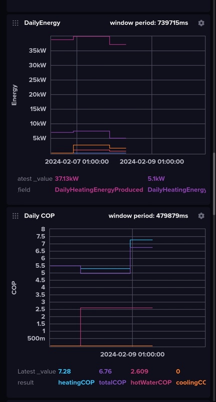

async def fetch_energy_report(self, device) -> Optional[Dict[Any, Any]]:
        """Fetch energy report containing today and 1-2 days from the past."""
        device_id = device.device_id
        from_str = (datetime.today() - timedelta(days=2)).strftime("%Y-%m-%d")
        to_str = (datetime.today() + timedelta(days=2)).strftime("%Y-%m-%d")
        async with self._session.post(
            f"{BASE_URL}/EnergyCost/Report",
            headers=_headers(self._token),
            json={
                "DeviceId": device_id,
                "UseCurrency": False,
                "FromDate": f"{from_str}T00:00:00",
                "ToDate": f"{to_str}T00:00:00"
            raise_for_status=True,
        ) as resp:
            return await resp.json()
Maar die data zit toch ook in .meldata? Die krijg je terug bij elke call. Ik sla elke keer in Influx db op wat er wordt gegeven .
Afbeeldingslocatie: https://tweakers.net/i/4nMExErpxaW5Y-Dj7xS49PU_q2Q=/x800/filters:strip_icc():strip_exif()/f/image/2dzZSy0hnRx7qQetY4s6BiLO.jpg?f=fotoalbum_large
Dan hoef je ook geen extra call te doen. :)

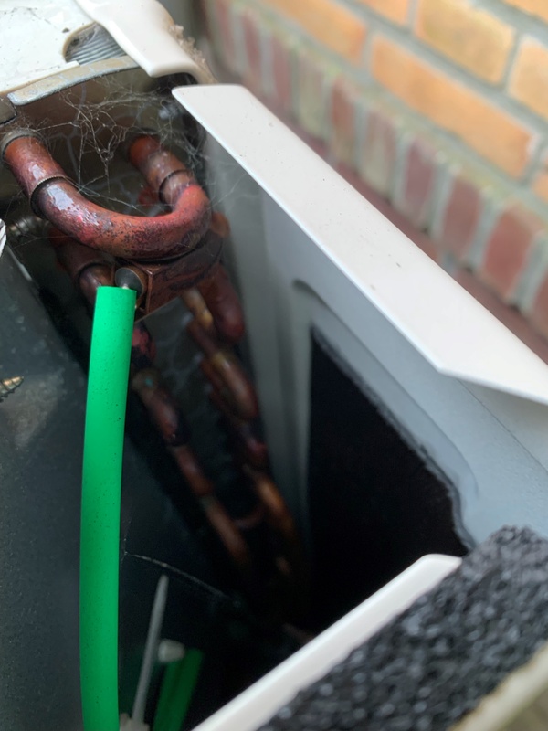

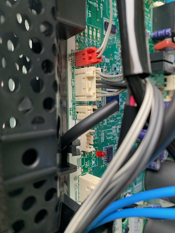

  • FrancD
  • Registratie: September 2018
  • Laatst online: 23-05 17:24
Technician- schreef op vrijdag 9 februari 2024 @ 17:20:
Kan wel als die maar contact maakt (goed).
Je kunt eerst eens proberen de defrost sensor (zie plaatje eerder in het topic) op te zoeken en deze eens met stukje isolatie plakken of deze met een stukje buis een cm buiten de condensor plaatsen om te kijken wat het ontdooigedrag doet (zodat die in lucht van 5C blijft in niet direct onder de 0C schiet omdat deze nogal uit de luchtstroom zit dus ws in een stuk zit wat snel ijs aanslaat)
Als dat al weinig uitmaakt dan weet je dat alvast alvorens allerlei toeren uit te halen ;)
Net de unit open gehad. De sensor is dus heel lastig te bereiken achter de compressor. Om erbij te kunnen moet het zijpaneel waar de koelmiddelleidingen in gaan er ook af. Vond ik voor nu ff teveel werk. Of hij makkelijk los kan is ook maar de vraag, want de sensor op de verdamper RT68 is in een blokje geschoven wat aan de leidingen vast zit.
Afbeeldingslocatie: https://tweakers.net/i/JClSHZ1QoUxgi-ukLPjST8IY-yI=/x800/filters:strip_icc():strip_exif()/f/image/Tp85nQE0EMaNZvpz8Tha9mPV.jpg?f=fotoalbum_large
De 3 thermistors bestaan overigens uit 1 set (van € 200,-!) en zijn ook met 1 stekker verbonden met de printplaat. De weerstand in de draad zetten is dan wel makkelijk te doen. Ik heb de weerstand nog niet binnen, dus dat wordt volgend weekend.
Afbeeldingslocatie: https://tweakers.net/i/Qxbv2VooFB2c3pZ-0QqXRXCWRHs=/x800/filters:strip_icc():strip_exif()/f/image/MtjF2oLCKEf2AF5Z1YQ3vK9s.jpg?f=fotoalbum_large
SUZ-SWM80VA + ERSD-VM2D / PV 6kWp zuidwest / gasloos per 1 maart 2022
  • Technician-
  • Laatst online: 11:11
FrancD schreef op zaterdag 10 februari 2024 @ 17:22:
Intressant. De sensor trek je zo uit die huls. Maar moet je er idd wel bij kunnen.
Is de defrost sensor niet bereikbaar door het fan rooster eraf te schroeven. Deze zou in het luchtstromende deel moeten zitten.
Adviseur FixClima
  • FrancD
Technician- schreef op zaterdag 10 februari 2024 @ 18:03:
Nee, helaas. Zit achter het zijpaneel wat een deel de hoek omgaat en dus niet in de verdamper (net als de RT68 dus)..
Afbeeldingslocatie: https://tweakers.net/i/RhTyQQJnCqh_NPZuSXXifkOhpGI=/x800/filters:strip_icc():strip_exif()/f/image/1r21dhTzxqm3hNJbL0jtXH0b.jpg?f=fotoalbum_large
[ Voor 31% gewijzigd door FrancD op 10-02-2024 18:33 ]

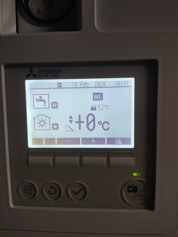

Hier de huidige beeld van de instellingen. Afbeeldingslocatie: https://tweakers.net/i/oXZlv-F5o_Wc9_yalLDkrd7s40M=/x800/filters:strip_icc():strip_exif()/f/image/wCfGfu11C5NIZPXHNJmPtTCH.jpg?f=fotoalbum_large

Vertel eens wat meer over je woning? Hoe oud? Hoeveel VVW? Evt vorig gasverbruik? Tussenwoning of vrijstaand?
Die temperaturen zijn in ieder geval te hoog voor een woning die enkel met VVW wordt verwarmd.
Bijzonder is wel dat je met die hoge temperaturen niet een veel te warme woning krijgt. Ik heb zo maar eens het vermoeden dat hier nog een buffervat meespeelt, en/of een vloerverwarmingsverdeler met eigen pomp en thermostaat.
SWW is ook flink warm trouwens. Tips: Andrehj in "Lucht/Water warmtepomp om mee te verwarmen en te koelen #10"
Niemand verwacht dat je alles direct snapt, maar als je gewoon mee gaat lezen begrijp je steeds meer.
De dingen die je nog steeds niet snapt nadat je het hele topic hebt gelezen kun je gewoon vragen. Maar meestal zijn die al een (paar keer) gevraagd, dus ben je de uitleg daarvan al eens tegen gekomen.

  3. Een thermostaat toevoegt.
Wij hebben nu de curve aangepast om die weer lager te zetten 34c bij -15 en 25 bij 10. Zullen nu even de lage kant monitoren. Ga eerst 2-3 dagen wachten met weer aanpassen zodat de huis op temperatuur kan komen.
Die Melcloud module heb ik ook besteld.
Binnen thermostaat gaan we nog even naar kijken. Heb vandaag Migraine en is dit meer info dan wat ik kan verweken vandaag.
Eerlijk gezegd ben ik nog steeds bang om teveel aan de WP te zitten 😅
Zal van de week met een heldere hoofd weer alles doornemen.
Maar heel erg bedankt voor al het advies. Zal zeker meer in de forum duiken.
Edit:mijn man vindt dit officieel de hoogte punt van mijn nestel drang 🙈 dat ik zelfs de WP moet gaan instellen.
[ Voor 6% gewijzigd door Mimi89 op 18-02-2024 15:54 ]
