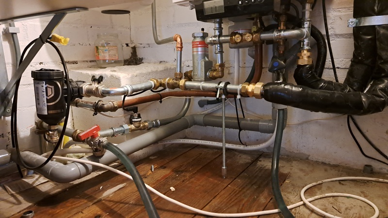

  • r_schoute
  • Laatst online: 18-09 22:13
Afbeeldingslocatie: https://tweakers.net/i/gO4pxaRYvQO9vr6XILkQaB5_X_k=/x800/filters:strip_icc():strip_exif()/f/image/qRzOVgGp36SmXPvapvQOMfiG.jpg?f=fotoalbum_large
Ook net de Quatt geleverd gekregen door Vos Logistics, was prima. Vrijdag komen ze installeren.
Ik probeer echter al sinds woensdag via mail met Quatt in contact te komen dat de Honeywell Lyric T6 die is meegeteld niet langer nodig is volgens hun eigen nieuwsbrief (heb al een Tado). Zonet maar weer een reminder gestuurd, maar het 'we reageren binnen 24 uur' na een chat of email maken ze in ieder geval niet waar.
Is er iemand op dit forum met een direct telefoonnummer van Quatt? Heb allen per mail en via Google Meet contact gehad.
En zijn er mensen die van een Honeywell T6 weer naar Tado zijn gegaan? Hoe bevalt dat?

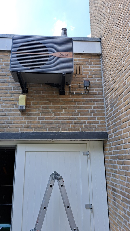

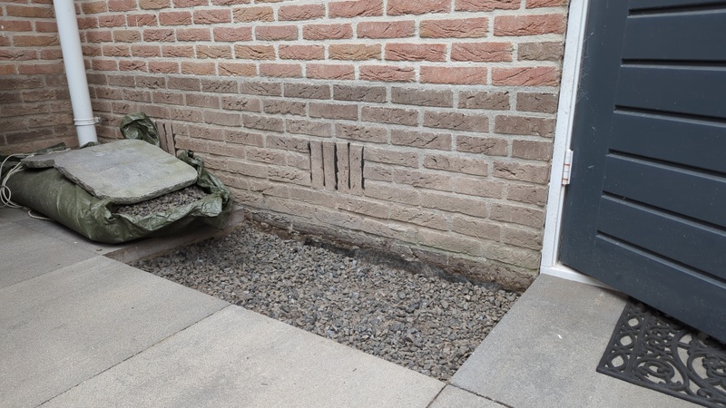

  • Cella
  • Laatst online: 24-06-2025
2 Quatt-monteurs zijn hier een half uurtje geleden vertrokken en hebben twee keurig aangesloten en werkende 4kW-ers achtergelaten. 2 x Nest Thermostat E vervangen door 2 x Lyric T6 en bij beide CV-ketels op verzoek een Flamco lucht/vuilafscheider geplaatst.
Prima lui en netjes gewerkt! Subsidie-aanvraag heb ik ook meteen gedaan, ben benieuwd of dat helemaal goed is gegaan, want ik kon geen verschil ontdekken in beide aanvraagprocessen (niet ergens het ordernummer van Quatt bijvoorbeeld).
Afbeeldingslocatie: https://tweakers.net/i/I1xG4i40LZW_GFRkIeS-tph_HwA=/232x232/filters:strip_icc():strip_exif()/f/image/tBT8wav4OkQSBkSpNasoA9qe.jpg?f=fotoalbum_tileAfbeeldingslocatie: https://tweakers.net/i/7lIw1EYSVgFrV2pwEXMM5QCVT4o=/232x232/filters:strip_icc():strip_exif()/f/image/bzfk81adjzcOL9dvJjCdj321.jpg?f=fotoalbum_tileAfbeeldingslocatie: https://tweakers.net/i/QB9dMzgIg1-oZquwyoALTMJhYLM=/232x232/filters:strip_icc():strip_exif()/f/image/MNNAEPrXpQSnCMZn3jMrpN8W.jpg?f=fotoalbum_tile
Afbeeldingslocatie: https://tweakers.net/i/B4dM-an2Px-daKN-bfsbTcJP8Po=/232x232/filters:strip_icc():strip_exif()/f/image/CirCVN1f12z4ygMAKK2xcyZk.jpg?f=fotoalbum_tileAfbeeldingslocatie: https://tweakers.net/i/lv5AQEP5SJmU22fGG7349fapaVU=/232x232/filters:strip_icc():strip_exif()/f/image/rsScX6xKONVBPGdxovwrtYgq.jpg?f=fotoalbum_tileAfbeeldingslocatie: https://tweakers.net/i/hMC5wEDU327wFUx3oRHEnhY4ECI=/232x232/filters:strip_icc():strip_exif()/f/image/dXXFW4rXanaRRzKq5z3MBQ5A.jpg?f=fotoalbum_tile
Afval keurig bijeen en in de app zijn dus nu twee wp zichtbaar:
Afbeeldingslocatie: https://tweakers.net/i/MEF1xl-9hrjMWOXnqoedZw4AW58=/232x232/filters:strip_icc():strip_exif()/f/image/Wx2M3mcj21trbie1X8tbxbk0.jpg?f=fotoalbum_tileAfbeeldingslocatie: https://tweakers.net/i/mEMaIzDe5FCEhaHnvkAvJVa1odI=/232x232/filters:strip_icc():strip_exif()/f/image/wOxved3KtBS1EAUdK2ECqVjN.jpg?f=fotoalbum_tileAfbeeldingslocatie: https://tweakers.net/i/Yv2KOGBaUDudYS1gUiKEvyocX4k=/232x232/filters:strip_icc():strip_exif()/f/image/NUC4rP54Yy8Ly4S43uLo0yGz.jpg?f=fotoalbum_tile

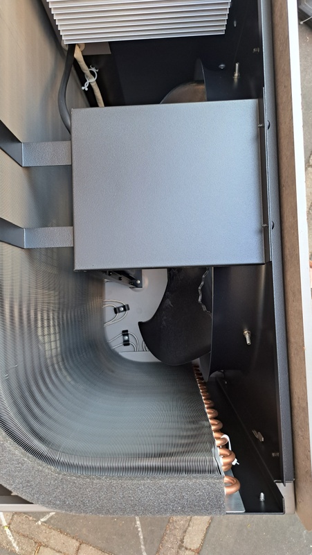

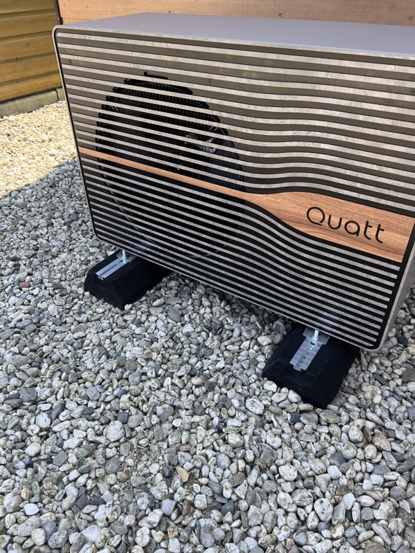

  • thoomie
  • Laatst online: 23-09 12:22
Bij mij is gisteren een 8kw geplaatst. Na wat opstart problemen is alles keurig geplaatst en wilde men heel goed meedenken.
Enige is dat een proefverwarming niet is gelukt, want tado gaat tot 25 graden en het was 30....:)

Afbeeldingslocatie: https://tweakers.net/i/dnfLii_S9tt9oaOTe94hBCNn5cY=/x800/filters:strip_icc():strip_exif()/f/image/vQwmS09p8vAoLCeVQXAjoPOA.jpg?f=fotoalbum_large
Afbeeldingslocatie: https://tweakers.net/i/NO7HFljHsBUInwZxm5pEanKROC0=/x800/filters:strip_icc():strip_exif()/f/image/bIEoFPcaYDbC2pX1vp5LQKMJ.jpg?f=fotoalbum_large
Afbeeldingslocatie: https://tweakers.net/i/hlJApmGl1aVkHfs2Oq7on4eqgiE=/x800/filters:strip_icc():strip_exif()/f/image/Dvs3m7qOqqVmweUnT00hAEHK.jpg?f=fotoalbum_large
Hier is de Quatt vandaag geplaatst. Ze zijn er ongeveer 5 uur mee bezig geweest. Vriendelijke jongens. Helaas wilden ze de ontluchter en vuilafscheider niet plaatsen, daarvoor nog maar even een loodgieter regelen.
Aangesloten op een Tado, die kan maar tot 25 graden dus nog niet ‘echt’ kunnen testen.

r_schoute schreef op vrijdag 16 juni 2023 @ 19:28:
Toch is dat raar. Ze bieden het zelf niet aan. Willen hem niet installeren, dus 2 x extra kosten en wat als je het niet hebt en het ding loopt vast over 5 jaar?

Kan je een vuilafscheider ook aansluiten op 1 van deze 'loze' leidingen. Dit is op zolder. Ik denk dat door de eerste bewoner ooit nagedacht is over een verwarming, maar is nooit geplaatst oid.... Of moet die in de buurt van de cv?
Afbeeldingslocatie: https://tweakers.net/i/oBPCJhAJUR43UuEdPj9ftAZpLdQ=/x800/filters:strip_icc():strip_exif()/f/image/KPXp9xTtxkWSizJMZMuq0kaq.jpg?f=fotoalbum_large
Hebben ze de Quatt gewoon los op het grind geplaatst? Welke dakbedekking zit daar onder?

Gramser schreef op zaterdag 17 juni 2023 @ 06:22:
Volgens mij wel ja. Onder het grind zit zwart bitumen dakbedekking direct op beton.

Installatie is hier gisteren uitgevoerd.
Met zn vieren waren ze: een nieuwe (4e installatie), een 2e monteur en twee hoofdmonteurs. Alle vier prima gasten.
Ging allemaal best soepel, dachten goed na over afwerking en opzet. Alleen de LAN kabel was niet opgemerkt, dus daar was bij plaatsing vd CIC geen rekening gehouden; het past net.(niet op foto)
Testrun duurde 1,5uur. Want was te warm en quatt/CIC geloofde niet dat er warmte nodig is. Dus geen enkele reactie/opstart. Uiteindelijk toch gelukt, maar zonde vd tijd achteraf.
Ding is groter dan verwacht, maar veel mooier dan de elga-buitenunit van mijn buren. En stil! Tijdens commissioning is hij op vol vermogen gezet, maar hoorde bijna niets. Geen rammel, geen gefluit etc. Keurig!
De bypass is op een veel betere locatie gekomen, bij vv ipv cv, dan aangegeven.
Nog wat fotos van de binnenzijde vd pomp toegevoegd.

Hoi over twee weken wordt bij mij ook de quatt geïnstalleerd. Ik ben nieuwsgierig naar de lengte maat van de kunststof voeten en de bigfoots. De situatie is dat ik twee tegels heb verwijderd en het grindbed nog niet volledig heb gevuld. Ik hoop dat de voeten dan precies tussen de tegels passen (60 cm) zodat de voeten mooi verzinken in het grindbed.
Afbeeldingslocatie: https://tweakers.net/i/KalwEBrQ0gRjhH255NeRYTdiBHM=/800x/filters:strip_icc():strip_exif()/f/image/iONazRn2MKONTGXUDji9DqZ5.jpg?f=fotoalbum_large
Iemand die zijn voetjes even voor mij wil meten? Ik heb quatt chat geprobeerd maar daar krijg ik alleen standaard tekeningen terug...
Afbeeldingslocatie: https://tweakers.net/i/_VUOlekAUD3pBrRgcPO8-idCYAo=/800x/filters:strip_exif()/f/image/fLJDJaqHhAFz1z7M5fa1M3Tr.png?f=fotoalbum_large
  • Toby-Wan
  • Registratie: Augustus 2018
Heisenberg2021 schreef op maandag 19 juni 2023 @ 12:22:
de kunststof voeten zijn 45 cm lang. ik zou ze wel op iets stevigers zetten dan los grind (zoek even terug op plaatjes dan zijn er genoeg voorbeelden)
hart-op-hart afstand van de voeten is 66 cm.
