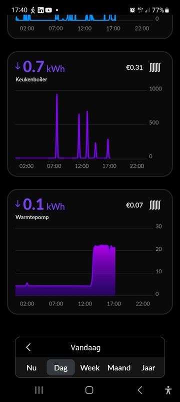

Wat ook raar is, is dat er helemaal geen warmtevraag is vanuit de Tado thermostaat, dat laat de app ook zien. Dat de CV-ketel wel aanspringt en gaat verwarmen lijkt een reactie op een watertemperatuur onder de 18 graden. Dit gebeurt bijvoorbeeld ook als de buitenunit geen stroom heeft (heb ik al proefondervindelijk ondervonden...)
Wat ook raar is, is dat het verbruik van de Quatt omhoog is gegaan nu ik de Tado weer heb aangesloten:
Afbeeldingslocatie: https://tweakers.net/i/7Pzh-8Ch8o7u-6eV81gfpI5y_c0=/x800/filters:strip_icc():strip_exif()/f/image/O4YjB5NzDwxxzvTZl5Lxv5nN.jpg?f=fotoalbum_large
Maar dat kan wellicht ook veroorzaakt worden door het afwijkende gedrag van de CV-ketel...

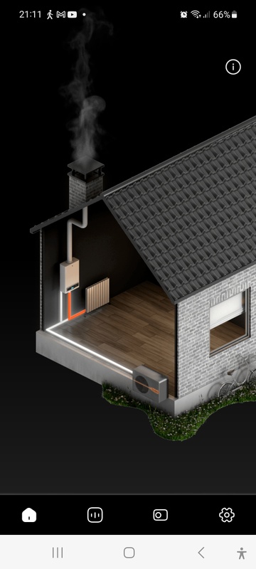

Ik heb het CV gedeelte van de ketel vanmiddag maar uitgeschakeld, de Quatt app blijft maar aangeven dat de CV aan moet:
Afbeeldingslocatie: https://tweakers.net/i/VeBXBK9pDONSXSBYv6oNOLi8J-Q=/x800/filters:strip_icc():strip_exif()/f/image/mIA3RTNuS0lNLnHM5fW2Evnn.jpg?f=fotoalbum_large

Vannacht weer de cv ketel aan, niet echt prettig als het al 24 graden is in huis...
Geen warmtevraag vanuit de thermostaat maar toch geeft de CIC door aan de ketel dat ie gas moet geven.
Voor nu de verwarmingsfunctie op de ketel maar uitgeschakeld.

cptingreenfield schreef op maandag 12 juni 2023 @ 06:17:
Veel gasverbruik? Kan me bijna niet voorstellen dat het CV water onder de 18 graden gekomen is, want dat is de buitentemperatuur niet eens geweest...

geerttttt schreef op maandag 12 juni 2023 @ 07:59:
2 kuub ongeveer. Dat is inderdaad ook niet gebeurd. Heb al contact gehad met Quatt de vorige keer. Toen kwam het door een update die ze hadden uitgerold voor de CIC. Die zorgde er voor dat de communicatie met de thermostaat weg viel en dat resulteert blijkbaar in 100% CV ketel warmtevraag.
Nu opnieuw een ticket ingeschoten want dit weekend gebeurde het dus twee keer.
We wachten het af
