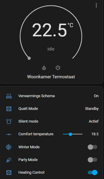

Afbeeldingslocatie: https://tweakers.net/i/duNs7jfHuoPFPrEgQxlh49rdyck=/800x/filters:strip_icc():strip_exif()/f/image/uIgrJvy629mxLyj9Dlg5ZGAb.jpg?f=fotoalbum_large
Dit staat nu bij mij bij Stille Modus

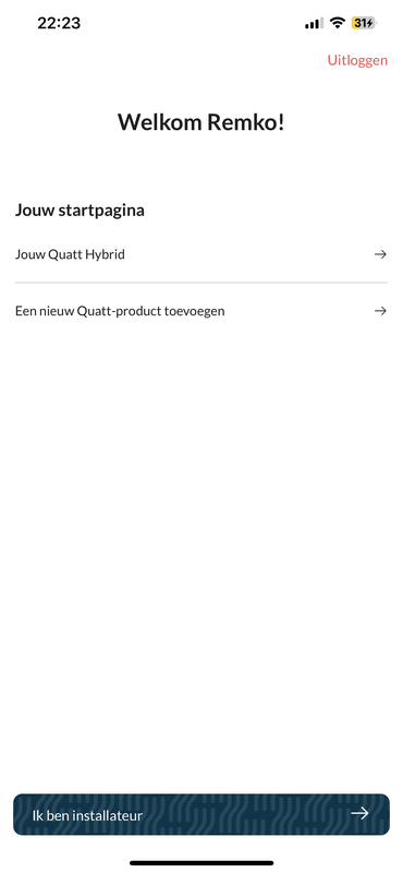

Timmy schreef op donderdag 8 juni 2023 @ 14:54:
Krijg je niet gewoon 1 CIC die gekoppeld is met twee Quatt's? Dus ik denk maar eenmaal koppelen en volgens de API zijn vervolgens beide zichtbaar. Maar hoe dat getoond wordt... ;)
Je kan 2 Quatt’s aan 1 CiC hebben maar dan draaien ze als een 8KW variant neem ik aan
De app heeft ondersteuning voor meerdere CiC’s
Afbeeldingslocatie: https://tweakers.net/i/ZfPS8rUfx3iYOwR1wiI5mBU79uc=/x800/filters:strip_exif()/f/image/3hu9Z8KF5aGBYbtcurxMVsgl.png?f=fotoalbum_large
Als je daar op. Nieuw Quatt product toevoegen klikt start de onboarding van een nieuwe CiC

noebas schreef op donderdag 8 juni 2023 @ 15:47:
Gaan het mee maken, voorlopig zie ik Standby nog wel even vermoed ik zo :)
Toch wel erg benieuwd hoe de YAML hiervan eruit ziet en ook erg nieuwsgierig naar "Party mode" _/-\o_
ehhhh..HOI

djneo-nl schreef op donderdag 8 juni 2023 @ 22:24:
Dat lijkt er op idd. Ik laat het weten als het zover is!

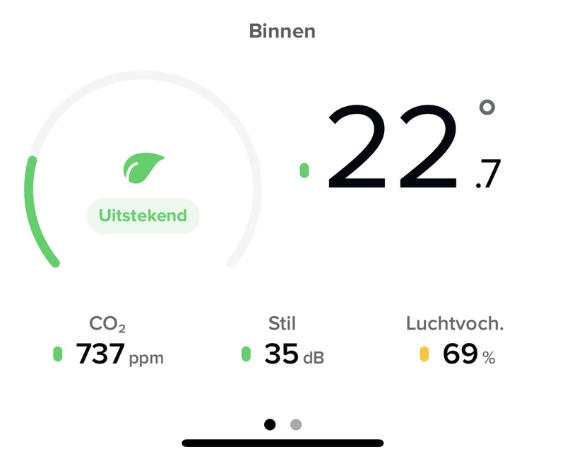

Noutie schreef op vrijdag 9 juni 2023 @ 16:24:
Op wikipedia staat een aardig grafiekje.
Hieruit lees je af dat je bij een temperatuur van 30 graden en een relatieve vochtigheid van 40% koelwater van minimaal 15 graden moet gebruiken om condenseren te voorkomen. Als je slim bent, dan ga je hoger zitten, dan heb je wat marge.
Onderstaand de huidige situatie in mijn woonkamer. Dan zie je gelijk dat je niet zoveel hebt aan niet-condenserend koelen.
Nou ja als ik goed lees zou je 19 graden water door je leidingen kunnen laten stromen? Had ik wel willen hebben hier... Toch jammer dat je WP deze hele zomertijd niks staat te doen terwijl hij theoretisch wel wat zou kunnen doen.
Edit: bij mij is het nu 22.8 graden met een luchtvochtigheid van 51% . Ik zou dus iets van 14 graden water kunnen laten stromen.
