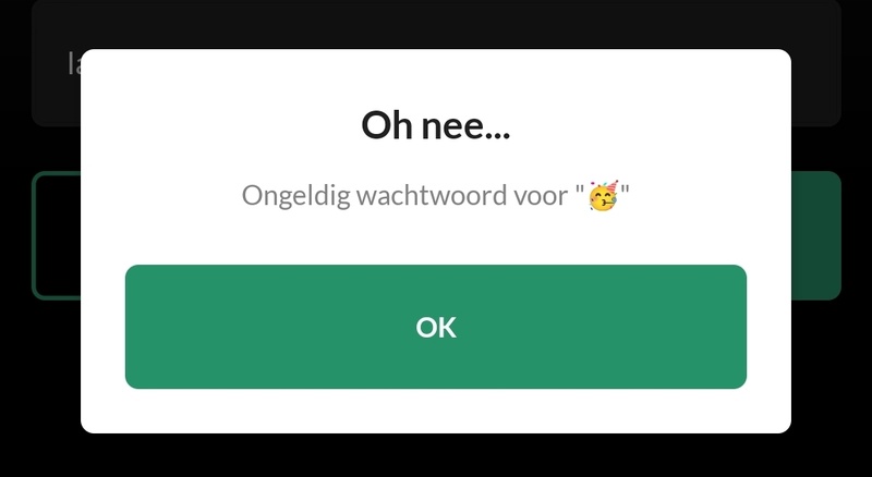

Zijn er meer met wifi problemen? Wanneer ik in de app op wifi-netwerken zoek ziet hij er geen en bij verbinden met specifiek netwerk krijg ik een error of de melding dat het wachtwoord moet klopt
Afbeeldingslocatie: https://tweakers.net/i/46gihL2hofy7wuRx4cPYjpg_w4Y=/800x/filters:strip_icc():strip_exif()/f/image/cyXD05eO6Yv75jjwyybfGcqU.jpg?f=fotoalbum_large
Afbeeldingslocatie: https://tweakers.net/i/D2B3mmBK8MMvHXb7NFu5zLgzL_4=/800x/filters:strip_icc():strip_exif()/f/image/cWBiWCaxsE7TeOooaFu2xcZA.jpg?f=fotoalbum_large
2-onder-1-kap 1990 | Enkele Quatt op garagedak | T6 | Intergas Xtreme 36 | vvw beganegrond en badkamer | radiatoren met speedcomforts begane grond en eerste verdieping | Zonnepanelen 3,3 MWh per jaar | HR++
  • djneo-nl
  • Laatst online: 10-08 11:14
Is je WiFi Netwerk naam een Emoji ?
Ik las op Facebook een bericht dat iemand met een ‘ in de SSID ook geen succes had.
  • okijokii
  • Registratie: Oktober 2021
Ja klopt, en het heeft gewerkt, dus dat zou geen probleem moeten zijn 🥳

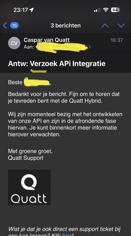

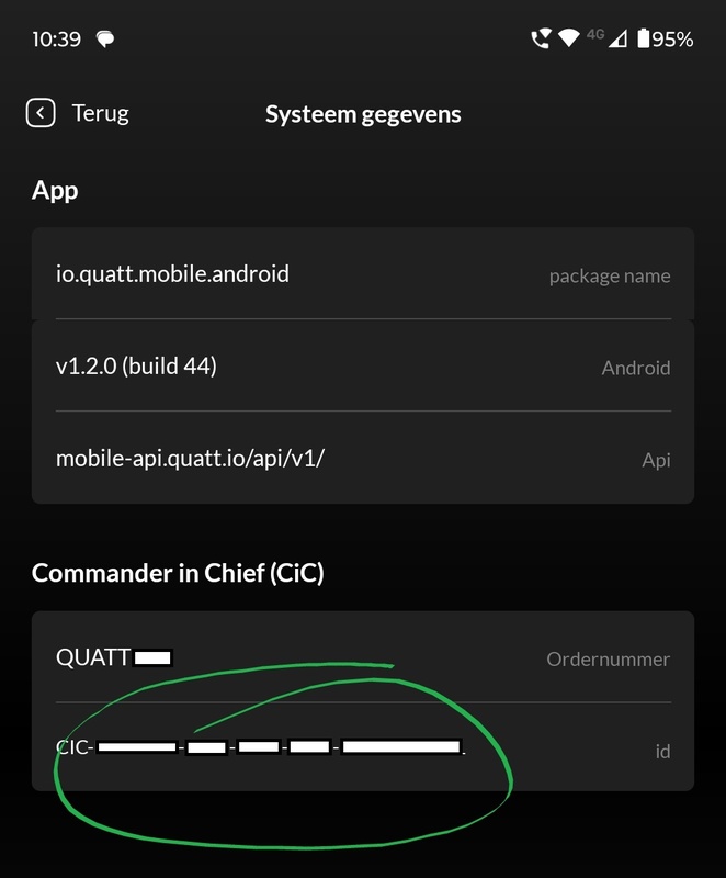

  • onlinaius
  • Laatst online: 22:46
Niceeee! Gelijk proberen! :)
Gelukt.
Vraagje aan de HA mensen alhier: bij hen zie ik onder andere een COP waarde en een elektrisch verbruik. Halen ze die rechtstreeks (met root toegang) uit de CiC of meten ze het verbruik met een aparte meter en wordt de COP daaruit berekend?
[ Voor 17% gewijzigd door onlinaius op 07-06-2023 17:48 ]

  • MacD007
  • Laatst online: 06-06-2025
Even een mogelijk stomme vraag, ben geen HA expert, welke app heb je hier voor nodig? Een rooted Android telefoon of ??? Of kan dat nu ook gewoon met de quatt app (iOS of Android)
Of loopt dat via de HA programma.
Quatt WP 4,5 kW - Atag CV ketel - Honeywell T6 - 23 panelen SolarEdge
  • Spykie
  • Laatst online: 20:34
MacD007 schreef op woensdag 7 juni 2023 @ 19:48:
Ik vermoed dat je http://ip.van.je.cic:8080 in je browser kunt inkloppen (mits je op hetzelfde (WiFi)netwerk zit.

Toby-Wan schreef op donderdag 8 juni 2023 @ 10:21:
vreselijke noob vraag: hoe kom je achter de CIC IP? 8 8)7 :o
In de Quatt app is de CIC hostname te vinden onder systeem gegevens.
Zoiets als 'CIC-xxxxxxxx-xxxx-xxxx-xxxx-xxxxxxxx'

onlinaius schreef op donderdag 8 juni 2023 @ 10:29:
Maar dat is geen IP adres (tenminste, bij mij niet). Dit device ID kun je wel opzoeken in je lijst met verbonden apparaten in je router.
Klopt, maar het werkt, ik heb de CiC hostnaam ingevuld. En als het ip adres mocht wijzigen, blijft de data bereikbaar.
Afbeeldingslocatie: https://tweakers.net/i/ou8ynOEolFwzANKOmHUFJGYYcT4=/full-fit-in/4920x3264/filters:max_bytes(3145728):no_upscale():strip_icc():fill(white):strip_exif()/f/image/6ycUnfN1Tjn9k2PCQEnuj3i7.jpg?f=user_large
