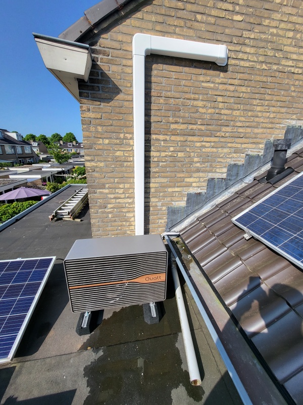

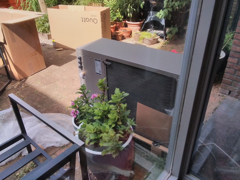

Vandaag geïnstalleerd. 14u kwamen de eerste twee heren, uurtje later twee erbij. Alle zeer vriendelijk. Om 17u was het al weer klaar en subsidie aangevraagd.
Zelf bij de ketel de bedrading even fatsoeneren. Was een beetje een zooitje daar (was al zo). Even de boel netjes laten lopen.

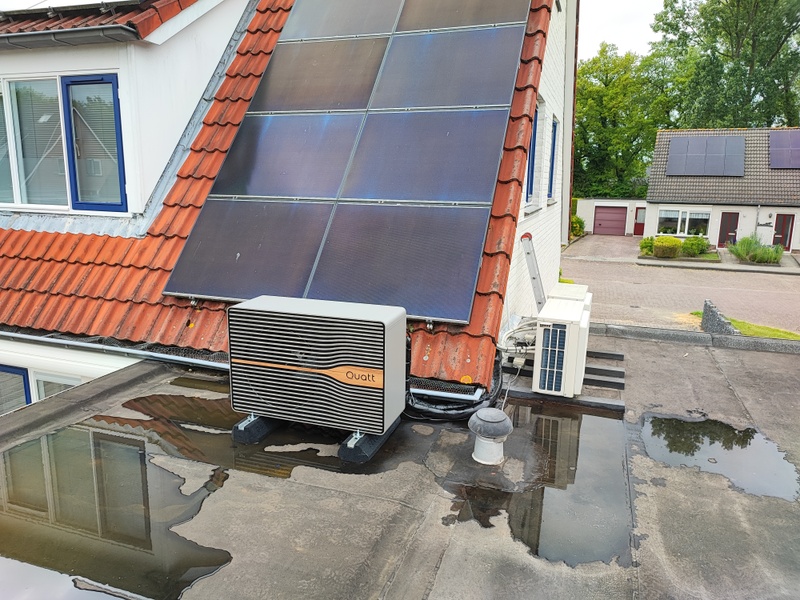

Hier een plaatje. Vanaf de weg/tuin zien wij de Quatt niet. De zij-buren (rijtje haaks op onze hoekwoning) wel.
Klein (!) punt van kritiek: iets meer overleg over de plaatsing van de CIC en de routing van de snoeren, zou fijn zijn geweest. Het is nogal een wirwar van leidingen en snoeren op de plek van de cv. Voor het nette moet ik nu de snoertjes uit de CIC halen voor een goede routering. Komt tzt wel.
Ik zal de lijst bijwerken.
Is geneuzel in de marge. Ik weet het.Afbeeldingslocatie: https://tweakers.net/i/9GoDyVEmMTV_ZALJVkHYkJixwMk=/x800/filters:strip_icc():strip_exif()/f/image/OW6htssa6bwXqkvHJQTk1mLj.jpg?f=fotoalbum_large
[ Voor 32% gewijzigd door moikke op 28-05-2023 15:40 ]
  • jelke1992
  • Laatst online: 07-08 16:16
moikke schreef op zondag 28 mei 2023 @ 15:38:
Is geneuzel in de marge. Ik weet het.[Afbeelding]
Heb zelf hetzelfde gehad met de kabels. Met 1 schroefje haal je de voorkant van de cic los en kun je de kabels gemakkelijk los en vast draaien.
Is een makkie.
  • moikke
  • Laatst online: 18-01-2025
Twee schroefjes 😉

Afbeeldingslocatie: https://tweakers.net/i/76tprmKd4LYMERvtPIfNWoc2FDg=/800x/filters:strip_icc():strip_exif()/f/image/rNZXIlQmHfDVqBOA1psyHHAk.jpg?f=fotoalbum_large
Monteurs zijn bezig. De Quatt moet worden nog wel 'even' het dak op. Volgend stookseizoen ben ik er klaar voor.

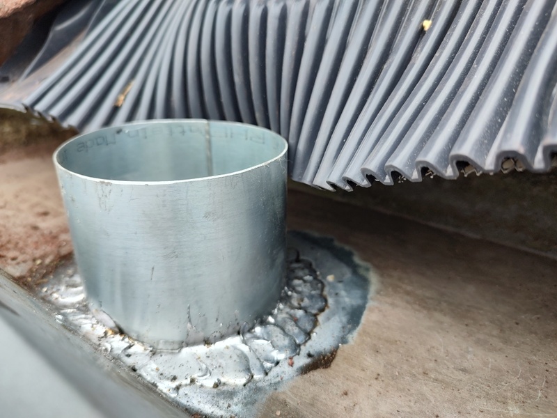

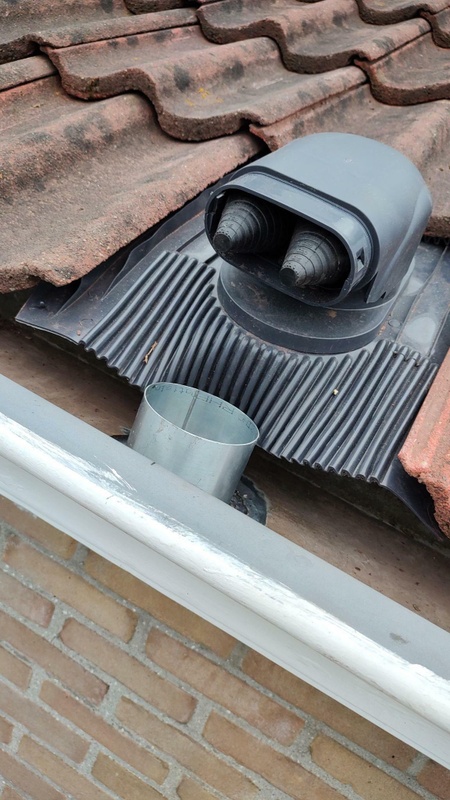

Vandaag is hier een goot doorvoer gemaakt. Hopelijk vind ik Quatt bereid daar de leidingen door te leggen. Ik heb het ze in elk geval erg makkelijk gemaakt. De dakdoorvoer is ook al geplaatst (zelf gedaan uiteindelijk).
De Quatt kan direct eronder op het platte dak of de gevel.
Ondertussen kan ik nog steeds Quatt niet mailen. Vanaf 2 adressen (waarvan 1 Gmail) en de andere van mijn hosting provider. Daardoor loopt de communicatie op dit moment enkel nog via de chat van de sales.
Hebben meer mensen hier last van?
Afbeeldingslocatie: https://tweakers.net/i/D0zY6SIDpa1qMtjcan0neo-F16o=/x800/filters:strip_icc():strip_exif()/f/image/ZIvbrgVsE3lE4iDQatj8lS6p.jpg?f=fotoalbum_large
Afbeeldingslocatie: https://tweakers.net/i/Tg1k8Uf5gvfOy4frPHLk_5l5rYU=/800x/filters:strip_icc():strip_exif()/f/image/4W5x8g7Ykbq3OLtcV8WJLdDW.jpg?f=fotoalbum_large
Voor de geïnteresseerden: de goot doorvoer kostte 150 euro. De dakdoorvoer 120 euro.

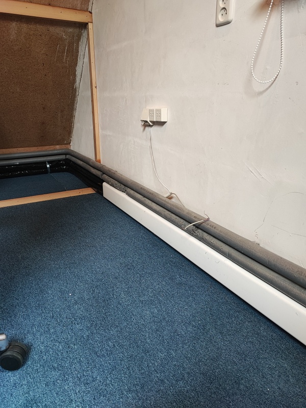

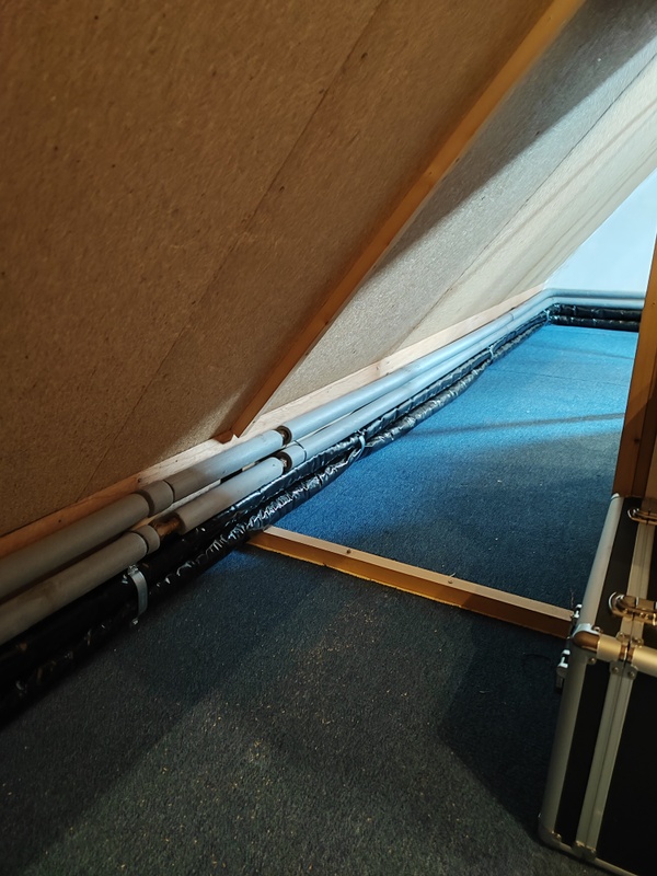

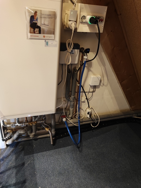

Vandaag is de Quatt geplaatst door 4 hele aardige Slowaken. Harde werkers met humor. Enorm tevreden!
Hier een paar foto's:

harrr schreef op dinsdag 30 mei 2023 @ 16:09:
Super gemaakt, alleen één dingetje, de flapjes van de kabeldoorvoor komen nu tegen je kabeldoorvoor aan, daarmee kans op water in de kabeldoorvoor, wil je eigenlijk niet. dus die zullen nog iets naar achteren gebogen dienen te worden, dat kan echter prima tijdens de installatie.
Welke maat heeft de diameter van de gootdoorvoer, met een beetje geluk kun je daar een mooie pvc bocht over plaatsen die goed aansluit aan je kabeldoorvoor dak.

  • okijokii
  • Registratie: Oktober 2021
Weet iemand waar ik de 45 graden bocht van de door Quatt gebruikte leidinggoot kan bestellen? Zij gebruiken alleen de 90 graden, maar dat wilde ik weer niet, want dan hadden ze een andere route moeten gebruiken.

okijokii schreef op dinsdag 30 mei 2023 @ 16:54:
hier de pagina van beschikbare hulpstukken van canalit, een 45º zie ik er niet bijstaan. Zo ver ik het weet gebruikt Quatt de maat 125*75mm.
Met de flexstuk zou het dus ook kunnen.
MacD007 schreef op dinsdag 30 mei 2023 @ 16:59:
https://static.reto.media...it-brochure-airco-v21.pdf
Dankjewel en jammer. Daarom kunnen ze hem waarschijnlijk dan ook niet plaatsen. Zijn er alternatieven?
Sorry! Niet goed gelezen. Ik ga het flexstuk bestellen. Dank!!

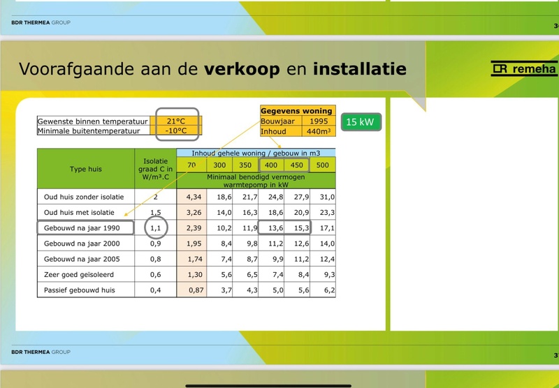

Snelle tussentijdse update bron tweakers forum ik wil een warmtepomp
[Hoeveel kW heb ik nodig?
Het makkelijkst is dat af te leiden uit het historisch gasverbruik met een fatsoenlijke winter (20/21 voldoet).
Afbeeldingslocatie: https://tweakers.net/i/dLYiozEhR25gyHtl261cAiwdK2A=/full-fit-in/4920x3264/filters:max_bytes(3145728):no_upscale():fill(white):strip_exif()/f/image/zMUOeVCeb7dy9Vt5HKHFbTJR.webp?f=user_large
Dit is het vermogen dat de warmtepomp bij -10 moet kunnen leveren.
Bovenstaand tabelletje is een afgeleide van de koevlaas2 formule: gasverbruik * 8 / 1650 geeft de warmtevraag bij -10°C.
Is er geen representatief gasverbruik beschikbaar, dan is een warmteverliesberekening een goede optie.
Door nachtverlaging te beperken tot 1 à 0.5 graad, voorkom je dat de warmtepomp op het koudste moment van de dag het meeste vermogen nodig heeft, het warmste water moet maken en snel invriest. Probeer dus constant te stoken, dat levert doorgaans het hoogste comfort, de hoogste COP en daarmee een lage stroomrekening op.
Dit is incl SWW, maar kun jij ook gewoon voor verwarming gebruiken, hier zie je ook dat bij 1400m3 je eigenlijk een 7,5 kW nodig hebt, dus de 4,5 kW komt hier om het volledig te behappen te kort, met de 8kW heb je nog een reserve over.

  • rduizend
  • Registratie: Augustus 2021
  • Laatst online: 30-04-2024
Lees al een tijdje mee en inmiddels ben ik ook wat verder in het Quatt traject. Daarom hierbij even een idee van de plaatsing van onze 4 kW Quatt en een update over waar we nu zijn.
Situatie: Vrijstaande woning uit 1923, woonoppervlakte 229 m2 en inhoud 550m3. Huishouden met 2 volwassenen en 2 pubers. In 2008 & 2018 isolerende maatregelen getroffen zoals vloer isolatie (geen kruipruimte), nieuwe kozijnen met HR++ glas, verder woning met halfsteens muur met isolatie aan de binnenzijde (en afgewerkt met gips en stuc), helft van het dak is in 1995 vervangen door geïsoleerde dak elementen, overige dak nog houten schrootjes met zaagsel ertussen (de manier van isoleren omstreeks 2023). Als verwarming heb ik op de begane grond volledig vloerverwarming, ook vloerverwarming in de badkamer en in de slaapkamers radiatoren. Beneden heb ik een Nest V3 thermostaat en voor de radiatoren boven heb ik een Tado thermostaat met Tado kranen op 5 van de 7 radiatoren.
Gasverbruik was in 2021 nog 2000 m3, in 2022 kwamen we totaal op 1300 m3 (vanwege de hoge gasprijzen meer met de houtkachel gestookt). Op basis van deze gegevens een discussie met Quatt gehad of de 4 kW voldoende is voor onze woning, maar volgens Quatt was onze woning hier juist zeer geschikt voor en zou 8 kW teveel zijn.
Tijdspad Quatt:
  • 29 december 2022 ingeschreven voor een Quatt
  • 8 mei 2023 intake gesprek met Quatt had ik op 8 mei in de ochtend
  • 8 mei 2023 in de middag offerte en technisch rapport
  • 9 & 10 mei 2023 nog wat vragen over de offerte per mail gesteld, elke keer vrij vlot antwoord maar ging een beetje langs elkaar heen. Vervolgens ben ik nog een keer gebeld door Quatt en toen wat het duidelijk
  • 11 mei 2023 aanbetaling gedaan
  • 12 mei 2023 voorstel datum om de Quatt op 5 juni 2023 te installeren
  • 13 mei 2023 heb ik laten weten dat datum niet uitkwam, hierbij een aantal alternatieve data's opgegeven
  • 15 mei 2023 nieuw voorstel ontvangen voor installatie van de Quatt op 7 juni 2023
  • 25 mei 2023 restantbetaling gedaan
  • 30 mei 2023 bericht gekregen van Vos Logistics dat Quatt op 1 juni 2023 wordt bezorgd
De plek waar de Quatt komt te staan was niet de voorkeur plek van Quatt. M'n ketel (Intergas Kompakt HR28 uit 2008) hangt bij ons in de inpandige schuur aan de achterzijde van onze woning. Het idee van Quatt was om de buitenunit direct naast de gevel aan de muur te hangen, wat zonder verdere afscheiding een meter van de achtertuin van onze buren is. Wel dichtbij de ketel (ca. 1,5 meter), maar in mijn ogen niet de fraaiste plek rekening houdend met de buren en verder is het een een blinde muur en alleen toegankelijk via de tuin van de buren zodat we zelf ook geen zicht op de unit hebben. Daarom wilde ik hem aan de andere kant van onze woning in onze eigen tuin hebben. Het viel me een beetje tegen dat Quatt hier slecht in mee wilde. Dit is qua installatie door onze schuur heen wat meer werk (nu ca. 10-12 meter), en gaven aan dat dit een stuk minder efficiënt zou zijn (dit betwijfel ik), maar uiteindelijk zijn ze er toch akkoord mee gegaan. Wel werd dor Quatt aangegeven dat ik afscheid moet nemen van m'n Nest V3 thermostaat en hier een Honeywell T6 voor terug te plaatsen (dit inmiddels gedaan). De eerder genoemde Tado thermostaat is aangesloten op de vorstbeveiliging (aan/uit schakeling) van de ketel om zo voor de radiatoren een aparte zone te maken. Via Homey heb ik het nu zo ingericht dat er bij warmtevraag van de Tado, zonder dat er warmtevraag van de Nest is de vloerverwarmingspomp uitblijft (pomp gaat dus alleen aan als er ook, of alleen vanuit de Nest (nu T6) ook warmtevraag is). Dit werkte uiteindelijk perfect, alleen kan ik deze Tado thermostaat volgens Quatt ook niet meer gebruiken en heb ik dus het Tado systeem losgekoppeld.
Ik ben hiermee wel er benieuwd of het dan boven nog wel warm genoeg kan houden en misschien dat als ik wat meer ervaring met de Quatt heb, dat ik later alsnog op een of andere manier de Tado er weer op kan aansluiten. We gaan het zien. En anders als alternatief in m'n achterhoofd heb ik nog om misschien boven in de slaapkamers (4 stuks) dan misschien airco units te plaatsen, maar daarvoor moeten we eerst weer sparen ;)
Tot zover tevreden met de vlotte communicatie, ik ben nu benieuwd naar de uitvoering.
Indien er interesse is zal ik jullie op de hoogte houden van de verdere gang van zaken. Ik heb namelijk zelf ook wel veel aan de nuttige reacties in dit topic gehad en daarnaast vind ik het wel een interessant proces.

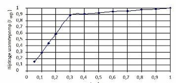

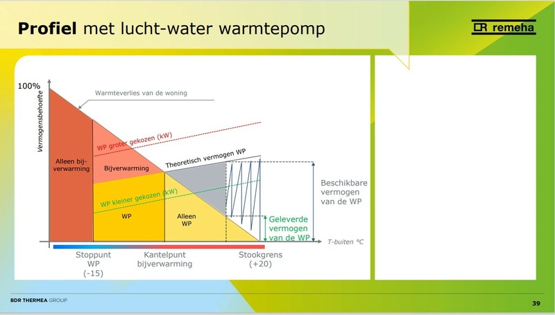

  • sky_walker
  • Registratie: December 2020
  • Laatst online: 09-08 20:47

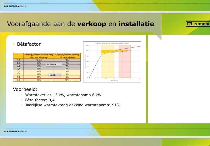

Goedemorgen,
Ik lees regelmatig vraag over benodigde vermogen voor de Quatt in combinatie met CV ketel (hybride). Dan wordt vaak verwezen naar de bekende koevlaas formule, jaarlijks gasverbruik x 1650/8 als richtlijn voor benodigd vermogen.
Volgens mij is dit richtgetal echter als je een volledig electrische warmtepomp wil dimensioneren ter vervanging van de CV ketel voor verwarming en SWW (tapwater).
In het geval van de QUATT warmtepomp betreft het een hybride setup in combinatie met de CV ketel, Dan komt er de zogenaamde "Beta factor" om de hoek kijken die aangeeft hoe groot gedeelte van je stookseizoen je wilt afdekken met de warmtepomp.
Bijvoorbeeld als je een beta-factor van 0,4 kiest, dan dekt de warmtepomp 91% van de warmtevraag en doet je ketel nog 9%. Zie bijgevoegde tabel van een webinar van Remeha over de Elga ace.
Dus als je warmteverliesberekening (of koevlaas formule), uitkomt op 10kw, dan kom je met een betafactor van 0,4 uit op een hybride warmtepomp van 4kw (specificatie bij -10 buiten).
onderstaand voorbeeld is een warmteverlies van 15kw, wat resulteert in een hybride wp van 6kw (bij -10).
Afbeeldingslocatie: https://tweakers.net/i/fApuuA7LpC2Cy26NTgYvJFzQMyw=/800x/filters:strip_icc():strip_exif()/f/image/lFw2HCTCLf3wna3o2EvHCWd6.jpg?f=fotoalbum_large
Afbeeldingslocatie: https://tweakers.net/i/_BCjlYzkDkeqn2o6E6tgMcEsIWc=/800x/filters:strip_icc():strip_exif()/f/image/xxMhzdVB7cqyx6W3vyGEO4ng.jpg?f=fotoalbum_large
Ik hoop dat dit wat meer houvast geeft, pin me er niet op vast, maar dit is wat ik weet over de beta factor, voor hybride gebruik. je kan ook een hogere beta factor kiezen, op basis van je isolatie, LT/HT verwarmingselementen, etc, maar je ziet dat een hogere beta factor je niet zo heel veel brengt. Factor rond de 0,4 lijkt redelijk.
Volledig electrische warmptepompen ligt de beta factor dichter bij 1, of zelfs 1 als je niets meer wilt bijstoken met een andere energiebron.
Hierbij de link naar PDF van volledige webinar:
https://tools.remeha.nl//...epompen-20-april-2020.pdf
grt skywalker
[ Voor 3% gewijzigd door sky_walker op 31-05-2023 12:06 ]

Quatt is hier ook geinstalleerd op 28 mei. Twee slovaakse installateurs kwamen rond 9:00 aan. Idee was initueel om via dakdoorvoer naar de CV te gaan op de begane grond. Dit kwam niet uit omdat ze niet de kabels konden trekken. Toen via de muur rookkanaal naar beneden. Uiteindelijk geluk dat ze via de muur konden, ben bij een dakdoorvoer wel bang dat dit op lange termijn een keer gaat lekken.
Heb de Quatt laten installeren met een muurbeugel, heb hiervoor de Phonex wandpluggen gebruikt en de Soleco dempers (vibratiekit 2 geel). Onderaan de beugel nog een rubberen trildemperplaatje (Wagner). Ook de Spirotech MB3 vucht/vuil afscheider laten monteren, dit was allemaal geen probleem.
Ben benieuwd hoe dit gaat qua resonanties, beetje jammer dat je het nu niet kan testen. Quatt verbruikt continu 4 watt nu.
Voorlopig erg tevreden, denk voor het geld een goede deal maar je moet idd een niet al te ingewikkelde installatie hebben.

Die twee vriendelijke en kundige Slowaakse monteurs timmeren hard aan de weg in NL :+ Hoe vaak ik die nu al ben tegengekomen in de posts hier!
Antwoord van Quatt op mijn doorvoer door de goot:
Ik had u een lange tijd geleden ook al gemaild, dat het niet mogelijk is om via de goot naar binnen te gaan. Ik heb het nieuwe filmpje aan de hoofdadviseur laten zien en nogmaals overlegd. Wij kunnen het niet op die manier installeren. Graag hoor van u of er nog een andere oplossing is voor de route van het leidingwerk.
Gezien de doorvoer er is en DeWarmte er wel doorheen wil, is nu de keuze wel gemaakt: het wordt geen Quatt.
10.000 WP Zuid, 3400 WP Oost/West, Tesla M3 AWD LR, PompAO 8KW, Marstek Venus E 10,24kWh

Afbeeldingslocatie: https://tweakers.net/i/1m5lQoMIPJ2oCn3e_0QffNRa-Rk=/full-fit-in/4000x4000/filters:no_upscale():fill(white):strip_exif()/f/image/45lI2t8BM6JI1gr8AqF7nlaT.png?f=user_large
Duurde even, maar toen kwam het wel allemaal tegelijk aan. en de pomp morgen middag

Beste Baas,
nog even terugkomend op mijn eerdere antwoord op je vraag op 4 kW (is eigenlijk 4,5 kW) voldoende is?
als ik de koevlas formule gebruik: gasverbruik in m3 * 8 / 1650 = benodigde vermogen warmtepomp (eigenlijk op 100% vervanging van ketel).
Het beste kun je (zo ver er in de tussentijd geen ingrijpende isolatiemaatregelen genomen zijn) een gemiddelde van de laaste 4 a 5 jaar gasverbruik nemen, om bv de effecten van een zachte winter bv, er zo veel mogelijk weg te nemen.
Om een mooi overzicht te krijgen hoe de buitentemperaturen bij jou zijn zou ik je graag verwijzen naar deze site https://frank62weer.com/ Frank's weer. is echt een aanrader om te kijken hoe bij jou zich de mn winter's ontwikkelen.
Als is jou gegevens in deze formule invul kom ik uit op een warmtepomp die circa 6,8 kW nodig heeft. Puur op de basis vermogen kom je dus op circa 66% bij een 4,5 kW uit, echter klopt deze benadering echter niet volledig, in het voor en najaar met relatief hoge temperaturen (boven 7º C) zul je meer dan voldoende capaciteit hebben, zelfs bij zachte winter dagen met een buiten temperatuur boven 0º C zul je ook nog voldoende capaciteit hebben (of de CV moet een beetje meehelpen), echter daaronder zal de CV moeten bijspringen. Alleen als je nu kijkt om hoeveel dagen hoeveel dagen de buiten temperatur onder die 7º C of 0º C komt zal dat waarschijnlijk best meevallen.
Wil je echter in de toekomst als de mogelijkheid er komt (hij is er nu nog niet, ook geen grarantie dat deze er echt gaat komen) om ook de SWW via de warmtepomp te laten lopen heb je natuurlijk met de 8 kW (is eigenlijk 9 kW is) voldoende overcapaciteit om dat ook te kunnen doen, plus je qua verwarming (bijna) 100% op je warmtepomp kunt draaien (alleen bij extreme lage temperaturen gaat je COP dermate zaken dat het gewoon beter is om via de CV te stoken).
ik zag bij de remeha presentatie nog deze sheet, is denk ik wel interessant, bij de beta factor zet ik wel mijn twijfels, ik mis daar de onderbouwing.
Afbeeldingslocatie: https://tweakers.net/i/om0jFUxvHlD1Gev9IV75DLraSHU=/800x/filters:strip_icc():strip_exif()/f/image/IwciAP7kBAykFO1O4llaVxUU.jpg?f=fotoalbum_large
Hou wel rekening dat dit op de Elga gebasserd is.

harrr schreef op woensdag 31 mei 2023 @ 16:56:
Jammer Harrr, gewoon heel erg stom van Quatt. Beter dan dat hadden ze het niet kunnen krijgen. Helaas zie je dat de qualiteit bij hun binnendienst helaas ver te zoeken is. 8)7

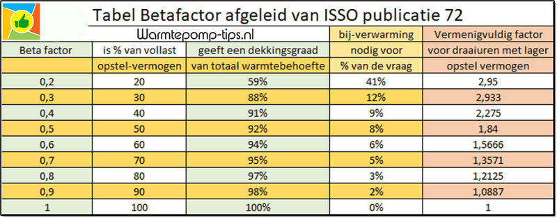

De beta-factor is vastgelegd door ISSO in publicatie 72, wordt veel gebruikt als vuistregel door warmtepomp fabrikanten, niet specifiek Remeha.
De bèta-factor zegt hoeveel procent van de warmteafgifte verzorgd wordt door de warmtepomp. Bij een hybride opstelling, waar een cv-ketel bijspringt als de warmtevraag hoog is, is het advies van de ISSO om bèta-factor 0,4 aan te houden. Dat wil zeggen dat de warmtepomp voor 40% van de warmteafgifte wordt ingezet. De warmtepomp verwarmt de woning dan gemiddeld 91% van het jaar. Op de resterende 9% van het jaar (de koude dagen) springt de cv-ketel bij om de woning warm te houden.
voorbeelden
https://www.engie.nl/prod...fgifte%20wordt%20ingezet.
https://www.energieplein....open-vaak-de-juiste-stap/
https://www.duurzaammbo.n...pdate/4353-warmtepompen-2
slide 18:
https://www.kivi.nl/uploa...sentatie-warmtepompen.pdf
voorbeelden
slide 18:
Dank je voor de info, echter lees ik dat deze uitgave 72 eigenlijk bedoeld is voor : warmtepompsysteem met een bodemwarmtewisselaar, een boilervat in of naast de warmtepomp en passieve koeling.
voor de lucht/water warmtepompen is er eigenlijk de ISSO-publicatie 98 ‘Lucht/water-warmtepompen in woningen’ Deze publicatie wordt helaas pas volgend jaar herzien, maar krijgt dus nu al een addendum met betrekking tot de berekening van de boiler.”
Of hier ook een beta-factor word gebruikt weet ik niet.
Een capaciteitsberekening is bij een bodem/water warmtepomp duidelijk anders omdat deze met redelijk vaste temperaturen werkt en niet seisoensafhankelijk is met zeer lage buitentemperaturen als een L/W warmtepomp. dit in oogschouw nemend heb ik mijn twijfels bij de getoonde beta-factor.
als ik bv de berekening volgens het ernergieplatform (valiant methode) neem zou ik een hybride warmtepomp van ruim 13 kW nodig hebben (zelfs met de beta-factor op 0,4), bij de koevlas methode (die dus rekening houd met de werkelijke gasverbruik en dus ook met het warmteverlies) kom ik uit op ruim 5 kW. Het blijven natuurlijk benaderingen.
[ Voor 7% gewijzigd door MacD007 op 01-06-2023 13:28 ]
Ik ben ook geen specialist, het enige wat ik zie is dat de meeste L/W warmtepomp fabrikanten voor een HYBRIDE systeem als vuistregel de betafactor gebruiken rond 0,4. En voor volledige electrische L/W warmtepompen vaak een beta factor tussen de 08,-1,0 afhankelijk van de capaciteit van elektrisch "bijstook" element als t echt koud wordt.
Afbeeldingslocatie: https://tweakers.net/i/GB9xevTsyHbcH0UKqT2qzaJ_Zpo=/800x/filters:strip_exif()/f/image/xQMIinwVcOZusHNiugxloPNC.png?f=fotoalbum_large
als ik al deze sprong bij 0,3 zie in een grafiek ga ik vragen stellen, nogmaals het is de verkeerde publicatie, ik ben bang dat iedereen hier elkaar napraat, zeker gezien er nog vrij weinig openbaar onderzoek naar hybride techniek aanwezig is. Mijn vraag zou daarom ook zijn waarom krijg je bij 0,3 die vreemde knik?

Nou ze zijn bezig met de installatie. hopelijk snel. maar onder de cv is helaas niet super veel ruimte.
Ze hebben net ook de warmtepomp 2 trappen omhoog getild
[ Voor 21% gewijzigd door djneo-nl op 02-06-2023 09:27 . Reden: helden daad ]
Dat had ik ook, maar ze vinden iedere keer wel goede oplossingen _/-\o_
