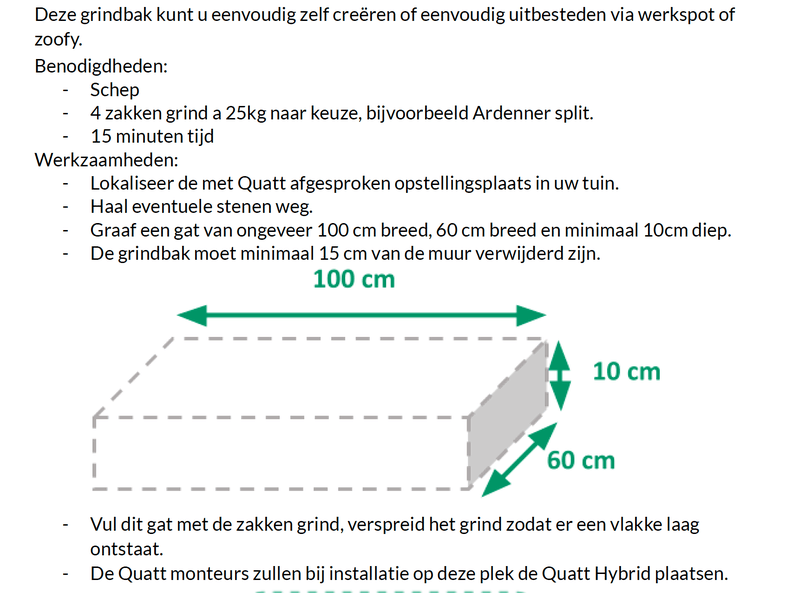

Toby-Wan schreef op maandag 19 juni 2023 @ 12:30:
de kunststof voeten zijn 45 cm lang. ik zou ze wel op iets stevigers zetten dan los grind (zoek even terug op plaatjes dan zijn er genoeg voorbeelden)
hart-op-hart afstand van de voeten is 66 cm.
Dank voor het snelle antwoord, ik had nog twee mooie tegels van 40cm die ik er mooi waterpas in heb gelegd. Zal het resultaat delen als het klaar is!

Waarom doet iedereen eigenlijk een grindbed eronder? Puur om water af te voeren? Waarom dan niet een vierkant vakje van 20x20cm in het midden waar het water in valt? Kunnen de voeten gewoon op de vaste tegels?

Heisenberg2021 schreef op maandag 19 juni 2023 @ 12:22:
Hoi over twee weken wordt bij mij ook de quatt geïnstalleerd. Ik ben nieuwsgierig naar de lengte maat van de kunststof voeten en de bigfoots. De situatie is dat ik twee tegels heb verwijderd en het grindbed nog niet volledig heb gevuld. Ik hoop dat de voeten dan precies tussen de tegels passen (60 cm) zodat de voeten mooi verzinken in het grindbed.
Iemand die zijn voetjes even voor mij wil meten? Ik heb quatt chat geprobeerd maar daar krijg ik alleen standaard tekeningen terug...
Denk je ook aan de afwatering, zou mogelijk via de regenpijp links op de foto kunnen? Wat is je ondergrond? Zandgrond, dan kan het redelijk goed weg, leemgronden gaat het lastiger.

geerttttt schreef op maandag 19 juni 2023 @ 12:49:
Wat dacht je van trillingen, deze kunnen dus dan ook tegen je huis gaan trillen, dan zou ik niet de plastic voetjes gebruiken maar de rubberen die je ook op het plat dak gebruikt. Dan zou dat volgens mij dus ook prima kunnen, sommige maken daar ook een zelfs wat stevigere poeren voor.

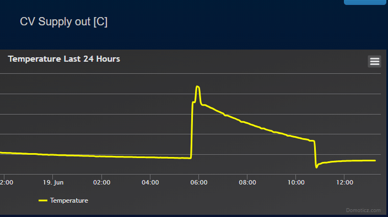

Even voor mijn beeldvorming....Afbeeldingslocatie: https://tweakers.net/i/E-or3IHGU_lKwm0DgcgAKMmmwFw=/full-fit-in/4000x4000/filters:no_upscale():fill(white):strip_exif()/f/image/mpLqV0yaDhu1j56Ka9q4PagO.png?f=user_large
otFbSupplyOutletTemperature staat bij mij altijd op 0. Dit zou volgens Quatt de "temperature of the water coming out of the boiler (in degrees Celsius)." moeten zijn.
Nu gebruik ik mijn Cv-ketel voor SWW uiteraard, maar sinds de API live is heb ik de ketel niet gebruikt om te verwarmen. Zou dit hier aan kunnen liggen dan? Dan mijn ketel simpelweg nog niet is ingezet voor verwarming en dat daarom de waarde nog altijd maar 0 is geweest voor otFbSupplyOutletTemperature?

krizzziz schreef op maandag 19 juni 2023 @ 12:58:
Even voor mijn beeldvorming....[Afbeelding]
Bij mij is deze continue hoger dan de omgeving. met af en toe een gekke sprong. Dit komt van SWW gebruik. Maar lager dan de omgevingstemperatuur lijkt mij vreemd.

Heinemancp schreef op maandag 19 juni 2023 @ 13:19:
Hmz, dan gaat dit niet helemaal goed bij mij. Zat zelf nog te denken aan compabiliteit tussen CV-ketel en CIC.
Misschien matcht mijn ketel niet helemaal. De Quatt heeft prima gefunctioneer in maart/april dus misschien geen probleem dat deze op 0 blijft staan.
Boiler_outlet van 0 is niet goed. De boiler outlet heeft bij mij structureel een temperatuur in de buurt van de inlet. Ik zou melding maken bij Quatt.
Hierbij een plaatje uit mijn technische rapport/offerte hoe de grindbak aan te leggen
Afbeeldingslocatie: https://tweakers.net/i/5g-ZuIJMfzZGAxndG1iI_ZdgXlE=/800x/filters:strip_exif()/f/image/RtrWJd1KmA3fIJcB5SlPfyuK.png?f=fotoalbum_large

krizzziz schreef op maandag 19 juni 2023 @ 13:28:
bij mij toont ie ook 2 waarden. Als ik de douche aan zet, lopen die 2 waarden netjes op richting de ingestelde sww temperatuur van de ketel.
Misschien heeft jouw ketel geen temp sensor voor de uitgang? of waarschijnlijker dat het niet goed geinterfaced wordt ofzo.
zag nog iets, ik zou ivm de deur wel daar een deurstopper plaatsen, bij een wdstreid deut tegen Quatt heeft die laatste toch de slechtere kaarten vrees ik.
Ook zou ik wel het grind nog meer opvullen, eventueel de pootjes deels in de grind vastzetten, dus als je de voetjes niet direct tegen de tweede tegelrij aan zet (ivm met doorgeven trillingen), je zou bv tussen voet en tegel een stuk rubber of iets dergelkijks tussen kunnen zetten, hou aan da achterkant ten minst 10 cm vrij, iets meer kan geen kwaad, is ook iets beter (meer vrije luchtflow), overigens zou ik zelf in deze situatie eerder voor de rubberen versie kiezen (Quatt kiest voor deze locatie eigenlijk altijd de plastic versie).

MacD007 schreef op maandag 19 juni 2023 @ 16:35:
Thanks voor de goede tips en het meedenken! De deurstop stond al op het boodschappenlijstje, ook mede doordat de deur nu een dranger heeft die te veel speling heeft.
Ik heb Quatt planning nu ook gevraagd of ze de bigfoot voeten mee kunnen brengen, die vind ik zelf ook mooier staan.

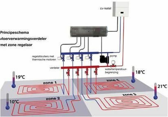

Kramerri schreef op zaterdag 17 juni 2023 @ 14:24:
Hey Mensen,
Even een vraagje in het algemeen, ik krijg over 2 weken het installatiegesprek en daar zal het dan ook wel ter sprake komen maar hier naast het zwembad zit het toch in mijn kop. De vraag:
Ik heb thuis overal vloerverwarming en 5 afzonderlijke thermostaten, elke slaapkamer, badkamer en woonkamer. Allemaal in mijn ogen basic Watts thermostaten. (Geen home vision systeem). Ik heb geen “slimme thermostaten”.
Cv ketel is een Intergas HRE 36/30, geen intergas zoneregeling 2 of 3 weg klep.
Heeft iemand een zelfde soort installatie en wel al een Quatt of ben ik straks aan de beurt en moet ik 5 slimme thermostaten aanschaffen?
Iemand die hier toevallig nog een antwoord op heeft? Denk dat i een beetje ondergesneeuwd is. 😆

Kramerri schreef op dinsdag 20 juni 2023 @ 14:47:
Ik heb een heel ander systeem dan jij, maar 5 thermostaten kan best lastig zijn icm met Quatt.
Ik denk dat ze je eerder vragen over te gaan naar 1 thermostaat dan dat ze je vragen om 5 slimme aan te schaffen.
Moet je een kenner naar laten kijken, de watts thermostaten zijn waarschijnlijk alleen een naregeling om de waterflow vanaf de vloer verdeler per ruimte te regelen. Hoe de ketel dan aangestuurt wordt is dan nog uit te zoeken, kan op basis zijn van een relais, of Delta T, (verschil tussen inkomend en uitgaand watertemp) etc. Daar zit de crux.
Achterin de bodemplaat van de Quatt zitten drie gaten (links, midden, rechts) waardoor (volgens de installateur) het water naar buiten verdwijnt. Afhankelijk van hoe waterpas het ding staat, komt het uit 1 of meerdere van die gaatjes, dus niet altijd exact in het midden.

Cella schreef op dinsdag 20 juni 2023 @ 16:56:
Er zijn dopjes meegeleverd, waarmee je twee gaten afdopt en de derde kan je dan gebruiken voor de slang voor afvoer.

rvdgaag schreef op dinsdag 20 juni 2023 @ 16:40:
Bedank. Inderdaad regelen ze alleen de waterflow middels motortjes op de verdeler naar de kamers. Dit is het idee wat er nu zit, maar dan met 5 zones en zonder pomp want dit levert de ketel:
Afbeeldingslocatie: https://tweakers.net/i/mJfnKwruzc2u7-pCduuNERsye7I=/full-fit-in/4920x3264/filters:max_bytes(3145728):no_upscale():strip_icc():fill(white):strip_exif()/f/image/QiGSj9LrxRj9nJn8mlaipeum.jpg?f=user_large
Dan moet ik maar even afwachten op het installatiegesprek, hopelijk ziet die man het zo met beeldbellen. Bedankt!
[ Voor 18% gewijzigd door Kramerri op 20-06-2023 20:55 ]
Even een vraag, waarom wil jij 5 slimme thermostaten hebben?
Bedenk dat een warmtepomp een heel ander systeem is dan een cv ketel, daar is dus ook een hele andere soort aansturing nodig, dat verklaart ook waarom bij Quatt met bepaalde merken thermostaten zo veel problemen zijn.
Als je te veel dicht zet kan hij zijn warmte niet meer kwijt, daarom zijn zone regelingen bij de quatt juist zo problematisch.
Je kunt wel thermostatische radiatorkranen gebruiken zolang er voldoende doorstroming is.
Edit: sorry had je laatste bericht nog niet gezien, ben bang dat Quatt hieraan niet wil beginnen, kan de controller geloof ik gewoon niet aan of zijn dat vast ingestelde afsluiters die met vaste instellingen werken, want anders zou de temp. Voeler in de desbetreffende kamer moeten hangen.
Wat ik aan dat systeem dan ook nog niet zo goed snap (sorry, zal ook aan mij liggen) hoe communiceren deze dan met een cv, want die wil eigenlijk toch geen 5 verschillende warmteaanvragen krijgen, met een warmtepomp is dat eigenlijk het zelfde, zit daar dan niet nog een centrale aansturing ( zeg maar master thermostaat) aan die de eigenlijke communicatie met de cv/wp gaat overnemen en zijn deze regelsystemen per zone eigenlijk autonoom met een soort aan/uit communicatie richting centrale thermostaat?
[ Voor 35% gewijzigd door MacD007 op 21-06-2023 06:06 ]

MacD007 schreef op woensdag 21 juni 2023 @ 00:25:
Het systeem zijn 5 zone’s naar 1 kastje toe die 1 signaal geeft naar de ketel. Die pompt het systeem vol en de kanalen die open staan, omdat die vragen, krijgen warm water. (Waarbij 1 extra zone permanent in een bepaalde stand kan, de hal, die wordt niet geregeld door een thermostaat.) Het is kort door de bocht 5 aan/uit thermostaten die samen 1 signaal worden voor de cv en deze gaat dan leveren. Op de site van Watts kom je er niet echt uit. De verdelers zijn ideaal voor een wp en het systeem zou dat ook moeten zijn, alleen worden er geen merken benoemd en zegt de man aan de telefoon “Quatt?”. Plugwise heeft een zelfde idee qua systeem alleen hangt daar een slimme thermostaat aan waar nog gedoe mee is.
Ik zal mijn gesprek met Jermaine van Quatt even moeten afwachten denk ik.

Zwart-wit gezien kun je prima de hele dag naar je vloerverwarming verdeler op en neer lopen en de kraantjes open en dicht draaien. Dat effect is grofweg hetzelfde.
Ik geloof best dat het hele huis op 21 graden stoken en ook zo houden voor de warmtepomp beter is, maar aan de andere kant, ik vind het onzin dat het hele huis zo warm moet zijn, zeker als je ook ziet dat slapen idealiter in een ruimte met een temperatuur tussen 16 en 18 graden gebeurt.
Vroeger draaiden we ook gewoon radiatoren open en dicht. Waarom zou dat nu niet meer kunnen?
Voor mij gaat het meer om comfort dan om kosten e.d. :) Tenzij het hele ding natuurlijk compleet haaks staat op hoe een warmtepomp werkt.
Het nieuwbouwhuis van een vriend van mij is ook opgeleverd met een warmtepomp en buffervat e.d. Hij heeft ook temperatuurregeling per ruimte. Waarom kan het daar dan wel? Daar gaat de hele dag door het kraantje open / dicht op zijn vloerverwarming verdeler. Is een systeem van Itho. :)
PV: Growatt MOD5000TL3-XH + 5720wp, WPB: Atlantic Explorer v4 270LC, L/L: MHI SCM 125ZM-S + SRK 50ZS-W + 2x SRK 25ZS-W + SRK 20ZS-W Modbus kWh meter nodig?
  • bbbrumbrum
Het kan (of hoeft) bij nieuwbouw ook niet. Juist niet. Groot deel van die installaties werkt ook maar half, hoop voor hem dat ze iig de volledige benedenverdieping open hebben staan.
De reden dat het geplaatst word is een of andere vage bepaling in bouwbesluit die de verkopers van dergelijke systemen erin gelobbyed hebben.
Daarnaast, beetje vloerverwarming werkt helemaal niet vraaggestuurd, duurt veel te lang voordat zo/n ruimte is opgewarmd.
Als je dat wilt, kun je beter in die ruimtes fancoils ophangen.
Zuiniger is het sowieso niet, goed voor de WP is het ook niet.
Verschil in warmtevraag tussen de ruimtes dien je waterzijdig in te regelen.
Als ik het zo lees heb ik het vermoeden dat je bedoeld dat je een stukje betegeling weg laat zodat het water direct de aarde in kan zakken? Ik vermoed dat de grindvakken worden aangeraden tegen bevriezen.
De (tuin)aarde bevriest bij lage temperaturen en dan kan je condenswater niet meer weg en krijg je een mooie ijsbaan.
Grind is poreus en daar kan het water dus makkelijk door weglopen, en de aarde die er onder zit wordt door de grindlaag geisoleerd zodat deze minder snel bevriest.
Dat is tenminste mijn inschatting waarom er grind aangeraden wordt.
Juist, daarom zou je eigenlijk onder het afvoerdeel een dieper stukje (onder de vorstgrens (circa min 60cm) moeten graven (zeker bij leemgronden) en dat met sand op te vullen zodat het water weg kan lopen tot onder de vorstgrens. maak dat stuk ook voldoende groot (circa 20 bij 20 cm).

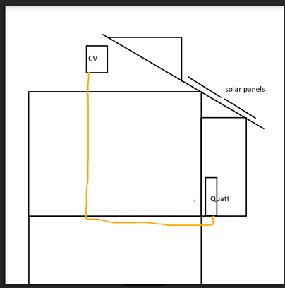

JWT schreef op donderdag 22 juni 2023 @ 12:17:
Begin me nu toch wel zorgen te maken qua communicatie. krijg dit nu als voorstel voor de route...
Verder is alles lastig of kan niet, zonder argumentatie. Blijven sturen op 4kW ipv 8.
Zo, frustratie kwijt :). Reset... opnieuw proberen..
de communicatie loopt gewoon via een twee-draads kabel, dus die afstand is geen enkel probleem, zou je het over enkele 100m willen doen, ik zou niet weten waarom heb je wel een uitdaging, maar voor je getoonde situatie is dit geen enkel probleem.

paQ schreef op donderdag 22 juni 2023 @ 17:34:
Ben uitgegaan van 4. En een hoog SCOP bij een hybride setup is niet heel onwaarschijnlijk (want hybride en dus gas op de anders lage COP momenten)
Er werd gesteld 1050m3 gas te gaan besparen.
Ik denk dat die 680 euro redelijk realistisch is. (Afhankelijk met welke tarieven gerekend is uiteraard)
Ja 1050m3 gasbesparing. Dus in mijn berekening ongeveer 1500 euro besparing op gaskosten.
En idd. Ik krijg 11 cent per kWh. Volgens Quatt verbruikt hij 2000kwh. Laat het iets meer zijn. Dus 240 euro aan misgelopen terugleverkwh's. Dus 1250 euro besparing kom ik dan op uit.
Oost west, 127.0.0.1 best!

MacD007 schreef op donderdag 22 juni 2023 @ 18:51:
Haha ik denk dat je hem niet goed snapt @MacD007 . Hij bedoelt de communicatie tussen Quatt (het bedrijf) en hij. Niet de 2 draads communicatie met de unit.
Al zou een tweedraads lijntje met de klantenservice best fijn zijn ;)
  • MacD007
  • Laatst online: 06-06-2025
geerttttt schreef op donderdag 22 juni 2023 @ 18:59:
oke, dat haalde ik niet uit zijn verhaal, snap ik, als je dat wilt ga je toch gewoon naar nibe, betaal je ipv 2.700 euro dan mogelijk 15.000 euro, maar dan wel met een prima communicatie (tenminste als je regelmatig je telefoon oplaad). dus dat is een slordige 5,5 keer zo veel voor een goede comunicatie.
Ieder zijn keuze natuurlijk, als je geluk hebt (en dus alles goed gaat heb je mogelijk 5 keer contact voor circa 11.500 euro). O-)
Quatt WP 4,5 kW - Atag CV ketel - Honeywell T6 - 23 panelen SolarEdge

  • JWT
JWT
MacD007 schreef op donderdag 22 juni 2023 @ 19:25:
Haha zo zie je communicatie is lastig. Maar volgens het plaatje gaat de leiding nu door een balkon van 20 of 30cm beton, door de meterkast, de gang, door de badkamer en de douche en dus nog 2x 30cm beton. Ik kon er niet op komen hoe je op dit idee komt, maar het geeft vooral aan hoe lastig het is op afstand ondanks fotos...
Daarom ook mijn laatste zin, reset en nog een keer opnieuw beginnen :). Bedoel het niet echt heel negatief maar was wel een beetje verbaasd. Is voor mij ook leren hoe je dit op afstand doet, en spijt van het engels.

  • JWT
JWT
Ik had tijdens het initiele gesprek ook een enorme lag van 2 seconden.
Krijg nu ook te horen dat op de dakkapel niet kan omdat de steiger niet hoger dan 210 kan. Ik dacht toch dat er hier meerderen waren waarbij hij wel hoog geplaatst is?
Het voelt nog een beetje als voetbal waarbij je langs de keeper moet zien te komen :) maar blijft de moeite waard.

JWT schreef op donderdag 22 juni 2023 @ 20:30:
Kijk, nu snap ik beter wat er met communicatie bedoelde, ik dacht overigens dat de leiding buitenom (langs de gevel zou gaan, binnendoor (als je geen leidingskanaal hebt (en de meeste huizen hebben die helaas niet) is best lastig. die leidingen door je huis wil je eigenlijk ook niet.
Daarom heb ik ook bewust voor nederlands gekozen, ondanks dat ik best goed engels spreek, maar in dit geval is de eigen taal toch makelijker en vooral je krijgt eerder door als de andere kant het niet goed heeft begrepen. _/-\o_
en sorry, vergeet mijn stomme opmerking aub.
