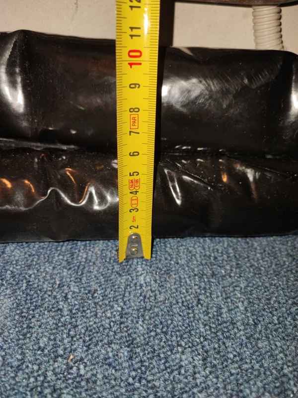

Ik moet wat aanpassingen gaan maken aan mijn zinken regenpijp om ruimte te maken zodat de goot met leidingen achter de regenpijp langs kan gaan. Dus tussen de muur en regenpijp.
Hoeveel ruimte moet ik daarvoor maken. De ruimte is nu 8 cm. Als ik dat met een sprong zou doen dan zou die afstand 13cm worden. Zou het dan lukken qua ruimte? Ik weet dat de leidingen bij elkaar 10cm omtrek hebben maar ik weet niet hoeveel de goten zijn. Weet iemand dat?
Alternatief zou zijn om meer ruimte te maken met 2x 40graden bocht maar dat vind ik eigenlijk minder mooi.

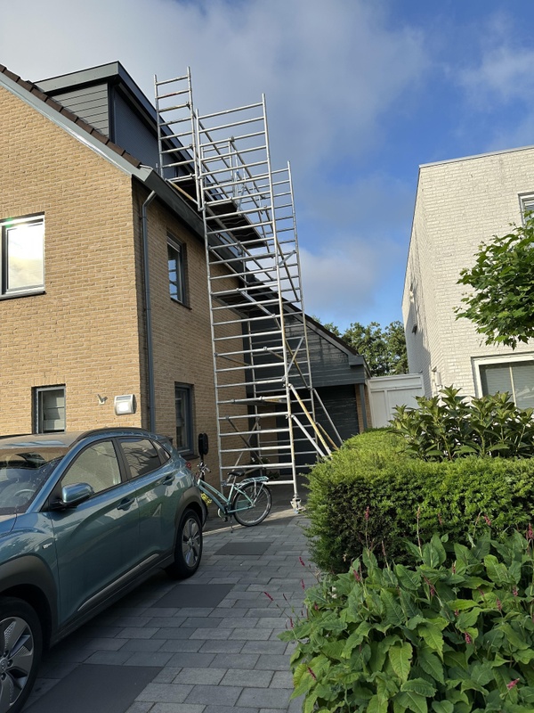

al aan de optie gedacht om via bv boels zelf een steiger te plaatsen? de unit zal dan wel met een kraan op het dak moeten komen, 60 kg ga je niet via de steiger naar boven duwen, de luiken zijn daar denk ik ook te klein voor.
welke hoogte zit de dakkapel?
Je kan geen steiger direct tegen de dakkapel zetten iid, misschien is dat het probleem? Er zit nog een scheef dak onder met 2 rijen zonnepanelen. Vanuit de dakkapel plaatsen lijkt me iid geen goed idee. Quatt(s) zou dan echt met een kraan of verhuislift moeten, maar dat lijkt me sowieso veiliger. Is dus de 3e etage.
Voor nu lijkt me het balkon of voor het huis het haalbaarste en dan de leidingen door de koof zien te krijgen..

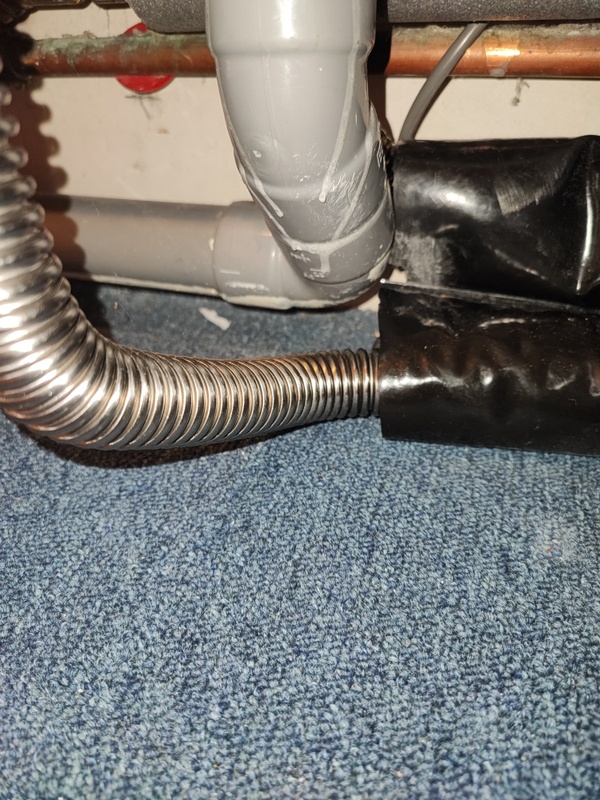

Deze week is bij mij de Quatt ook geinstalleerd. Eerste team dat kwam heeft het voor 80% goed gedaan. Communicatie tussen Quatt en de installateurs is niet optimaal geweest in de voorbereiding. Dat is een leerpunt voor hen, maar ook zeker voor mij.
Hieronder wat uitdagingen na de eerste installatiedag en hoe Quatt het uiteindelijk nog gefixt heeft:
Situatie was als volgt: bij de CV ketel had ik ruimte voor de aansluiting van de electra van de warmtepomp. Echter heb ik door een gebrek aan vermogen op die elektra groep, een aparte groep geregeld en stroomkabels laten leggen (incl. werkschakelaar) boven de garage zodat de installateurs daarop de elektra aan konden sluiten. Het creeren van deze situatie was op advies van Quatt zelf en heb ik door electriciens laten voorbereiden. Helaas hebben de installateurs dat niet doorgekregen van Quatt. Zij gaan uit van de technische rapportage en deze was niet volledig geupdatet. Hierdoor hebben ze de stroom aangesloten op de wandcontactdoos naast de CV ketel, waar (doordat het een veelgebruikte groep is) niet voldoende vermogen meer over was.
Tweede issue was dat de installateurs mij vroegen of ze de trapleuning konden verwijderen, omdat ze een anders geen recht gat konden boren naar buiten toe. Legitieme vraag, dus natuurlijk gehonoreerd. Helaas heeft dat er ook in geresulteerd dat ze de kabelgoten binnen zodanig hebben gelegd dat de trapleuning niet meer teruggeplaatst kon worden in de originele staat. Dat hebben ze er niet bijgezegd en volgens mij kwamen ze daar zelf ook pas achter toen de kabelgoot er alweer hing en ze de trapleuning niet terug konden plaatsen. In de technische rapportage heb ik een foto gemaakt en in de videocall besproken hoe ze de kabelgoot zouden maken. Daarin werd de trapleuning ongeschonden gelaten (die stond niet eens op de foto). Zij gaven aan dat dit in de praktijk soms niet kan.. wat dus (volgens hen) in mijn situatie zo was. Resultaat is dus dat ik mijn trapleuning in twee mag gaan zagen. (zie foto)
Derde (kleine issue) is dat de installateurs niet bij de leidingen van de vloerverwarming konden komen. Deze zit bij mij onder de trap en is alleen te bereiken als je een 'niet heel fors' lichaam hebt ;) . Daar moest dus een andere installatieteam voor komen.
Uiteindelijk zijn punt 1 en 3 twee dagen later opgelost door een ander installatieteam, dus ben ik over het algemeen tevreden. Doordat ik zelf gewoon aan het werk was heb ik ondertussen niet gecontroleerd waar ze mee bezig waren. Het blijkt dat voor punt twee het beter was geweest om wel af en toe te controleren waar ze me bezig waren. Dan had ik tussendoor wat bij kunnen sturen. Nu gaat het er niet beter op worden mocht ik een andere situatie willen creeren.
Overigens allemaal hardwerkende en aardige installateurs, daar geen kwaad woord over. (y)

Neoz schreef op zaterdag 24 juni 2023 @ 11:40:
Gisteren is bij ons de Quatt geplaatst.
Middels een steiger tegen de woning hebben ze hem uiteindelijk via een raam van de dakkapel op de steiger geplaatst en vervolgens op de dakkapel gezet. Ondanks dat het in mijn ogen een simpele installatie was en de voorbereidingen allemaal gereed waren zijn de 2 monteurs bij elkaar toch de hele dag bezig geweest. De Quatt staat op het platte dak van de dakkapel en de leidingen konden recht naar beneden de technische ruimte in waar de CV hangt.
Ze hebben secuur en netjes gewerkt. Het leek er op dat 1 van de monteurs nog in opleiding was en er was ook best wel wat controle nodig op bepaalde werkzaamheden. Bij de test van de CV liep de installatie vast. Er werd gebeld met een specialist op kantoor en uiteindelijk het vervangen van een kabel tussen ketel en CIC zorgde voor een werkende oplossing. Dus het lijkt ook nog wel veel maatwerk per locatie hoe "makkelijk" het ook lijkt. Geluidsniveau en resonantie was niet merkbaar bij vol vermogen, de Quatt staat op bigfoots. De bypass die gemaakt is bij de verdeler van de vloerverwarming lijkt nog wel te lekken dus die ga ik de gaten houden komende dagen.[Afbeelding]
Hoe hoog is jou dakkapel? Ik krijg dat de stijger niet verder kan dan 150. Maar op de foto lijk jij precies dezelfde situatie te hebben.
  • bbbrumbrum
JWT schreef op zaterdag 24 juni 2023 @ 19:14:
Decimeter?
1,5mtr is geen steiger, dat is een opstapje.
  • JWT
  • Laatst online: 22:34
JWT
Eens. Hij kan niet meer extended worden.. misschien richting opzij op het schuine dak..?
Maar nieuw gesprek inplannen..

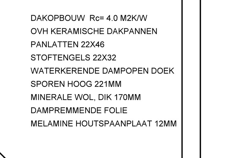

Nog in aanvulling op bovenstaande post, in het videogesprek gaf Anna van Quatt aan dat ze niet onder 45 graden door de dakoverstek van de buitenmuur naar het knieschot op zolder willen gaan. En er zou niet genoeg ruimte zijn om 90 graden bocht te maken.
Ik heb geprobeerd duidelijk te maken dat het wel zou kunnen, we hebben online de doorsnede tekening bekeken van mijn huis, en daar zijn de vertikale "sporen hoog 221mm" zichtbaar die het dak ondersteunen. Naar mijn mening is er zat ruimte tussen de sporen om horizontaal over de zoldervloer over het knieschot tot aan de dakpannen horizontaal te gaan, en dan 90 graden naar beneden zo door de houten constructie van dakoverstek naar buiten (oranje lijn). Quatt denkt dat ze onder de draagbalken (sporen) moeten blijven en geven aan dat ze enkel 45 graden (blauwe lijn) kunnen gaan en dat willen ze niet.
Zie onderstaande bouwtekening, CV ketel staat op zolder, quatt komt op 1e verdieping op terras, onder dakoverstek.
Afbeeldingslocatie: https://tweakers.net/i/8lSkUMGfiSeFAYsR7N3Qx9-KTSk=/800x/filters:strip_exif()/f/image/Qr84Yyz9Siu4MFx4XjPAtqQz.png?f=fotoalbum_large
Afbeeldingslocatie: https://tweakers.net/i/eYZa7BpEDroTfRwxaRGqNCWcToo=/800x/filters:strip_exif()/f/image/GpNeVkcNFtRvhySjUmfYLrQB.png?f=fotoalbum_large
Iemand die dit goed kan beoordelen ? Ik ben van plan om de melamine houtspaanplaat in het knieschot open te maken om te zien hoe groot de ruimte is tussen de sporen/draagbalken, wellicht is die ruimte wel dicht door dampremmende folie en isolatie (minerale wol 170mm).
Lijkt me veruit de beste optie, buiten langs de muur omhoog, door de houten dakoverstek, recht omhoog tot in knieschot en dan 90 graden horizontaal de zolder in. Simpel. Niet door beton, enkel hout. Eventueel paar dakpannen weghalen voor goede bereikbaarheid? Met kleine trap op terras sta ik zo bij de dakgoot en dakpannen.
Quatt wil dus nu langs de buitenmuur omhoog, dan onder dakoverstek door buitenmuur horizontaal naar binnen in de slaapkamer dan door de betonvloer (280mm) naar boven naar zolder ....
Als blijkt tijdens de installatie dat het alsnog 90 graden via dakoverstek kan, dan willen ze dat wel overwegen, als de monteurs het ermee eens zijn.
Graag jullie advies, ik heb ook zorg over geluid leidingwerk in onze ouderslaapkamer, vandaar dat ik die optie eigenlijk niet zie zitten. en ook esthetisch gezien, wellicht geen quatt dan voor mij helaas.
dank voor meedenken
groet skywalker.
[ Voor 4% gewijzigd door sky_walker op 25-06-2023 11:39 ]

sky_walker schreef op zondag 25 juni 2023 @ 11:16:
Goedemorgen, ik heb ook video intake gesprek gehad, aardige dame, Anna. Ging allemaal vrij soepel, enkel voor leidingwerk ook de issue dat ze niet via 45 graden via dakoverstek naar knieschot op zolder willen. Dus moet de leiding door de buitenmuur naar binnen in onze slaapkamer en dan door betonvloer (300mm) naar boven op zolder. Nu zou dit wel kunnen, achter het gordijn, maar.....
Ik ben bezorgd voor geluid in de leidingen in de slaapkamer. dit zijn de aanvoer/retourleidingen van de WP, iemand ervaring hiermee al?
Ik heb geen zin in geluid van stromend water door de leidingen in de slaapkamer .....
Ik zat in ongeveer dezelfde situatie, medewerker van quatt leek het onmogelijk om door de dakoversteek te gaan. Destijds akkoord gegaan met een oplossing om door de muur te gaan. Op de dag van de montage met de monteurs overlegd. De door mij geopperde optie was veel makkelijker te realiseren.
Afbeeldingslocatie: https://tweakers.net/i/JWfbri4gOHvj-2LVLjf7w97BMi4=/232x232/filters:strip_icc():strip_exif()/f/image/sUk6a0kJbqTt89MPWB6JnlzI.jpg?f=fotoalbum_tileAfbeeldingslocatie: https://tweakers.net/i/sM0mUHSy8Q5afbE-xAjgIQsdpe0=/232x232/filters:strip_icc():strip_exif()/f/image/lBhdDITqlqAr3EZextsURJro.jpg?f=fotoalbum_tileAfbeeldingslocatie: https://tweakers.net/i/lIXabnqGQeU-abU0WiZn402kFZQ=/232x232/filters:strip_icc():strip_exif()/f/image/y2fV92iEFMrkNRYWyPdHETjK.jpg?f=fotoalbum_tile
  • Neoz
  • Laatst online: 16:58
Neoz
Neoz & Hobbes
Mijn dakkapel is op de 3e verdieping dus dat zal op een meter of 9 zijn vanaf de grond ? Bijgevoegd een foto van de steiger en zijaanzicht woning. Afbeeldingslocatie: https://tweakers.net/i/An8TMB27hCJr8ck8KpXz5DO3Te8=/x800/filters:strip_icc():strip_exif()/f/image/rYn02h5TpMGfY96L73vRII6Z.jpg?f=fotoalbum_large
Serve The Humanity , Be Server
  • Bennobang
  • Registratie: Februari 2023
  • Laatst online: 28-06-2025
sky_walker schreef op zondag 25 juni 2023 @ 11:31:
dank voor meedenken
Ik zie het via dak alleen maar als de ideale oplossing: makkelijk en snel. Zeker als je het voorwerk voor ze uitvoer
groet skywalker.
NH 180m2 vrijstaand buitengebied. Alles goed geïsoleerd HR++ veel op zuid. 120m2 vvw in woonkamer/keuken + 2xT22 radiator 2.5x0,5 zonder fans Verlies Quatt ingesteld op 7kW. Intergas 28/24 2009 voorheen gas ca 750m3. 9600Wp PV Geen cv denker en snap WP

ik hoop dat de steiger nog niet compleet is opgebouwd, ik mis best een aantal horizontale schoren. ook de platformen zijn niet juist geplaatst, eigenlijk zouden ze geheel dicht moeten liggen, als je zo doet moeten ze om en om gelegd worden.

ik hoop het voor je. Je krijgt met twee problemen te maken, die RVS ribelbuis (met isolatie aanelkaar gekoppeld) is op zch zelf redelijk stijf en zal dus niet zo makkelijk een bocht in willen (ook al is het een 45º bocht, als deze namelijk de bocht door is wil deze de radius volgen, maar moet dan vermoedelijk weer recht. (mogelijk dat een buigveer (dat ding waar je de gele pvc buisen mee buigt) wat meer onder steuning kan geven, een trekveer is denk ik te licht daarvoor (je moet redelijk wat kracht kunnen uitvoeren in een situatie waar je eigenlijk niet bij komt. Mogelijk dat je het (rechte) stuk na de 2 bochten los kunt laten zodat je een betere grip op de leidingen die dan direct uit de bocht komen kunt krijgen.
Tweede probleem, je 3 leidingen van de airco en kabel kunnen behoorlijk in de weg liggen (maatje grotere buis een optie?), en ja ik weet het het gat word dus weer groter (wil je eigenlijk niet).
succes met de uitvoering.

als het boven de grond zou zitten zou het een oplossing zijn, echter het zit onder de grond, dus hier kun je alleen de buis met de muur goed sealen, aan de binnenkant (muur/buis) met pur, aan de buitenranden met een polyurethaan kit die bij contact met water opzweld.

Volgens mij wel, dat moet ook, het probleem is als deze een keer een bepaalde bocht heeft aangenomen wil deze namelijk niet zo makkelijk weer terug (daarvoor de buigveer dus, om via de bovenkant weer tegendruk te kunnen geven, met een trekveer krijg je dat dus niet. De buigveer moet daarvoor wel behoorlijk uitsteken, die zijn circa 80cm lang.

  • okijokii
  • Registratie: Oktober 2021
Afbeeldingslocatie: https://tweakers.net/i/cBdO-asxwqsREyc7H6_eLrcwct0=/x800/filters:strip_icc():strip_exif()/f/image/igzYMG4WIT0c0kNxpGO9yDsF.jpg?f=fotoalbum_large
Afbeeldingslocatie: https://tweakers.net/i/dIhIV6nVnvA2MvDYal7JrhpkPVA=/x800/filters:strip_icc():strip_exif()/f/image/cbut8AT8iczYTNwxsHyNGaW1.jpg?f=fotoalbum_large
Afbeeldingslocatie: https://tweakers.net/i/m2FGoX5z0B-7jtJPzVrxmmwIFcM=/x800/filters:strip_icc():strip_exif()/f/image/4wdQKo28DAk0SB1OG3f9A0XK.jpg?f=fotoalbum_large
Inderdaad iets overnemen. Het is ongeveer 26mm en 105. Er zit best dikke isolatie omheen
[ Voor 3% gewijzigd door okijokii op 26-06-2023 13:38 ]

  • ID-College
  • Laatst online: 23-09 19:02
okijokii schreef op maandag 26 juni 2023 @ 13:35:
Flex :') Er is geen 1 situatie waar dat een goed idee is maar het is wel snel idd, en dat zal wel de reden zijn omdat het snel moet. Scheelt namelijk een hoop passen en meten, maar gaat wel ten koste van de doorstroom van je koelmiddel. Ook wel bijzonder dat het flex deel niet geisoleerd is :')
Je moet het met een schuifmaat meten maar als dit de maten zijn dan kom je idd niet weg met 12,5cm, wat imo echt een belachelijk groot gat is maar dat terzijde :)
  • okijokii
ID-College schreef op maandag 26 juni 2023 @ 13:46:
Klopt, maar die moest ik zoeken ;). Deze lag voor het grijpen
2-onder-1-kap 1990 | Enkele Quatt op garagedak | T6 | Intergas Xtreme 36 | vvw beganegrond en badkamer | radiatoren met speedcomforts begane grond en eerste verdieping | Zonnepanelen 3,3 MWh per jaar | HR++
  • ID-College
okijokii schreef op maandag 26 juni 2023 @ 13:47:
Is ook echt alles over de hele lengte flex? Of is dat alleen het laatste stukje? Ik snap ook niet waarom ze niet alles isoleren, dat doet mij meer vermoeden dat er wel normale leiding wordt gebruikt (b.v. 1/4 e of 1/2e), maar dat het laatste stukje uit flex bestaat.
Ik heb zelf een 10kw warmtepomp, en die is dus max 16mm, terwijl dit een 4kw hybride WP is, dus wat die moet met 2x zoveel dikte is mij een raadsel. Weet je zeker dat alles flex is als je achter de isolatie kijkt?
  • Speedfight
Een Quat is een monoblok, er loopt dus water door de leidingen ipv koelmiddel. Vandaar ook de grotere diameter tov een leiding met koelmiddel.
Vaillant aroTHERM plus VWL55/6, Zehnder WHR 930 WTW, Itho Daalderop douche-WTW, SolarEdge SE6K 6610Wp, SE3000H 3160Wp, Tesla Model Y Juniper RWD
  • ID-College
Speedfight schreef op maandag 26 juni 2023 @ 14:04:
Ah, dat wist ik niet.. Een monoblock, dat verklaar een hoop 8)7

  • okijokii
mrdop schreef op maandag 26 juni 2023 @ 17:07:
Alles is flex en voorgeïsoleerd. Voor het aansluiten halen ze een (best wel groot) stuk van de isolatie af. Ik heb dat na montage er weer opgezet (lag bij het afval 😎) en geïsoleerd tot aan de koppeling op de CV installatie.
Zal dat laatste stukje op een warme zolder zoveel invloed hebben? Gaat om 30 cm
  • mrdop
  • Laatst online: 19-09 17:39
okijokii schreef op maandag 26 juni 2023 @ 17:29:
Denk het niet, maar ik heb alle leidingen overal geïsoleerd, dus ik dacht ik pak dat laatste stukje nog ff mee…. 😀

  • ID-College
Neuh, tis een monoblock begrijp ik. Dus alleen maar warm cv water. Als t koelleiding was geweest had ik t geïsoleerd door het grote temperatuurverschil maar nu kan het weinig kwaad :) tenzij je er een goed gevoel bij hebt althans, dan kan je t isoleren..
