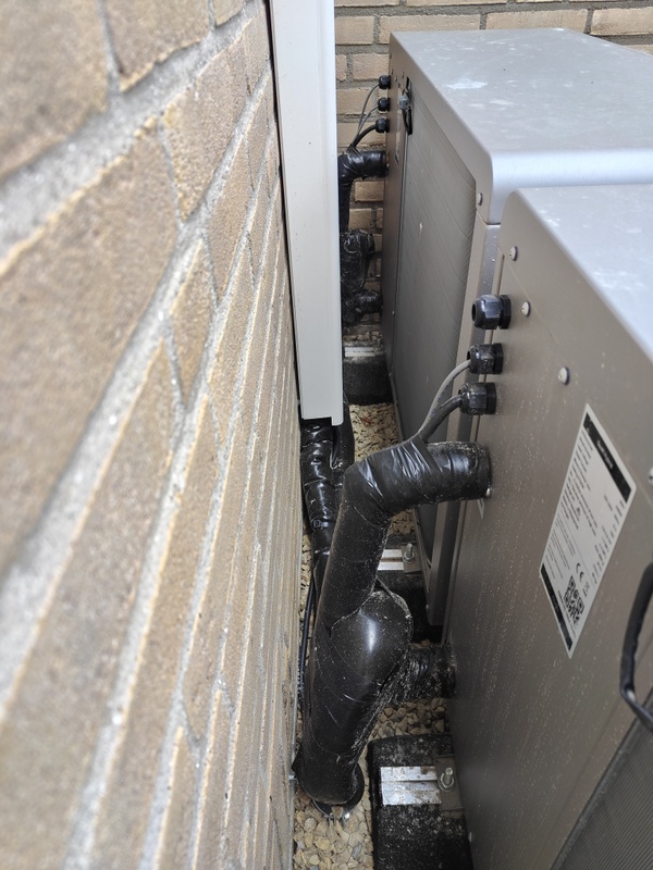

  • ffchecken
  • Laatst online: 23-09 23:02
Pvogel1 schreef op dinsdag 27 juni 2023 @ 07:56:
Heb je toevallig een foto hoe de leidingen van de quatt uiteindelijk aangesloten zijn? In de videocall wordt gesproken over 50cm echter lijkt dit minder of anders te zijn. Wellicht scheelt dit weer een ketel hoger ophangen.
Bij deze de foto's. Ze waren ook een beste tijd hiermee bezig en leken er niet heel happy mee te zijn. De ruimte was eigenlijk te klein en de leidingen te kort om er makkelijk een bypass in te maken. Ik snap die 50cm wel. Ten tijde van de intake was dit ook niet te zien. Er lag een keukenblad overheen. Was zo te horen maar goed ook :-)
Afbeeldingslocatie: https://tweakers.net/i/cv8qO-aam2bwOLTa3ZsJGq8u7VU=/232x232/filters:strip_icc():strip_exif()/f/image/kwCvqUZU1E2fwhnb1XBHh72Q.jpg?f=fotoalbum_tileAfbeeldingslocatie: https://tweakers.net/i/-4lk1jfYDgX00OspqMPzozj9wRU=/232x232/filters:strip_icc():strip_exif()/f/image/WXSBqYX44Fc9txmS18yMHmI4.jpg?f=fotoalbum_tileAfbeeldingslocatie: https://tweakers.net/i/5iTR0MjtUGLtlAyz7MK-Nhc7uDU=/232x232/filters:strip_icc():strip_exif()/f/image/8N53wN8ZrS7LeCSyl4bDF2vp.jpg?f=fotoalbum_tile
  • paQ
  • Laatst online: 23:23
naja, keurig opgelost toch? :)
(Hadden ze maar moeten komen kijken :+ )

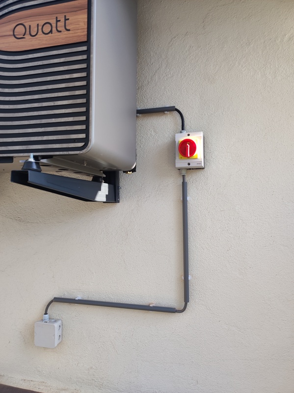

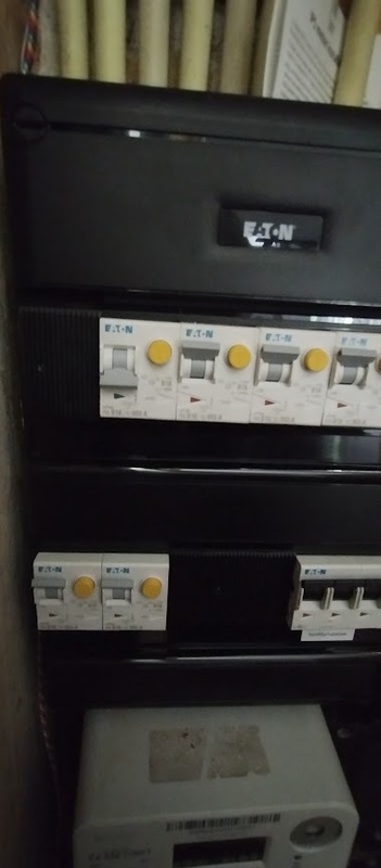

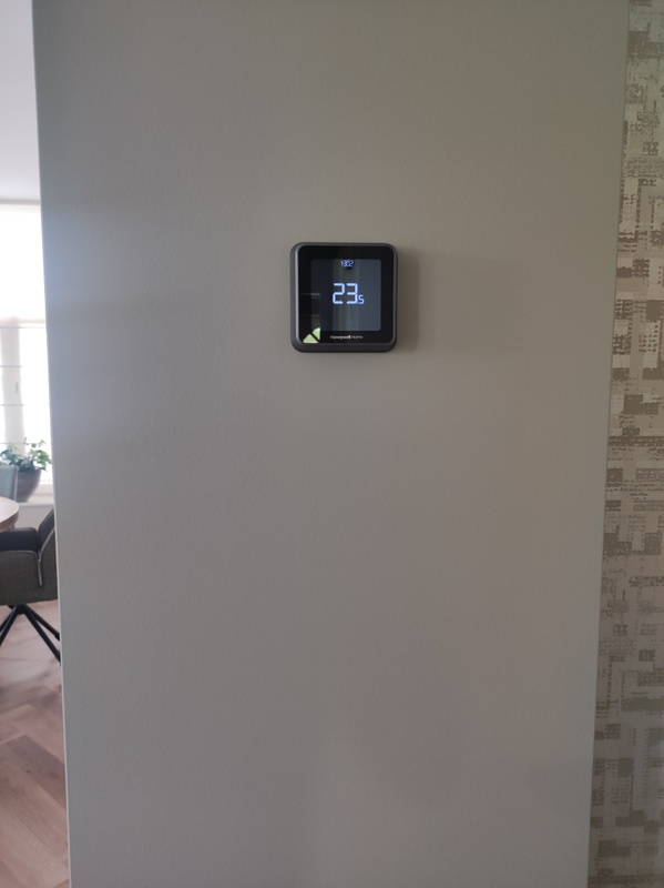

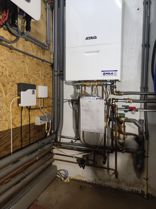

Gisteren is de quatt geplaats. Om 9:00 uur begonnen tot 18:00 uur bezig geweest. Waren twee hardwerkende mannen. Had zelf al voorbereidingen getroffen, nieuwe groep, thermostaat vervangen voor een Honeywell t6, en de stopcontacten geplaats voor de computer en kastje van de thermostaat, en de werkschakelaar geplaatst. Heb er voor gekozen om hem aan de achterkant van de woning te plaatsen, uit het zicht. Hierbij de volgorde:
14-4-23 aanbetaling gedaan. €99,-
15-5-23 de videocall.
19-05-23 offerte geaccepteerd en eerste aanbetaling gedaan.
24-06-23 de laatste betaling gedaan.
26-6-23 de installatie dag.
Tevreden. Nu de winter afwachten. Al hoop ik dat dat nog even duurt 😅
Afbeeldingslocatie: https://tweakers.net/i/zd0NgHZmfj7KADU8y-1tDrvFep0=/x800/filters:strip_icc():strip_exif()/f/image/erBZIPvsxiiOxb5GDIocgdJZ.jpg?f=fotoalbum_large
Afbeeldingslocatie: https://tweakers.net/i/9G4lA_-LauD0iBkNa5sNNcZNrao=/800x/filters:strip_icc():strip_exif()/f/image/bxNQDxLw3DwtujaUpDDhmWMQ.jpg?f=fotoalbum_large
Afbeeldingslocatie: https://tweakers.net/i/bl2L5hKbWmJLruK9A1ytyjSAQrc=/x800/filters:strip_icc():strip_exif()/f/image/bcYEveSjuQrhgeWT90FxAByE.jpg?f=fotoalbum_large
Afbeeldingslocatie: https://tweakers.net/i/sDsxMylf93b01T10n-75kh0HUs0=/x800/filters:strip_icc():strip_exif()/f/image/AmTphhA6dJUSV9sXz3eZFNf1.jpg?f=fotoalbum_large
Afbeeldingslocatie: https://tweakers.net/i/hvRUJRPKk6WrQi6YzXZl3r-ZJ30=/x800/filters:strip_icc():strip_exif()/f/image/aBeGnep2d0svczwqd3xPa9hQ.jpg?f=fotoalbum_large

  • robmaas
  • Registratie: April 2023
  • Laatst online: 18:45
Afbeeldingslocatie: https://tweakers.net/i/JeU07lloQ5mgMUkIkit72dsq40E=/x800/filters:strip_icc():strip_exif()/f/image/v8SZqKhK82SJwiI9dFXCufss.jpg?f=fotoalbum_large
Dit zit er nu in. Links boven is nog vrij.
Duo quatt, huis 1928, ca 80M2 vloerverwarming beneden,matig geisoleerd, 250 m2 woonoppervlak, midden brabant
  • HBO88
  • Laatst online: 21:35
robmaas schreef op dinsdag 27 juni 2023 @ 20:41:
Helemaal top, dit is al een aardlekautomaat.
Quatt sluit de 8kw versie enkel aan op een werkschakelaar buiten, dus geen stopcontacten.
Je moet zelf een kabel (laten) trekken van die groep naar een werkschakelaar buiten. Quatt sluit daarop de 2 units aan.
Een werkschakelaar heb je voor een paar tientjes.
Zoals gemeld heb je voor de CIC ook een stopcontact nodig, maar dat kan gewoon een vrij stopcontact zijn in de buurt van je CV.

Ik snap niet wat je bedoeld als alternatief voor een lange kabel door de goot over de gevel?
In deze goot loopt een dubbele cv leiding, de powerkabel voor de Quatt en de aanstuurkabel naar de cic. Alles gaat dus richting je cv.
Wil je geen werkschakelaar dan heb je binnen in je cv ruimte ook het aansluitpunt voor de stroom voor de Quatt, idem met een werkschakelaar, maar dan kan de power ook ergens anders vandaan komen, beetje afhankelijk welke mogelijkheden je huis heeft.

Gisteren is bij mij ook de Quatt geinstalleerd.
De mannen (Tjechisch) waren er iets voor 9 uur en waren om een uur of 2 klaar.
Alles heel netjes geïnstalleerd en goed schoon achtergelaten.
Alleen de doos met karton en de kleine pallet moet ik zelf afvoeren. Het plastic en de restjes van de buizen etc. hebben ze meegenomen.
Al met al heel tevreden. Bij de testrun geen vibraties gehoord en vanuit de slaapkamer waar hij bij het raam staat ook eigenlijk niets.
Afbeeldingslocatie: https://tweakers.net/i/B2S63h0H8iU-v1R6B4UtSlGXOu8=/x800/filters:strip_icc():strip_exif()/f/image/x82I7mILS3Uresy4drrAJY2x.jpg?f=fotoalbum_large
Afbeeldingslocatie: https://tweakers.net/i/BrwrGshIXdeS6UiOiqElKKaHaxM=/x800/filters:strip_icc():strip_exif()/f/image/aHu5gPYLb5SRGvDB3Ms2zPvP.jpg?f=fotoalbum_large
[ Voor 7% gewijzigd door StarrFire op 30-06-2023 13:42 ]

Je ketelmodule en je cic zit wel erg dicht bij je afvoerpunt van je condensafvoer, ik zou deze echt hoger zetten en met meer afstand tot de ketel, beide zijn niet spatwaterdicht.
Heb je gezien hoeveel ruimte er nog is? De ketel zit vlak naast de deur en de units zijn onder de lichtschakelaar gemonteerd. Daarboven ga ik niet boren. Ik denk dat ik het risico maar neem. Het is niet dat er veel water rond "spettert". Er ligt ook nooit iets op de grond onder de ketel. Dus ik denk dat het wel mee zal vallen.

Nummer 6079 hier. Net de installatie gehad, door twee Slowaakse heren. Ze waren hier rond 9 uur en rond 15.30 weer weg. Alles keurig achter gelaten. Had alleen gevraagd om de bigfoots, maar die hadden ze niet bij zich en zaten ook niet in de verpakking. Ben netjes gebeld door HQ dat het niet nodig was, niet heel blij mee omdat ik het had aangegeven maar omdat de voeten toch onder het grind grindbed komen maar akkoord gegaan. Heb nog wel rubberen pads onder de voeten gedaan zodat de Quatt toch net iets hoger staat.
Verder heb een Honeywell Evohome en moest ik mijn ketelmodule vervangen voor de Opentherm variant. Echter, omdat ik een Nefit ketel heb, is hier eigenlijk een Nefit EMS Opentherm converter tussen nodig die nergens te krijgen is. Althans, dat dacht ik. Gelukkig heb ik deze niet aangeschaft, want de Honeywell Opentherm ketelmodule gaat gewoon direct in de CiC en de CiC zit gewoon via Aan/uit aan de Nefit.
Verder redelijk uitdagende route naar de CV vanaf de begane grond, maar het ging allemaal volgens plan.
Afbeeldingslocatie: https://tweakers.net/i/j5NwoFLEPK71n7V8ux5KkLcJ62g=/232x232/filters:strip_icc():strip_exif()/f/image/eVyJ1dIgf7kVpWdKP2eqB3A9.jpg?f=fotoalbum_tileAfbeeldingslocatie: https://tweakers.net/i/FZF8TizxeTJ5xIEm7K2gfFq-VAA=/232x232/filters:strip_icc():strip_exif()/f/image/o1KKxVgjDnLmNpRNh6ksE8ya.jpg?f=fotoalbum_tileAfbeeldingslocatie: https://tweakers.net/i/8VBn5ZI9izhdfYiRkbP9aKfUUoE=/232x232/filters:strip_icc():strip_exif()/f/image/xZlTCJJf1XmbRnNq3oIMkcFF.jpg?f=fotoalbum_tile
Afbeeldingslocatie: https://tweakers.net/i/ZdK-gztO8dQjIpJ1hLCBDFaEs0g=/232x232/filters:strip_icc():strip_exif()/f/image/ceRC118yuV1xS4g7uDyJpece.jpg?f=fotoalbum_tile

Ik had eigenlijk wel liever zonder bigfoots gehad:
Afbeeldingslocatie: https://tweakers.net/i/xoppEF21zwzq2nAjC70PaVKKT60=/x800/filters:strip_icc():strip_exif()/f/image/gRQGZie6kL0GEVSoIU84gLmg.jpg?f=fotoalbum_large
Bereken je warmteverlies

Tijdens het installatiegesprek werd gesproken over 50cm vrij leidingwerk onder de cv ketel.
Echter zie ik bij veel installaties dat dit anders opgelost is. Ik neem aan dat als je mijn situatie ziet dat hier ook wel voldoende ruimte voor is toch? of evt. naar de zijkant deze lengte halen. Wat denken jullie/ degene die reeds een quatt in bezit hebben?
Het zou voor mijn loodgieter nogal wat werk besparen als de ketel kan blijven hangen.
Afbeeldingslocatie: https://tweakers.net/i/QM0peWV238iOikRVv88p9WB5KPY=/x800/filters:strip_icc():strip_exif()/f/image/qNJvL8zmXjEphiAV6PaptA8D.jpg?f=fotoalbum_large

Pvogel1 schreef op vrijdag 30 juni 2023 @ 08:37:
Er is ongeveer 12cm nodig aan beide kanten onder de CV ketel voor bypass en vervolgens ongeveer 15cm voor flowmeter bij CVuit. Bij CVin moet de heen en weer van de Quatt aangesloten worden. De heen-en-weer Quatt hebben ze bij mij door schuine offset in netto 7cm tussen vuilafscheider en bypass weten te proppen. Nergens over gezeurd, maar de Quatt-water-monteur heeft er wel een paar keer bij gezucht.
Ik durf zo niet te zeggen of het bij jou zal passen, maar ik ben ook niet handig met waterleiding.

  • MMBD
  • Laatst online: 01-06 11:25
Pvogel1 schreef op zaterdag 24 juni 2023 @ 10:35:
Momenteel ben ik mijn grindbak aan het graven en daarin komt een pvc mantelbuis zodat de leiding ondergronds elders naar binnen kan.
Nu heb ik een 8kw opstelling en ben ik eigenlijk benieuwd hoe de leidingen lopen i.v.m. de positie waar deze uit de grond moet komen. (Op 1 of 2 plekken?)
Heeft iemand misschien een foto van de achterkant met leidingen van een 8kw opstelling?
Alvast bedankt!
T.z.t. zal ik een update maken van de installatie. Nu is het een gat in de grond ;)
Here you go:
Afbeeldingslocatie: https://tweakers.net/i/ObO7wFY_reNYMOp9yysZHUD9bZs=/x800/filters:strip_icc():strip_exif()/f/image/nAD4zrmodRajDhVK5aX1yXMg.jpg?f=fotoalbum_large
Afbeeldingslocatie: https://tweakers.net/i/Gdxv40cf-IP1eqJpYquw95l8cQM=/x800/filters:strip_icc():strip_exif()/f/image/cC5C4mVrBIvvmb2QDtTQeeCJ.jpg?f=fotoalbum_large
