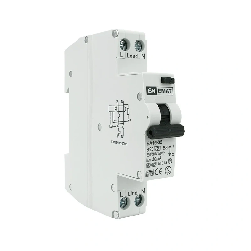

Moast schreef op vrijdag 15 juli 2022 @ 15:19:
Ja ik snap het advies, maar echt noodzakelijk is het niet. 8kw is volgens specs 9 kW thermisch met een COP van 4,6. Bij elkaar is het dan 1,95 kW elektrisch wat je de groep maximaal belast.
Dan houd je nog 1,7 kW over op die groep. Eigenlijk past dat op elke groep behalve die van de keuken en/of wasmachine.
Cop bij A-10/W45 (optimistisch hybride) zal ca 2.4 zijn.
Bij 9 kW thermisch is dat 3.75 kW, teveel voor 16A, dus of de 9 kW klopt niet, of er zijn twee groepen nodig, of de 9 kW wordt alleen op 35 graden gehaald.
  • MacD007
  • Laatst online: 06-06-2025
MacD007
Proton_ schreef op vrijdag 15 juli 2022 @ 21:18:
In theorie klopt dat, met 230V en 16A krijg je 3,68 kW, dus die 3,75 kW zit er net boven, een beetje afhankelijk van het vermogen van de compressor zou het net kunnen, dan zouden de twee ook net alle twee op vol vermogen moeten draaien wil het mis gaan. in dit geval zou je eventueel een Zekering van 20A kunnen gebruiken, omdat je bij deze toepassing toch al een apparte groep moet installeren, een beetje afhankelijk van je hoofdzekering. Met een 20A krijg je met gemak de twee units aangesloten. (4,6 kW).
bv deze (combinatie van aarlek met zekering - aardlekautomaat).
Afbeeldingslocatie: https://tweakers.net/i/Du96gWJf5OAGy9g9NuSSgPuiV3M=/800x/filters:strip_exif()/f/image/NvpamyaQ1MRzK0zfwkAn2DCy.webp?f=fotoalbum_large
[ Voor 20% gewijzigd door MacD007 op 16-07-2022 00:02 ]
