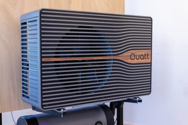

Weet iemand wat dit ding is dat eronder gemonteerd zit?

r0bert schreef op dinsdag 26 juli 2022 @ 11:13:
Lijkt op een expansievat of iets, ziet er trouwens heel klein uit. Was nog even naar de afmetingen opzoek maar kan ze niet meer vinden....
Het ziet er uit als een opslag cq buffervat. Ik vermoed dat die er op zit om dat ding werkend te laten zien. Want als ie draait moet hij wel zijn warmte kwijt.

Corona schreef op dinsdag 26 juli 2022 @ 11:34:
Dit was precies mijn vraag toen ik er was. Dat is idd een buffervat om het werkend te laten zien.
Aan de achterkant van dat ding op de foto zit trouwens het koel systeem dat op de WP aangesloten kan worden. Zag er goed uit. Leek op een radiator maar dan met een digitaal display om de temp te regelen.
Correct. Dit was de reden.

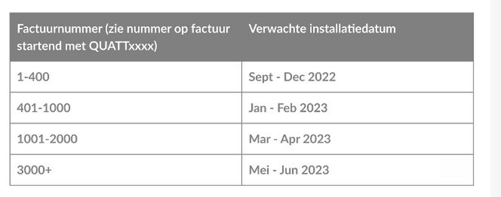

Valt me nu pas op dat in het opleverschema de bestelnummers 2001 t/m 2999 ontbreken 🙈 oeps, komen er dus nog even 999 bij tussen 🥹😇

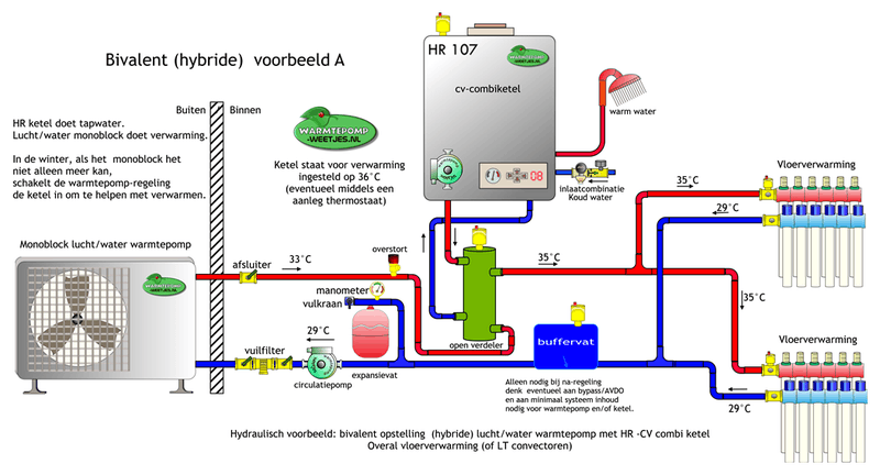

om je een klein schematisch voorbeeld te geven hier een aardig plaatje. (let op, dit is dus een voorbeeld, bij jou zal het waarschijnlijk ook iets anders uitzien. (CV met warmtepomp en radiatoren/vloerverwarming). De temperaturen die je ziet zijn hier voor vloerverwarming, voor radiatoren zul je hogere temperaturen, afhankelijk van de bestaande radiatoren, nodig hebben. Je kunt kijken of je met een temperatuur van ca 45-50 C (ketel op deze waarde instellen) met jou radiatoren het warm kunt gaan krijgen, je kunt de radiatoren helpen met z.g.n. radiatorenventilatoren die je aan de onderkant monteert. Heb je echt oude dikwandige radiatoren zul je dat waarschijnlijk niet halen en heb je LT Radiatoren nodig. bron: warmtepomp-weetjes.nl
Afbeeldingslocatie: https://tweakers.net/i/QL4bQQ4X-WLydnQ5htIJtDSZ8iU=/800x/filters:strip_exif()/f/image/59M7q9duNWXeL6qL0TG7UMM6.png?f=fotoalbum_large
[ Voor 15% gewijzigd door MacD007 op 27-07-2022 17:12 ]
Quatt WP 4,5 kW - Atag CV ketel - Honeywell T6 - 23 panelen SolarEdge
  • GoT.Typhoon
  • Laatst online: 17-11 21:03
MacD007 schreef op woensdag 27 juli 2022 @ 17:04:
hangt een beetje van je muur af, voor beton, zo lijkt het, moet je mogelijk een opslag betalen, voor een normale bakstenen muur denk ik niet. de aansluiting aan je bestaande CV leidingwerk zal vermoedelijk in de buurt van je CV moeten gebeuren (ivm de "hoofdleiding" dus voor je vertakkingen in de woning.
Dat geeft inderdaad een goed beeld! Weet niet of Quatt naar het totaal kijkt, maar zou echt nog even moeten speuren of dat na mijn CV ketel inderdaad zo in elkaar steekt, het werkt in ieder geval, dus het zou in grote lijnen wel overeen komen. Ga dat binnenkort maar eens even in kaart brengen. :)

Installatie, 2022. Waar lees je 2023? De eerste 1000 nog steeds 2022.
De door Quatt gestuurde email:
Afbeeldingslocatie: https://tweakers.net/i/N7mSBbO8IA8gI0E2P9KNBD7GdQc=/full-fit-in/4920x3264/filters:max_bytes(3145728):no_upscale():strip_icc():fill(white):strip_exif()/f/image/EnTlFgzC2CAKIwaIl92E0R1v.jpg?f=user_large
Lees de faq daar. Er staat genoeg. En over die compressor, je zegt lijkt. Is het dan ineens waar of is het je voorgevoel. Blijkbaar geloof he niet de mensen die daar zijn geweest.
Ook op basis van de email van Quatt:
Afbeeldingslocatie: https://tweakers.net/i/2SDj1wJ8M1bYrOvkRHOx3kLTKU0=/full-fit-in/4920x3264/filters:max_bytes(3145728):no_upscale():strip_icc():fill(white):strip_exif()/f/image/6kyUJiwY80zEbqlSAaFStFyT.jpg?f=user_large

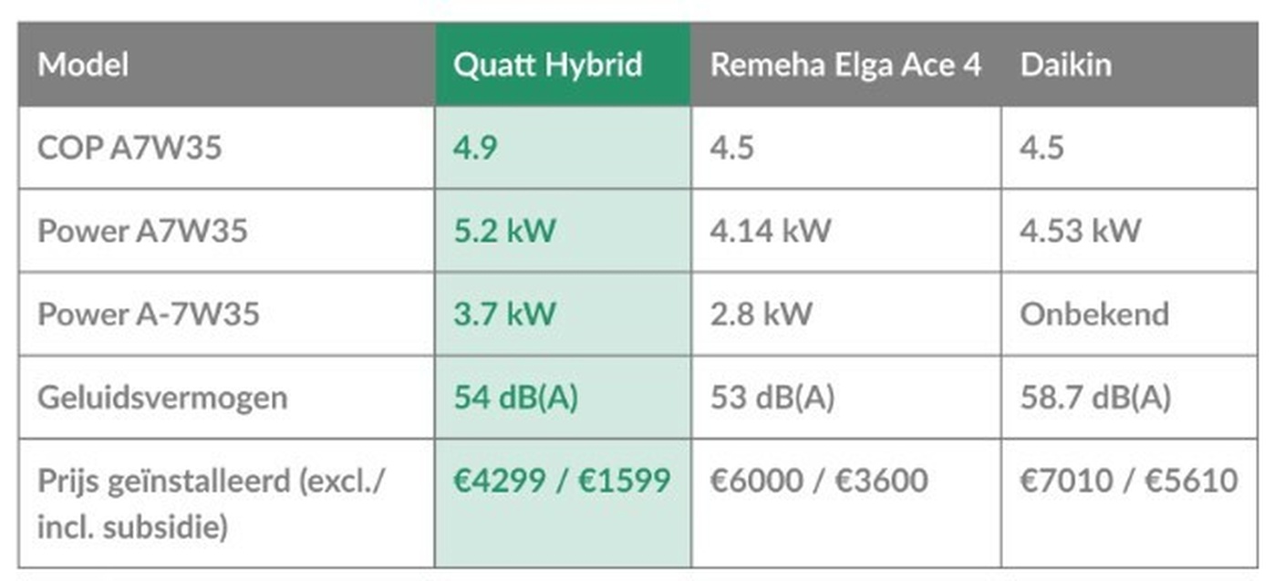

De power bij -7 is geen goed teken. Dit betekend dat oftewel de COP onder de 0 van Quatt beroerd is (en dat lijkt me niet, mede aangezien Marijn hier al heeft aangegeven dat de COP vergelijkbaar zal zijn met andere R32 warmtepompen), oftewel dat het compressorvermogen vrij laag is, als je uitgaat van 'de markt' waarschijnlijk ergens tussen de 1050 en 1300 watt:
onlinaius schreef op dinsdag 26 juli 2022 @ 10:03:
Op basis van de vandaag gepubliceerde cijfers krijg ik het vermoeden dat het vermogen lager ligt.
Capaciteit 5200 Watt / COP 4.9 (bij 7 graden buitentemperatuur) = 1061. Hier zou echter een andere beperking op kunnen zitten.
De -7 temperatuur lijkt wel te suggereren dat er geen 1600 watt beschikbaar is (mogelijk als piek, maar niet constante last), want dan zou de COP uitkomen op 3700 / 1600 = 2.31 bij -7, en dan zouden ze fors onder de markt presteren.
De ATAG Energion M Hybrid heeft een -7/35°C COP van 3.27.
Als je dit cijfer zou gebruiken krijg je 3700 / 3.27 = 1131
Ik vind het compressor vermogen daarmee wel een tikje teleurstellend eerlijk gezegd, er zijn zat warmtepompen die bij -7 nog wel de volledige capaciteit halen.
[ Voor 13% gewijzigd door onlinaius op 31-07-2022 16:00 ]
