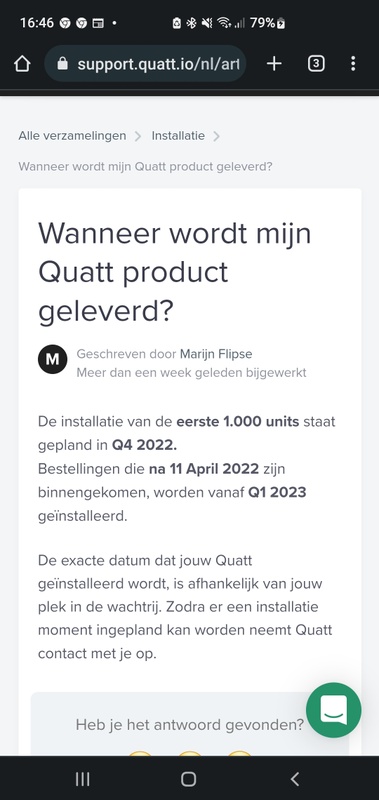

Installatie, 2022. Waar lees je 2023? De eerste 1000 nog steeds 2022.

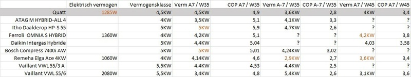

De door Quatt gestuurde email:
Lees de faq daar. Er staat genoeg. En over die compressor, je zegt lijkt. Is het dan ineens waar of is het je voorgevoel. Blijkbaar geloof he niet de mensen die daar zijn geweest.
Ook op basis van de email van Quatt:
De power bij -7 is geen goed teken. Dit betekend dat oftewel de COP onder de 0 van Quatt beroerd is (en dat lijkt me niet, mede aangezien Marijn hier al heeft aangegeven dat de COP vergelijkbaar zal zijn met andere R32 warmtepompen), oftewel dat het compressorvermogen vrij laag is, als je uitgaat van 'de markt' waarschijnlijk ergens tussen de 1050 en 1300 watt:
Afbeeldingslocatie: https://tweakers.net/i/2u3pYw-81CD-WfECrpbGURYRs5k=/x800/filters:strip_icc():strip_exif()/f/image/rKZt5rRwsvBdPJmrhw7Rbjrk.jpg?f=fotoalbum_large
Uit de faq,screenshot van 1 minuut geleden.
Ik heb ook de pre-order gedaan. Ik wacht op de ervaringen van de 1e paar geïnstalleerde units en hun gebruikers. Ik kan wel blijven gissen, wat jij dus doet. Ja, ik begrijp je. Nee, ik begrijp niet dat je geen geduld kan opbrengen.
Ja, de informatievoorziening zou veel beter moeten zijn. Alleen, hoe?
Vertel jij eens hoe je dat zou doen als je een startup bent, een paar man personeel hebt, je zoekt inversteerders, je moet een product ontwikkelen, je moet verkopen, en dat met hoeveel mensen daar? 10?
Zeg jij maar hoe ze het moeten doen volgens jou.

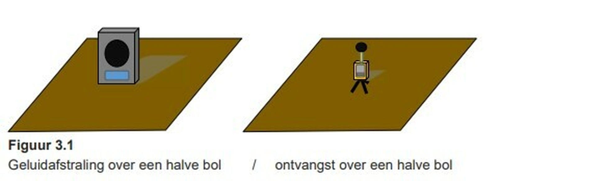

Het geluidsvermogen is 54 dB. Dit is het geluidsvermogen gemeten op 1 m afstand van de warmtepomp. Dit is een zeer gangbare geluidsproductie in vergelijking met soortgelijke warmtepompen. 54 dB is vergelijkbaar met het geluid wat een koelkast produceert. Wettelijk is bepaald dat op de erfgrens het geluidsvolume niet meer dan 40 dB mag zijn.
overdag max. 45 dB en avond/nacht max 40 dB. Vergeet aub niet dat 6 dB meer een verdubbeling van het geluid geeft, dus een verschil tussen 54 db (voor de 4kW) en 57 dB (voor de 8 kW) tov de nachtwaarde van 40 dB is behoorlijk veel, dat kun je of door afstand verminderen of door demping (omkasting, die heb ik voor deze WP nog niet gezien en zal er waarschijnlijk ook niet zo snel komen, er zijn geen universele omkastingen). De afstand tot aan je buren is normaal gezien vast, dus het enige waar je me kunt spelen is de ophanglocatie van de warmtepomp, en die wil je eigenlijk redelijk dicht bij je CV installatie. Dus best een redelijk complex verhaal.
Met de Quatt app, kun je het maximale geluidsniveau aanpassen op de tijden dat jij dat wilt. Zo kun je zelf aftasten wat voor jou (en evt. je buren) het beste klinkt!
Hat vervelende is dat jij als eigennaar wel je aan de wettelijke verplichtingen (bv bouwbesluit) moet houden, en nee helaas mag je dus zelf niet bepalen met welk vermogen je de geluidsmeting/berekening mag doen, dat is namelijk vastgelegd in de regeling, namelijk bij voll vermogen, er is hierbij één uitzondering, er mag gebruik gemaakt worden van een speciale "nachtstand" die door de fabrikant is bepaald, met deze "nachtstand"mag je dus gaan rekenen, heb je die "nachtstand" dus niet moet je ook voor de avond/nacht de "voll vermogen" stand (geluid) nemen en daarmee gaan rekenen. Als de "nachtstand" dus niet standaard er op zit, maar allen via een abo zit, mag dat dus niet, want als je de abo niet meer hebt heb je dus ook die "nachtstand"niet meer.
Ik kan idereen maar advieseren maak voor dat je een bestelling doet deze geluidsberekening, je voorkomt later mogelijke problemen met de gemeente als er plotseling buren gaan klagen. heb je geen buren dan heb je mazzel en kun je het achterwege laten, zou je ook een straalmotor als WP kunnen installeren. :)
Voor deze feature is een Quatt Care abonnement nodig.
Ofwel, ze voldoen aan de eisen, maar wil je je buren tegemoet komen, dan kan dat. Het is geen verplichting en maakt zoals ik het lees niets uit voor de werking.
het probleem in dit geval is dat niet de fabrikant aan de eisen moet voldoen, tenminste niet direct, maar de huiseigenaar. zij moeten allen de juiste gegevens aanleveren, zie hiervoor mijn eerdere posts, dat doen ze op dit moment nog niet, oa. het tonaal geluid waarde van de warmtepomp kan ik tot op heden nog niet zien, deze heb je echter wel nodig. ook wat nu de juiste waarde voor het geluid is is niet geheel duidelijk, wat wettelijk is bepaals heb je de geluidsdruk bij het maximale vermogen nodig. (conform de geluidseisen die per 1 april 2021 gelden)

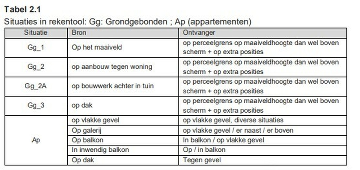

Ik denk dat je hier echt toch een fout maakt.
Lees dit maar eens, ik citeer:
Welke geluidseisen worden gesteld aan warmtepompen?
7 september 2021
Geluid is in Nederland een ‘hot topic’ in de discussie over warmtepompen. Sommige mensen maken zich zorgen over mogelijke geluidsoverlast veroorzaakt door de buitenunits van warmtepompen. Hoe voorkomen we dat we elkaar ’s nachts wakker houden, als straks mogelijk ‘de hele buurt’ overschakelt op een warmtepomp? Welke regels moeten we afspreken om te zorgen dat dit geluid binnen de perken blijft?
Nieuwe geluidsregels voor warmtepompen per 1 april 2021
Onze overheid is van mening dat hier regelgeving ontbrak, en heeft daarom op dit punt een aanpassing van het bouwbesluit doorgevoerd. Sinds 1 april 2021 worden nieuwe eisen gesteld aan het maximale geluid dat de buren mogen ervaren van een warmtepomp op jouw terrein. Die nieuwe regels hebben invloed op de locaties en condities waaronder je een warmtepomp kunt plaatsen in je tuin, op het dak of aan de gevel.
Bovenop regels voor geluidsvermogen uit 2012, nu ook regels voor geluidsdruk
Wetgeving om het geluid van warmtepompen te begrenzen bestaat al sinds 2012 en is dus niet helemaal nieuw. Maar de oude regels dekten niet de hele lading. Om dat goed uit te leggen moeten we onderscheid maken tussen twee begrippen: geluidsvermogen en geluidsdruk.
Wat is geluidsvermogen?
Geluidsvermogen is een eigenschap van de warmtepomp en wordt direct naast de warmtepomp gemeten. Het geluidsvermogen voor warmtepompen is al sinds 2012 begrensd in EU-regelgeving (Ecodesign Requirements). Warmtepompen tot 6kW mogen in de EU een maximaal geluidsvermogen hebben van 65 dB(A), voor grotere warmtepompen tot 12kW is dat maximaal 70 dB(A). Het geluidsvermogen van iedere warmtepomp wordt sinds 2015 vermeld op het verplichte CE-label.
Wat is geluidsdruk?
De nieuwe wetgeving per 2021 gaat niet over geluidsvermogen, maar over geluidsdruk. Geluidsdruk is een afgeleide van het geluidsvermogen, maar neemt de afstand van de ontvanger (het oor) tot de warmtepomp mee. De geluidsdruk, ofwel het ervaren geluid, is op 1 meter afstand van de warmtepomp groter dan op 5 meter. Een warmtepomp met een geluidsvermogen van 65 dB(A) heeft een berekende geluidsdruk van 44 dB(A) op 5 meter afstand. Op 10 meter is de geluidsdruk afgenomen tot 37 dB(A).
Welke regels worden vastgelegd in de nieuwe wetgeving?
Wat de buren mogen ervaren van jouw warmtepomp
Geluidsdruk is een zinvolle toevoeging aan de huidige regels, omdat de zorgen over geluidsoverlast vooral gaan over ‘de warmtepomp van de buren’. Als die warmtepomp op de erfgrens, onder jouw slaapkamerraam staat, dan voldeed die al sinds 2012 aan de toen geldende regels voor geluidsvermogen. Toch is de kans groot dat die plaatsing tot overlast leidt. Door grenzen te stellen aan de geluidsdruk, wordt nu ook geregeld hoeveel geluid de buren mogen ervaren van een warmtepomp op jouw terrein. Wat worden die grenzen?
Overdag maximaal 45db(A) geluidsdruk op de erfgrens
Het meetpunt voor geluidsdruk wordt de erfgrens, de scheiding tussen jouw terrein en dat van de buren. De geluidsdruk mag op de erfgrens overdag (van 07:00 tot 19:00) niet hoger zijn dan 45dB(A), gemeten bij maximaal vermogen van de warmtepomp. In de nacht (van 19:00 tot 07:00) moet de geluidsdruk lager zijn, maximaal 40 dB(A). In de nacht wordt de geluidsdruk gemeten als de warmtepomp draait in de ‘stille modus’.
Waar mag ik een warmtepomp plaatsen binnen de nieuwe geluidsregels?
Puur theoretisch zou een warmtepomp van 6kW met een wettelijk toegestaan geluidsvermogen van 65 dB(A) per 2021 voldoen aan de nieuwe regels voor geluidsdruk als hij op minimaal 5 meter van de erfgrens wordt opgesteld. In theorie is de geluidsdruk op de erfgrens dan namelijk 44dB(A).
Rest van het artikel:
https://warmtepompvergeli...gesteld-aan-warmtepompen/

Ik weet niet welke idioot deze berekening heeft gemaakt. Heb mijn hele leven in de geluidsbranche gewerkt maar heb de regel: verdubbeling van de afstand geeft 3 db vermindering nog nooit anders meegemaakt.
Een WP die 60db doet op 1 meter is 57db op 2 meter, op 5 meter 54 db en op 10 meter 51 db. Kan het rijtje nog even aanvullen: 20 meter 48 db, 40 meter 45 db.
Overigens is een vermindering van 6 db een halvering van het geluidsniveau.

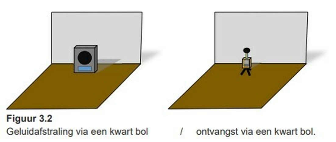

heb jij al een CE label van Quatt gezien, ik nog niet, dat zou nu dus wel moeten komen, anders mogen ze het namelijk niet verkopen, als je het heel scherp stelt overtreden ze nu al de wet, en zou de toezichthouder eigenlijk al moeten optreden.
Wat is geluidsdruk?
de geluidsdruk van de Quatt WP is dus 54 dB volgens hun laatste info, voor de 4 kW dan, voor de 8 kW word dat dus 57 dB (54dB+54dB=57dB), dat vermelden ze echter niet. Door de afstand kun je de waarde aan de erfgrens dus verlagen, wat echter roet in het eten kan gooien zijn de reflecties (halve bol cq kwart bol reflecties) die dus weer voor een verhoging kunnen zorgen. een opstelling in de vrije ruimte zal in de praktijk vrijwel nooit plaats vinden, je hebt dus bijna altijd met de reflecties te maken. Dat is ook in het rekenmodel verwerkt.
Je hoeft het rekenmodel niet te gebruiken, een gecertificeerde geluidsmeting is prima, als je weet wat deze meting kost, zul je waarschijnlijk schrikken, ik ken prijzen die boven een warmtepomp uit stijgen, ik verwacht niet snel dat je dat gaat doen, er is hierbij nog een ander probleem, wat ga je doen als de waarde boven de toegestaane norm uit komen, installatie stilllegen?
helaas is dit voorbeeld te eenvoudig gesteld, was het maar zo gemakkelijk. In hoevere is hier rekening gehouden met oa. reflecties, hoogte van plaatsing ed. helaas is de berekening dus een heel stuk lastiger, ik kan dat uit eigen ervaring zeggen. Voor mensen met onvoldoende kennis mbt geluidsmetingen is het best lastig en kunnen makkelijk fouten worden gemaakt.

Corona schreef op zondag 31 juli 2022 @ 16:51:
Informatievoorziening is net zo een belangrijk aspect bij het ontwikkelen en in de markt zetten dan de vele andere aspecten. ja dat kost tijd, doe je het fout of onvoldoende loop je kans dat je beoogde klanten je of niet vinden en je product niet kiezen door en ontbreken van key-info's van dat product, voor een warmtepomp zijn dat nu een keer een aantal gegevens om deze te kunnen vergelijken met de andere aanbieders, en helaas zie ik hier quatt op dit moment nog duidelijk te kort in schieten, echter het is nog niet te laat, echter veel tijd hebben ze niet meer. dus is het gewoon de juiste prioriteiten zetten.

MacD007 schreef op zondag 31 juli 2022 @ 18:37:
Ik zie niet waar nu mijn zo genaamde fouten zijn.
Na nog wat zoekwerk kwam ik hier op uit:
De Nederlandse Stichting Geluidshinder heeft metingen gedaan aan lucht/water warmtepompen tot 6 kW en van 6 tot 12 kW:
De gemiddelde waarde tot 6 kW:
Op 2 meter 48 tot 51 dB(A)
Op 5 meter 41 tot 44 dB(A)
Op 10 meter 34 tot 37 dB(A)
Op 15 meter: 30 tot 33 dB(A)
Bij toestellen van 6 tot 12 kW is het volgende gemiddelde vastgesteld:
Op 2 meter: 53 tot 56 dB(A)
Op 5 meter 46 tot 49 dB(A)
Op 10 meter 39 tot 42 dB(A)
Op 15 meter 35 tot 38 dB(A)
Bron: https://warmtepomp-weetje...eluid-en-geluidsoverlast/
Hier kan je berekenen op frequentie wat de geluisd is, alleen, op welke frequentie draait de warmtepomp?
https://warmtepomp-panel.nl/geluid_rekenen.html

Leuke waardes waar je enige richt-waarden hebt echter voor een onderbouwing dat je aan de gestelde geluidsnormen vanuit het bouwbesluit voldoet heb je er totaal niets aan. Daarvoor heb je conform de regeling maar twee mogelijkheden.
1) je laat het meten, na de installatie dus, dat zal dus door een deskundige moeten gebeuren met behoorlijk dure meetapparatuur, dus niet met je iPhone en een geluidsmeetapp.
2) het berekend het via de rekentool van de overheid.
helaas, meer keuzes heb je gewoon niet.
nu even praktisch, als je in een twee onder een kap woning woont is je afstand van je zijgevel tot aan de erfgrens ergens tussen de 3 a 4 meter, met de hier boven genoemde cijfers kom je dus uit op een geluidsdruk van circa 48-44 dB, daarmee ga je dus de norm van de nacht 40 dB overstijgen, dus een NO GO situatie dus.
ik was niet van plan op de stoel van de producent te gaan zitten, net zo goed dat Quatt voor de juiste CE certificering moet zorgen liggen deze informatieplicht ook bij de leverancier/producent. Daar betaal ik hun tenslote ook voor,

En dan zie ik de specificaties van de Vaillant en wat nu belangrijk is de geluidsdruk. Het aantal dB blijkt hoger te zijn dan de Quatt. Als Merijn Flipse dat nou eens kon aantonen, dan is er weer wat ontkracht (of niet).
Qua vermogen vergelijkbaar met Quatt :
Vermogen verwarming A7/W35 ∆T 5 K kW 4,4
COP A7/W35 ∆T 5 K 4,53
Geluidvermogen A7/W35 EN 12102 dB(A) 58
Geluidvermogen A7/W55 EN 12102 dB(A) 58
Maximaal geluidsvermogen dB(A) 58
Tonaliteit dag en nachtbedrijf dB(A) 3
Geluidsdruk (Q2 op 5 meter afstand) dB(A) 36
Ja, dit zijn de gegevens van de fabrikant. Elke situatie is anders. Dan nog, voordeel van de twijfel geven??

@Corona dat zijn specs van de bejaarde / 3 serie, pak de Arotherm Plus /6 serie maar voor een betere vergelijking. De VWL55/6 bijvoorbeeld komt op 51 dB geluidsvermogen bij A7W35, COP 4.8 en heeft geen tonaliteit. Hij is natuurlijk ook fysiek groter dan Quatt en levert nog ruim 5 kW bij -7.
  • Corona
  • Laatst online: 01-09 22:49
Proton_ schreef op maandag 1 augustus 2022 @ 09:45:
Dit komt gewoon van de Vaillant site. Niet ergens anders vandaan. Dat Vaillant de site niet heeft geupdate, daar kan ik niets aan doen.

Corona schreef op maandag 1 augustus 2022 @ 10:11:
Overigens, je vergelijkt appels met peren. Een monobloc (Quatt) vs een split warmtepomp.
Je vergist je, de /6 serie bestaat ook uit monoblocks.
https://www.vaillant.nl/c...-66368.html#specification (NB de vermogens/COP staat daar bij -7°C opgegeven, voor A7W35 moet je in de installatiehandleiding kijken).
Geluidvermogen A7/W35 EN 12102 dB(A) 51
Geluidvermogen fluisterbedrijf (60%) A-7/W35 EN 12102 dB(A) 46
Als Quatt het niet beter deed dan een tien jaar oud R410a model (3 serie) zou ik me zorgen maken, maar dat is gelukkig niet zo ;)

  • MacD007
  • Laatst online: 06-06-2025
via deze link kom je site om het excel bestandje (of open office) te downloaden, neem dan ook de handleiding mee.
voor dat je begint eerst de handleiding goed doorlezen zodat je de juiste keuze van je situatie van berekening maakt, kies je verkeerd dan krijg je al heel snel verkeerde uitkomsten.
dan de juiste afmetingen bepalen, ik zou ze wel even gaan meten, een halve meter zou best eens het verschil tussen goed en fout kunnen betekenen.
Afbeeldingslocatie: https://tweakers.net/i/P6YJdPYT_u3hOBVgdik0BaCX2_U=/full-fit-in/4920x3264/filters:max_bytes(3145728):no_upscale():strip_icc():fill(white):strip_exif()/f/image/LrRinYZ3ptZaLMRQCY9OIMtw.jpg?f=user_large
de verschillende situaties die je kunt kiezen, staat je situatie er niet tussen kies dan de meest soortgelijke situatie.
Link: https://www.rijksoverheid...warmte--en-koudeopwekking
kom je er niet uit hoor ik het wel.
[ Voor 19% gewijzigd door MacD007 op 01-08-2022 16:42 ]

  • MacD007
Corona schreef op maandag 1 augustus 2022 @ 17:09:
Ik heb een vrijstaand huis, met een goed meter tussen ons en de buurman naast ons en naar achteren tot erfgrens een goede 12 meter. Opzij straling, bestaat dat?
ja, geluid (ga maar even uit van een puntbron) breid zich uit in een bol.
als je in de nabeiheid (circa 2,5m) een vloer of muur hebt gaat dit openvlak zich als een reflectie gedragen en zal het geluid dus versterken.
het eerste zal niet voorkomen, omdat je de warmtepomp ergens aan moet monteren, dus plaats je hem op de vloer heb je al met een halve bol te maken.
Afbeeldingslocatie: https://tweakers.net/i/Gvb786bU2y2OgvDP7vXbjpCTyyU=/full-fit-in/4920x3264/filters:max_bytes(3145728):no_upscale():strip_icc():fill(white):strip_exif()/f/image/hp2JJesOEUB93VNNe0513RsV.jpg?f=user_large
Zet je hem op het dak dan zul al snel met een kwart bol te maken krijgen, een muur van je huis en de vloer.
Afbeeldingslocatie: https://tweakers.net/i/mxOWswJ5RF0TOIs4iinhSX2Ve8o=/full-fit-in/4920x3264/filters:max_bytes(3145728):no_upscale():strip_icc():fill(white):strip_exif()/f/image/Wd6zlPJ51SgQOp7qDEt8Uzag.jpg?f=user_large
bron tekeningen:Handleiding rekentool ‘WPAC-geluid V2020_0’ (overheid.nl)

trillingen zijn in de berekening niet direct meegenomen, dat je goede trillingdemping toepast is voornamelijk jin je eigen voordeel omdat je zeer waarschijnlijk ook daar zelf het meeste last van hebt. Dit kan hooguit een probleem worden als je dezelfde muur met je buren deelt. in jou geval met een 3 steens muur verwacht ik daar in eerste instantie niet zo veel problemen, een dak heeft daar vaak meer problemen me omdat deze als een klankkast fungeert (vaak ook hol met weinig massa.).
Belangrijker is hoe het geluid naar je buren uitstraalt, direct of via reflectie. dat kun je met de rekentool wel berekenen. Uit je beschrijving is dat lastig te beoordelen, die meter tussen jou en je buren is wel een dingetje, belangrijk is hier de afstand van je wp tot je buren erfgrens. Een kort schema zou dir verduidelijken, echter gaan we nu wel erg of-topic, niet dat we daar commentaar op krijgen.
[ Voor 29% gewijzigd door MacD007 op 01-08-2022 18:43 ]

Onderstaand een lijstje met wat vermogens en cop getallen van Quatt en enkele concurrenten, zodat het wat makkelijker is om prestaties te vergelijken. Oranje cijfers zijn berekend / geschat.
Afbeeldingslocatie: https://tweakers.net/i/6dHFYeDTehdOK0Jrm156OFeD894=/800x/filters:strip_icc():strip_exif()/f/image/EM42LIZDQYPQJhnntArbVOXm.jpg?f=fotoalbum_large
[ Voor 35% gewijzigd door onlinaius op 03-08-2022 12:28 ]

  • Corona
onlinaius schreef op woensdag 3 augustus 2022 @ 10:50:
Als ik dat ze bekijk is het bij lange na niet zo slecht als dat sommige denken.
Laatst in de remeha elga ace fb groep was er iemand die afgelopen (niet koude) winter alleen maar op zijn Remeha heeft gedraaid. Zijn de verwachtingen niet te hoog of de vergelijking met all electric? Immers, dat is appels met peren vergelijken.
Daarbij, de winters in Nederland zijn echt niet meer zo extreem. Het gaat er toch om dat je minderbgas gaat verbruiken? Al is het 60%, dan is dat voor veel huishoudens met huidige gasprijs al snel €1200,- of meer.
Ja, zonnepanelen zijn wel een must als je je maandbedrag lager wil hebben. 0 op de meter is voor velen echt nog een brug te ver financieel.

Corona schreef op woensdag 3 augustus 2022 @ 11:18:
Niet persé, de terugverdientijd word wel een stuk langer maar als je zeg 2,5 kWh per m3 gas verbruikt (in het eerder door mij gelinkte artikel van mij was dit 2,1 kWh / bespaarde m3 gas) is het met de huidige energieprijs a 60 cent en gasprijs van 3 euro toch 1,50 betalen i.p.v. 3 euro.
Drive-in rijtjeshuis 1970 170m2, 87m2 VV, 4 T22 radiatoren, HR+ glas, volledig na geïsoleerd, 5550WP (15 panelen), Quatt Hybrid duo 12kw. 4/4 Zonneplan PV, energie, laadpaal, 20 kWh Nexus, Zinvolt 6 kWh, Tesla model 3 Performance (2024).

MacD007 schreef op woensdag 3 augustus 2022 @ 11:33:
Leuke vergelijking, ik mis wel de valliant monoblok, zou je deze er nog bij willen zetten. Bedankt
Ik heb er een vaillant bijgezet. Ik had deze in eerste instantie er niet tussen gezet omdat Vaillant nogal spaarzaam is met cijfers verstrekken. Ik heb dan ook bij verschillende leveranciers moeten rondkijken, dus de cijfers van Vaillant hebben een wat grotere kans op fouten.

Proton_
Team Welles
@onlinaius je moet de /6 hebben, niet de 3.
Dan zit je voor de 35/6 op 5.5 kW bij A7W35 en 3.6 kW bij A-7W35.
screenshots uit installatiehandleiding
[ Voor 20% gewijzigd door Proton_ op 03-08-2022 12:52 ]
Yes en no. Houd er wel rekening mee dat ik om dit lijstje te maken me gebaseerd heb op een test van hybride warmtepompen in de consumentengids. Hier zitten ook al wat oudere modellen bij. Voor een 2022 warmtepomp vind ik de A-7 prestaties toch wel een beetje aan de lage kant. Misschien had ik het moeten verwachten bij een budgetlijn, maar ik had toch op wat meer gehoopt.

Proton_ schreef op woensdag 3 augustus 2022 @ 12:11:
Dank, ik ga m toevoegen! Overigens verbaast het me wel dat nieuwer niet altijd efficienter lijkt te zijn. De genoemde ATAG is ook uit het assortiment, en de vervanger heeft een lagere COP bij -7.
Stevig elektrisch vermogen trouwens! Daar zul je het ook onder de -10 niet snel koud mee krijgen.

onlinaius schreef op woensdag 3 augustus 2022 @ 12:22:
Ander koelmiddel bij de oudere versies?

bbbrumbrum schreef op woensdag 3 augustus 2022 @ 12:27:
Ja, dat vermoeden heb ik ook, maar dat is bij ATAG moeilijk te vinden. De aangegeven (oude) variant gebruikt R410A, dus het zou kunnen dat de nieuwe R32 gebruikt.
Wat me overigens wel laat afvragen: hoeveel milieuwinst heb je nog, als je een koelmiddel met een hoger broeikaspotentieel vervangt voor een lager broeikaspotentieel, maar daarmee de efficientie van de warmtepomp naar beneden haalt? Maar dat is een vraag voor een ander topic ;)

onlinaius schreef op woensdag 3 augustus 2022 @ 12:34:
Dat heeft met eu regelgeving te maken, oudere koudemiddelen worden cq zijn al verboden (2020 cq 2030) bepaalde koudemiddelen mogen zelfs niet meer gebruikt worden, dit betekend dat je het koudemiddelen moet vervangen, als dat al gaat of je moet de installatie uit bedrijf nemen. R410a en zijn opvolger R32 vallen daar echter niet onder.
