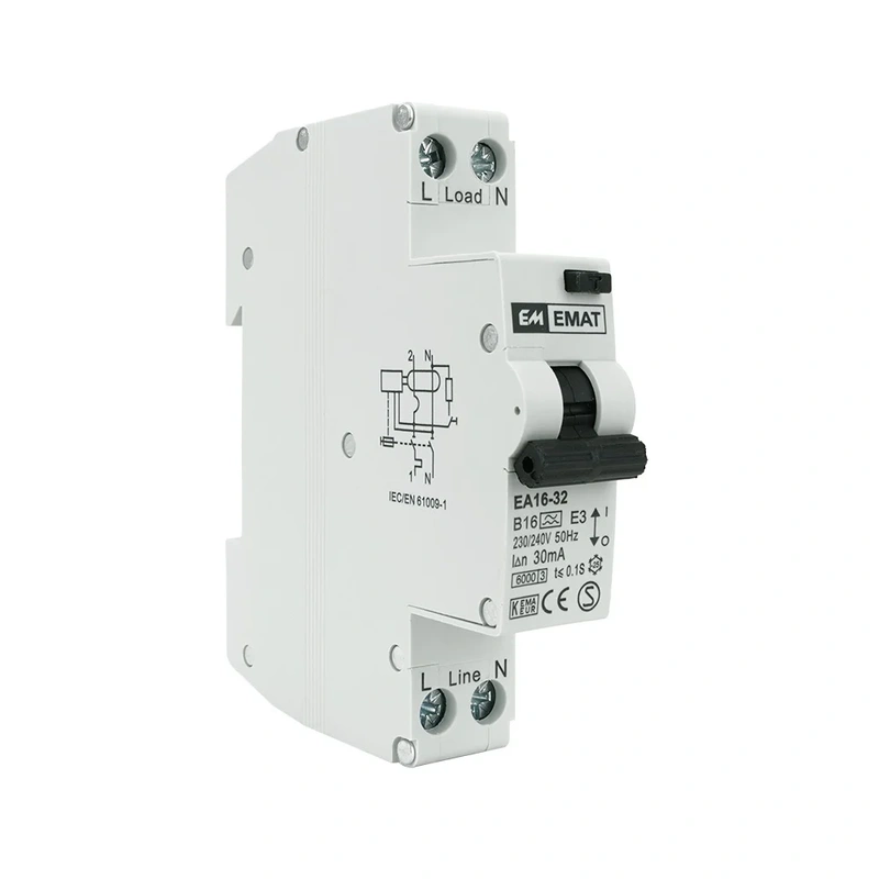

voor die mensen die nog een aparte groep nodig hebben voor de Quatt WP (zou ik zo ver mogelijk eigenlijk altijd doen) maar slechts één open ruimte in hun DIN-Rail Stoppenkast hebben hier een voorbeeld van een aardlekautomaat die slechts één module breed is (ter info : Een aardlekautomaat is een kombinatie van een Installatieautomaat (automatische zekering) en een aardlekschakelaar, deze zijn normaal 3 modules breed), vaak heb je deze ruimte niet meer in je stoppenkast.
Overigens zou ik ook aan Quatt aangeven dat je bij de WP buiten een Werkschakelaar wilt hebben, bij de 8 kW zou je dus 2 moeten plaatsen, per WP unit één. Voordeel is namelijk dat je veilig kunt werken en niet eerst naar de stoppenkast moet gaan om de WP spanningsvrij te krijgen (bv bij onderhoud).
EMAT aardlekautomaat 1-polig+nul 16A B-kar 30mA
Afbeeldingslocatie: https://tweakers.net/i/epN4IDw_xK0mf1FqLeY--z2uwnw=/800x/filters:strip_exif()/f/image/aFYeNAAPVButBc3cUy3sJaT4.webp?f=fotoalbum_large
bron:www.elektramat.nl

Er is een technische reden dat 1DIN alamats niet wenselijk zijn, maar kan de naam van de persoon die dit al vaker hier heeft aangekaart zo niet voor de geest halen.
Edit: even een wilde gok: @Xander was jij dat toevallig?
Edit2: en die werkschakelaar is geloof ik gewoon verplicht. Heb m zelf ook niet ivm vandalisme.
Als je de ruimte hebt zou ik ook gaan kiezen voor een 3 module alamat, maar als je die ruimte nu gewoon niet hebt, is dit wel een optie. Deze dingen voldoen nog steeds aan de geldende normen, het is dus niet zo dat deze onveilig zijn.
Alternatief kun je ook een kleine uitbreiding plaatsen (daar heb je veelal ruimte voor 5 of 6 dinmodules, maar dat kost ook weer meer.
Zo ver mijn kennis is is deze alleen verplicht indien er op de groep ook andere gebruikers zitten, overigens heb je werkschakelaars die met een slot afgesloten kunnen worden. vaak worden deze echter niet geplaatst ivm vandalisme, zoals je al zegt, of dat juist is kun je vraagtekens bij zetten.

Ik heb inderdaad ooit begrepen dat je deze niet mag gebruiken omdat ze niet spanningsonafhankelijk zijn. Verder geen verstand van. Voor mij zou het een uitkomst zijn gezien de enorm beperkte ruimte in mijn meterkast.
Dus als iemand dit kan tegenspreken hoor ik dat graag :)

Volgens dit artikel is dat dus niet zo, het heeft wel zijn duidelijke voordelen. Siemens lijkt overigens deze 1 din breed wel te maken.
Hier is de link naar het bewuste artikel, helaas moet je wel registeren. https://www.installatiejo...rs-wel-of-niet-toegestaan
In kort is is zo lang je niet je gehele installatie gaat vervangen of bij nieuwbouw deze gewoon toegestaan en voldoen ook de huidige wetgeving op basis van het rechtens verkregen niveau. In de huidige leidende wetgeving; bouwbesluit is de juiste norm nog steeds de nen 1010:2015 incl. C2:2016. In deze norm zijn deze spanningsafhankelijke alamat gewoon toegestaan.

MacD007 schreef op maandag 8 augustus 2022 @ 12:55:
In kort is is zo lang je niet je gele installatie gaat vervangen of bij nieuwbouw deze gewoon toegestaan en voldoen ook de huidige wetgeving op basis van het rechtens verkregen niveau. In de huidige leidende wetgeving; bouwbesluit is de juiste norm nog steeds de nen 1010:2015 incl. C2:2016. In deze norm zijn deze spanningsafhankelijke alamat gewoon toegestaan.
Ehm, nee.
Uit jouw artikel:
Volgens de op dit moment van toepassing zijnde editie van NEN 1010, NEN 1010:2015+C2:2016, mogen voor aanvullende bescherming ook, de ter discussie staande, spanningsafhankelijke aardschakelaars worden toegepast. Dit is toegelaten als voor de foutbescherming door automatische uitschakeling van de voeding een toestel voor overstroombeveiliging (bijvoorbeeld een installatieautomaat) wordt toegepast dat bij een fout tijdig uitschakelt.
Volgens de huidige van kracht zijnde normen mag een spanningsafhankelijke aardlekautomaat worden toegepast, wanneer deze alleen wordt toegepast voor aanvullende bescherming. Maar deze mag dus niet worden toegepast wanneer deze nodig is voor de foutbescherming. Zoals duidelijk beschreven in dat artikel.
Misschien lees je er even over heen dat dit onderscheid zo ongeveer in iedere regel van dat artikel wordt gemaakt, bijvoorbeeld:
Dit betekent dat ook in de toekomst, bij het gedeeltelijk vernieuwen of veranderen of het vergroten van deze installaties spanningsafhankelijke 30 mA aardlekschakelaars voor aanvullende bescherming nog steeds mogen worden toegepast.
Dat is dus omdat ze niet voor foutbescherming mogen worden ingezet!!!
In veel TT-stelsels mogen ze dus simpelweg niet worden toegepast, omdat daar vaak ook een toestel voor aardlekbeveiliging nodig is voor de foutbescherming.
Zie ook NEN1010:
411.5.2 In het algemeen moeten in TT-stelsels toestellen voor aardlekbeveiliging worden toegepast als foutbescherming. Als alternatief mogen beveiligingstoestellen tegen overstroom worden toegepast als foutbescherming mits het zeker is dat de waarde van Zs permanent laag genoeg is.
Fun fact: Als je geen aardlekschakelaar nodig hebt voor foutbescherming, omdat je bijvoorbeeld een TN-stelsel hebt of een TT-stelsel met goede aardelektrode, hoef je de warmtepomp helemaal niet achter een aardlekbeveiliging aan te sluiten. Alleen een installatieautomaat voldoet dan (of de installatiehandleiding van de Quatt moet aardlekbeveiliging voorschrijven?). Je kunt volgens de norm dus alleen een spanningsafhankelijke aardlekautomaat toepassen in situaties waarin je überhaupt geen aardlekautomaat hoeft toe te passen. Lekker nuttig product. :+
De norm 1010:2020 die hier aanvullende eisen stelt is nog niet opgenomen in het bouwbesluit, zal vermoedelijk eerst begin 2023 gebeuren en is dan ook alleen van toepassing voor de nieuwbouw en gehele vervanging van een installatie, kleine aanpassingen zoals het bijplaatsen van een alamat vallen daarbuiten.
Aanvullende eisen? NEN1010:2020 verbiedt die spanningsafhankelijke gevallen gewoon geheel. ;)
Siemens maakt inderdaad een spanningsonafhankelijke aardlekautomaat van 1 module breed. Dus er is helemaal geen goede reden om die spanningsafhankelijke gevallen toe te passen, zelfs bij ruimtegebrek is er een prima alternatief.

Xander schreef op maandag 8 augustus 2022 @ 14:14:
Dus als ik het goed begrijp is deze wel veilig en toegestaan om te gebruiken?
https://www.sandervunderi...tSaqaY2GD0AhoCF_sQAvD_BwE
Scheelt mij weer een hoop breekwerk namelijk.
  • Xander
  • Laatst online: 00:40
cptingreenfield schreef op maandag 8 augustus 2022 @ 15:07:
Klopt. Die 5SV1 lijn is spanningsonafhankelijk.
Ehm, nee.
Uit jouw artikel:
Zie ook NEN1010:
Ja en Nee, daar waar je de NEN 1010:2020 moet toepassen, op dit moment is dat dus niet zo, conform het bouwbesluit id op dit moment nog de NEN 1010:2015 van toepassing en daar word dit "verbod" dus niet gemaakt en zijn deze gewoon toepassbar. Waarschijnlijk zal begin 2023 (als ze het halen) het bouwbesluit aangepast worden en de NEN 1010:2020 van toepassing worden verklaart, echter dat is nog steeds alleen voor nieuwbouw en gehele vervanging van toepassing, voor bestaande installaties geld nog steeds de norm op het moment dat de installatie voor de eerste keer in gebruik genomen is, dat kan dus zelfs nog een oudere norm NEN 1010 zijn dan de huidige versie uit 2015. Maar er is wel een mooi alternatief, dus mensen die deze reeds geinstalleerd hebben zijn niet verplicht om deze nu aan te passen, voor een nieuwe zou ik ook de siemens variant nemen.
daar ben ik het met je eens, in de vorige commentaar staat een geschikte versie, de prijs is ook nog best in orde, voor een stukje veiligheid mag deze beperkte meerprijs best, heb je ook direct siemens kwaliteit. mooi gevonden.

MacD007 schreef op maandag 8 augustus 2022 @ 15:13:
Nee dus, want NEN1010:2015 verbied het dus om deze toe te passen voor foutbescherming. Dit staat letterlijk in het artikel wat je zelf linkt.
Eerdere normen (iig NEN1010:2007) ook al.
[ Voor 5% gewijzigd door Xander op 08-08-2022 15:28 ]
  • MacD007
  • Laatst online: 06-06-2025
Xander schreef op maandag 8 augustus 2022 @ 15:26:
het word wel een beetje off-topic hier, het toverwoord hier is "äanvullende bescherming", dan mag het wel, maar voor de toepassing hier voor Quatt is er een goede oplossing door die 1Din Siemens Alamat.
Quatt WP 4,5 kW - Atag CV ketel - Honeywell T6 - 23 panelen SolarEdge
  • Xander
MacD007 schreef op maandag 8 augustus 2022 @ 15:33:
Ja, maar aanvullende bescherming is dus niet nodig voor een vast aangesloten toestel zoals de Quatt.
Foutbescherming is echter wel nodig (voor alle delen van iedere installatie) en je hebt een goede kans dat je daar in een TT-stelsel een aardlekschakelaar voor nodig hebt. Dan mag het dus geen spanningsafhankelijke zijn.
Volgens mij weet je het verschil tussen foutbescherming en aanvullende bescherming niet, dan moet je ook niet proberen dergelijke artikelen toe te lichten. Je zaait daarmee alleen verwarring.
Ik begin de discussie niet, ik reageer alleen op een onjuiste stelling.
  • MacD007
Xander schreef op maandag 8 augustus 2022 @ 15:38:
het blijft wel off-topic, het maakt niet uit of er een discussie wordt start of daarop reageerd, maar dat ter zijde, een ractie kan net zo goed off-topic zijn.
helaas voor jou weet ik het verschil wel, maar dit hier is niet de plaats. Je hebt je punt gemaakt, en er is voor Quatt users een goede en vooral een veilige oplossing gevonden, daar gaat het hier om. Dus daar wil ik het graag bij laten, en bedankt voor je inbreng. _/-\o_
