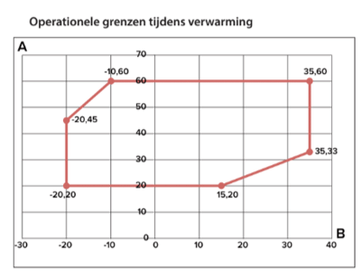

@ZveenT
wellicht nog goede vraag voor jullie bezoek, of Quatt enige data kan vrijgeven over de 'gebruiksgrenzen' bij verwarming. zoals bijvoorbeeld onderstaande van een Atag
Afbeeldingslocatie: https://tweakers.net/i/nWqjSOXSAVQibWEzXaUf-cyD44E=/full-fit-in/4000x4000/filters:no_upscale():fill(white):strip_exif()/f/image/xuRdhRnrGdfgrzxRdFUw2iFy.png?f=user_large

Moast schreef op vrijdag 15 juli 2022 @ 15:19:
Ja ik snap het advies, maar echt noodzakelijk is het niet. 8kw is volgens specs 9 kW thermisch met een COP van 4,6. Bij elkaar is het dan 1,95 kW elektrisch wat je de groep maximaal belast.
Dan houd je nog 1,7 kW over op die groep. Eigenlijk past dat op elke groep behalve die van de keuken en/of wasmachine.
dat is goed om te horen, ik zou wel altijd een werkschakelaar direct bij de buitenunit laten plaatsen, volgens mij is dat zelfs volgens nen 1010 verplicht.
Afbeeldingslocatie: https://tweakers.net/i/EgbZ5bDTFhgD9rgGYQNisKEGtsU=/full-fit-in/4920x3264/filters:max_bytes(3145728):no_upscale():strip_icc():fill(white):strip_exif()/f/image/OJdv5LzfHD8uI7Ap9ZYXH6qS.jpg?f=user_large voorbeeld, bij elektramat kost deze incl. wartels 17 euro. deze is afsluitbaar met een hangslot (om hem tegen onbedoeld schakelen te beveiligen.
