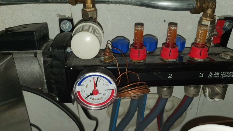

Ik heb nu (zeer waarschijnlijk) net zoiets als deze:
Afbeeldingslocatie: https://www.vloerverwarmingstore.nl/p/compact-standaard-stalen-verdeler-7-groeps/picture/fw550h367ecfFFFFFF00/5881/Standaard+Stalen+Verdeler.png
Afbeeldingslocatie: https://www.vloerverwarmingstore.nl/p/compact-standaard-stalen-verdeler-7-groeps/picture/fw550h367ecfFFFFFF00/5883/Standaard+Stalen+Verdeler.png
Met een schema als dit:
Afbeeldingslocatie: https://www.vloerverwarmingstore.nl/file-manager/picture/rw535h400/4QIOnk9GmyoD27BA/Principeschema+HT-verdeler.png
Ik ga er dan even vanuit dat bovenstaande hetzelfde is als:
Afbeeldingslocatie: https://tweakers.net/i/swx6wDrvAo_ud2vQA3yxsOBoAiU=/800x/filters:strip_icc():strip_exif()/f/image/PgD3NlyeA3EzVU2cszveRP4Y.jpg?f=fotoalbum_large.
Deze situatie zal altijd bijmenging geven van retour in de aanvoer. Het grootste probleem lijkt mij echter: daar is natuurlijk nul-komma-nul overlengte om ook maar iets aan te passen. Aanpassen kán natuurlijk altijd, het wordt alleen een beetje te duur dan. Met een totaal gasverbruik van minder dan 900 kuub (periode 8-2-22 tot 8-2-23), is dat natuurlijk geen businesscase...
Aan de andere kant:
Afgelopen winter heeft dit (met CV) probleemloos gedraaid op 35°C aanvoer temperatuur. Het is dan wel sloom, maar het werkte gewoon goed (genoeg). In principe zou dit met een (t.o.v. de cv-ketel) hogere flow van een WP beter moeten werken zelfs.
De huidige situatie is dat de VVW-pomp voorzien is van een pompschakelaar, zodat deze dus uitgaat als er geen water van boven de 25°C meer wordt aangevoerd.
Er zijn dan (als ik het goed begrijp) een aantal risico's:
  • De aanvoer flow is te hoog, waardoor de VVW-pomp het niet aan kan (en er dus warm water direct richting de retour gaat). Dit zou je m.i. op kunnen lossen door de termostatische kraan juist wel te gebruiken, al killt dat je flow wellicht.
  • De hoge VVW pomp zorgt ervoor dat het water in de vloer zijn warmte niet kwijt kan (want het stroomt te snel); dit is vooral een 'probleem' als het water lager dan 35°C wordt. Dit probleem heb je óók als je op alleen de Quatt-pomp draait, toch?
  • De hogere VVW pomp zorgt juist dat de woonkamer te snel op temperatuur komt, waardoor er onvoldoende tijd is om de overige vertrekken op temperatuur te krijgen, waar gewonen radiatoren zitten.
  • De VVW pomp is juist hoger dan de Quatt pomp; hierdoor zal de VVW zelf recirculeren, wat zonde van de (VVW)pomp-energie is. Mij lijkt dit het meest waarschijnlijke.
Als ik het goed begrijp is de flow van de Quatt "800" (waarschijnlijk liter per uur). Ik moet het nog checken, maar mijn huidige pomp zou dat ook moeten halen (er staat helaas geen flow op het type-plaatje, een vergelijkbare zou 1 m³/h doen, met opvoerhoogte 4,8 meter*). Wanneer de flow van de Quatt en de VVW matchen, dan is het alleen maar zonde van de draaiende pomp (al kan je je afvragen hoeveel energie dat écht kost: als de Quatt pomp alles zelf moet doen, heeft die meer weerstand en dus meer stroom).
(*) De huidige (VVW)pomp is een Grundfos UPS015-55 BP. Ik weet het niet zeker, maar van een "UPS 15-50 N" kan ik wel specs vinden en die haalt nog 1 m³/h bij 1,9m opvoerhoogte op pompstand 1 (en op stand 3, zonder opvoerhoogte, haalt deze >3 m³/h). Geen idee hoe vergelijkbaar het is (dat ga ik zeker nog wel proberen uit te zoeken).
Het is ook logisch dat een pomp voor een vloerverwarming die bedoeld is voor CV een (veel) hogere flow heeft dan de aanvoer: de aanvoer kan met ruim boven de 55°C gebeuren, dus er moet juist retourwater (van de VVW) worden bijgemengd. In dat geval moet de pomp van de VVW bij de Quatt juist naar de laagste stand.

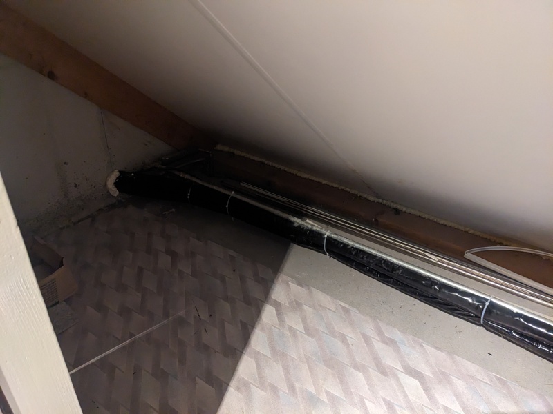

Nu zit ik in de clinch met installatie mogelijkheden. er zijn 3 opties
1) installatie op dakkapel 2e verdieping wat op zolder staat direct boven de CV ketel
2) installatie op balkon op 1e verdieping, voor kinderslaapkamer
3) installatie zijgevel t.h.v. 2e verdieping (een hoekhuis)
Optie 1) heeft voordeel dat het direct boven CV ketel staat, muurdoorboring eenvoudig, geen slaapkamer voor geluidsoverlast. Nadeel is dat voor de steiger op balkon 3 meter nodig is, maar 2,75m beschikbaar.
Optie 2) eenvoudige installatie, echter moeten ze leiding door plafond kinderkamer, en dan door muur kinderkamer naar buiten toe boren. En staat direct achter kinderkamer (op balkon). Vind dit lelijk (net alles gestuct), en maak me zorgen over geluidsoverlast en zelfs warmteisolatie door verbinding met buiten.
Optie 3) zelfde voordelen als optie 1 qua geluid, maar ook daar geven ze aan 3meter bij 2 meter voor steiger nodig te hebben. Terwijl 3 meter breedte kan maar paadje 1meter diep is.
Uiteraard kiest Quatt voor op 2), makkelijke installatie voor hen.
Voor mij is dat echt geen optie met geluidsoverlast en opening richting buitenmuur in de kinderkamer.
Naar mijn idee zou optie 1 moeten kunnen aangezien er ook gewoon steigers zijn van 2 en 2,5 meter. En optie 3 zelfs mogelijk omdat steiger standaard diepte maat van 0,75meter heeft (1 meter beschikbaar).
Maar persoon van installatie gesprek is heel stellig, het wordt optie 2 of niet.
Ik denk er zelfs aan zelf een partij in te huren om steiger van 2,5m te bouwen voor hun installatie. Maar gevoel dat ze dat ook weigeren.
Benieuwd hoe anderen hierover denken en/of ervaringen mee hebben met Quatt installatie.
Foto’s van mijn huis
kijk eens even verder dan je neus lang is, op een gegeven moment zul je onderhoud aan dat ding nodig hebben, hoe ga je dat dan doen?
optie 2 lijkt me dus ook uit dat oogpunt, los van de eisen en extra kosten die je gaat krijgen bij de andere opties de meest logische.
even een andere vraag, heb je voor alle 3 locaties ook een geluidsberekening gedaan, want ook daar zul je zien dat optie 1 en 3 mogelijk al vanwege het geluid niet zou kunnen (even een dikke duim benadering, gezien de geluidswaarden van de quatt en de afstanden die ik zie.)
optie 1 zal ook nog een behoorlijk probleem worden met resonaties, dus ook daar zul je extra maatregelen moeten nemen en of je daarmee komt kan ik zo niet zeggen.

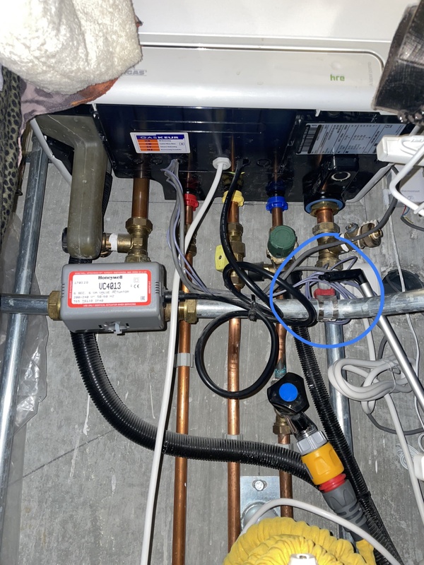

Ik heb er op het forum al diverse keren wat over gelezen, maar vraag me af of er inmiddels ook een oplossing is:
Config is intergas extreme 36, met lyric t6 en quatt.
Het valt me op de de ketel zelfs als er lange tijd geen warmtevraag is (nachtverlaging) regelmatig heel kort inschakelt. De afvoer direct onder de ketel is ook warm, en er wordt steeds een heel klein beetje gas gebruikt.
Voor de installatie was dat 0 en ik vind het een beetje bizar dat het ook gebeurt als er urenlang geen warmtevraag is.
Iemand ervaring mee?

Ron6 schreef op vrijdag 7 april 2023 @ 17:50:
Bij mij een identieke situatie. Heb bericht gekregen dat ik een nieuw installatie gesprek krijg. Wil daarin ook voorstellen om een ontluchting op het hoogste punt te maken. Ben benieuwd wat ze zeggen...
Als het goed is heb je die bij een radiator (de die het hoogste bij jou hangt) al, of anders is deze vrij eenvoudig te plaatsen.
Maar wat jij waarschijnlijk bedoeld is een ontluchter om pompschade (caviatie) te verminderen/vermijden. Die kun je het beste in de retourleiding richting Quatt plaatsen, het beste ook een vuilfilter (heb je ook in combinatie). Hiermee bescherm je de Quatt pomp mee.
Als je vloerverwarming hebt zal deze zelf ook al op de verdeler een automatische ontluchter hebben.

Samsam schreef op zaterdag 8 april 2023 @ 14:50:
Waar staat de tapcomfortfunctie op?

Samsam schreef op zaterdag 8 april 2023 @ 16:24:
Heb ik op de ketel handmatig of off gezet.
Zit er een drukverschilregelaar onder de ketel in de aanvoer?
Heb ik ook gehad. Zelfde configuratie. Eco stand was de boosdoener. Staat nu op uit. En de drukverschilregelaar onder de ketel is iets aangepast i.o.m. Quatt. Staat nu op 0,3. Ik heb nu niet meer dat er steeds gas wordt gebruikt.

HenkRood schreef op maandag 10 april 2023 @ 15:10:
@onlinaius -
Of hij hangt in de kelder, onder de vloerverwarming? >:)
Zelfs dan zou ie gewoon rechtop kunnen.
  • onlinaius
  • Laatst online: 13:00
koevlaas2 schreef op zondag 9 april 2023 @ 13:37:
Je verdeler hangt op zijn kop.
Om eerlijk te zijn heb ik werkelijk geen idee of de positionering invloed heeft. De retour zit als ik het me goed herinner (ben niet thuis) onderaan. Wat is de consequentie van de orientering van de verdeler? Zit idd in de kelder.
Mid-Limb, 2-ond-1-kap, 1965, 133m2, 12 ZP 4800wp + 4200wp GoodWe, 67m2 VVW, etage: 4 rad + 7 m2 VVW, 1 Quatt, Mits Heavy 5KW + 3.5KW, Toon 1, elec koken, CV uit, VVW mengt niet, 'oud' dubbel glas, isolatie RD 1.5 - 2.5, Venus A 6 KWh+2400WP

Beste Quatt eigenaren en andere geïnteresseerden
Ik zit met een technische uitdaging waarbij mijn kennis op het vlak van cv installaties niet goed genoeg is.
Ik heb vandaag een installatiegesprek gehad met Quatt waarbij ter sprake kwam dat de zoneklep in mijn huidige systeem eruit moet. Hiervan was ik al op de hoogte en is voor mij geen probleem.
De zoneklep wordt gestuurd door 2 thermostaten:
1 in de woonkamer voor de vloerverwarming
1 op de 1e verdieping voor de radiatoren op de 1e verdieping en zolder
Voor de vloerverwarming heb ik een open verdeler (zonder pomp) die via de zoneklep op de ketel zit aangesloten. Op de toevoer naar de verdeler zit een sensor(?) die de temperatuur meet en de ketel uit zet wanneer de temperatuur te hoog wordt.
Nu lees ik op verschillende sites dat een open verdeler vaak de voorkeur heeft in combinatie met een warmtepomp.
Tijdens het installatiegesprek kwam naar voren dat wanneer de zoneklep wordt verwijderd een gesloten (meng)verdeler geplaatst moet worden omdat Quatt een temperatuur tot 55 graden kan leveren, dit is te hoog om direct naar mijn vloerverwarming te sturen. Hierbij wist de medewerker van Quatt ook niet met zekerheid te zeggen of dit een geschikte oplossing zou zijn en werd geadviseerd om een installateur te raadplegen.
Vandaag heb ik ook gelijk een installateur gebeld maar hij wist mij weer te vertellen dat een open verdeler juist geschikt is in combinatie met een warmtepomp en anders de maximum temperatuur van de warmtepomp lager moest worden ingesteld.
Zoals ik aan het begin heb aangegeven is mijn kennis van cv systemen erg beperkt en zit ik tussen 2 partijen in die verschillende dingen zeggen. Ik heb op dit onderwerp hier gezocht maar kon geen vergelijkbare situaties vinden.
Is hier iemand die hier verstand van heeft en mij zou kunnen adviseren wat ik kan doen?

RalfvanW schreef op dinsdag 11 april 2023 @ 20:06:
Helaas kan ik met je vraag niet verder helpen (heb zelf een gesloten verdeler voor de VV) maar mij is wel iets anders op je foto opgevallen.

okijokii schreef op dinsdag 11 april 2023 @ 20:37:
Mooi hoor! Hoeveel meter leiding heb jij?
11 meter totaal , gaat achter de zolder opslag naast de bestaande cv leidingen naar de cv ketel van muur tot cv circa 5 a 6 meter
Afbeeldingslocatie: https://tweakers.net/i/P-Yd8FvVO7R7sMPKQG7oxodP70U=/800x/filters:strip_icc():strip_exif()/f/image/EN5mNyBUn69zkmHOWjrye9Xx.jpg?f=fotoalbum_large
Afbeeldingslocatie: https://tweakers.net/i/a8I6jXIaTwIL81eRxJ4_JgNInG4=/800x/filters:strip_icc():strip_exif()/f/image/r2NBQfiJy4pUUv6wtTBfzJVg.jpg?f=fotoalbum_large
  • okijokii
  • Registratie: Oktober 2021
blackmaze schreef op dinsdag 11 april 2023 @ 21:11:
Heel netjes!

onlinaius schreef op dinsdag 11 april 2023 @ 20:24:
Puur wat betreft die 55 graden door de warmtepomp: ik zou me daar geen zorgen over maken als je afgifte in orde is. Even aangenomen dat je vloerverwarming hebt van minimaal zo'n 35 m2 / wat minder m2 + een aantal radiatoren is je huis echt al oncomfortabel warm voordat het water in de vvw 55 graden bereikt.
Om even een inschatting te maken: ik heb een sterk vermoeden dat niemend hier met vloerverwarming ooit een temperatuur boven de 45 graden gezien heeft op de verdeler (educated guess).
De cv is een ander verhaal, je kunt deze limiteren tot een bepaalde temperatuur, maar mocht deze ooit resetten dan geeft dat wel een risico. Ik heb dit zelf ondervangen door een pompschakelaar op de elektriciteitsaansluiting van de cv ketel te plaatsen, die de stroom afsluit van de ketel op het moment dat de leidingen boven de 48 graden komen.
Bedankt voor je reactie,
Ik denk overigens dat er al een soort pomp schakelaar op de leiding zit op de aanvoer van de verdeler. Deze zit alleen wel direct aangesloten op de ketel.
Ik vermoed dit overigens, ik weet niet zeker of dit hetzelfde functioneert:
Afbeeldingslocatie: https://tweakers.net/i/NTQRZCpq_YIWdkNxsBdTaSkzc0M=/x800/filters:strip_icc():strip_exif()/f/image/3jCVIvVn3Bv1EQUJnJNttZlJ.jpg?f=fotoalbum_large
Zijn naast het verwijderen van de zoneklep nog aanpassingen nodig om mijn systeem gereed te maken Quatt?
Moet/kan ik de aanvoer van de verdeler nog beveiligen tegen te hoge temperaturen?

RalfvanW schreef op dinsdag 11 april 2023 @ 21:17:
Je kan de verdeler beveiligen maar dan krijg je geen warmte terwijl er wel warmtevraag is en dan zit je in de kou.
Dat is een actieve keerklep op je Intergas cv.
Ik heb deze ook, zodra ze cv begint te stoken gaat deze open en vise versa.
Voor Quatt moet deze er tussenweg.
WP: DeWarmte PompAO 6.4Kw Hybrid, CV Intergas, Thermostaat Netatmo, 70m2 vvw, PV: 34x 325wp solaredge omvormer en optimizers,Wan ip adres weten? https://mijnips.eu
  • RalfvanW
  • Registratie: December 2019
  • Laatst online: 23-12-2024
f.welvering schreef op woensdag 12 april 2023 @ 07:49:
Ah duidelijk, heb je toevallig ook een zelfde soort verdeler? Ik ben erg benieuwd hoe mijn huidige systeem moet worden aangepast om het geschikt te maken voor een Quatt.
  • Trumpske
  • Laatst online: 12-08 10:01
RalfvanW schreef op woensdag 12 april 2023 @ 08:19:
Ik heb hetzelfde "probleem". Heb mijn installateur gevraagd deze te verwijderen. Volgens hen geen probleem en kan gewoon verwijderd worden.

Trumpske schreef op woensdag 12 april 2023 @ 08:25:
Dat had ik in eerste instantie ook aangegeven bij Quatt waarna ze zeiden dat de aanvoer van Quatt van 55 graden een probleem zou zijn voor mijn verdeler/vloerverwarming. :?
  • Toby-Wan
  • Registratie: Augustus 2018
  • Laatst online: 12:37
RalfvanW schreef op woensdag 12 april 2023 @ 08:36:
volgens mij zegt dit meer over het kennisniveau van deze persoon bij Quatt. de quatt maakt niet zomaar ineens 55 graden water als hij met een lagere temperatuur toe kan (tot 10 graden buiten houdt de Quatt mijn huis met radiatoren warm met <33 graden aanvoertemperatuur).
en hoewel ik zelf geen vloerverwarming heb, is er volgens mij nog nooit iemand geweest die 55 graden water in zijn/haar vloer nodig heeft gehad om de kamer op temperatuur te houden. Als de temperatuur niet nodig is, zal de Quatt hem niet maken.
in alle andere warmtepomp topic is de consensus dat verdelers zonder pomp het beste zijn voor warmtepompen.
Overigens wat betreft spraakverwariing..
in andere WP-topics is doorgaans 'gesloten verdeler' = 'verdeler zonder pomp', en 'open verdeler' = 'verdeler met pomp & menging' (want een open verbinding tussen retour & aanvoer op de verdeler)
WP: Quatt Mono (v1) + 3kW BUH (DIY) & OpenQuatt, SWW: E-boiler 250L & PV sturing, gasloos okt'25, PV: 6040 Wp (SE3000H/IQ8/APsystems), Indevolt SolidFlex 3000AC (5.4kWh)

Toby-Wan schreef op woensdag 12 april 2023 @ 08:52:
Bedankt voor de toelichting, ik zag inderdaad al verschillende beschrijvingen over de type verdelers.
Ik heb het bij Quatt neergelegd om bij hun intern te bespreken, ik kan me niet voorstellen dat ik de enige ben met een dergelijk systeem.

  • f.welvering
  • Laatst online: 24-09 13:26
Nee ik heb een ander soort verdeler.
De klep kan er in princiepe gewoon tussenuit, echter zou je deze ook op de retour net onder de CV kunnen plaatsen denk ik. Wordt de CV dan bijgeschakeld door de Quatt gaat de klep open.
Dan hoeft men ook niet een nieuwe klep onder de cv te zetten om de flow richting de Intergas te stoppen.

  • Han61
  • Registratie: Juni 2022
  • Laatst online: 10-06-2024
Beste Tweakers,
Gisteren een berichtje van Quatt gehad over mijn aanvoer- en retourleiding bij mijn CV.
Zoals op de foto te zien is mijn aanvoerleiding (uiterst links) kunststof en mijn retourleiding (uiterst rechts) koper.
De afstand tussen onderzijde cv-ketel en houten vloer is 32 cm.
Quatt geeft aan 40 cm nodig te hebben om de Quatt leidingen aan te sluiten.
Ik heb twee vragen:
- denken jullie dat het mogelijk is om de leidingen op lengte te brengen door bijvoorbeeld een extra bocht? Of hebben jullie een ander idee?
- kan ik het eerste gedeelte van de kunststof leiding laten wijzigen in koper en via een knelkoppeling verder met de bestaande kunststof leiding?
Alvast hartelijk dank voor jullie suggesties.Afbeeldingslocatie: https://tweakers.net/i/UPeIdYCg5uee_iCt2uyeox2W3cY=/full-fit-in/4920x3264/filters:max_bytes(3145728):no_upscale():strip_icc():fill(white):strip_exif()/f/image/r6RGMsOOtdAysUVZBh8iCnmW.jpg?f=user_large
  • Shutdown98
  • Laatst online: 26-09 23:01
Kan je extra ruimte creeren door een stuk houten vloer onder de ketel weg te halen?
Het lijkt dat de vloer verhoogd ligt.
Het is mogelijk om vanaf de ketel eerst koper te doen en dan weer te knellen op de kunstof buis
  • krizzziz
  • Laatst online: 09:06
[ Voor 100% gewijzigd door krizzziz op 13-04-2023 11:29 ]

  • RalfvanW
Zojuist weer bericht gehad van Quatt.
Volgende punten gooien roet in het eten:
1- Na het verwijderen van de zoneklep zou de ketel heet water naar de verdeler kunnen sturen na een storing o.i.d. wanneer de cv temperatuur gereset is.
2- Hij blijft terugkomen op de aanvoer temperatuur van 55 graden wat ook te heet is voor de vloerverwarming.
Nu heb ik begrepen dat die 55 graden in de praktijk nauwelijks zou voorkomen.
Het valt me op dat diegene alleen maar weet te vertellen wat niet werkt maar niet kan vertellen wat wel gaat werken. En dat ik anders maar geen warmtepomp moet nemen.
Ik heb er zelf niet genoeg verstand van om zelf een oplossing te bedenken. Uiteraard ben ik bereid om mijn systeem aan te laten passen als ik maar weet hoe.
  • Gerardwaz
  • Registratie: Oktober 2020
  • Laatst online: 26-09 23:03
RalfvanW schreef op donderdag 13 april 2023 @ 12:25:
Ik denk dat je het best een gesloten verdeler kan nemen en dan hydrolisch actief aansluiten. Ben je in ieder geval safe wat hoge temperaturen betreft.
N.H. twee onder een kap aan de kust bj 1928. Quatt Duo,14 radiatoren waarvan 3 in de garage, 1 convectorput en vloerverwarming begane grond. Alles draait volledig mee. Intergas Xtreme 36 en Tado v3+. Zonnepanelen 3850 wp SolarEdge.
