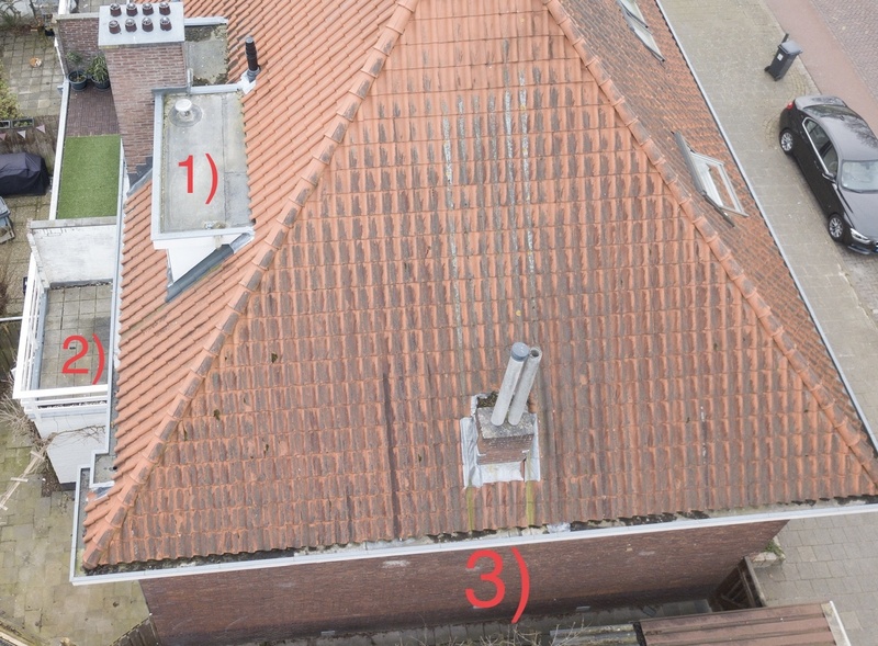

medu80 schreef op donderdag 6 april 2023 @ 12:35:
Ik heb een identieke situatie, bij mij wel aan de muur. Alleen als het extreem stil is, hoor ik'm in de woonkamer en dan altijd nog via de afzuigkap, die komt namelijk een halve meter naast de Quatt naar buiten.
Maar bv. niet aan in de kamer aan de andere kant van de muur?
Klinkt alsof de muurbeugel de beste optie is, ik wacht af...
  • MacD007
  • Laatst online: 06-06-2025
HBO88 schreef op donderdag 6 april 2023 @ 12:02:
En waarom dan niet met de beugels aan de muur? Lijkt mij altijd beter dan op het houten dak.
wat is de constructie van het dak, ik neem aan hout? Kun je een mooie klankkast krijgen, ik zou net wat HBO zegt ook dat ding tegen de muur op beugels zetten, isolatiematjes er tegen eventueel nog met extra dempers op de beugels (kosten ook maar circa 10 euro voor 4 stuks).

Seconz schreef op donderdag 6 april 2023 @ 12:23:
Weet ik niet, ik ging af op advies/suggestie van Quatt. Speelt trillingen via de muur dan geen probleem bv?
Ja, gek genoeg leken ze bij mij ook een voorkeur te hebben voor vrije plaatsing (op een houten dak) dan wandmontage. Was 'stiller' volgens hen. Ik denk dat ze de enige zijn die daar zo over denken.
oke, maar lijkt of dat dus geen contactgeluid (trillingen zijn) maar refleterend geluid via het afvoerkanaal van je afzuigkap die het geluid van buiten oppikt en via het kanaal weer naar binnen stuurt. daar kun je vrij weinig aan doen.

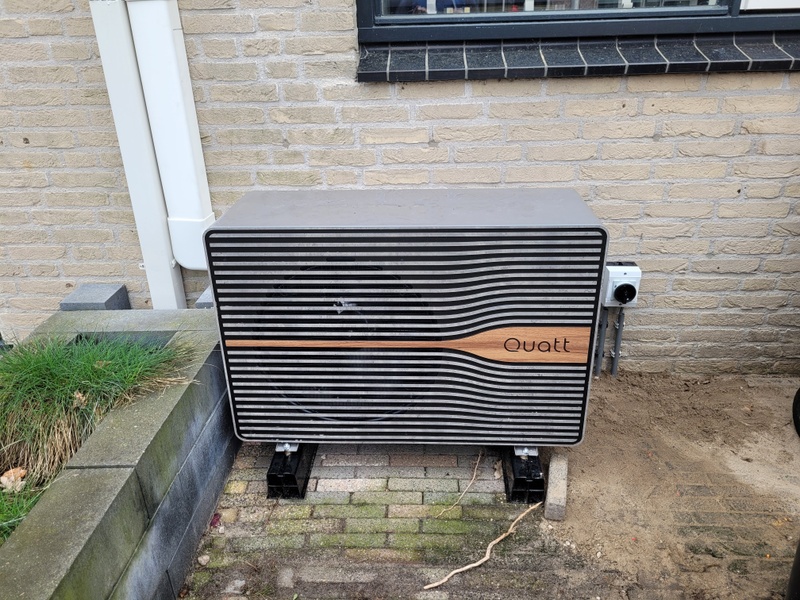

Ik zelf heb de Quatt uiteindelijk na wat wikken en wegen op de garage gezet, met daaronder eerst 4 rubber tegels van 4 cm, en daarbovenop 4 opsluitbanden van 19 kilogram per stuk. Daar bovenop staat de Quatt op bigfoots. Gewicht schijnt je vriend te zijn om resonanties van een warmtepomp te voorkomen.
Als je wat ruimte tussen de opsluitbanden laat (lijkt me sowieso slim, dan trillen ze niet tegen elkaar) en de rubber tegels heb je meer ruimte voor waterafvoer. Bij mij staat de Quatt op de rand van een plek waar water op het dak blijft staan, dus dat was een mooie bijkomstigheid.

MacD007 schreef op donderdag 6 april 2023 @ 13:11:
Zit er al een 1wegklep in het kanaal? Zo niet dan is dat sowieso misschien handig. Bij ons zat deze er ook niet in, en als er een beetje wind stond voelde je de wind gewoon door de afzuigkap naar binnen waaien.

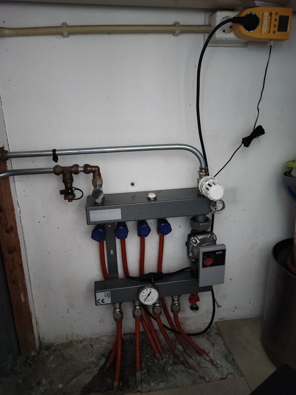

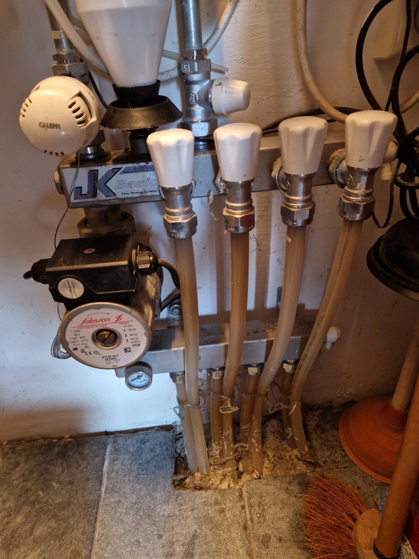

graag jullie expertise hier:
Ik heb naar aanleiding van een ticket bij quatt inzake het aantal KW bij warmteverlies een aanvullende vraag gesteld. Het gaat om de suizende leidingen wanneer de quatt op vol vermogen draait. (eerder hier ook eens besproken en kan ook zijn dat de leidingen te dun zijn. Dikste leiding is 22mm.)
Een reactie daarop is dat de flow niet kan worden gehaald en dit kan resulteren in meer geluid. Wanneer ik meer radiatoren openzet, neemt dat geluid iets af. Maar dan ga ik ruimtes verwarmen welke totaal onnodig zijn.
Voorstel/ idee van Quatt: Een bypass in het systeem aanbrengen. Hier wordt een x bedrag voor gerekend.
Is dit in mijn geval een voordeel? Kan ik hiermee enkele de radiatoren openzetten welke ik wil gebruiken?
Dat is de vloerverwarming van de woonkamer, 2x radiatoren slaapkamers kids en badkamer.
Zolder en eigen slaapkamer staat de radiator wel open, op 1. Dus nauwelijks tot geen warmte.
ps. bij mijn CV ketel kreeg ik ook wel eens foutmelding dat hij zijn warmte niet goed kwijt kon.
Zou dat ook met een bypass opgelost kunnen worden?
Zit er standaard een bypass op de vloerverwarming verdeler?
Heb je hier toevallig een foto van? Ben benieuwd hoe het eruit ziet.

Toml83 schreef op donderdag 6 april 2023 @ 13:17:
Zie ook de eerder gegeven link naar heatgeek, staat een goed stuk over 'extra' radiatoren in.
In het kort: hoe minder warmteverlies je naar andere ruimtes heb binnen de geisoleerde schil, hoe lager de aanvoertemperatuur hoeft te zijn, dus hoe minder hard de Quatt hoeft te werken.
Mijns inziens kan je beter extra radiator open zetten dan een bypass plaatsen.
Ik heb een huis uit 1995 (extra vloer isolatie & HR++ glas, originele spouw & dak isolatie). Had altijd radiatoren op bovenverdieping uit. Heb ze aangezet tijdens installatie Quatt & niet aan gedacht om ze weer uit te zetten, maar comfort in huis is merkbaar verbeterd en woonkamer is veel snel op temperatuur. Gewoon door minder warmteverlies naar bovenverdiepingen.
Dit is even een stukje 'omdenken' van het verwarmen met een CV-ketel naar het verwarmen met een warmtepomp..
WP: Quatt Mono (v1) + 3kW BUH (DIY) & OpenQuatt, SWW: E-boiler 250L & PV sturing, gasloos okt'25, PV: 6040 Wp (SE3000H/IQ8/APsystems), Indevolt SolidFlex 3000AC (5.4kWh)

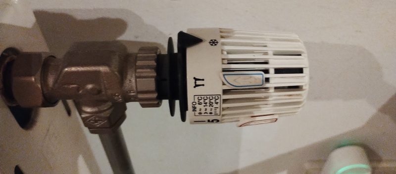

Gisteren door 4 Tsjechen de Quatt geïnstalleerd. Ze hebben hard en goed gewerkt, zover ik het kan beoordelen.
Vandaag echter doet zowel de cv als de quatt niets, ben ook het contact met de cic kwijt vanaf mijn Samsung telefoon. Spoednummer gebeld, maar die nemen al 90 minuten niet op ... Grrrr ... Mijn vraag voor nu, hoe kan ik de cic resetten? Misschien dat dat helpt ...
Afbeeldingslocatie: https://tweakers.net/i/SxmACKceciuxQ2RoTNZu16zbbaE=/800x/filters:strip_icc():strip_exif()/f/image/3IaOGgB7nOaDZ2jg9doZhqpd.jpg?f=fotoalbum_large
  • mrdop
  • Laatst online: 19-09 17:39
duysa01 schreef op donderdag 6 april 2023 @ 16:12:
CIC resetten is stekker uit stopcontact, ff wachten en dan er weer in.
Via de Quatt app kan je ook een spoed ticket inschieten.

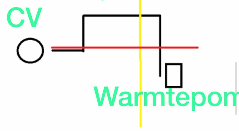

Je thermostaat wil wel verwarmen, maar de warmtepomp reageert niet? Leidingen onder de 18 gaden..
Hoe is je cv ketel aangesloten op je CIC?
Kan deze open therm? Zo niet, is het aan/uit en moeten de draadjes aan de rechterkant van je CIC zitten
Je zou anders ook je CV ketel handmatig kunnen laten verwarmen. Bij mijn nefit is dat een knopje op de CV wat lijkt op een ladder ofzo. Dan zou de hele boel weer in beweging moeten komen.
  • duysa01
  • Laatst online: 25-09 16:34
mrdop schreef op donderdag 6 april 2023 @ 16:21:
Reset heeft geholpen, CV heeft 5 min gelopen, nu heeft de quatt het overgenomen!! Cic aan/uit aangesloten op de cv. Ben benieuwd wanneer dit weer optreedt:).

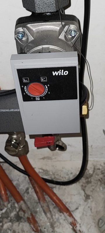

als je je radiatorkraan op 1 staat dan zal deze bijna altijd dicht staan (dus niet een beetje open), deze zijn namelijk temperatuurgestuurd. dit betekend dat deze dus niet meedoen.
de vraag is eerder hoe is bij jou de vloerverwarming opgezet (foto van de verdeler) incl. diameters van de leiding zou hierbij helpen, hier zitten vast genoeg mensen die daar met verstand naar kunnen kijken.
ik zou eerst kijken of niet daar je eigenlijk probleem zit, mede omdat je dat dus ook al voor de WP had.
Bypass kun je altijd nog doen.

robmaas schreef op donderdag 6 april 2023 @ 17:00:
Nu iedereen z,n radiatoren 'ietsjes' open wil laten staan als soort van by-pass , vroeg ik me af of er ook ombouwsetjes bestaan om van een thermostaat knop weer een gewone kraan te maken die je wel 'ietsjes' kan open laten staan ?
Welke thermostaatkranen heb je?
N.H. twee onder een kap aan de kust bj 1928. Quatt Duo,14 radiatoren waarvan 3 in de garage, 1 convectorput en vloerverwarming begane grond. Alles draait volledig mee. Intergas Xtreme 36 en Tado v3+. Zonnepanelen 3850 wp SolarEdge.
  • robmaas
  • Registratie: April 2023
  • Laatst online: 00:20
Gerardwaz schreef op donderdag 6 april 2023 @ 17:25:
Gewone thermostaatknoppen van ca 20 jaar oud, met een instelling van vorstbegrenzer * en dan 1 t/m 5 .
Plus ook nog 2 schuifjes met pijltje, rood en groen:Afbeeldingslocatie: https://tweakers.net/i/28c5bNBGlmTRiBMNbyXQzviUITg=/800x/filters:strip_icc():strip_exif()/f/image/S0G8lhEGwRJsC4LR56XDnHNS.jpg?f=fotoalbum_large

robmaas schreef op donderdag 6 april 2023 @ 17:55:
Plus ook nog 2 schuifjes met pijltje, rood en groen:[Afbeelding]
Dit type zegt mij niets, bij b.v. Danfoss kan je er een gewone knop opzetten. Wat is het merk?

Merk thermostaatknop is Heimeier.

robmaas schreef op donderdag 6 april 2023 @ 18:12:
Kan je dus gewoon een knop op zetten. Die gekartelde ring losdraaien en knop met zo'n zelfde ring er op draaien.

Notaname schreef op donderdag 6 april 2023 @ 18:16:
Gevonden . merci.

  • okijokii
  • Registratie: Oktober 2021
medu80 schreef op vrijdag 7 april 2023 @ 09:09:
Ik lees dat je vloerverwarming hebt, kun je een foto plaatsen van de verdeler. Ik los het geluidsprobleem op door alle vloerverwarmingsgroepen maximaal open te draaien. De retour en aanvoer maximaal open, tevens de pomp op maximale snelheid. Als ik alle radiatoren dichtdraai gaat er nog altijd 760 liter door.
Dank voor het meedenken (alvast, de Quatt wordt binnenkort geplaatst). Hierbij de foto:
Afbeeldingslocatie: https://tweakers.net/i/QYFFSh9UTFOP5ivRfKQ5TsI1sXg=/x800/filters:strip_icc():strip_exif()/f/image/P6FDPuyJlUb8t1VaXz0FMogX.jpg?f=fotoalbum_large

  • Toml83
  • Laatst online: 27-12-2025
@MacD007 @onlinaius
Hierbij foto's de vloerverwarming verdeler en aansluiting. Draaiknop staat op 35 graden. Dikte leiding iets meer dan 2cm en pomp ingesteld vanaf 25 graden.
ps. vanmorgen quatt aangegaan op 800 watt werkt het geruisloos met bijna alle radiatoren open. (wellicht ook door het zachte weer buiten)
Afbeeldingslocatie: https://tweakers.net/i/APVaFweE4KqApx0ko159PV031lA=/232x232/filters:strip_icc():strip_exif()/f/image/OcKvnM9DitmpiJ9HqECqP69j.jpg?f=fotoalbum_tileAfbeeldingslocatie: https://tweakers.net/i/ofGWT4Co8_oWN7f5lP2znZCxnIQ=/232x232/filters:strip_icc():strip_exif()/f/image/VDq6bUReN9aSLbEPAXhAiTjC.jpg?f=fotoalbum_tileAfbeeldingslocatie: https://tweakers.net/i/F1gjrHg1NqhlcwXCCemnSuv99ZI=/232x232/filters:strip_icc():strip_exif()/f/image/tPDN4AUHTOihGRg47FUFw18L.jpg?f=fotoalbum_tile
Afbeeldingslocatie: https://tweakers.net/i/OCFlIP4EqBPIgQjWVW5TYGQgr8M=/232x232/filters:strip_icc():strip_exif()/f/image/uCMOMTPYpV0Ej2eYkEjWTjpp.jpg?f=fotoalbum_tileAfbeeldingslocatie: https://tweakers.net/i/fp_fluxczF6299x3FhWd82ZeWok=/232x232/filters:strip_icc():strip_exif()/f/image/2FAaCJWgENrcpFy7sdFCjDJa.jpg?f=fotoalbum_tile

  • medu80
  • Laatst online: 22:54
okijokii schreef op vrijdag 7 april 2023 @ 09:29:
Draai dat rode wiel op je pomp eens helemaal met de klok mee, dat ie zeg maar op 11 uur staat.
  • medu80
Toml83 schreef op vrijdag 7 april 2023 @ 09:47:
@MacD007 @onlinaius
[Afbeelding][Afbeelding]
Links naast de thermostaatknop zit een zilverkleurig afdekkingsdop. Dat is je retourventiel, die mag geheel open. Dus dopje eraf, eronder zit een schroef deze paar slagen linksom draaien. Tevens staat je pomp op stand 2, voor warmtepomp net te laag, denk ik, Kun je op stand 3 zetten.

Pomp van 2 naar 3 wil ik doen, maar .... ik zal wel blond zijn ... waaraan moet ik dan draaien?
  • medu80
Afbeeldingslocatie: https://tweakers.net/i/5wWgq53YlZ5dC1H-9zPLo9m6eHM=/x800/filters:strip_exif()/f/image/F8zfy1iKTblQmrARy2Tm2oXk.png?f=fotoalbum_large
Effe met een euro of twee euro munt, er staat als het goed is I, II en III bij. Let op dat je verbruik bijna verdubbeld, dus in de zomer weer op standje 1.

  • okijokii
medu80 schreef op vrijdag 7 april 2023 @ 09:55:
Dit bedoel je? En is dat ook de beste stand zonder warmtepomp?
Afbeeldingslocatie: https://tweakers.net/i/XKslgYxeLK6x6P8yobgUXj5ZBpE=/x800/filters:strip_icc():strip_exif()/f/image/xB7pZRDI48AF9m7nXhT1eQEc.jpg?f=fotoalbum_large
Volgens mij is bij deze pomp (wilo) het onderste ledje de snelheid van de pomp en het bovenste ledje de karakteristiek.( Variabel verschildruk/constant/

  • Farhang
  • Laatst online: 08-06-2024
Ik heb eindelijk mijn technisch gesprek gehad na 9 maanden op wachtlijst, helaas net na de prijsverhoging.
Nu zit ik in de clinch met installatie mogelijkheden. er zijn 3 opties
1) installatie op dakkapel 2e verdieping wat op zolder staat direct boven de CV ketel
2) installatie op balkon op 1e verdieping, voor kinderslaapkamer
3) installatie zijgevel t.h.v. 2e verdieping (een hoekhuis)
Optie 1) heeft voordeel dat het direct boven CV ketel staat, muurdoorboring eenvoudig, geen slaapkamer voor geluidsoverlast. Nadeel is dat voor de steiger op balkon 3 meter nodig is, maar 2,75m beschikbaar.
Optie 2) eenvoudige installatie, echter moeten ze leiding door plafond kinderkamer, en dan door muur kinderkamer naar buiten toe boren. En staat direct achter kinderkamer (op balkon). Vind dit lelijk (net alles gestuct), en maak me zorgen over geluidsoverlast en zelfs warmteisolatie door verbinding met buiten.
Optie 3) zelfde voordelen als optie 1 qua geluid, maar ook daar geven ze aan 3meter bij 2 meter voor steiger nodig te hebben. Terwijl 3 meter breedte kan maar paadje 1meter diep is.
Uiteraard kiest Quatt voor op 2), makkelijke installatie voor hen.
Voor mij is dat echt geen optie met geluidsoverlast en opening richting buitenmuur in de kinderkamer.
Naar mijn idee zou optie 1 moeten kunnen aangezien er ook gewoon steigers zijn van 2 en 2,5 meter. En optie 3 zelfs mogelijk omdat steiger standaard diepte maat van 0,75meter heeft (1 meter beschikbaar).
Maar persoon van installatie gesprek is heel stellig, het wordt optie 2 of niet.
Ik denk er zelfs aan zelf een partij in te huren om steiger van 2,5m te bouwen voor hun installatie. Maar gevoel dat ze dat ook weigeren.
Benieuwd hoe anderen hierover denken en/of ervaringen mee hebben met Quatt installatie.
Foto’s van mijn huis

  • Gamepc
  • Laatst online: 20:35
Beste allen,
Heb vorige week videogesprek gehad over installatie van de Quatt 4kw. Ik stond 5XXX op de wachtlijst.
Mijn situatie:
Jaren 20 woning recentelijk gerenoveerd, mijn CV staat op de begane grond en met een koof naar buiten is mijn afvoer. Tijdens het gesprek werd de optie geopperd om de Quatt op mijn aanbouw te plaatsen. Ik was hier zelf niet zo happig op omdat dit volgens mij een houtencontructie is (bitumen met grind) en ik ben bang voor resonantiegeluiden. Aangezien de tv hoek er recht onder is zitten we hier best vaak en zijn geluiden dus best hinderlijk. Daarnaast weet ik niet of de aanbouw zo'n 63kg + beton tegels kan houden.(aanobuw is langgeleden gedaan en geen info om belasting te berekenen). We zouden eventueel een deel van het grind kunnen weghalen en daarmee qua gewicht compenseren maar dan houd je de resonantie problematiek nog wel. Hierover hoor je Quatt trouwens niet..
Toen werd aangegeven dat de Quatt ook op de grond geplaatst kan worden. Echter krijg ik nu bericht dat de volgende situatie kan optreden waardoor er mogelijk lucht zich ophoopt in de leidingen van de de Quatt wat de doorstroom zou belemmeren.
Afbeeldingslocatie: https://tweakers.net/i/-StNHoUkGN3H-BrCmOZ0aZ8nXDg=/800x/filters:strip_icc():strip_exif()/f/image/vnE6Bd9gF9YczRFHSZqUa4Se.jpg?f=fotoalbum_large
Dus rechts staat de Quatt (vierkant) en links de CV (rondje). Volgens installateur kan de leiding niet 2 keer door de rode lijn heen i.v.m. luchtophoping. Ik stelde voor om boven dan een lucht ventiel te plaatsen maar dit zou dus niet kunnen volgens de installateur.
Mijn vraag is eigenlijk hoe kan er nu lucht komen in een gesloten watersysteem? En als dit een rieeel probleem is waarom zou een luchtventiel dan niet geplaatst kunnen worden?
Nu is de enige optie die Quatt openhoudt om op het platte dak te plaatsen, vind dit toch wel teleurstellend. De resonantie problemen zijn dan voor je eigen rekening terwijl een lucht ventieltje plaatsen en of de Quatt lucht vrij opleveren blijkbaar niet kan.
  • Toml83
medu80 schreef op vrijdag 7 april 2023 @ 09:59:
Dank voor snelle reactie. Heb pomp naar stand 3, beide lampjes. Merk wel even wat meer geluid dat hij aan het aan werken is. Dopje eraf gedraaid, maar schroef zie ik niet goed. Of kijk ik verkeerd :?[]
Afbeeldingslocatie: https://tweakers.net/i/Tjdv6SNVEbeZGnDzR3k41Np-G78=/232x232/filters:strip_icc():strip_exif()/f/image/SGevJGEEltYThQEP6JkQqEu1.jpg?f=fotoalbum_tileAfbeeldingslocatie: https://tweakers.net/i/wmDdKajXIwsjvcU5_jtO0xkV0IY=/232x232/filters:strip_icc():strip_exif()/f/image/L1KXKeHbVeKbipy0fMEHDeFv.jpg?f=fotoalbum_tileAfbeeldingslocatie: https://tweakers.net/i/amgqkftR6SSY9-2yLGMqW7_5ZZo=/232x232/filters:strip_icc():strip_exif()/f/image/qDr0Upv9A6chuenkCNrcUI37.jpg?f=fotoalbum_tile
[ Voor 50% gewijzigd door Toml83 op 07-04-2023 12:35 ]

Toml83 schreef op vrijdag 7 april 2023 @ 12:34:
Inbussleutel, maar zo te zien staat hij helemaal open.
  • Toml83
Gerardwaz schreef op vrijdag 7 april 2023 @ 12:43:
Dank je wel. Dan laat ik het dopje eraf en laat de rest zo staan.
Heb in de tussentijd het onderste ledje naar stand 2 gezet. Is nu wat rustiger, heeft inderdaad met de snelheid te maken zoals hier eerder vermeld.
Inmiddels ook een werkschakelaar bij de warmtepomp laten plaatsen.
Volgens mij moet alles nu goed zijn.
Iedereen bedankt voor tips en advies. Ben er zeker beter van geworden!

  • Frisian1206
  • Laatst online: 26-09 13:37
Farhang schreef op vrijdag 7 april 2023 @ 12:15:
Lastig inderdaad, ik snap je overweging. Ik zou het qua geluid ook spannend vinden. We weten ook nog niet wat de stille nachtmodus gaat brengen.
Aanbieden om zelf een steiger te regelen kan altijd, ja heb je, nee kun je krijgen. Maar uiteindelijk moeten zij de installatie voor je doen en akkoord zijn met de manier van plaatsen.
