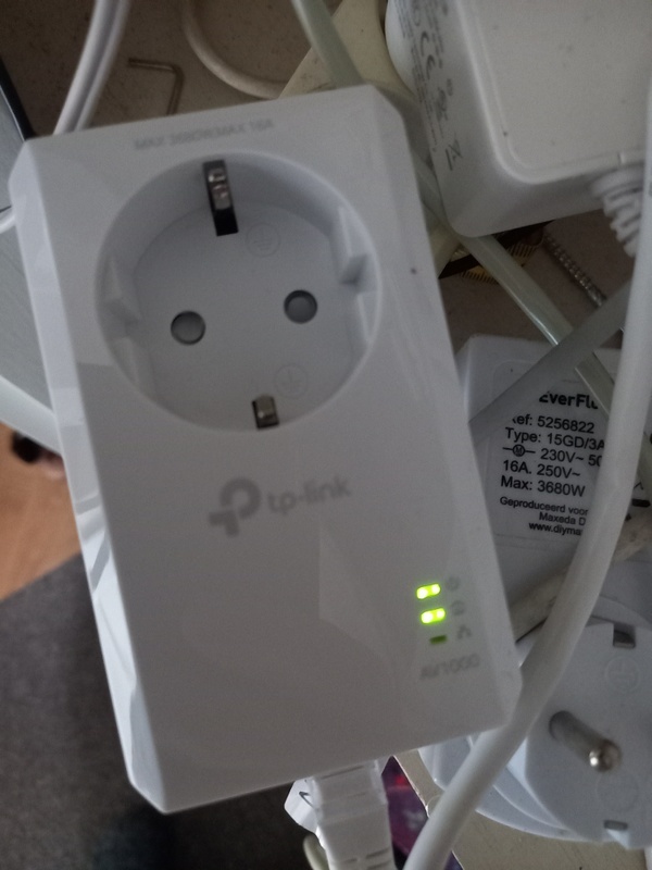

3 stopcontacten voor Quatt, CiC en een tp-link.
Je kunt een TP link krijgen met ingebouwd stopcontact, dus heb je er maar 2 nodig, de cic gaat namelijk in de TP link. ( als je de juiste TP link gebruikt )
In mijn geval namen ze ook een tp-link met stopcontact mee, die ze vervolgens gebruikten voor de stroomkabel van de CiC.
Kijk dat bedoelde ik ook 👍

Wij hebben een dvs200 (KPN) kastje in de meterkast voor draadloze TV verbinding over het stroom.
Met de installatie van de Quatt is er een tp link stekker geplaatst in de meterkast. Sindsdien doet onze TV verbinding het niet meer. Ik denk dat de tp link stekker de dvs200 stoort. Wat hier aan te doen?

willem3210 schreef op vrijdag 14 april 2023 @ 20:17:
Ik zou kijken naar een mesh systeem. Cic kan ook op wifi. Deco m5 heb ik hier aangesloten. Zeer over te spreken.
Bij kpn kwam ik dit tegen: Een DVS werkt vaak niet goed in combinatie met zonnepanelen.
Vind ik overigens een erg vreemde opmerking. Eigenlijk is een DVS ook een powerline adapter, zie echter niet of deze met andere merken kan werken, de DVS200 is wel een oude, mogelijk dat je deze nu beter kunt vervangen met een zelfde type die je voor de Quatt gebruikt. Als het goed is heb je dan maar een nodig.
Als dat niet werkt is het enige wat je dan kunt doen is een utp kabel.

DS31 schreef op zaterdag 15 april 2023 @ 06:14:
Als dat nog het geval is, kan je tijdelijk een utp van de cic in je mesh steken. Heb je hem semi draadloos;)
Ik verwacht dat hij geen mesh heeft, omdat hij gebruikt maakt van een redelijk oud kpn powerline systeem wat blijkbaar niet compatibel is met de huidige standaard voor powersystemen.
In dat geval zou ik gewoon een 3 tp-link Powerline adapter kopen en die voor de tv gebruiken.

  • willem3210
  • Registratie: Februari 2016
  • Laatst online: 17-11-2023
Afbeeldingslocatie: https://tweakers.net/i/_M6mKeSs1zbWyEmZCyJ5-KCxoZk=/x800/filters:strip_icc():strip_exif()/f/image/QThJ0KEeJ8IoPw60AQ6OY3F9.jpg?f=fotoalbum_large
Deze hebben ze bij ons geplaatst bij de meterkast. Als ik zo één bij koop en bij de tv plaats, zal de tv het dan weer doen?

willem3210 schreef op zaterdag 15 april 2023 @ 10:17:
Het is een AV1000 (dus wel hierop letten want er zijn ook div andere snelheden, ook het beste bij dit merk houden , dus meer dan snel genoeg. (Gigabit Powerline). Je sluit dan je TV via de UTP aan deze powerline aan.
kleine tip, voor iets meer heb je deze ook met ingebouwd wifi punt, dan heb je ook in de kamer een extra wifi punt, zal circa 10 euro meer kosten dan een zonder wifi.
bv: https://www.coolblue.nl/p...-wpa7617-uitbreiding.html
