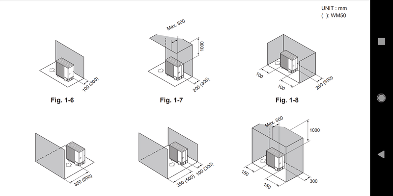

@Toml83 als op een windstille dag de gemeten buitentemperatuur hard daalt als de buitenunit draait en weer stijgt als hij uit staat, of als je defrosts ziet bij meer dan 5°C, dan weet je dat hij zijn eigen afgekoelde lucht weer aanzuigt en dat gaat sterk ten koste van het rendement.
Quatt heeft zviw geen specs, maar andere warmtepompen wel en die willen >20 cm van de muur en >50 cm vrije uitblaas.
Mitsubishi (WM50 is vergelijkbaar met Quatt, dus de cijfers tussen haakjes):
/f/image/wHFS5uik5bMfF0h5UghfM2tC.png?f=fotoalbum_large)
Merk op dat er geen tekening is voor zowel voor, achter, als zijkant geblokkeerd.
Wat is het plan voor het condenswater?

In mijn geval zou eventueel verplaatsen/verwijderen van schutting het beste zijn, mocht de quatt afkoelen bij gebruik of eerdere defrosts krijgt (boven 0 graden).Proton_ schreef op zaterdag 1 april 2023 @ 23:02:
De afstand tussen muur en schutting = 75 cm, 35cm quatt, hou je nog 40 over. Waarom informeert quatt mij niet hierover, ook niet de installateurs..

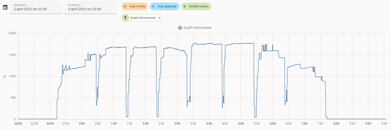

Ps. Quatt zojuist aangegaan. Kwh loopt op tot 1000. Is dit niet veel te hoog. En wat betreft de temperatuur kan ik dit meten? Ik zie bij de vloerverwarming pomp een aanvoer van 34 graden.
Morgen de schutting verder verplaatsen en zorgen dat de quatt voldoende ruimte heeft.

Geluid vind ik meevallen. Je hoort het wel blazen bij werking, als je buiten staat. Zojuist even gecheckt. Wat mij opvalt , is dat ik eigenlijk alle radiatoren moet opendraaien anders hoor je het lopen door de leidingen. (waarschijnlijk toch de hoog kw ingesteld)..csetag schreef op zaterdag 1 april 2023 @ 22:57:
Ziet er goed uit, ben even benieuwd naar je ervaring nu cq de komende tijd qua geluid (vooral ook aan de andere kant van het raam) aangezien wij qua locatie een vrijwel gelijke installatie overwegen. Ik vraag me dus af hoeveel last het geeft op deze manier binnen (bij ons zal dat het keukenraam zijn).
Wattage van Quatt is heel afhankelijk van omstandigheden, deed gisterenavond bij mij ook 1000W.Toml83 schreef op zaterdag 1 april 2023 @ 23:20:

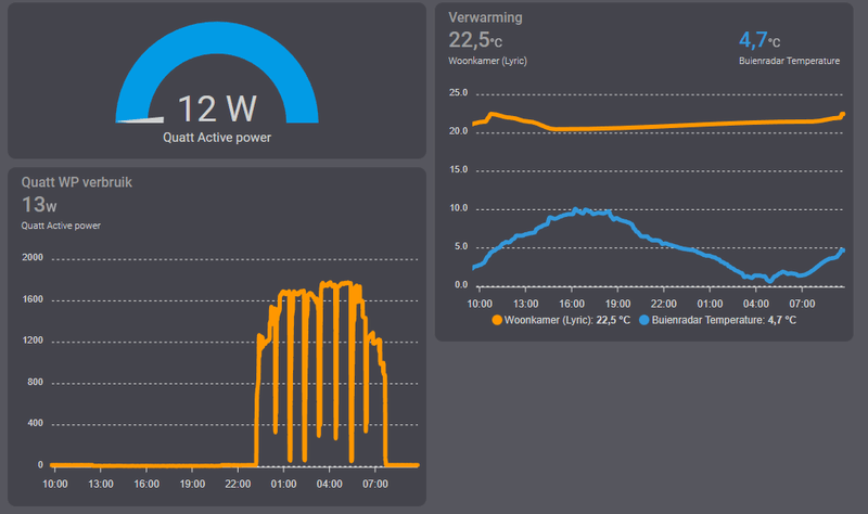

Huidige verbruik zegt inderdaad niet veel. Aanvoertemp vind ik relatief hoog, hoeveel m2 vloerverwarming heb je? (meestal zie ik bij mijzelf, en hier op tweakers aanvoertemperaturen die ergens tussen de 20 en de 30 liggen). Zegt overigens niets over recirculatie, maar kan duiden op een probleem met de afgifte / een niet optimaal ingestelde verdeler.Toml83 schreef op zaterdag 1 april 2023 @ 23:20:
Nog iets makkelijker als je een buitenthermometer hebt (soms weerstation genoemd).Toby-Wan schreef op zondag 2 april 2023 @ 08:02:
wellicht dat je de recirculatie al kan zien met een huis tuin keuken thermometer, zet deze vlak bij de sensor van de Quatt en kijk of de temperatuur tijdens een run van de veel lager is dan buitentemperatuur.
Neem inderdaad een zo windstil mogelijke dag.
Zet de thermostaat laag zodat de Quatt uit gaat, laat een poosje (kwartiertje ofzo) uitstaan zodat de temperatuur kan stabiliseren.
Zet de thermostaat zo hoog mogelijk en kijk of de temperatuur van de sensor zakt. Normaal gesproken zakt de temperatuur buiten zelden overdag (even aangenomen dat je geen weeromstandigheden hebt zoals een grote regen of hagelbui). Als de temperatuur daalt weet je dat je recirculeert. Als dit heel minimaal is kun je het voor lief nemen, maar boet je wel aan efficientie in. Hoeveel efficientie hangt af van het temperatuurverschil en hoeveel wind er normaal gesproken op die plek waait.

Ik weet dat mensen de Quatt al monitoren via HA, is der ook al iemand die hem heeft toegevoegd in Domoticz?

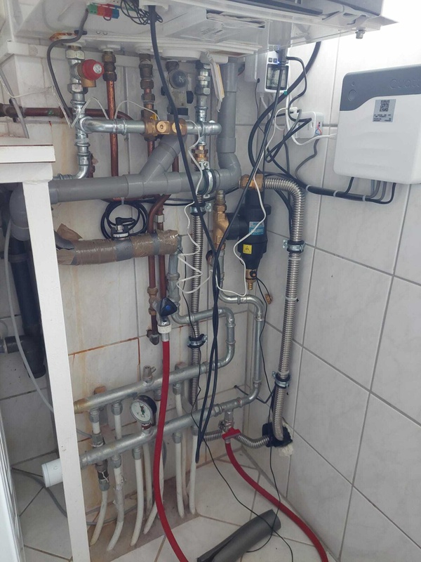

Foto's:
Let niet op de kabelzooi, die hadden ze keurig achter gelaten, maar heb ik bij het vervangen van de ketelmodule weer moeten los halen. Binnenkort zal ik het nog een wat mooier kabelmanagen. Verder weet ik dat de bruine sporen op de muur 'niet goed' zijn. De ketel is aan vervanging toe, maar dit wil ik niet meer doen, omdat het plan is de ketel er binnen nu en 2 jaar helemaal uit te doen. Voor de zekerheid heb ik een monoxidemelder aangeschaft. Deze heeft gelukkig nog nooit iets aan monoxide opgepakt, altijd 0.00.
Het stukje isolatiemateriaal heb ik zelf gedaan omdat ik een pompschakelaar op de aanvoerleiding heb geplaatst. Deze schakelt de stroom van de cv ketel uit boven de 50 graden. Hiermee voorkom ik dat als de cv ketel ooit gereset wordt er te warm water de vloer in gaat.
Er zit geen leidinggoot op het laatste stuk, dat had Quatt al aangegeven in het installatiegesprek. Wel twijfel ik er over om de leidingen nog even met enkele slangklemmen op de muur vast te zetten, zodat ze niet in het water liggen als er regenwater op het dak staat.

Vanacht met dit koudere weer (buiten-temp gezakt naar 0,6 Celsius) eindelijk een keer de Quatt aan het werk gezien met lagere temperaturen.
De Lyric T6 heeft de hele nacht op 20,5 graden ingesteld gestaan. Op dit moment schijnt het zonnetje dus loopt de temperatuur in de woonkamer op.
Ik heb dus 11,16kWh verbruikt en toch nog 0,2m2 gas.
Normaliter had ik ongeveer 2,5m2 aan gas verbruikt. Als je dit terugrekent met mijn energie/gas-contract dan is er geen verschil aan kosten of ik de Quatt gebruik of met de CV-Ketel had verwarmd.
Toch over het algemeen draait de Quatt echt zonder gas te verbruiken, en heb ik absoluut het idee dat ik geld bespaar. Toch kan ik dit pas gaan constateren over een periode van langere tijd gebruik.

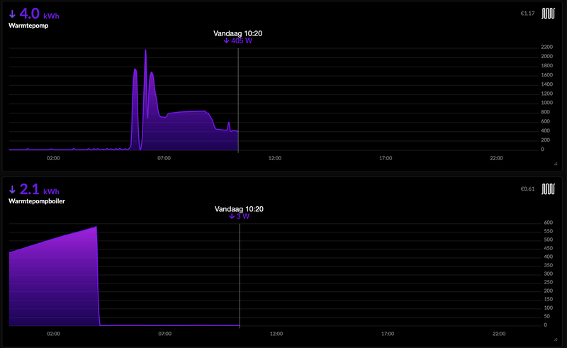

Nu heb ik met 4 kWh en geen gas de hele tent weer op 21 - 21,5
/f/image/wkO1UmvzQTcLcgxcwPrb2yKJ.png?f=fotoalbum_large)
Daar staat tegenover een dagverbruik van 9.2 gisteren over de hele dag:
/f/image/K8F3aDtCLxQVkJj9VGlVd8Tf.png?f=fotoalbum_large)
Het weerbeeld wisselt nog al snel in dit land, dus het is soms moeilijk om hele etmalen met elkaar te vergelijken. Maar ik zou zeggen: uitproberen en kijken of het in je leefritme past.
Ik zie uit je grafiek ook dat de Quatt de hele run op hoog vermogen blijft draaien, ik heb hetzelfde.
Gisteren van 05.30 tot 13.00 continu gedraaid op >1500W, terwijl volgens schema vrij snel (binnen 20 minuten) na de laatste halve graag verhoging om 07.30 op uiteindelijke gewenste temperatuur (19 graden) bereikt was.
Wellicht toch maar een ticket aanmaken waarom ie tussen 08.00 & 13.00 niet omlaag moduleerde..

ik heb s ochtends 07.30 een gewenste temperatuur van 19 graden en een nachtverlaging van 1.5 graad tot 17.5, met inderdaad per uur graad omhoog. Quatt schakelt alleen CV ketel bij om water op 18 graden te krijgen.krizzziz schreef op maandag 3 april 2023 @ 12:05:
Ik ga volledig mee in deze logica nu het resultaat gezien hebbende.
Het enige waar ik mee zit is de WAF en dat mijn twee kleine kindjes dan het sochtends toch koud hebben.
Voor mij persoonlijk zou het geen probleem zijn geweest dat het nog niet warm is om 8.00.
Waar ik ook mee zit, dat als ik nachtverlaging zou toepassen. En ik zou mijn schema van mijn thermostaat om een vast tijdstip op 20,5 graden zetten. Kijkende hoe de quatt werkt en dat deze dan van bijvoorbeel 19 graden opeens naar 20,5 graden moet. Dan ga je altijd gasverbruik krijgen. Eigenlijk moet je de temp van 19 dan ieder uur een halve graad omhoog zetten. Dat is de uitdaging nu.
Nu heb ik gisteren ondervonden (tuindeur langere tijd open gehad), dat Quatt CV ketel erbij pakte omdat verschil tussen kamertemperatuur & wens temperatuur 1.5 graden was. Het moment dat het verschil nog maar 1 graden was ging de CV ketel uit en de Quatt alleen verder.
Herkennen anderen dit ? 1.5 graad verschil/verhoging = Quatt+CV, 1 graad verschil/verhoging = Quatt solo

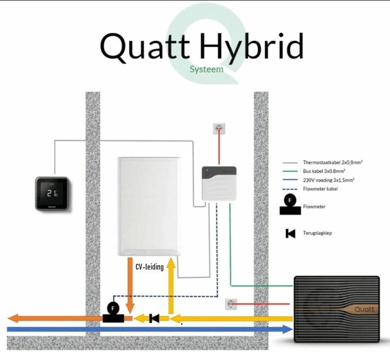

Ja, zoals @RobertowNL al aangaf / met (2) geïsoleerde leidingen (zie schema:)djneo-nl schreef op maandag 3 april 2023 @ 13:50:

Gisteravond rond 23:00 ging de quatt aan (doel temp 19,5 graden) en tot 8:00 verwarmen op, volgens mij, maximale capaciteit rond de 1500 watt. Zoals ik ook lees bij anderen, is het niet met een tussenweg maar maximaal of niks. Verder zag ik ook de aanvoertemperatuur in mijn pompschakelaar voor de vloerverwarming naar 32,5 graden. De pompschakelaar locatie begane grond, CV ketel op zolder. Wat ik mij opviel is dat de stroming in de leidingen sterk is qua geluid en dit pas mindert wanneer ik alle radiatoren openzet. Hebben meerdere dit of is mijn quatt capaciteit van 7kw gewoonweg te hoog?
Quatt 2-4-23
Vermogen: 1500 w (totaal verbruik 11kwh)
Temperatuur: 19,5 graden
Gemeten aanvoertemperatuur: 32,5 graden
Warmtevraag: 7KW (bij -10)
Suizende leidingen: Ja, wanneer niet alle radiatoren openstaan (vanaf stand 2 of hoger)
Leidinglengte: 8-12 meter
Ketel: Nefit trendline II (aansluiting aan-uit)
Quatt 2-4-23

Diameter weet ik niet precies. Naar de vloerverwarming is vrij ruim, voor de radiatoren boven vrij smal.
Ik zal vanavond kijken en met een foto reageren.

Ik vind het ook een raar verhaal.
Wat betreft het 'niet optimaal draaien', je zou de ketel kunnen forceren om 'optimaal' te draaien door deze te limiteren tot een bepaalde aanvoertemperatuur. Ik heb dit op 35 graden gedaan, maar ben nu aan het experimenteren met het volledig uitschakelen van de ketel. Met een beperkte nachtverlaging lijkt dit te werken, hoewel het nog even aanzien is of dit met alle weersomstandigheden werkt.
Wat betreft het loskoppelen van de cv ketel, weet iemand hier wat er precies via een aan/uit schakeling wordt gecommuniceerd?
'Ziet' de Quatt of de cv ketel daadwerkelijk aan gaat, of is de enige communicatie die over de 12V cv draden gaat of er een schakeling wordt gemaakt? (of zelfs dit niet, en kijkt de CiC alleen naar de aanvoertemperatuur van minimaal 18 graden?
Ik vraag dit voor een eventueel upgradepad. Als de full electric optie van Quatt niet aantrekkelijk is / te lang duurt, is het plan om een doorstroomverwarmer in de aanvoer van de Quatt te plaatsen. Deze zou ik (als het even kan) via de CiC willen aansturen.
Uiteraard hangt dit er mee samen of de CiC 'ziet' dat er iets anders achter de cv kabeltjes hangt dan een normale cv ketel.

aan/uit is precies dat: aan en uit. Verder niks.onlinaius schreef op maandag 3 april 2023 @ 22:28:

Hoogstens dat die niet op de zelfde manier bij kunnen springen met een defrost? Maar mijn cv ingesteld op minimaal vermogen zal daarin ook niet optimaal zijn.
Maar er zit wel feedback in aan/uit, want een thermostaat die aan/uit geschakeld is met de ketel detecteert of de ketel daadwerkelijk ingeschakeld is of niet. Als je de ketel dus volledig zou afkoppelen van de Quatt zou deze dit dus theoretisch kunnen detecteren.olafmol schreef op maandag 3 april 2023 @ 22:41:
Vandaar ook mijn vraag wat er precies wordt gedetecteert. Als dit puur een 'elektrisch circuit maakt contact' is, zou je de Quatt eenvoudig moeten kunnen foppen om met een doorstroomverwarmer te werken.

Volgens mij geen feedback, het is een relais die NO is. Terugkoppeling doet de CiC via de flow/temperatuur sensor. Maar of de CiC daadwerkelijk iets doet met deze gegevens betwijfel ik. Ik heb mijn CV al een tijdje afgekoppeld. Ik hoor het relais in en uitschakelen. Maar de Quatt gaat vrolijk verder. Ook nog nooit gehad dat de Quatt totaal niet aansprong.onlinaius schreef op dinsdag 4 april 2023 @ 00:13:
Ook als het water <18gr is? Dan ga ik dat ook eens proberen (hier vaak toch een korte start met CV erbij).medu80 schreef op dinsdag 4 april 2023 @ 06:42:

Dat heb ik wel gehad. Met 19 graden in de nacht lijkt het tot nu toe goed te gaan, maar met een verlaging naar 18.5 kwam ik beneden in een koude woning.mrdop schreef op dinsdag 4 april 2023 @ 08:48:

Gisteravond nachtverlaging toegepast en vanmorgen de boel weer op de gewenste temperatuur ingesteld.onlinaius schreef op maandag 3 april 2023 @ 22:28:

Heb hieronder wat foto's van de leidingen en aansluitingen.
De dikste leidingen is iets meer dan 2cm breed (laatste 2 foto's). Zou dat eventueel het suizen veroorzaken?
Trouwens toen de quatt vanmorgen aanging, hoorde ik niks suizen of hard blazen uit de quatt.
en vermogen is ook een stuk lager dan 1500 watt. Nu tussen de 400 en 600.
