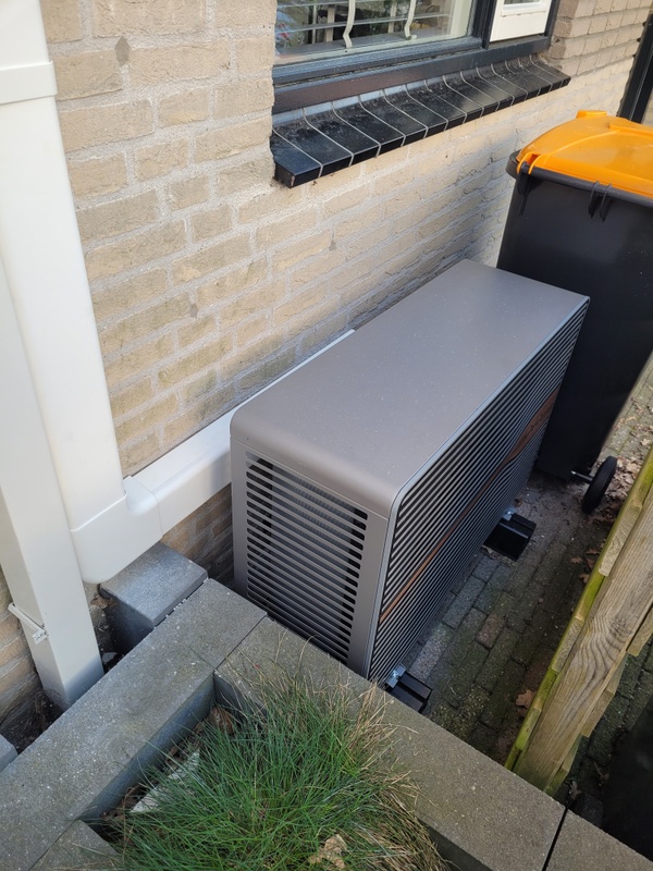

in mijn gemeente zou een plaatsing in de voortuin dus niet mogen. zie het plaatje (dat komt overigens vanuit de VNG, die hebben namelijk een opzet mbt de omgevingswetgeving opgezet, mn grotere gemeentes volgen dat) in het rode gebied mag het dus niet.
Ik ga maar eens een mail sturen naar de Gemeente.
MacD007 schreef op donderdag 30 maart 2023 @ 21:22:
Niet helemaal juist, richting de straat heb je helemaal gelijk, echter je geluidscontour is bolvormig, dus ook richting de zijkant ( de buren dus) en daar heb je weer wel te maken met de eis van 45/40 dB.
Goed, huis is 480 breed, dus als de Quatt dwars staat (96x34x65 cm) dan zou hij het net redden. Afbeeldingslocatie: https://tweakers.net/i/FTDY0oCtv_8NdQFHXEbCyXAJouk=/full-fit-in/4000x4000/filters:no_upscale():fill(white):strip_exif()/f/image/4GrT0m9A7GGUHUyVH2lDNWxt.png?f=user_large.
Wel 'too close for comfort', maar goed, er kan altijd nog een geluiddempende kist omheen mocht er gedoe van komen. Welke kant produceert de meeste herrie? Waar de compressor zit veronderstel ik?

Goed, huis is 480 breed, dus als de Quatt dwars staat (96x34x65 cm) dan zou hij het net redden. [Afbeelding].
Even een vraag over je rekenmodule/rekenmode. Waar komt deze vandaan? Heb je een link, ik kende deze namelijk niet. Ik vraag dat omdat deze qua uiterlijk afwijkt van het model van de overheid en helaas qua validatie een mogelijk probleem gaat geven.
Met je vraag welke kant produceert de meeste herrie is mbt de bepaling oninteressant omdat dit als een puntbron wordt gezien, dus een bolvormige geluidsuitstraling heeft. Dus je geluidskast zal rondom moeten dempen, dat doen de meeste kasten ook.

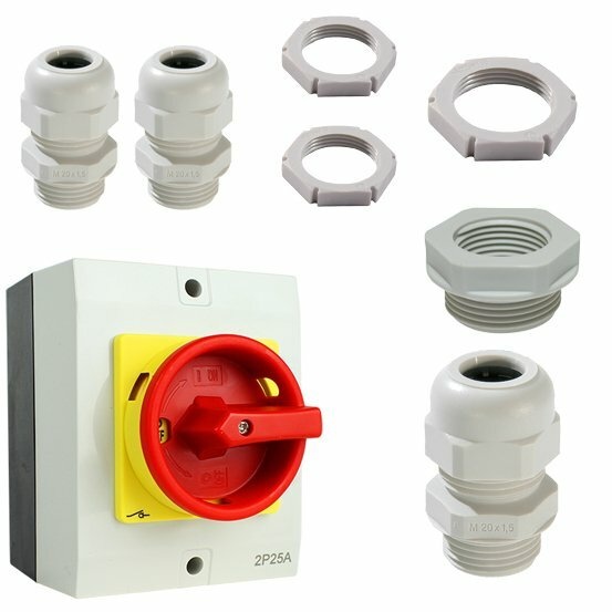

de echte vraag is hier, waarop ga je dat dan op aan sluiten? (ik bedoel dan in je groepenkast).
kijk een werkschakelaar en kabel kun je vaak ook nog wel zelf plaatsen (als je een schroevendraaier en boormachine kunt gebruiken moet dat wel lukken, wat anders is als je zelf in de groepenkast gaat, laat dat echt aan de vakman over (230V kan echt dodelijk zijn, dat ondervinden nog steeds diverse mensen per jaar in Nederland). Als je de ruimte hebt zou ik hier een eigen groep aan spenderen (en wel een alamat = een combinatie tussen een installatieautomaat en een aardlekschakelaar, volgens de huidige norm dient deze spanningsonafhankelijk te zijn). dat ziet er dan zo uit.
Afbeeldingslocatie: https://tweakers.net/i/I4bimI8qPaCVTHxiszr_XyN41RY=/full-fit-in/4920x3264/filters:max_bytes(3145728):no_upscale():strip_icc():fill(white):strip_exif()/f/image/YBIDSXxKELKEZhR8RXD5Ck8W.jpg?f=user_large
op zich is het een goede actie om een werkschakelaar te plaatsen, deze zijn echt niet duur (circa 20 euro) bv bij electramat.

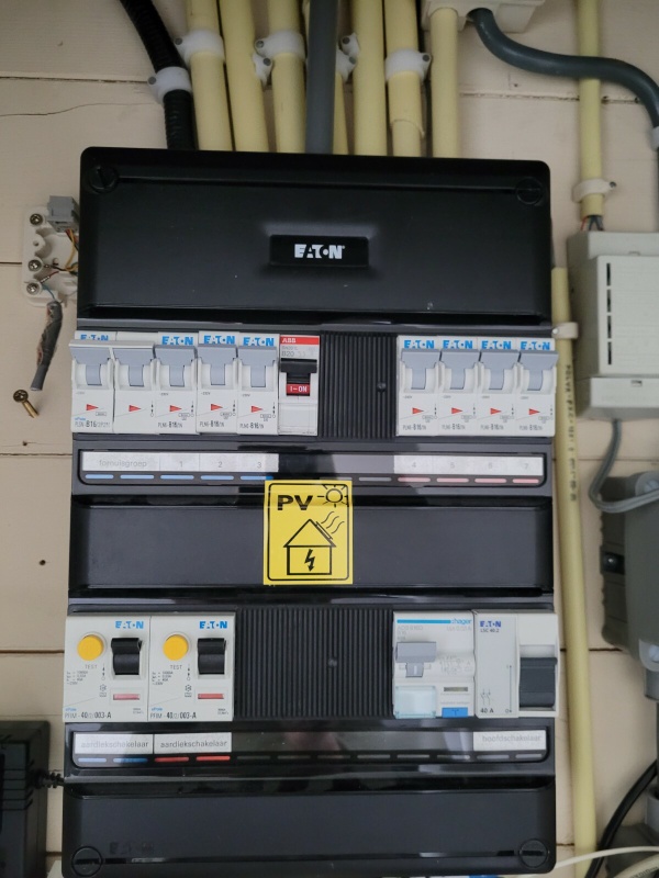

  • Toml83
  • Laatst online: 27-12-2025
MacD007 schreef op vrijdag 31 maart 2023 @ 15:37:
Wil dit inderdaad hier een aparte groep voor aanmaken.
Dat zou toch nog kunnen in de meterkast..

Toml83 schreef op vrijdag 31 maart 2023 @ 16:01:
dat zou prima kunnen, de door mij beschreven alamat van Siemens (kost circa 40 euro, link staat ook hier op het forum) zou prima passen omdat deze ook maar 1 Din breed is (=18mm breed), in de bovenste rij heb je nog plaats voor 2 Din breed, andere merken kan natuurlijk ook echter die zijn vaak al 2 Din breed.
In de onderste rij zou je ook nog prima plaats hebben voor een home Wizzard kWh meter (kost 60 euro) (deze is 2-Din breed), kun je dan ook het verbruik van de Quatt goed in de gaten houden, heb je wel ook een P1 meter nodig die je aansluit aan je slimme meter. in de App van Home wizzard kun je dan ook het verbruik van de Quatt zien. (staan hier voldoende voorbeelden in dit forum).
Quatt WP 4,5 kW - Atag CV ketel - Honeywell T6 - 23 panelen SolarEdge

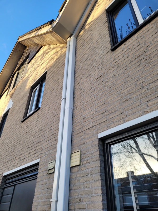

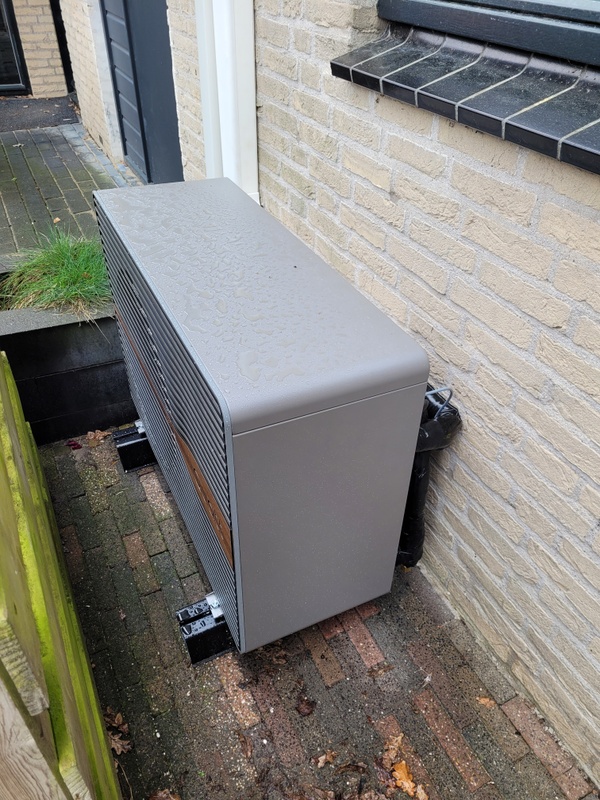

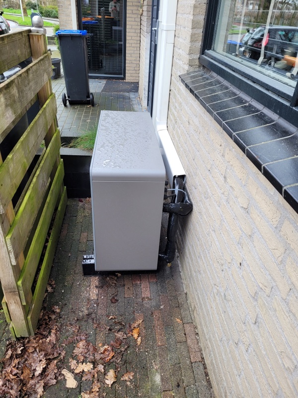

  • Toml83
Hierbij nog foto's van de installatie. Quatt op begane grond achter de schutting.
Afbeeldingslocatie: https://tweakers.net/i/EL5j-C83UY3h3HpkWJTPNj3hTao=/x800/filters:strip_icc():strip_exif()/f/image/Pa0g6k5D5pgw3umB8Otr1gdU.jpg?f=fotoalbum_large
Afbeeldingslocatie: https://tweakers.net/i/OLAjUe4oXqIVh_OU4mfZiSGpIyQ=/x800/filters:strip_icc():strip_exif()/f/image/p7CfOGsNBtAUorajBTHivlfq.jpg?f=fotoalbum_large
Afbeeldingslocatie: https://tweakers.net/i/8oY5rOedlrru_57pQZu9qIKP7CU=/x800/filters:strip_icc():strip_exif()/f/image/9ExKNv5kKxTvCyVbvI9bhufa.jpg?f=fotoalbum_large
Afbeeldingslocatie: https://tweakers.net/i/rHHzJ9RSjGpuXW0xTrJFuIOJub0=/x800/filters:strip_icc():strip_exif()/f/image/628HEhsPosKGfK17OI0C9Ope.jpg?f=fotoalbum_large
  • Proton_
  • Laatst online: 11-09 19:38
Proton_
Team Welles
@Toml83 Ook hier: recirculatie-alert.
Houd de gemeten buitentemperatuur in de gaten.
  • olafmol
  • Laatst online: 21:17
Proton_ schreef op zaterdag 1 april 2023 @ 22:20:
Oei dit lijkt me idd niet helemaal binnen de specs?

Hoe kan ik dit controleren? En wat zou de afstand moeten zijn tussen de muur/schutting?
  • Toby-Wan
  • Registratie: Augustus 2018
  • Laatst online: 20:59
Toml83 schreef op zaterdag 1 april 2023 @ 22:25:
Zat ook nog te kijken naar de wattage.
Zie in het begin tussen 700-800 kwh. Daarna wat lager, maar niet veel. Watntevraag staat op 7kw. Heb het met de technische afdeling afgestemd hier op te houden en na een weekje even te kijken hoe het loopt. Muu werd ook verteld dat 6kw het minimum is.
De 300-400 kwh die mensen hier hadden, kom ik niet aan. Of hebben jullie een veel lagere instelling?
Technische rapport geeft 3 kW warmteverlies bij mij
WP: Quatt Mono (v1) + 3kW BUH (DIY) & OpenQuatt, SWW: E-boiler 250L & PV sturing, gasloos okt'25, PV: 6040 Wp (SE3000H/IQ8/APsystems), Indevolt SolidFlex 3000AC (5.4kWh)
  • Toby-Wan
Toml83 schreef op zaterdag 1 april 2023 @ 22:27:
Hoe kan ik dit controleren? En wat zou de afstand moeten zijn tussen de muur?
Wordt door sommige tweakers gedaan via home assistant, @Slurpgeit als ik het goed heb
Quatt staat echter zo dicht op schutting dat je het wellicht ook zelf met eigen temperatuurmeter bovenop de Quatt al kan waarnemen.
