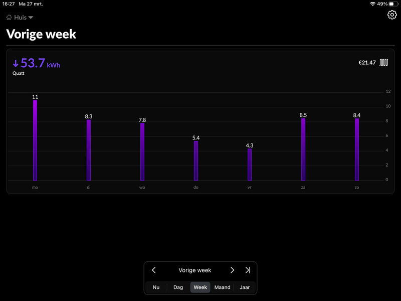

Het valt mij op dat 26 graden een paar honderd Watt kost.. Mooi en lekker zuinig! Heeft iemand radiatoren en welke aanvoer temperatuur wordt er gemaakt? Ik zou zelf nu willen testen wat er gebeurd met een aanvoer van 30 -35 graden.
Ik heb alleen radiatoren en de Quatt draait op 350 W. Ik kan niet exact aanvoertemperatuur meten, maar ik weet wel dat het lager is dan 33 graden omdat mijn speedcomfort fans niet aan springen
WP: Quatt Mono (v1) + 3kW BUH (DIY) & OpenQuatt, SWW: E-boiler 250L & PV sturing, gasloos okt'25, PV: 6040 Wp (SE3000H/IQ8/APsystems), Indevolt SolidFlex 3000AC (5.4kWh)

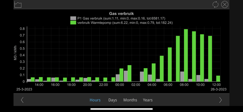

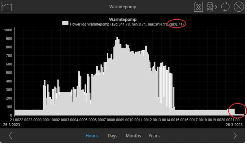

berrieberrie schreef op vrijdag 24 maart 2023 @ 12:52:
Bij draait ie op 4-5 watt standby
Hier ook rond de 6 watt standby en geen gas nu met dit warme weer.
En per dag nu onder de 10kWh.

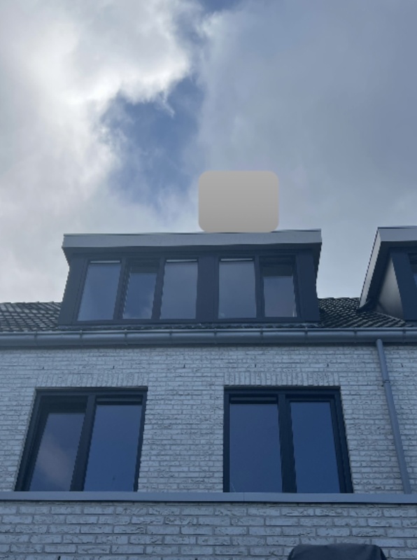

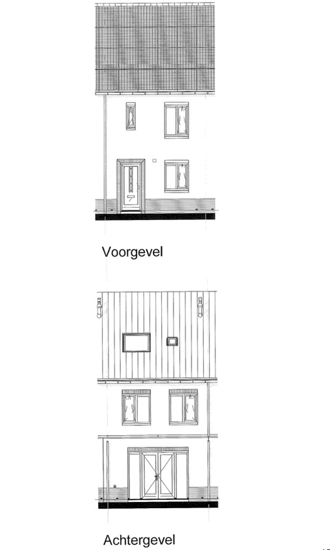

MacD007 schreef op vrijdag 24 maart 2023 @ 17:04:
Met het laatste te beginnen, huis van 2018, dus met goede allround isolatie, dat is al een heel groot pluspunt omdat je warmteverlies daardoor ook beperkt is. Ideaal voor een warmtepomp.
Mbt de plaats van de warmtepomp, is er geen andere plaats, bv aan de gevel ? Helaas zonder een nadere beschrijving cq plattegrond kan hier je niemand een zinnig antwoord op geven, ik snap zo wie zo niet waarom er steeds op een dakkapel will plaatsen, moeilijke plaats voor de plaatsing en je onderhoud?? Daar denkt natuurlijk niemand aan en ja ook een warmtepomp heeft onderhoud nodig.
Via de goten kun je langs je gevel ook naar je CV toe, en dat kost een stuk minder.
Bedenk dat je besparing ruim 15 jaar door gaat, gas zal echt niet meer goedkoper worden. De Quatt heb je binnen 4 jaar, mogelijk nog korter terugverdiend, daarna brengt deze gewoon geld op. Gewoon eens een rekensom maken met een gasprijsstijging van ergens tussen 5% en 10% per jaar.
Plaats een foto cq plattegrond hier op het forum, mogelijk vinden we een plaats die ook voor jou een prima alternatief is.
Aan de gevel is weinig plek. Mogelijk op de uitbouw, maar dan wordt de afstand tot de CV wel een stuk langer. Zie onderstaand een plattegrond + foto van de achtergevel.
Afbeeldingslocatie: https://tweakers.net/i/4rtZ69pGChO1nK0bVKaYtcVfOe4=/x800/filters:strip_icc():strip_exif()/f/image/fNnHsuJHgRuapdqoNpDUXQ6K.jpg?f=fotoalbum_large
Afbeeldingslocatie: https://tweakers.net/i/SMtk4-UOx5vs_4C1oliBXwmd4bs=/x800/filters:strip_icc():strip_exif()/f/image/RDjt6k0Xq485jKhxp2iqch7y.jpg?f=fotoalbum_large
  • moikke
  • Laatst online: 18-01-2025
Zo, dat wordt echt een puist op het dak. Op de uitbouw, dan valt de leidinglengte toch behoorlijk mee? Of staat de cv ook nog eens aan de andere kant van het huis?

  • funkylicious
  • Laatst online: 14:56
moikke schreef op vrijdag 24 maart 2023 @ 20:42:
Ja aan de voorkant waar het vol ligt met panelen

  • steejvan
  • Laatst online: 18-09 10:00
Mijn quatt snapt het leven nu wel beter sinds ik de lyric geïnstalleerd heb, rust verbruik blijft wel 60 watt, maar gasverbruik is nog maar 30%
Afbeeldingslocatie: https://tweakers.net/i/Obo8W9k_FrCbJdBaDLElgdtyL0Q=/800x/filters:strip_exif()/f/image/Hse0sOe2tAG8IGzI7cG6bR8c.png?f=fotoalbum_large
Raar is zo gek nog niet

  • Gerardwaz
  • Registratie: Oktober 2020
  • Laatst online: 26-09 23:03
steejvan schreef op zondag 26 maart 2023 @ 12:06:
Dat rustverbruik is niet goed, zou even een ticket aanmaken. Het gasverbruik ook niet mits je een voorraadboiler warm houdt.
[ Voor 5% gewijzigd door Gerardwaz op 26-03-2023 12:11 ]

medu80 schreef op zondag 26 maart 2023 @ 19:53:
Klopt die meter van jou wel? En wat heb je allemaal achter de kWh-meter hangen. De Quatt doet 4watt bij stand-by boven de 6 graden, 15watt onder de 6 graden. Zo te zien heb je ook gasverbruik als de Quatt helemaal niet draait.
Vandaag is een mooie dag, temperatuur schommelt hier rond de 6 graden, dus het standby verbruik gaat hier gelijk mee 5W, 14W, 8W, 5W, 16W, etc.
Vanochtend met de kou ook eerste hoge vermogens (tot 1700W) en eerste defrost-dips
Afbeeldingslocatie: https://tweakers.net/i/wp8S41mGzCT_Hm9upYuumkZTsbU=/x800/filters:strip_exif()/f/image/grR5GABdXiTt3SxVZXMq5Y32.png?f=fotoalbum_large
Afgelopen week, vanaf dinsdag 14, 21,2, 14, 12,5, 15,1, 24,3 kWh
Vandaag 14,1 kWh.met alleen zo een 1m3 gas verbruik vooral in de ochtend, dan gaat de thermostaat van 19,0 naar 20,5 graden. Zien jullie dit soort waarden ook (dan wel de verhouding in de waarden)?
De Quatt draait nu een kleine week en ik heb geen idee wat voor elektra verbruik ik kan verwachten.
  • pietjm
  • Registratie: April 2020
  • Laatst online: 09:41
rudyh schreef op maandag 27 maart 2023 @ 16:16:
Moeilijk vergelijken. Is geheel afhankelijk van ingestelde temperaturen, grootte huis en isolatie. Maar ik gebruik al weken ongeveer 0,7 m3 gas per dag voor douchen, koken en warm water en misschien af en toe de Quatt op te starten. Ong 400 m3 inhoud en redelijk goed geïsoleerd. Dit is het gebruik van Quatt afgelopen week:

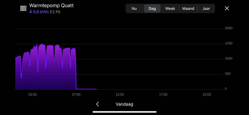

  • Cc88
  • Registratie: Juni 2017
  • Laatst online: 25-09 10:28
Gisteren heb ik contact gehad met Quatt en aangegeven dat 26 graden voor de radiatoren boven de temperatuur niet voldoende is. Het warmteverlies op mijn woning is aangepast van 6000 naar 7000. Thermostaat ingesteld op 19 graden 24/7.
Opvallend was dat het verbruik significant hoger was
Afbeeldingslocatie: https://tweakers.net/i/oUh56i5e3gayPD1-6F6gnIKMz4k=/800x/filters:strip_exif()/f/image/mfECZQV28CcTSXxAm47k9xUB.png?f=fotoalbum_large
Laatste instelling vanmorgen was de temperatuur 30 graden. Verbruik was wel veel hoger tussen de 1000 en 1500 kwh per uur.
Afbeeldingslocatie: https://tweakers.net/i/v5dbTDOG9DMJAzqhgxWdK32KlRo=/800x/filters:strip_exif()/f/image/Yi1DSgeb5VIedjtTY8NpTfDR.png?f=fotoalbum_large
Overzicht voor de aanpassing. 26 graden en een gemiddeld verbruik van 300 tot 400 per uur.
Klopt het dat het verbruik zo significant toeneemt voor 4 graden extra?

Cc88 schreef op dinsdag 28 maart 2023 @ 09:42:
Het was vannacht koud, dat vindt een warmtepomp niet fijn.
Daarom had je vannacht ook 7 defrosts.
  • Bo0bz
  • Laatst online: 07:28
@Cc88 Het weer afgelopen vrijdag vs vandaag is ook een heel stuk anders dus heb je ook een ander verlies (= hoger verbruik). Full electric afgelopen vrijdag gemiddeld 400w en nu 700w.
