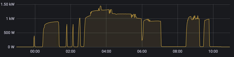

Hier is het verbruik weer naar 17 watt idle ipv 9, ook is er weer constant flow. Lijkt er op dat de buiten temperatuur leading is.
Zodra deze onder de, wat lijkt, 6 graden komt gaat hij blijkbaar over op altijd draaien vd pomp.
ps dit is geen probleem puur het graag willen weten hoe Quatt "denkt"
Side node, voor wie deze extra flow zorgt dat de platenwisselaar sneller afkoelt en deze optie niet kan uitzetten (vailiant)
Ik heb hem in solar bedrijf gezet en een stromings schakelaar geplaatst op C1 en C2.
Elke stromings schakelaar werkt als deze maar een hard contact maakt.

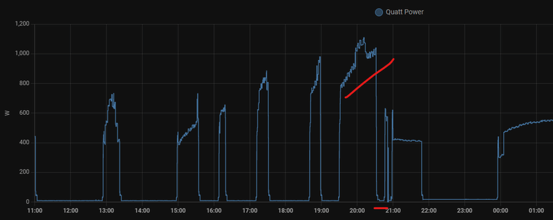

9 watt? Meet jij CiC samen met de Quatt, Ik heb namelijk maar 4.7W, kan me voorstellen dat de CiC ook een watje of 5 gebruikt.Afbeeldingslocatie: https://tweakers.net/i/EfTcgkmZIfJoMPzCsYhbIAGpb2Y=/800x/filters:strip_exif()/f/image/Lm4wBAE6VNi8CPZ3BswVQx2W.png?f=fotoalbum_large
Het gaat nog steeds goed met TADO. Die piekjes rond 02:00 s' nachts heb ik veroorzaakt, anders was ie gewoon doorgegaan met verwarmen. Quatt springt nu ook al aan bij 5% heat request van de TADO. Wat ik alleen niet begrijp is, waarom ik eergisteren rond de 4 a 600 watt zat en vannacht al het dubbele verbruik? Ondanks hetzelfde heat-request vanaf de TADO.

Ja klopt CiC en Quatt zitten samen op een shelly. Maar goed zojuist buiten temp boven de 6 en de flow is weer 0. Dus Quatt houd de pomp aan onder de 6 graden.
Overigens heb ik een t6, zie dan wel of er warmte vraag is maar niet hoeveel. Mag ik vragen hoe je dat ziet bij Tado?

Tado vraagt de zelfde warmte maar Quatt leverd door lagere buiten temp een lagere cop en moet dus meer stroom in stoppen om het zelfde aan wamte te leveren. (Mijn interpretatie)
En zolang Quatt dat kan leveren komt komt de ketel niet in actie tenzij water invoer onder de 18 komt dan vraagt hij de ketel voor een korte boost,

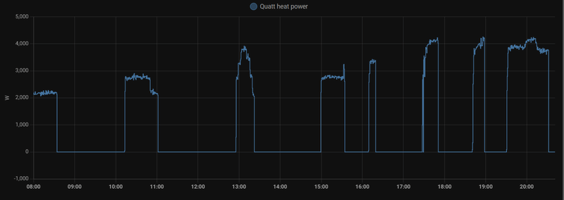

Als je TADO toevoegt in Home Assistant, leest ie vochtigheid, temperatuur en wat ik interessant vind, de heat-request. Is een waarde ergens tussen 1 en 100%. Wat mij opviel bij de Lyric is, ondanks dat het vlammetje uit is op het scherm, de Quatt bleef draaien en het lampje op de module ook aan bleef, soms zelf een overshoot van een halve graad. Enige oplossing was de Lyric stekker eruit en er weer in. Daarna moduleert deze netjes rond de set-point, totdat je de temperatuur weer aanpast.
Afbeeldingslocatie: https://tweakers.net/i/b3B5pQGkprz2_8u7D-a5Jz8j8Bc=/800x/filters:strip_exif()/f/image/v6Mkj2UtGaa2x2B9Fih9Hhpt.png?f=fotoalbum_large
[ Voor 38% gewijzigd door medu80 op 30-12-2022 12:42 ]

Gedrag van de t6 herken ik hier wel, ga eens proberen met aan uit na aanpassen temperatuur. Als dat reproduceerbaar is dan ticket aanmaken bij Quatt.
Zij zeggen zelf immers gebruik de t6 en niet tado, kan niet zo zijn dat ie met de t6 dan niet lekker draait.
Voor nu dan maar ha automation die t6 even uit zet als temperatuur aangepast is (vieze work-around)

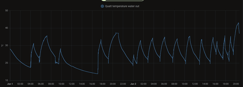

Hij kan terug naar rond de 350watt zo lijkt, maar nu draait ie gewoon volle bak door op 1kw. Dus nee hij had prima terug kunnen moduleren.
Warmte productie
Afbeeldingslocatie: https://tweakers.net/i/vm7L0wB4m2utZxK2J54Mk2J15Vc=/800x/filters:strip_exif()/f/image/sKo1JJGDiw7iOtm7pSs05IKe.png?f=fotoalbum_large
Water (over de 40, vraag t6 op dat moment 27)
Afbeeldingslocatie: https://tweakers.net/i/JuvqmpwsWf_GlreQ-dZF64geGKY=/800x/filters:strip_exif()/f/image/zGTSeYuVIn7OslcsjFZhjAOX.png?f=fotoalbum_large
Gevolg overshoot van 1 graad en dan zo weer afkoelen naar -1,5 graad.

Ja dat lijkt de ondergrens 30%, en dat hij dan aan/uit gaat doen snap ik lager als laag kan je niet. Lastiger is zoals gisteren avond.
Dan staat hij op 18,5 het is in huis al 19,5 en Quatt lijkt op hol geslagen en blijft meer vermogen draaien. Na overal de stekker uit is hij dan terug op 30%.
Overshoot is dan dik 1 graad en zonder interventie weet ik uit eerdere runs dat het 1,5 graad was geworden.
Overweeg toch de Tado ook omdat de T6 de ipv kamer temperatuur de ingestelde temperatuur laat zien wat ik niet wil.
Maar gezien Quatt de T6 adviseert verwacht je op zijn mist dat het daarmee goed gaat.
Afbeeldingslocatie: https://tweakers.net/i/2BXoVAsFcpN-6kZBSXr28TU--cY=/800x/filters:strip_exif()/f/image/xivadb50Bj7A2HnzFjW1FLaQ.png?f=fotoalbum_large
