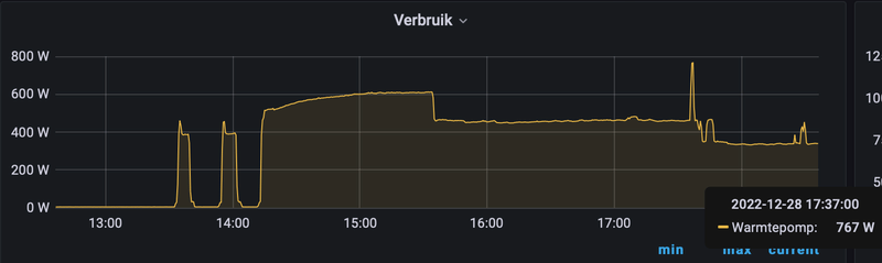

  • dikkiedik
  • Laatst online: 01-11 19:43
Afbeeldingslocatie: https://tweakers.net/i/y5q_HbHroycEbFq1gV9WBhHXNys=/800x/filters:strip_icc():strip_exif()/f/image/yjgFQTNYuKJ1hF7JYU7vfVEJ.jpg?f=fotoalbum_large
Dit is de run van vandaag even ter vergelijking van het rare gedrag gister. Ziet er al weer een stuk beter uit en moduleert nu weer mooi terug naar +-450W. Gasverbruik 0.0m2 en is geen enkele keer aangeslagen. Gekgenoeg ook niet vannacht om 24:00 toen de run begon. Dus CV water was nog wellicht boven de 18C.

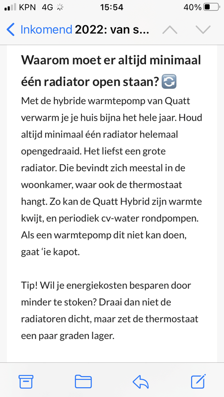

Daarnaast vroeg ik mij af hoe dit onderstaande bericht van Quatt zit. Ik heb vloerverwarming beneden en in de badkamer en boven radiatoren. Moet er dan nog een radiator open? Of loopt de vloerverwarming dan telkens door met de pomp en is dat ok?
Afbeeldingslocatie: https://tweakers.net/i/T1oUQ1Va00b6gMAdH3PtnY1jOGY=/x800/filters:strip_exif()/f/image/dtjlqLblcAuZmDLkzJ7tPFyU.png?f=fotoalbum_large

HeMan_nl schreef op woensdag 28 december 2022 @ 16:14:
Nee, zolang de vloerverwarming niet (automatisch) afgesloten wordt en de Quatt dus altijd het (warme) water kwijt kan, kan ik me niet voorstellen dat er een probleem is. Ik neem aan dat ze bedoelen dat je niet alle radiatoren mag afsluiten als je alleen radiatoren en geen vloerverwarming hebt, maar dat is inderdaad niet helemaal duidelijk verwoord.

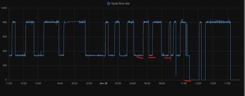

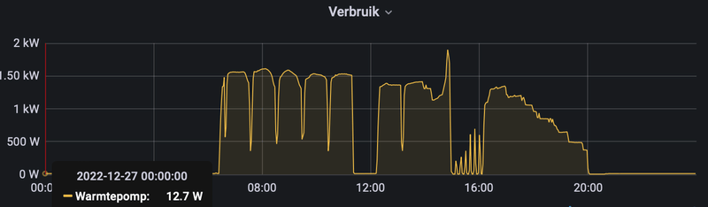

  • medu80
  • Laatst online: 19:17
dikkiedik schreef op woensdag 28 december 2022 @ 14:22:
Dit was gister, je ziet ook dat stand-by verbruik 12.7W is, terwijl dit normaliter rond de 4W schommelt.
Afbeeldingslocatie: https://tweakers.net/i/wjBjvwwBHGBRBpimqvsTJPZNDTs=/800x/filters:strip_exif()/f/image/KKKpy0l08WY6BsRcYlmaMnrx.png?f=fotoalbum_large
En dit is vandaag. Ik moet wel zeggen dat ik vandaag weer met de TADO experimenteer en vooralsnog gaat het goed. Knoppen zijn niet ingesteld met een zoneregelaar. Want een Tado-knop vraagt bijna altijd alles of niets. Maar de tado-thermostaat alleen, gaat dus best goed. Kijken wat ie doet als de temperatuur bereikt is.
Afbeeldingslocatie: https://tweakers.net/i/QigfghqwzxI6VhwMgk0e_2AeWxU=/800x/filters:strip_exif()/f/image/6BpcjTc2KN1AVPqVMnHQnb3Z.png?f=fotoalbum_large
Ik kan zeggen dat ik best wel tevreden ben met Quatt.
  • noebas
  • Registratie: November 2022
  • Laatst online: 01-09 08:44
medu80 schreef op woensdag 28 december 2022 @ 18:45:
Zie hier het zelfde CiC + Quatt was in idle 19watt nu 9watt. In idle flow 350l/h nu 0. ofwel lijkt dat men de pomp in idle nu uit zet.
Afbeeldingslocatie: https://tweakers.net/i/hrmCCGvOwOyEE96nDCUSbKvOXCM=/800x/filters:strip_exif()/f/image/VzHFlSGhgDyW8VN2YfeUK2sq.png?f=fotoalbum_large
ps, ook ik ben tevreden hoor met Quatt. Maar er zijn ook verbeterpunten en dat mag gezegd worden.
Tja.. er zijn wettelijke regels. Als je mijn foto van een paar posts eerder bekijkt, zie je dat hij letterlijk op de erfgrens staat. En ja ik had dus best last van resonantie, wat grotendeels opgelost is door andere dempers eronder.
Als het nu stil is midden in de nacht kan ik hem zachtjes horen. Het raam van de buren staat net iets verder weg dus horen ze niets. En overdag buiten, ook op vollast hoor je hem amper.
Dus je kunt krampachtig doen over de geluidseisen en wettelijke regels maar ik denk dat het in de praktijk best meevalt. Of je moet buren hebben van de categorie rijdende rechter
