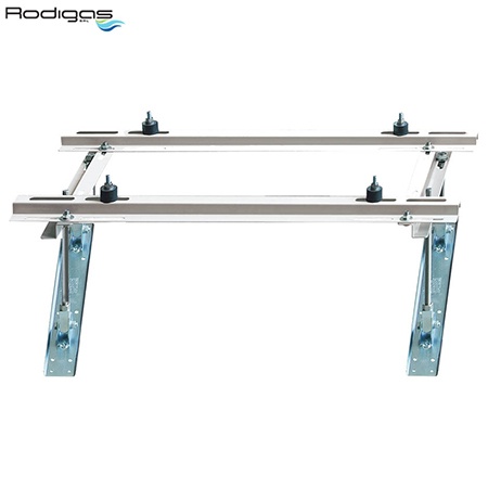

ik zie twee mogelijkheden, je hebt wel geluk dat je een openbaar parkeerveldje hebt, dus qua geluidseisen zit je daar wel goed.
optie 1: tegen de zijkant van de garage aan (linker kant), leidingen door de garage (tegen het plafond aan), weet alleen niet of je dan in je huis naar je CV kunt gaan.
optie 2: tegen de zijkant van je huis boven de bestaande twee buitenunits van de airco's (ik zou daar overigens wel een probleem met de gemeente krijgen, want bij 3 of meer buitenunits ben je vergunningsplichtig, bij ons kost dat dus direct 700 euro meer) montage met beugels (de goede dus, heb je waarschijnlijk ook geen hinder van vibraties) kun je dan prima richting de CV, probeer wel zo snel mogelijk naar binnen te gaan, cq gebruik extra isolatie.

Dankjewel voor het meedenken. Liefste zou ik de Quatt tegen de garage aan hebben, omdat die dan zo goed als uit het zicht is. Dan zouden de leidingen inderdaad tegen het plafond van de garage en dan door de oude luchtafvoer van de vorige wasdroger (hebben nu een warmtepomp droger, dus niet meer nodig) en dan komt dat verder langs de leidingen van de airco's langs de muur omhoog en dan net boven de vloer van de zolder door de muur heen en dan ook nog naar de andere kant van de zolder. Dat is alles bij elkaar wel een eind...
Optie 2 kan ook, is korter, kan het water makkelijk weg, maar vind ik minder mooi omdat ik dan 3 units op het dak heb... En dan heb ik het nog niet over een vergunning. Ook is het geluid dan een stuk dichter bij het slaapkamerraam.
Lastig hoor.

  • ZveenT
  • Laatst online: 11:10
dikkiedik schreef op zaterdag 24 december 2022 @ 15:51:
bij mij staat de Quatt op een garage dak (houten constructie). De garage staat vast aan de woning.
Geen resonanties. Zelfs op vol last (vorige week met de kou) hoor je het zelfs in de garage amper. En dat dak is niet geïsoleerd. Een hele lichte brom. Maar op geen mogelijkheid dat deze doordringt tot het huis.
hangt wellicht af van mate van isolatie, maar gaat hier gelukkig prima!
Klinkt goed. Ik ga denk ik toch voor keuken dak. Goede isolatie en tevens dikke voeten er onder, en gewoon proberen.
De buren gaan dat ook doen. (Ook Quatt).
Kunnen de warmtepompen samen Quatten

medu80 schreef op dinsdag 27 december 2022 @ 12:40:
Die dakbeugel is ook niet bevestigd op de dakpannen, maar op het dakbeschot eronder. Beetje vreemd om te denken dat het puur op de dakpannen rust. Dan waait ie er toch zo af....Op het dakbeschot komt geluiddempend rubber, daarboven komt een metalen balk geschroefd. Sommigen boren een gat door de dakpan heen, en dan komt deze beugel daar weer boven op. Het zweeft zeg maar een halve cm boven de dakpannen.
dank je wel, dit kon je op de foto echter niet (goed) zien, vond het al vreemd, boren door dakpannen vind ik echter niet zo'n goed idee, het zou kunnen als ze nieuw zijn, echter bij oudere pannen gaat dat vaak niet goed met lekkage tot gevolg, wat je vaak pas ziet als het al te laat is.
Heb jou link bekeken, het lijkt echter dat dit een ander model is (merk rodigas MT 600),
Afbeeldingslocatie: https://tweakers.net/i/LOjZhEb8JQViECHsVpPc3euyiRY=/full-fit-in/4920x3264/filters:max_bytes(3145728):no_upscale():strip_icc():fill(white):strip_exif()/f/image/34miZOupwSuibEeVvXgh9HSs.jpg?f=user_large
zie de kleine dempingsvoetjes, voor een zware warmtepomp lijkt me deze aan de kleine kant, voor een goede demping heb je gewoon meer massa/volume nodig.
deze rust inderdaad op het dakbeschot, de beugel op de foto lijkt echter meer op dit model https://www.maakzelfairco...0-kg-wb-roof/#description, en dat lijkt wel op de dakpannen te rusten.
