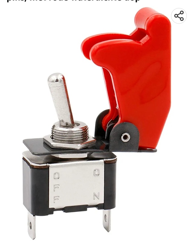

Misschien een idee om de kabel van CiC naar de ketel met zo'n switch er tussen te maken. Kun je makkelijk schakelen tussen gekoppeld en ontkoppeld 8)7

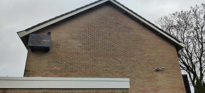

Mijn Quatt is vandaag opgeleverd. Zij heeft nu ook een voorgevel gekregen. Alles werkt en de laatste instelling aan mijn CV is aangepast. Wat ik hoorde is dat de update van de APP veel vragen en informatie gaat oplossen en geven. En ook dat de APP nu nog niets doet met de ingevoerde tarieven. De update staat gepland voor begin volgend jaar. Afbeeldingslocatie: https://tweakers.net/i/e5VfJb7gaO1XM6dkFESXrw1gPKg=/800x/filters:strip_icc():strip_exif()/f/image/AJKHqEiUkZBg0GjDehZf3yVv.jpg?f=fotoalbum_large

Omver schreef op dinsdag 20 december 2022 @ 15:34:
Mijn Quatt is vandaag opgeleverd. Zij heeft nu ook een voorgevel gekregen. Alles werkt en de laatste instelling aan mijn CV is aangepast. Wat ik hoorde is dat de update van de APP veel vragen en informatie gaat oplossen en geven. En ook dat de APP nu nog niets doet met de ingevoerde tarieven. De update staat gepland voor begin volgend jaar. [Afbeelding]
Is je gevel zo scheef of hangt de Quatt zo scheef?

ds23man schreef op dinsdag 20 december 2022 @ 15:47:
Ik vermoed dat dit een gevalletje groothoek-van-smartphone is...

Gramser schreef op dinsdag 20 december 2022 @ 15:51:
Als ik de lintvoegen zo volg hangt dat ding gewoon scheef. Overigens is het voegwerk ook al een tijdje aan onderhoud toe.
Op mijn scherm hangt hij recht, kijk eens goed naar de voeg hoogte en de beugels.

ds23man schreef op dinsdag 20 december 2022 @ 15:53:
Met het voegwerk ben ik het met je eens, maar zo lang dat geen oorzaak is dat de Quatt eraf kukelt, is dat best wel off-topic :+

noebas schreef op dinsdag 20 december 2022 @ 16:11:
Dat van die tarieven leek inderdaad niets te doen, vertelde de monteur dat of echt iemand van Quatt zelf?
Beide. Leuk trouwens dat iedereen zich zo vermaakt over de scheve Quatt. De Quatt hangt recht hoor, het is mijn huis dat langzaam wegzakt :+

Omver schreef op dinsdag 20 december 2022 @ 16:35:
Zo'n vermoeden had ik al, Quatt waterpas en huis scheef. Dat zie je aan de lintvoeg ( sorry, woon in het aardbevingsgebied, dan krijg je daar oog voor...) Maar een halve steen op de breedte van de Quatt is behoorlijk heftig.

ds23man schreef op dinsdag 20 december 2022 @ 16:43:
Volgens mij hangt de OUATT redelijk recht; de daklijst van de garage verneukt :X het beeld;
het vogelhuisje hangt wel scheef :*) oOo Oh nee, dat is de leiding-doorvoer :O Afbeeldingslocatie: https://tweakers.net/i/3AZDyrWazEPwrRVmidqjPH558iA=/full-fit-in/4920x3264/filters:max_bytes(3145728):no_upscale():strip_icc():fill(white):strip_exif()/f/image/jcqd4LF6LSgsiLRXbnq37L3C.jpg?f=user_large
Dank voor de foto, zeer interessant!
Kun je nog even toelichten waarom de Quatt pontificaal aan de gevel hangt en niet bijv. op dak garage of op de grond is geplaatst?
  • marleybob
  • Laatst online: 23-08-2025
MMBD schreef op dinsdag 20 december 2022 @ 18:23:
Ga er zomaar vanuit dat dit te maken heeft met de afstand van de warmtepomp naar de ketel.
  • okijokii
  • Registratie: Oktober 2021
marleybob schreef op dinsdag 20 december 2022 @ 18:31:
3 meter lager is het dak al
2-onder-1-kap 1990 | Enkele Quatt op garagedak | T6 | Intergas Xtreme 36 | vvw beganegrond en badkamer | radiatoren met speedcomforts begane grond en eerste verdieping | Zonnepanelen 3,3 MWh per jaar | HR++
  • Gramser
  • Registratie: Juli 2020
Als de garage een houtconstructie betreft geeft dat misschien weer meer kans op resonantie dan aan de muur. En het biedt wrslk ook weer muurdoorvoervoordelen.
  • paQ
  • Laatst online: 12:38
paQ
Slurpgeit schreef op dinsdag 20 december 2022 @ 18:23:
O, in de opvolgmail staat 09-01, top. :+
1 sept :+
  • paQ
paQ
Gramser schreef op dinsdag 20 december 2022 @ 19:17:
Je kan ook iets aan de gevel hangen op 10cm boven het dak natuurlijk ;)
  • Gramser
paQ schreef op dinsdag 20 december 2022 @ 19:18:
Of we kunnen aannemen dat er een reden voor is :+
